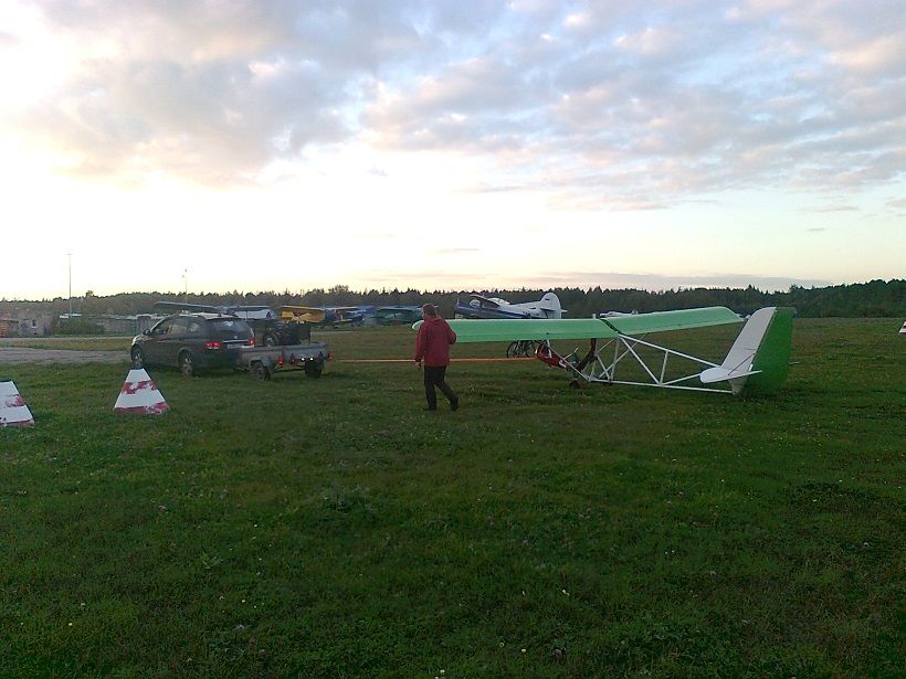

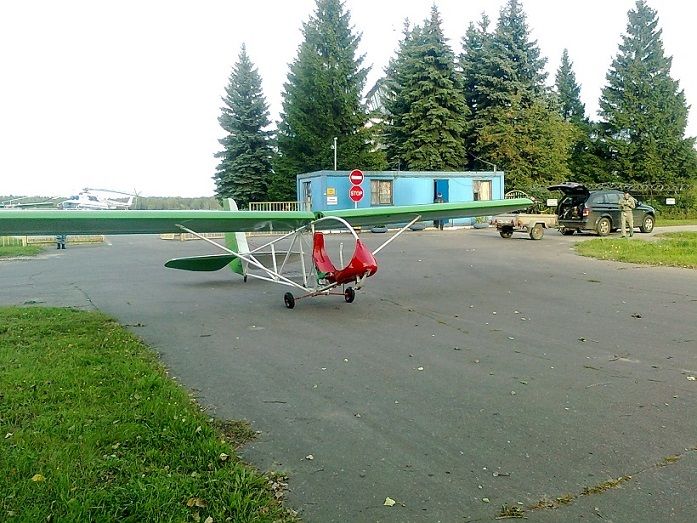

В эту субботу продолжили работу на аэродроме с ЛАК-16. Начали учебный процесс с пробежками. Было 6 человек из которых 5 курсантов. Я сам был в роли оператора лебёдки и курсанта. Таскал меня самого наш инструктор Сергей. По методике запуска планеров с лебёдки, оператор должен быть летающим пилотом. В начале были некоторые проблемы с лебёдкой, двигатель не держал холостые обороты и глох. Я немного "задёргался" т.к. на лебёдке присутствовало верхнее руководство Улыбка . Потом посовещались с командой, отрегулировали карбюратор и всё пошло нормально. Время на одну пробежку и доставку планера на старт с разматыванием троса 15 минут. Таскали на старт в ручную, но на следующих занятиях будем доставлять планер на старт машиной, или мотоблоком. Т.к. планер храним в контейнере,  уходит время на его сборку и разборку. Будем работать над более эффективным стартом, чтоб делать больше стартов планера.
Параллельно мне нужно заниматься теоретическими занятиями с курсантами, отработать методику, плакаты и т.п. Команда собралась достаточно слаженная, полное взаимопонимание, никаких амбиций. Всё спокойно решаем, обсуждаем, любое мнение выслушивается всей командой. Фото снял мало т.к. был занять лебёдкой, только выезд после занятий с аэродрома. Снимали видео, подвешивали камеру на крыло.
На данном этапе 5-6 курсантов на 1ин планер оптимально.

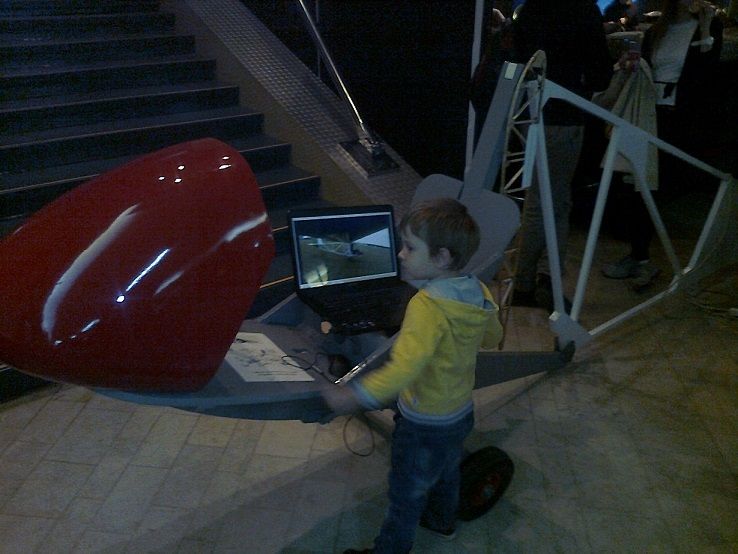

День науки в МАИ (день открытых дверей для школьников) 8 октября. Фюзеляж нашего БРО-11.

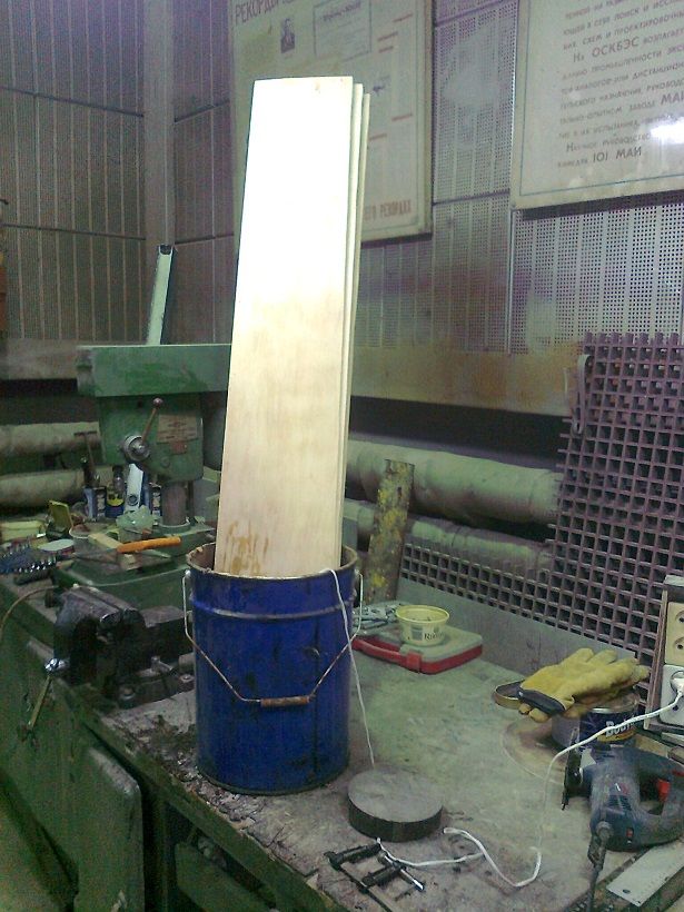

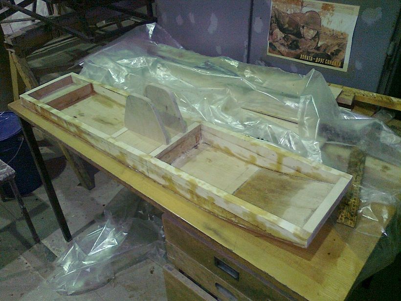

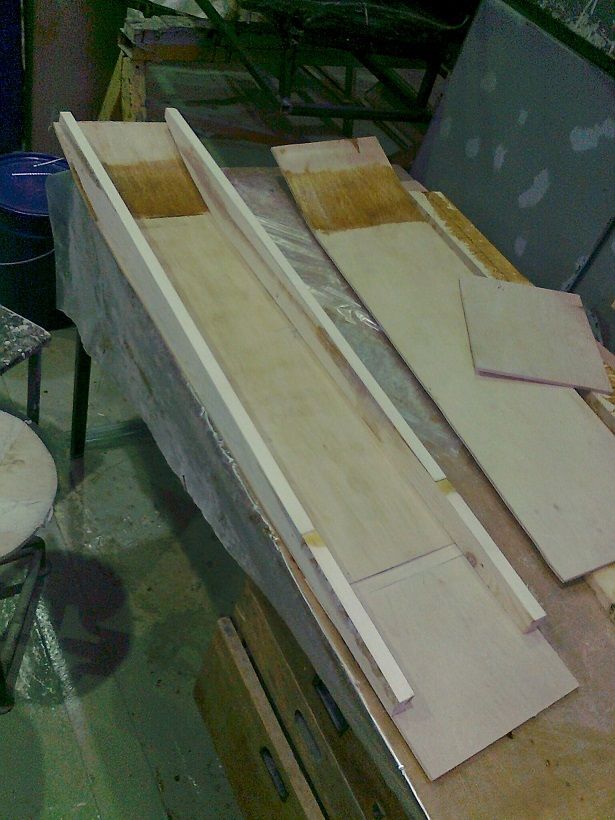

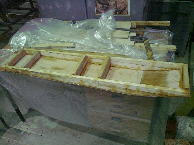

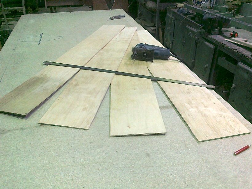

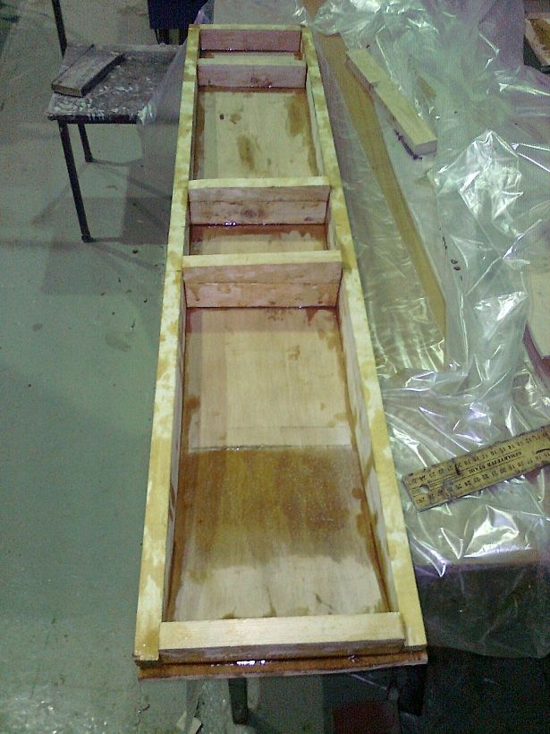

Хочу попробовать  лыжи для ЛАК и БРО. Вот начал изготовление из подручных реек и фанеры. Тяжеловато...., но такой ретро-стиль.  :craZy

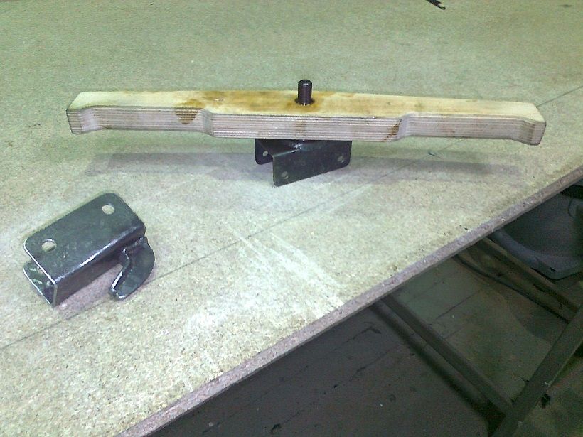

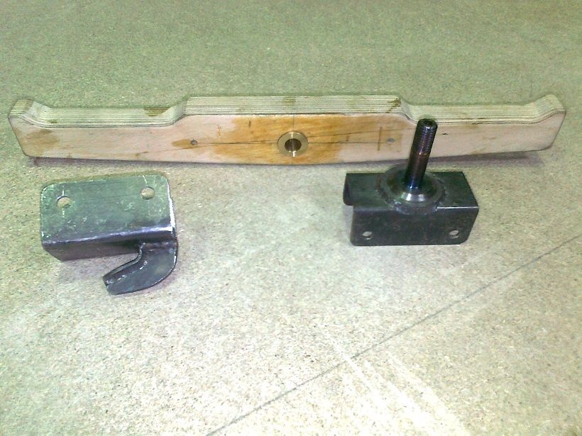

Спасибо Эдуарду Бабенко- "Истринский экспириментальный механический завод" за ось и втулку педалей а фирме "Авион" за сварку ( не первый раз выручают)!  Летайте самолётами этих фирм!  🙂 Изготовил стартовый крючок .

Леха(можно так как на нике? ) ,я делал лыжи свой лак просто из фанеры 10-ки бакелитовой, вымочил конец,загнул на батарее и высушил ,до сих пор не разгибается. если найду фотку прилеплю.
получились легкие лыжи. даже с мотором не проваливается.
Я по первости так вымочил, что у меня фанера расслоилась 🙂
Взвесте свои лыжки, будет интересно сравнить. У меня нижняя часть-фанера 6мм. Верхняя будет- фанера 2 мм. Рейки боковые остались от обрешётки сартира (я выбрал места без сучков и сделал переклей), их можно по тоньше сошкурить. Площадь большая не нужна, мы по накатанной полосе гоняем, там АН-2 на лыжах эксплуатируются.   :STUPID :~~)

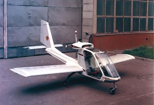

Ещё одна небольшая тема появилась у нашей команды. Разборка (возможно с покраской) и перенос легендарного самолёта "Эльф МАИ" в музей МАИ. Задача важная- сохранение истории института в реальной конструкции.   http://www.airwar.ru/enc/la/elf.html
