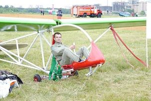

Сегодня. С выпускником "Дятьковского авиационного кадетского корпуса" Кирилом Балясным после вручения диплома МАИ (красного!). Рекомендован в аспирантуру.

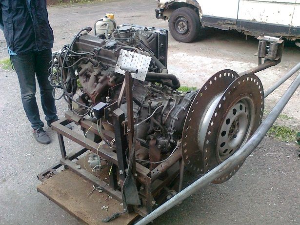

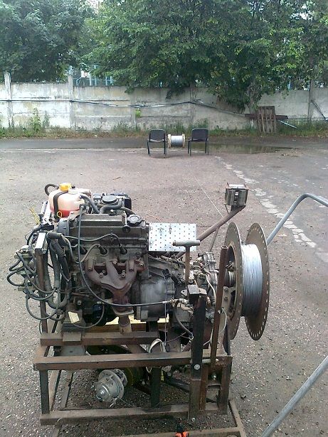

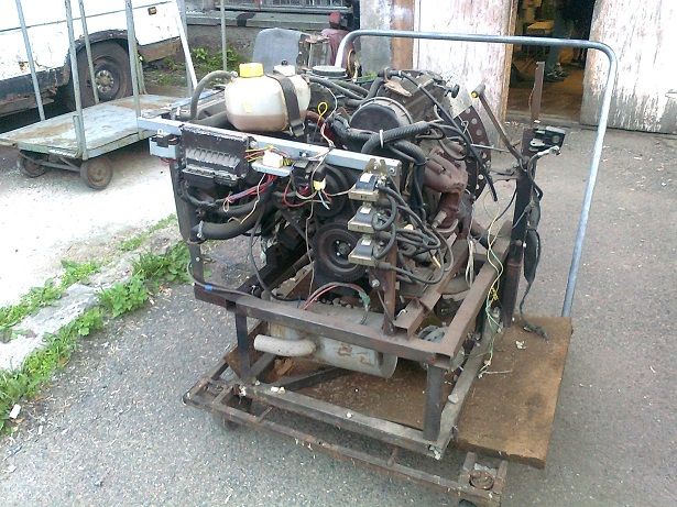

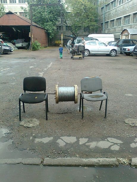

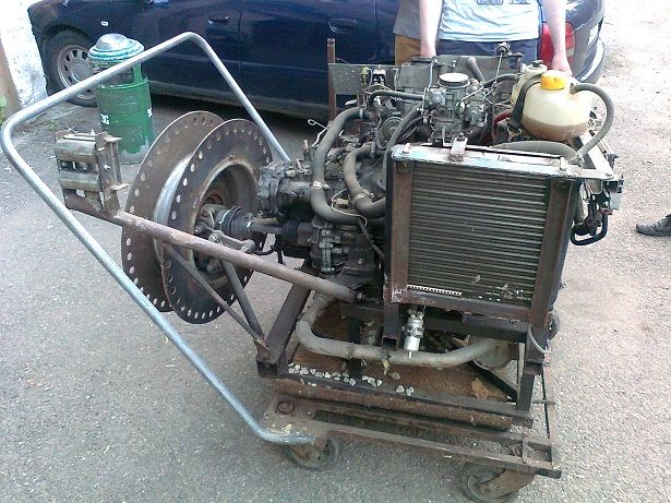

Нам удалось найти лебёдку, что приближает команду к началу лётной деятельности. Лебёдка выполнена на базе двигателя SUZUKI G-13, мощность 65л.с. с электрическим приводом тросоукладки.

А что за двигатель? На фото не видно, что написано на бумажке. Поясните пожалуста.

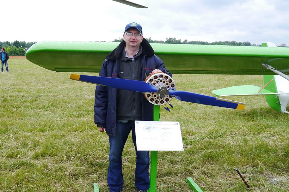

Для проекта изготовлен бесколлекторный электрический двигатель. Предполагаемые параметры: мощность 43 КВТ, рабочий ток 200 А, обороты 2500-2800 об.мин., воздушный винт диаметром 1600-1700 мм.,вес двигателя 8,5кг.

Он уже испытывался? Если да, то какая тяга в статике, контроллер свой или заводской, напряжение батарей? И последнее, по деньгам что получается?
Надеюсь, что Алексей ответит на ваши вопросы в одиночку. Я поддерживаю связь с ним только в Интернете. Я знаю, что попытки с двигателя они сделали.
Двигателем занимаюсь, но пока всё на начальной стадии. На бумажке проект электролёта. Об этом проекте позже и наверно в отдельной ветке.
