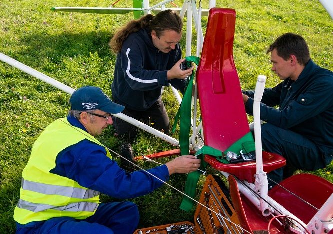

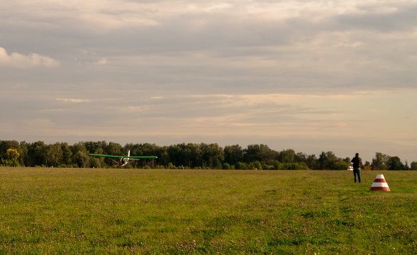

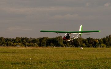

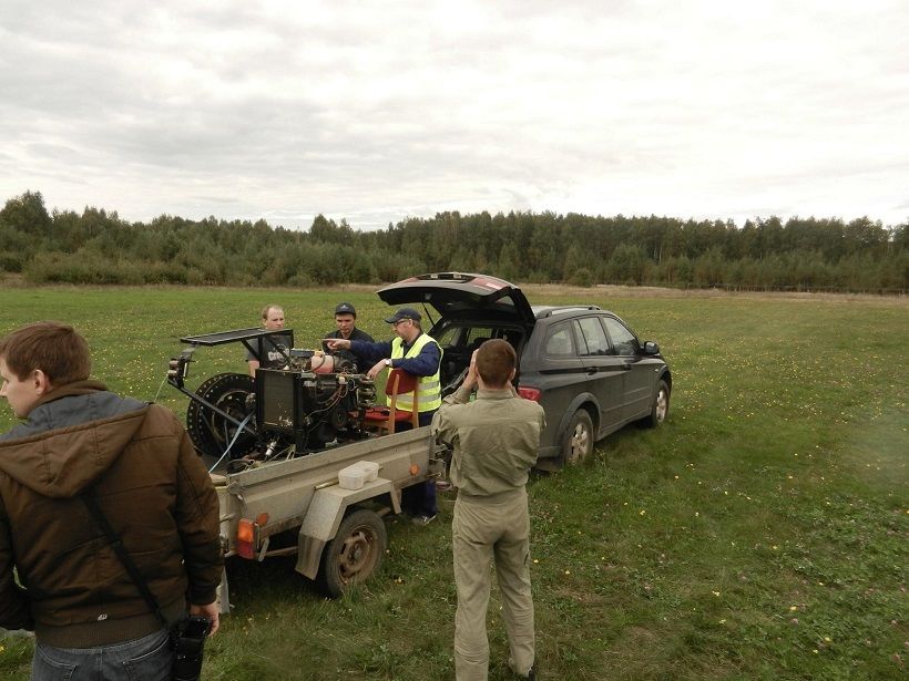

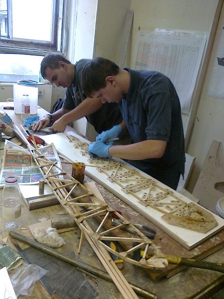

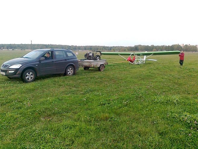

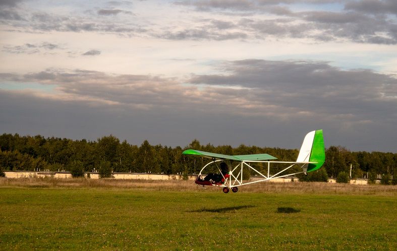

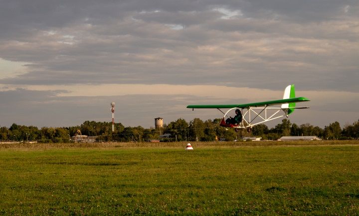

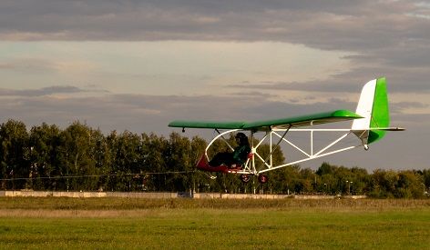

10 сентября на аэродроме МАРЗ ДОСААФ облетали наш ЛАК-16 и опробована лебёдка для буксировки планеров. Погода была супер- почти полный штиль. Сделали две пробежки и пять подлётов. Это дата начала работы нашей планерной секции. Хочу ещё раз поблагодарить всех, кто нам помогал. Особенно благодарю- Женю Полетаева, Сашу Пузикова, Тетюшева Михаила Александровича и директора завода МАРЗ ДОСААФ Ненастьева Павла Николаевича. На подходе окончание постройки второго планера БРО-11М(СА). Надеюсь наши учебные занятия и полёты станут регулярными.
Как и прежде, приглашаю студентов в наш коллектив- Строить и летать!

Мои поздравление Лёша!, очень рад.Только щель между крыльями надо закрыт,полетит ещё лучше,короче не мне тебя аэродинамику учит.  :~)  🙂
Спасибо! Щель конечно будем закрывать кожухом. 🙂

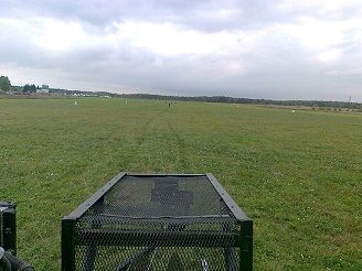

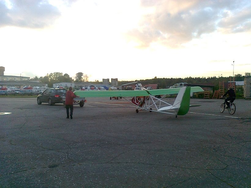

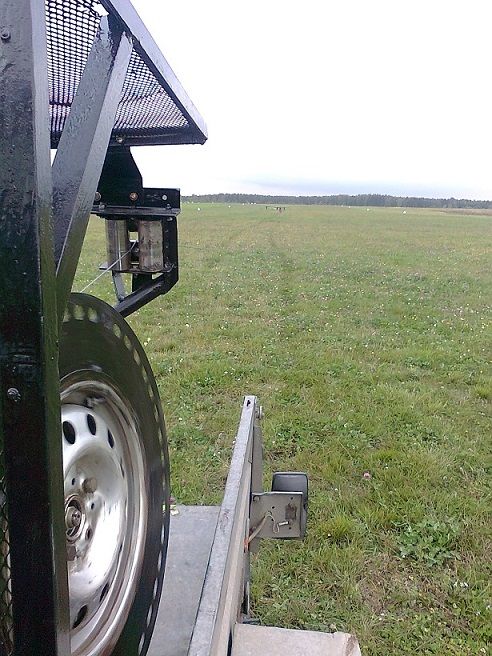

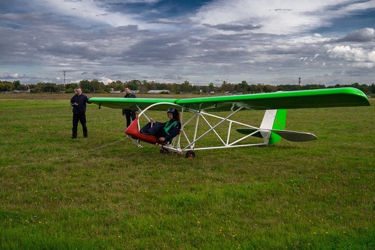

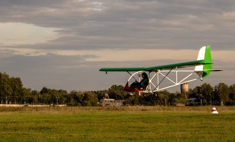

В эту субботу продолжили работу на аэродроме с ЛАК-16. Начали учебный процесс с пробежками. Было 6 человек из которых 5 курсантов. Я сам был в роли оператора лебёдки и курсанта. Таскал меня самого наш инструктор Сергей. По методике запуска планеров с лебёдки, оператор должен быть летающим пилотом. В начале были некоторые проблемы с лебёдкой, двигатель не держал холостые обороты и глох. Я немного "задёргался" т.к. на лебёдке присутствовало верхнее руководство 🙂 . Потом посовещались с командой, отрегулировали карбюратор и всё пошло нормально. Время на одну пробежку и доставку планера на старт с разматыванием троса 15 минут. Таскали на старт в ручную, но на следующих занятиях будем доставлять планер на старт машиной, или мотоблоком. Т.к. планер храним в контейнере,  уходит время на его сборку и разборку. Будем работать над более эффективным стартом, чтоб делать больше стартов планера.
Параллельно мне нужно заниматься теоретическими занятиями с курсантами, отработать методику, плакаты и т.п. Команда собралась достаточно слаженная, полное взаимопонимание, никаких амбиций. Всё спокойно решаем, обсуждаем, любое мнение выслушивается всей командой. Фото снял мало т.к. был занять лебёдкой, только выезд после занятий с аэродрома. Снимали видео, подвешивали камеру на крыло.
На данном этапе 5-6 курсантов на 1ин планер оптимально.
