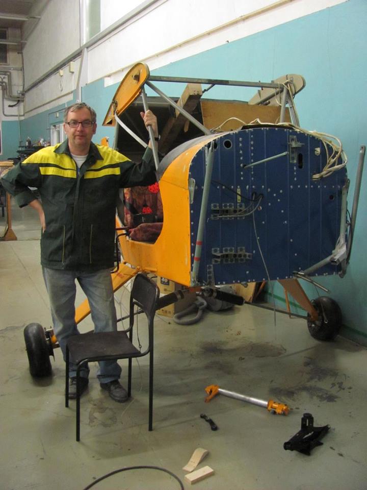

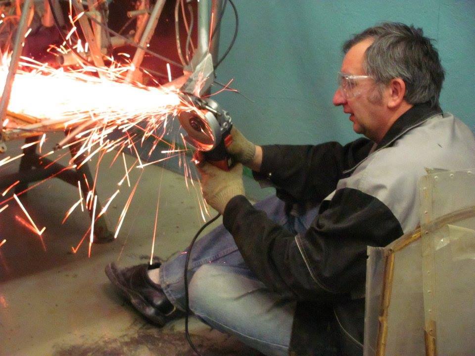

Пока занят ремонтом самолёта "Овод". Помогаю своему другу.

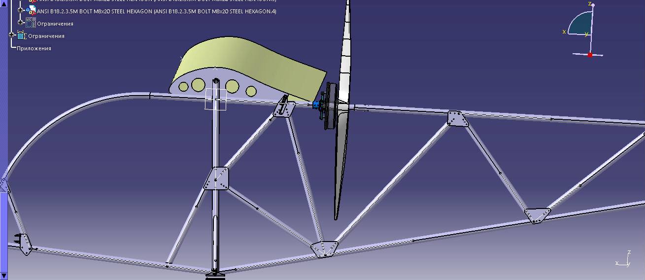

Проектируем прототип ЛАК-16 под электрическую винто-моторную группу.
Леха привет. Скажи диаметр пропеллера!
На модели винт показан условно. Есть мысль винт складывать, но это усложняет конструксьён. Плоскую ферму фюзеляжа пришлось перепроектировать. В процессе проектирование нового крыла с другим профилем и немного большим удлиннением. Крыло останется пластиковымс постоянной хордой 900мм, как у аналога. Аккумуляторы будут распологаться в крыле с возможностью замены через съёмную законцовку. Будет ещё вариан под ДВС типа Соло-210. У меня есть проект 2х местного учебного электропланера (внешне похожего на Аэропракт 20), но его проектирование и постройка требует больших материальных и временных ресурсов....

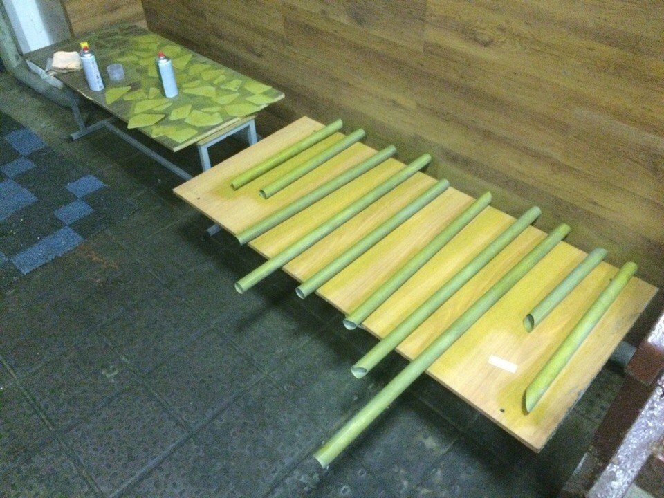

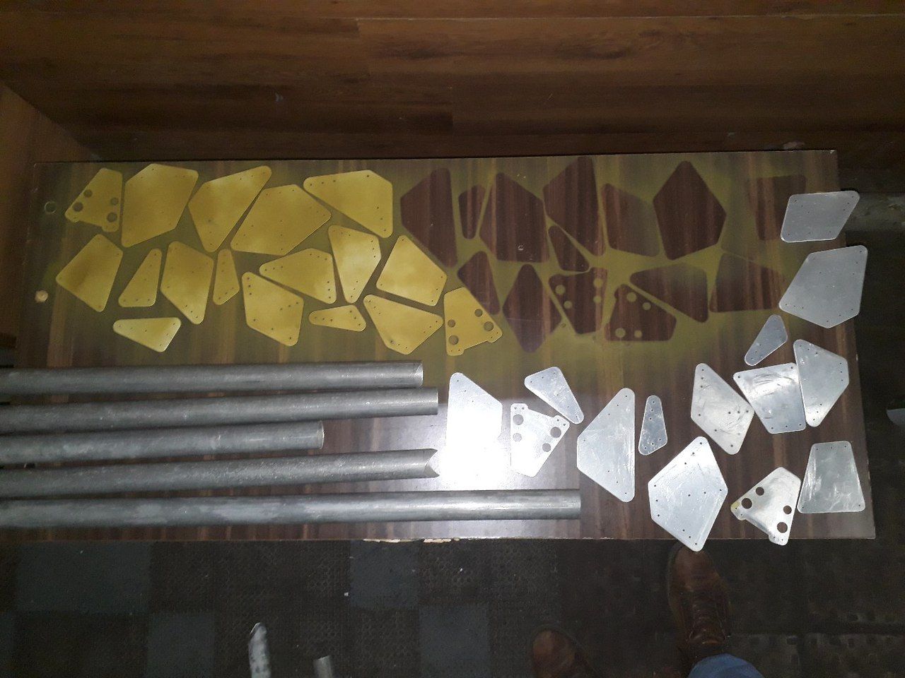

Продолжаем нашу работу со студентами по проекту "Электролёт". Планер (за прототип взят  ЛАК-16). Изготовление стапеля для сборки фермы фюзеляжа и деталей.

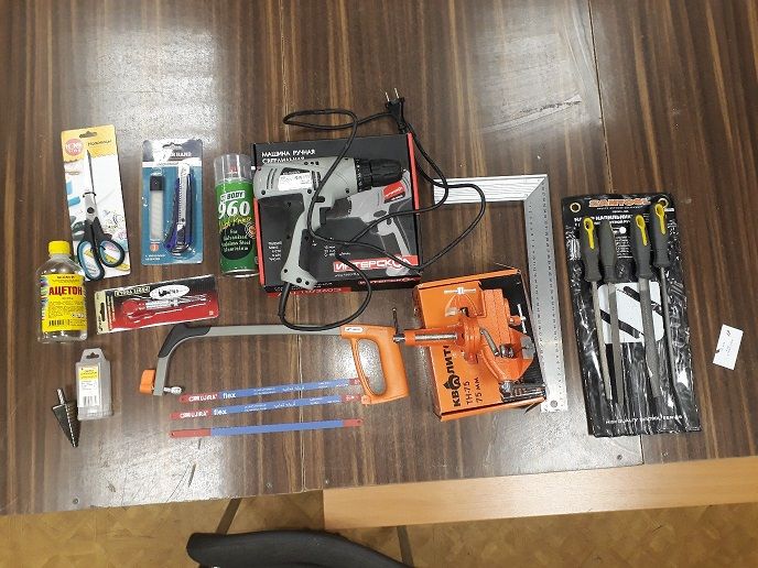

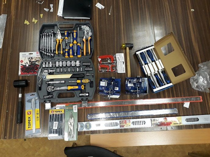

Мы получили инструмент от нашего благотворителя и часть расходных материалов. Спасибо хорошему человеку! Он скромно попросил не разглашать  его имя.  🙂 Помогает уже не в первый раз. Собственно он и помог начать мою работу со студентами три года назад.
