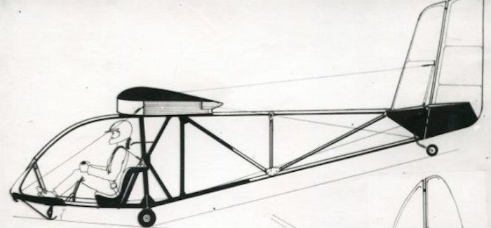

Ищу каркас фюзеляжа от LAK-16M. Рассмотрю любые предложения.

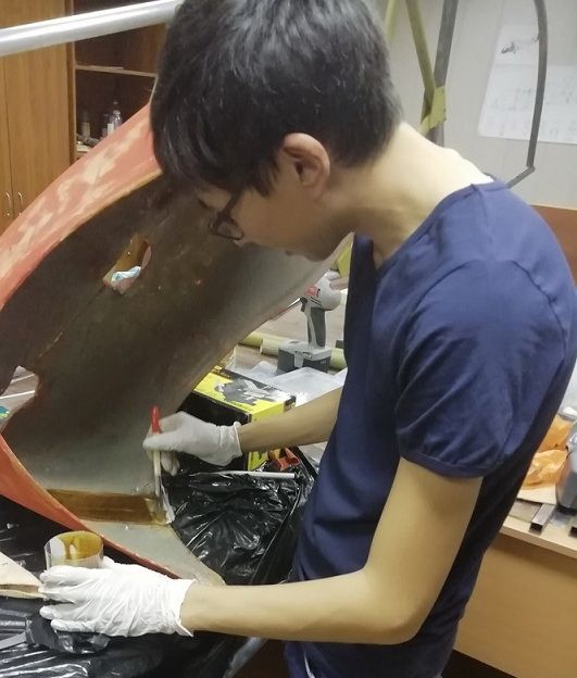

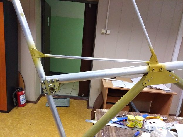

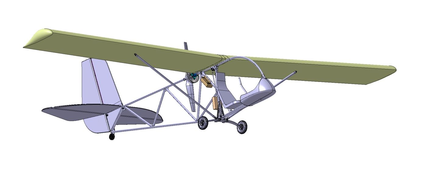

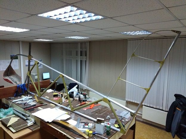

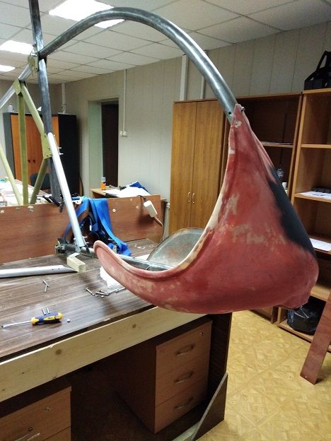

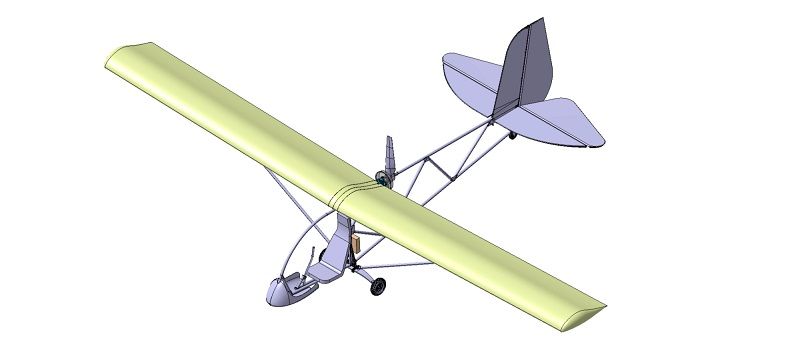

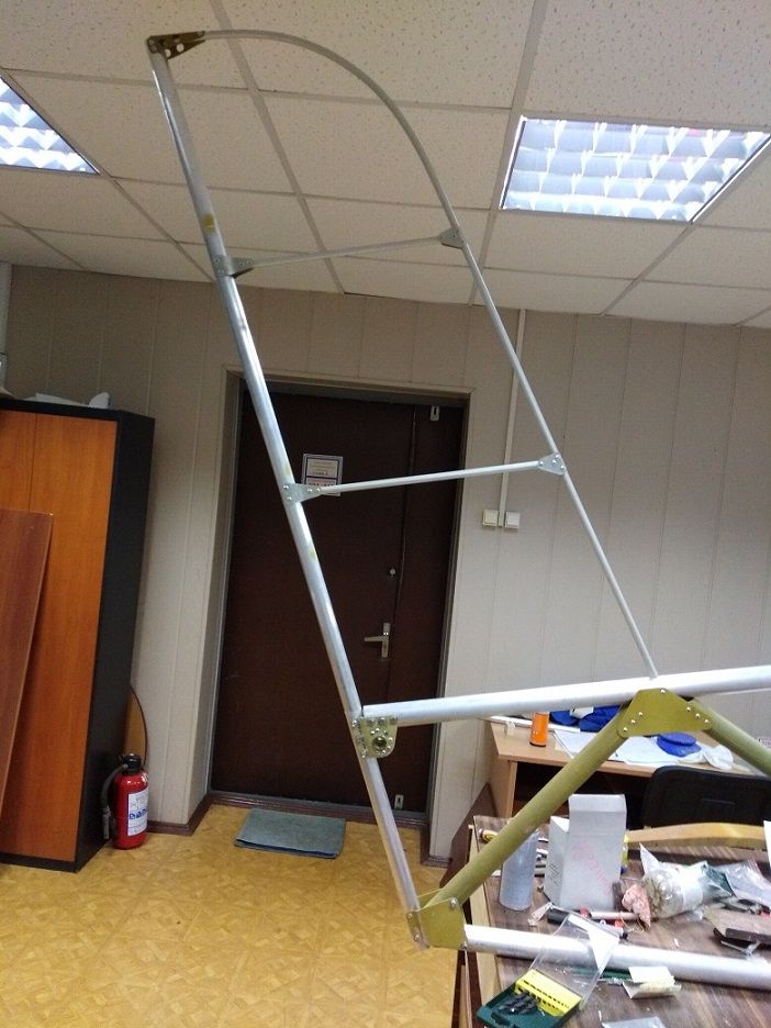

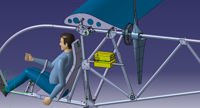

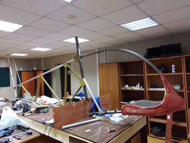

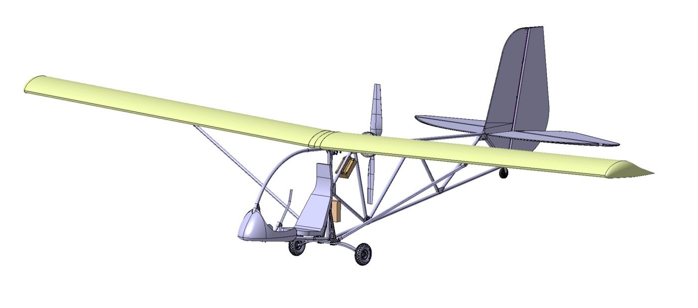

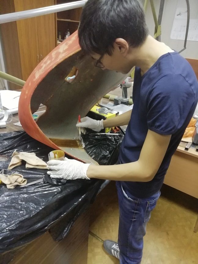

Продолжается наша работа со студентами "Электролёт" Efly . За основу  взята конструкция планера ЛАК-16. Подсобрали фюзеляж. Собрали новую хвостовую ферму фюзеляжа. Отремонтировали носовой обтекатель. Сделали съёмный киль. Покрасили некоторые детали. Идёт работа по сборке электрической винтомоторной группе.

Уважаемый спасибо!
Эта эпоксидка Этал 370 с отвердителем Этал 45. Сейчас самый экологически чистый эпоксидный клей в России.
У меня с 4го класса школы разные запахи были в авиамодельном кружке.
Но русские города и деревни сидять на палёном спиртном и гераине. И это молодёж в основном до 30 лет.
Так пусть они у меня клеят, пилят, сверлят.....
Если у Вас есть более экологически чистый клей, пришлите его нам. Да мы и от кусков стали и дюрали не откажемся. Сделаем люминевый обтекатель 🙂
