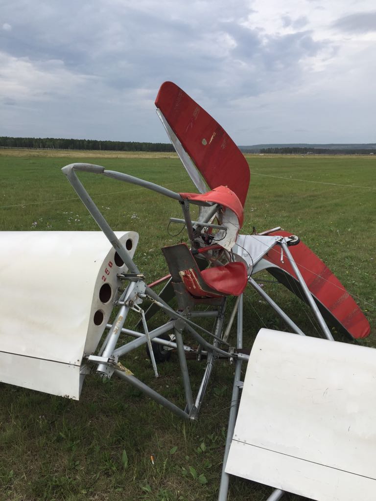

Интересно, почему такая травмоопасная конструкция пошла на производство.

1. Не вижу тут ничего особо травмоопасного.
2. Известны обстоятелства АП? Может он метров со 100 штопорил?

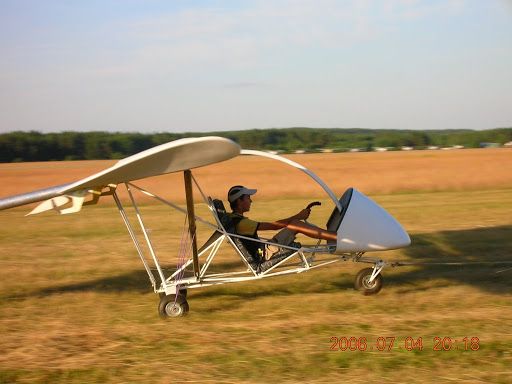

3. Вообще-то на нём не полёты предполагались, а лишь подпрыгивания и езда по земле. Воспитание дисциплины, характера и чувства коллективизма. 😉
То есть сидеть на одной трубочке  40*1.5 не травмоопасно? Возможно, если только производить подлеты на высоте 3-5 метров. Если полёты производятся на большей высоте, нужен минимальный каркас безопасности, особенно если в одноместной кабине пацан малолетний. Наличие каркаса безопасности(килограмм 10 конструкция будет максимум) повышает вероятность выжить и при вертикальном втыкании в землю с высоты 10 этажки, не говоря уже про жесткие и очень жёсткие приЗемления.
фото такого литовского планера с каркасом и мальцом в кабине тут где то неоднократно выкладывалось
Пилотаж самолёта Махаонас на скоростях 70-80 кмч у земли, в конце 80-х закончился также тяжелейшими травмами, хоть и высоты не было.Потому что сидел на таких же соплях. У меня на жёстком диске есть парочка видео, что происходит при этом. ребята с форума. Выкладывать не буду. И осталось четкая уверенность, будет защищены минимальным каркасом остались бы живы.
Именно для 3-5 метров он и предназначен. Правильно.

Конкретно по этому фото хотелось узнать причины и последствия? Это произошло с высоты 3-5 метров? Пилотировал несовершеннолетний? Какой метод буксировки и лебёдка применялись? Была экспертиза на психиатрическую и алкогольную адекватность пилотировавшего? Это очень важно для нас...

Рама кабины Лака сделана из хромансиля.
И лично я выжил точно в такой же аварии. Без травм. Только ухо шлемафона оторвал об приборный щиток.
Так что я бы сказал что что а салон Лаковский- достаточно прочный
Нужны ли тут комментарии? Не кажется ли вам, что нижняя схема кабины безопаснее, нежели одна труба пусть и стальная?? Ведь многие товарищи(например один из выживших постом выше, явно пришпандорил туда мотор и пытался ЛЕТАТЬ) забывают, для чего этот планер создавался. Он не для ПОЛЕТОВ, а для подлетов

Если взрослый человек, с парашютным и парапланерным опытом, решил самостоятельно обучиться полётам на планере и грохнулся в результате ошибки пилотирования ( а может и технического отказа), то главный вопрос тут не к конструкции фюзеляжа!
Если бы подобная ситуация случилась с курсантом-школьником, то главный вопрос опять же не к конструкции, а к "удалённой" системе обучения. 😉

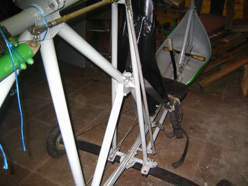

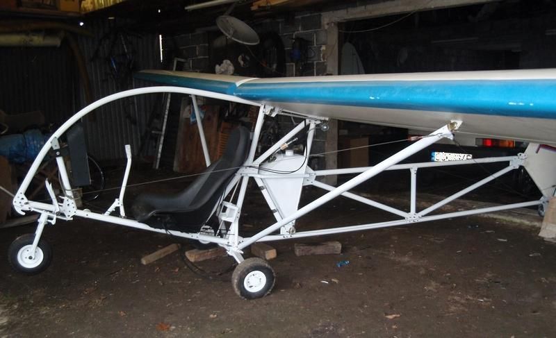

Продолжается наша работа со студентами "Электролёт" Efly . За основу взята конструкция планера ЛАК-16. Подсобрали фюзеляж. Собрали новую хвостовую ферму фюзеляжа. Отремонтировали носовой обтекатель. Сделали съёмный киль. Покрасили некоторые детали. Идёт работа по сборке электрической винтомоторной группе.
Алексей, здравствуйте! Электрическая ВМГ на какой напруге будет работать?
Здравствуйте. Подскажите материал и толщину пластин крепящих трубы каркаса "фюзеляжа". И размер пистонов их соединяющих. Спасибо.
И ещё длину основных труб ( нижней и верхней соответственно). Спасибо.
В чертежах, в местах креплениях косынок, соединяющих трубы фюзеляжа , показаны бужи из дерева. Так можно?
