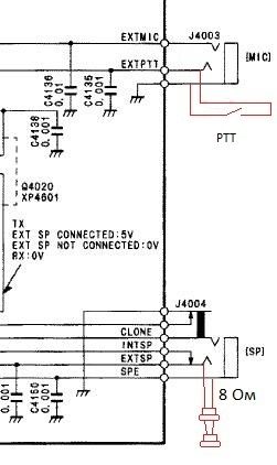

Как оказалось он действительно общий и в конце концов приходит на землю. Почему-то землю микрофонного разъема они сразу положили на землю прибора. А для телефонов (в отличии от А14) выбрали такой вариант. Правильное заземление - это шаманство (единственное, что я вынес из дисциплины по конструированию р/э устройств).
Вывод PTT для передачи замыкается на микрофонную землю посредством кнопки. А вывод общий - похоже
я правильно понимаю? и уже без сопротивления, или всё же последовательно кнопки поставить на 10 кОм ?

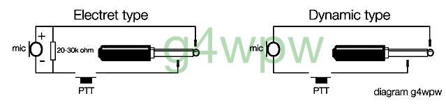

не могу прикрепить файл, увидел что при электр.микрофонах нужно ставить сопротивление на кнопку 20-30 кОм, а на динамический микрофон ваще без сопротивления! Так ли?
Это сделано для уменьшения уровня сигнала эл. микрофона и приведению его к уровню динамического и к PTT отношения не имеет. А вот подлючение динамического микрофона на правом рисунке непонятно, ибо без разделительного конденсатора, который должен последовательно стоять в этой цепи, через обмотку динамического микрофона будет течь ток под действием напряжения, подаваемое для питания электретного, чего быть не должно.
В данном случае (Icom A-3) внешняя кнопка PTT просто замыкает цепь резисторного делителя напряжения потенциал на котором переводит ключевой транзистор в закрытое состояние формируя логическию единицу в качестве сигнала смены режима на передачу.
Да, либо поднимать уровень дин. микрофона дополнительным усилителем. Об этом говорилось в этой теме.
