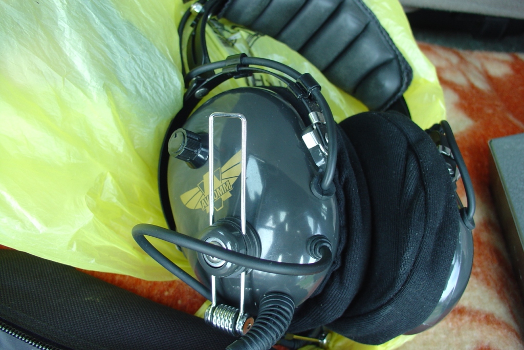

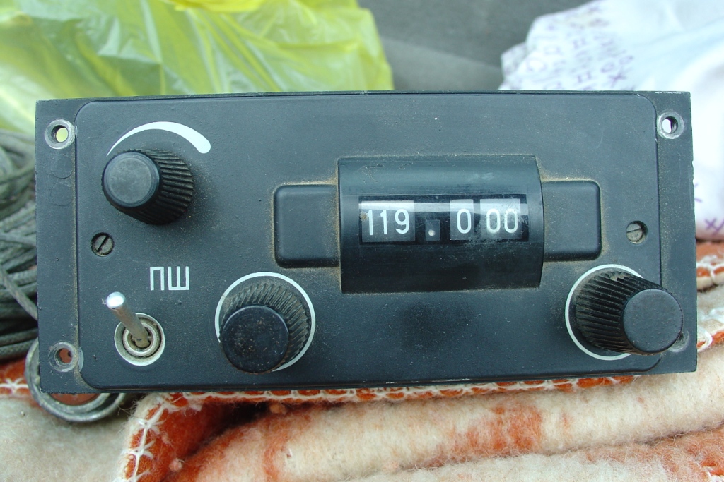

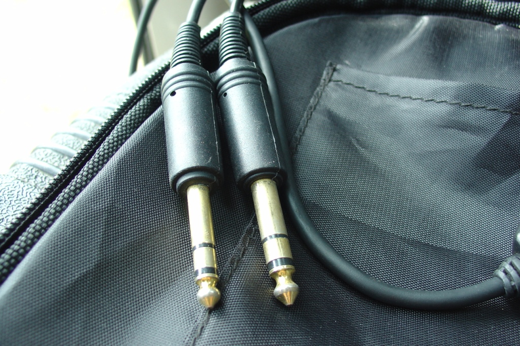

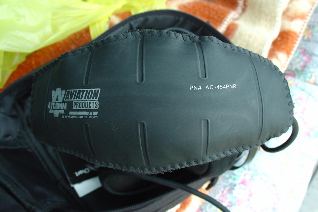

Тема про "Бриз" очень старая и я думал, что больше с ней никогда  не столкнусь, но...    пришло время привести в порядок радиостанцию, которая стояла на самолёте. За время эксплуатации несколько потрепалась оплётка, экранирование и соединения. Появились шумы и наводки, от которых не спасали даже дополнительные фильтры. Теперь всё это полностью снято, местами выкушено и в конечном итоге должно принять достойный вид. Делать буду без СПУ, по схеме приведённой здесь ранее, вроде на стр.7. Я так уже делал одну станцию, только у неё был ПДУ, а у этой нет и ещё хотелось бы заменить гарнитуру.
   А теперь вопросы. :question
Есть ли у кого схема нумерации контактов разъёма Ш1 как на фото, может кто помнит. Штатный ли он вообще или это кто-то сам делал ?
Есть ли у кого опыт подключения гарнитуры как на картинках, модификация АС-454PNR и возможно ли это в принципе ?

aviadocs.com/RLE/Mi-8/CD1/Sistemi/Radiost_Briz_RTE_RTO.pdf
                     стр46/46.  Подключение по НОТ (низкоомные телефоны). Микрофон по обычной схеме.
