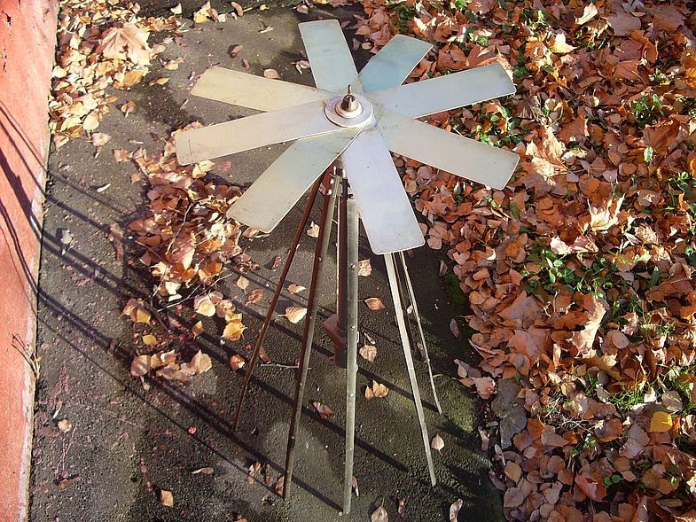

Кто что знает по поводу данной р/ст, мощность,диапазон частот,напряжение питания. Ищу недорогую р/ст для машины сопровождения(организация связи на старте). Планирую использовать диско-конусную антенну на выдвижной мачте (6-7 метров от земли).
Кстати, если это антенна от машины СКП - там у некоторых антенн было волновое сопротивление 75 Ом, без трансформатора 75-50 работать будет не очень 🙂
Антенна стационарная,на 50 Ом, раньше на КДП стояли такие. Досталась новая вместе с мачтой за пачку сухарей(2т.р.). фото из нета, свою не фотографировал,а эта оч. похожа.
