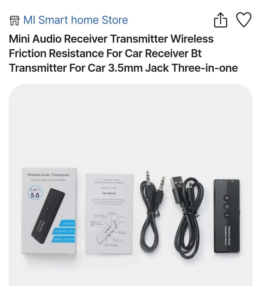

Добрый день, в одной из ссылок продажи именно этой радиостанции было в списке что можно подключить музыку, а в инструкциях я что то не нашел ничего
я думал может в контакт 2,и 13 можно, что то подключить

Припаял несколько лет назад на телефонную линию своей АТР500 в режиме моно jack 3,5 stereo. Через него подключаю дешёвый блютус адаптер , музыку слушать можно и с выключеной радиостанцией и с включенной, всё целое все работает.

Да, работает. Только в этом случае музыка всегда на одном уровне, и может мешать. А в станциях и интеркомах есть приоритет - если есть сигнал с эфира, то музыка глушится, внутрикабинные переговоры глушатся (плохо) или снижается уровень (хорошо), эфир на полной громкости.

Это дело житейское, летая в нашей песочнице работать в эфире музыка не мешает , её уровень громкости достаточный чтобы не пропустить эфир. И ещё не знаю точно как это работает, но уровень громкости музыки снижается если работает интерком или работает эфир. Возможно дело в блютус адаптере он при попадании питания на джек , снижается громкость.
Думаю что всё можно настроить для качественной работы в эфире: особенно легко можно настроить на нужный уровень громкость музыки)
Ps Использую несколько лет вот такой адаптер с АлиЭкспресс
Pss . До покупки безымянного адаптера у меня было два фирменных блютус адаптера от Сони . Первый вышел из строя в течение года в процессе эксплуатации с р/с, после этого был куплен второй аналогичный от той же Сони , и он также пришел в негодность спустя некоторое время. После был куплен дешёвый с Али, он прижился и работает более трёх лет.
