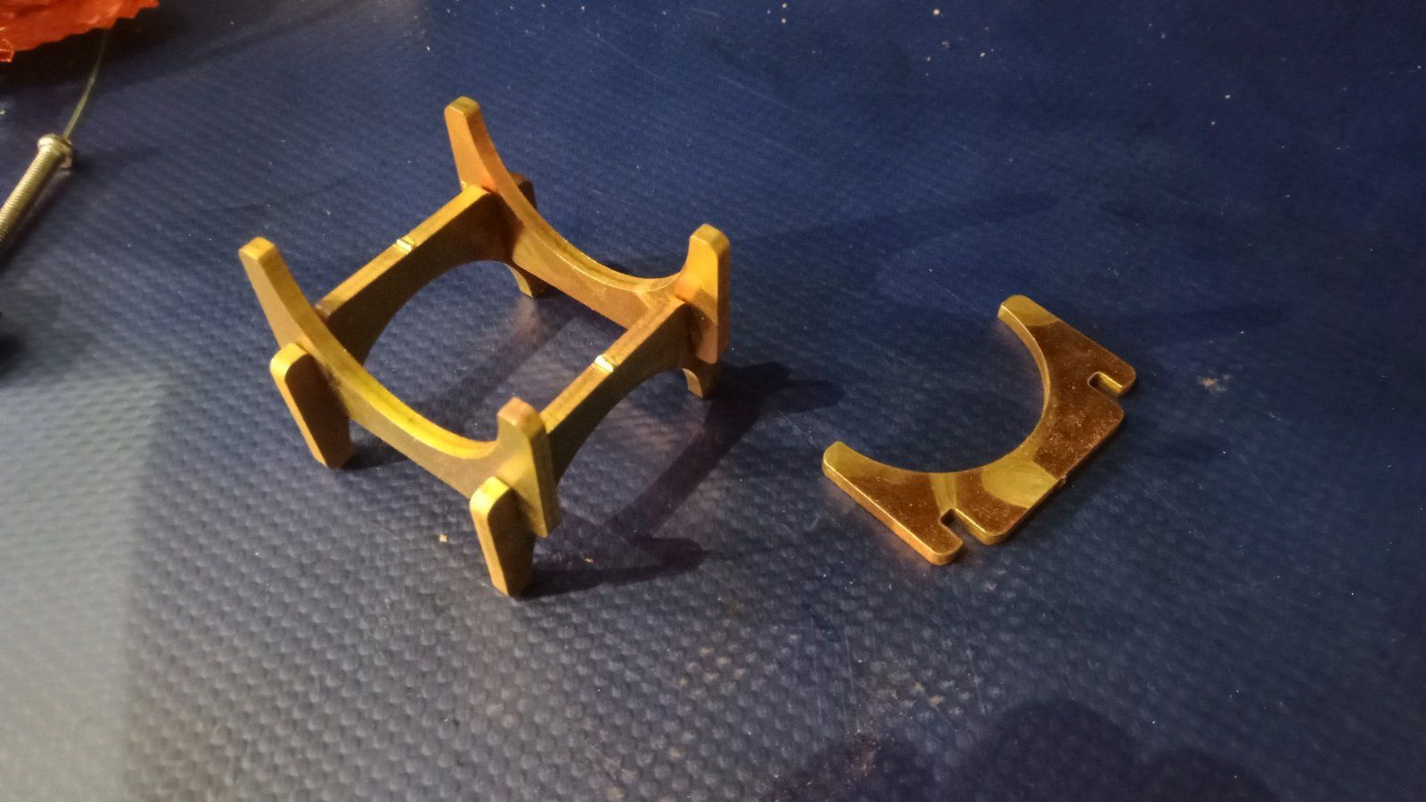

Вот для примера, комплект копыт для соединения двух труб 40мм.
Аналогично, соединяются трубы других диаметров. Есть комплекты деталей под болт, или для крепления к плоскости. Но основной метод соединения труб, это хомут.
