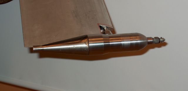

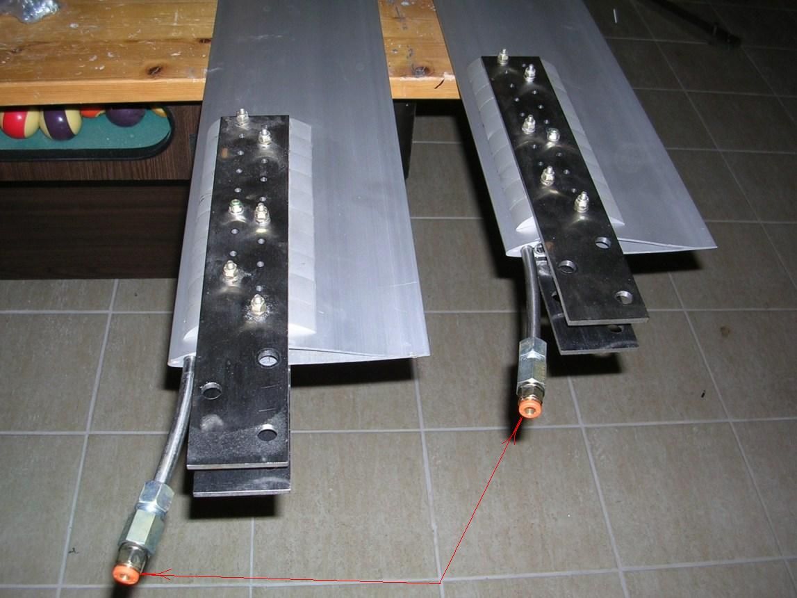

Следовательно остался только прямоточный реактивный двигатель и его ставят........ в алюминиевую экструдированную лопасть - там много свободных полостей для пропуска топлива.
    141,1 КБ · Просмотры: 98

Из Ваших слов, эти трубопроводы топлива?
    101,4 КБ · Просмотры: 116

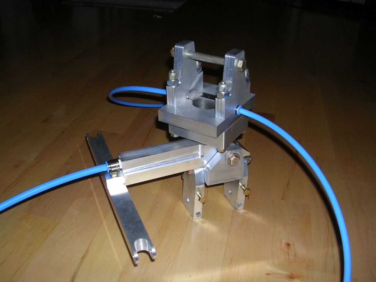

В ось НВ встройте воздушный компрессор, воздух от которого и подавайте в концы лопастей. И будет щастье... :🙂
Да, это трубопроводы топлива, там может быть пропан, керосин или перекись....
Хорда лопасти имеет величину порядка 200 мм, а высота 20 мм , а от компрессора производительность большая нужна. Где такую трубу в лопасти разместить?
    101,8 КБ · Просмотры: 112
Так ведь аппарат-то не Ми-8, расход не дикий.
Компрессорный привод вещь хоть и не крупносерийная, но опробованная. В размерности СЛА одноместника вполне стоит рассмотрения.

он немного, хотя лишний вес играет как полезную роль(запас кинетической энергии), так и "...не очень"(увеличение прочности лопасти, в противовес центробежным силам). А вот если Вы хотели сказать "ВИСИТ", то судя по Вашему снимку, его диаметр ненамного больше миделя лопасти - т.е. это не "так страшно" 🙂
    12,7 КБ · Просмотры: 120

ага. на счет воздушного компрессора идею тоже можно рассмотреть думаю. но тут компрессор по идее как раз за спиной можно будет таскать.. ну хотя бы попробовать  ;D. а как расчитывать в данной аппарате силу струи выходящего воздуха и тягу что можно из этого извлечь?
