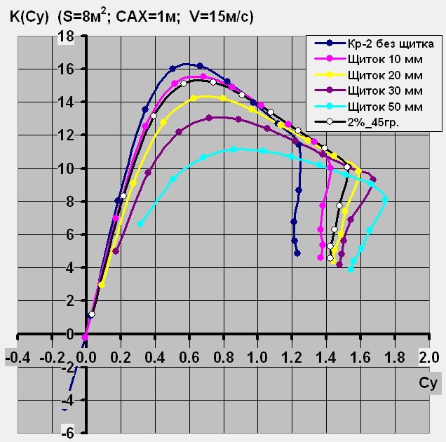

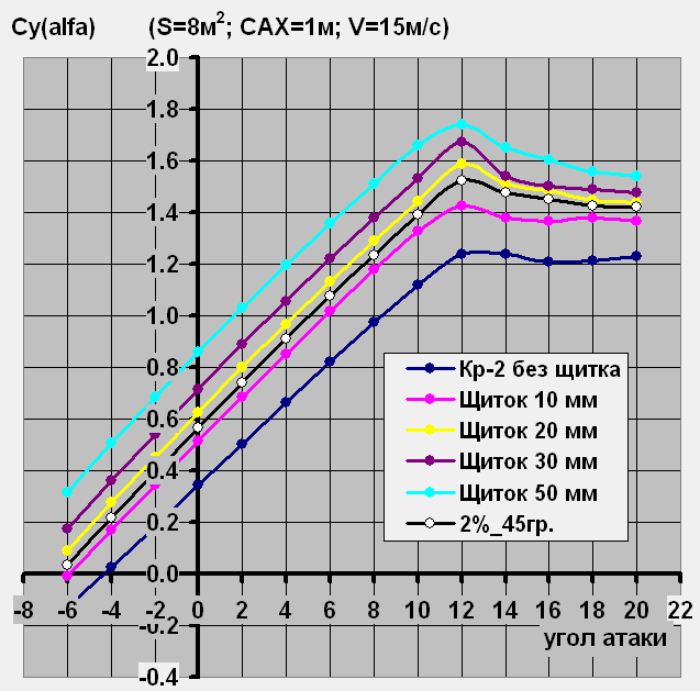

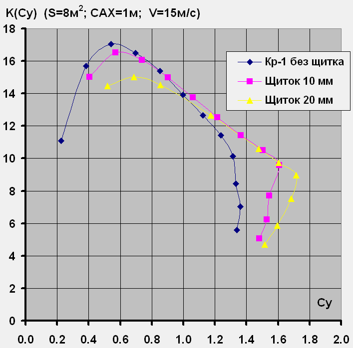

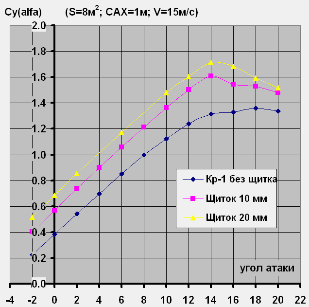

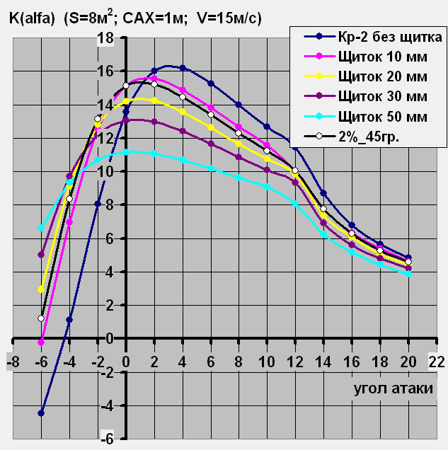

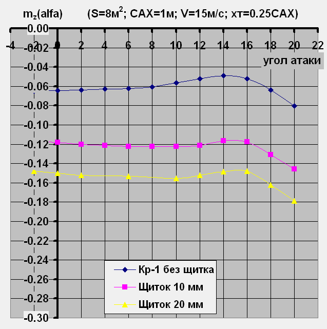

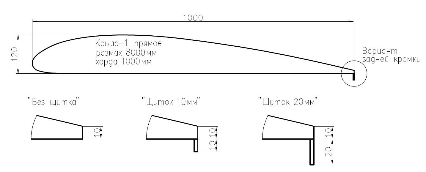

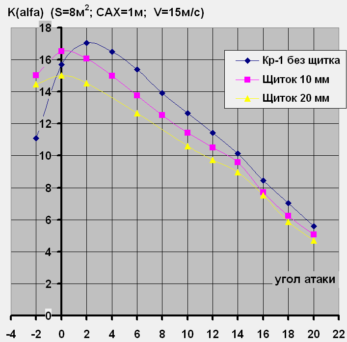

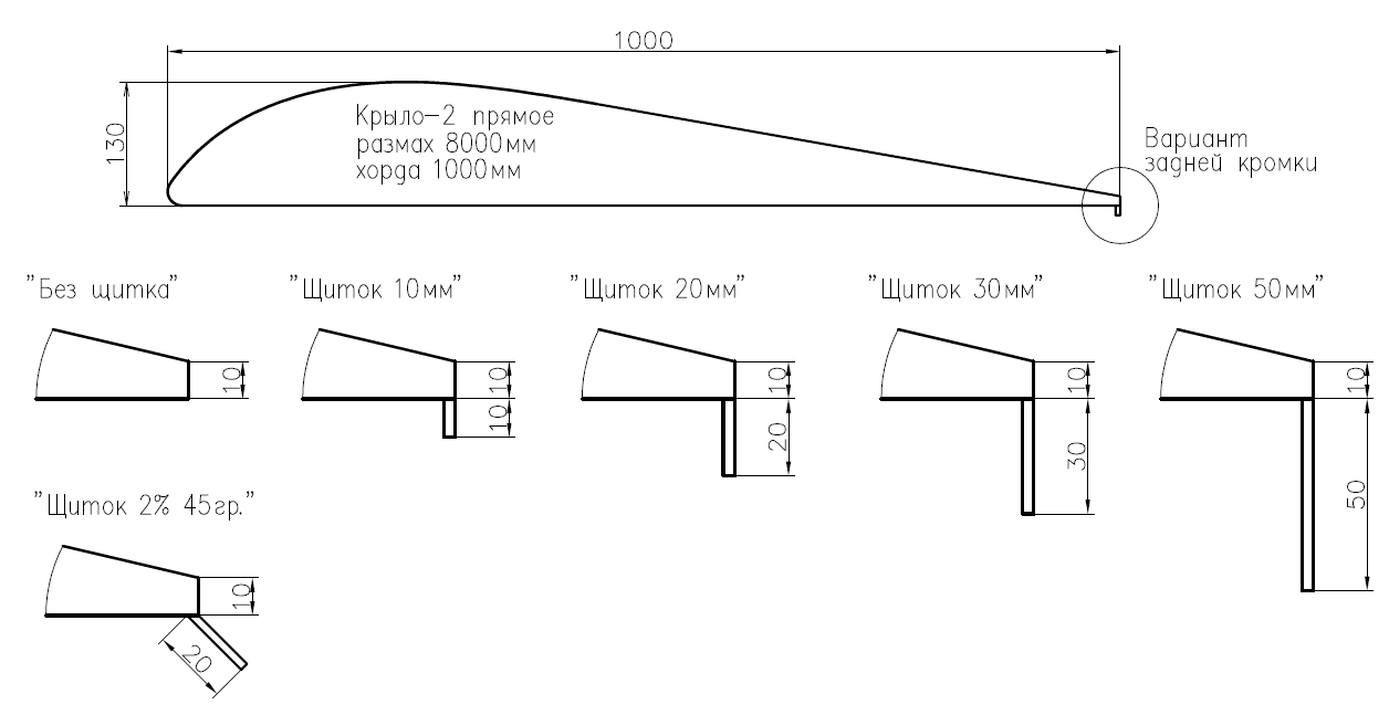

В Ansys CFX рассчитывалось прямое крыло размах=8000 хорда 1000мм. Крыло-1 с "толстеньким" профилем. Крыло-2 с профилем из тубок. Крыло на планер ЛАК-16, хотя подойдет на любой ультралайт.
Рассмотрен вариант с закрылком Гарнея. Штука очень простая, позволяет повысить несущие свойства на 20...30% при сохранении качества и приемлемом росте mzo.

для Крыла-1
    8,6 КБ · Просмотры: 608

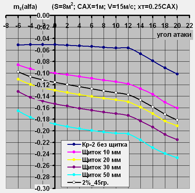

    8,4 КБ · Просмотры: 578
Для Крыла-2
    15,2 КБ · Просмотры: 667
    12,7 КБ · Просмотры: 710
    12,9 КБ · Просмотры: 667
для Крыла-2
    12,1 КБ · Просмотры: 577

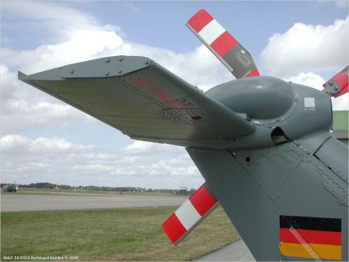

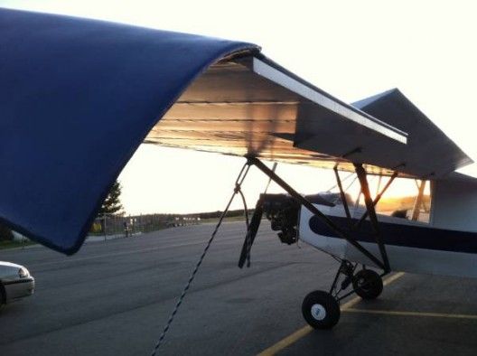

Пайпер и Линкс с щитками Гарнея
    25 КБ · Просмотры: 781
    25,9 КБ · Просмотры: 767
Кстати такими минищитками пользуются стрекозы.
Думается возможно управляться по крену, в X-Plane вроде нормально летает. За рубежом про это периодически всплывают работы.
И минищитки могут дополнить или заменить зализы крыла.
Еще готовятся расчеты по Т-щиткам для оперения, завтра думаю выложу.
Даниель Гарней передает нам привет)

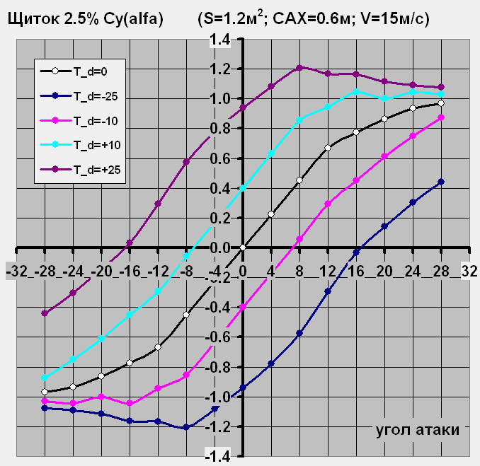

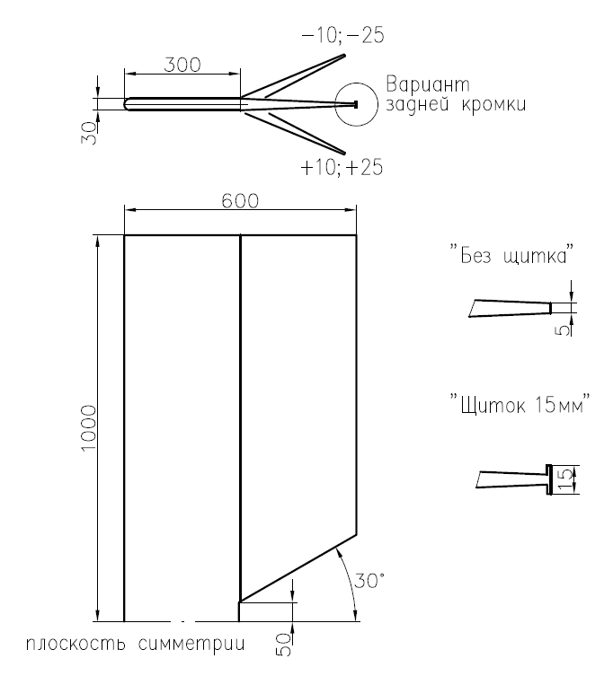

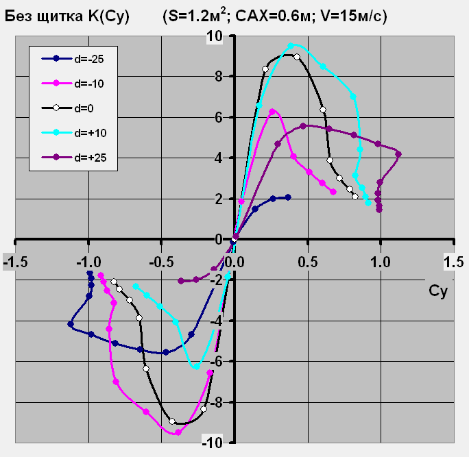

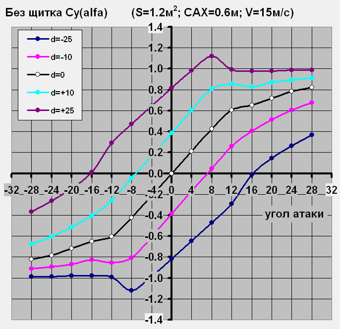

Внешний вид оперения.
    8,8 КБ · Просмотры: 718

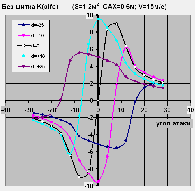

Без Т-щитка
    13,5 КБ · Просмотры: 600
    11,8 КБ · Просмотры: 585
    10,9 КБ · Просмотры: 583

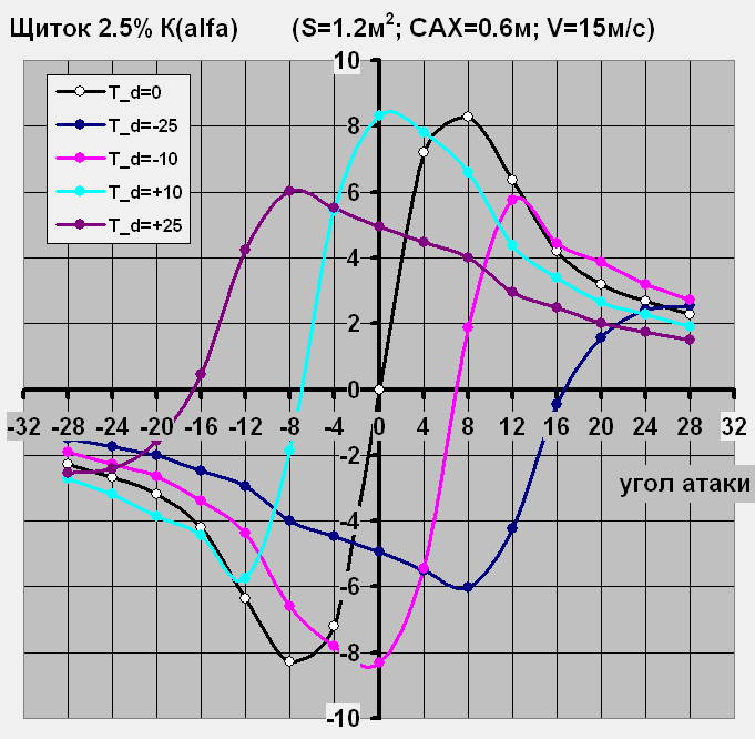

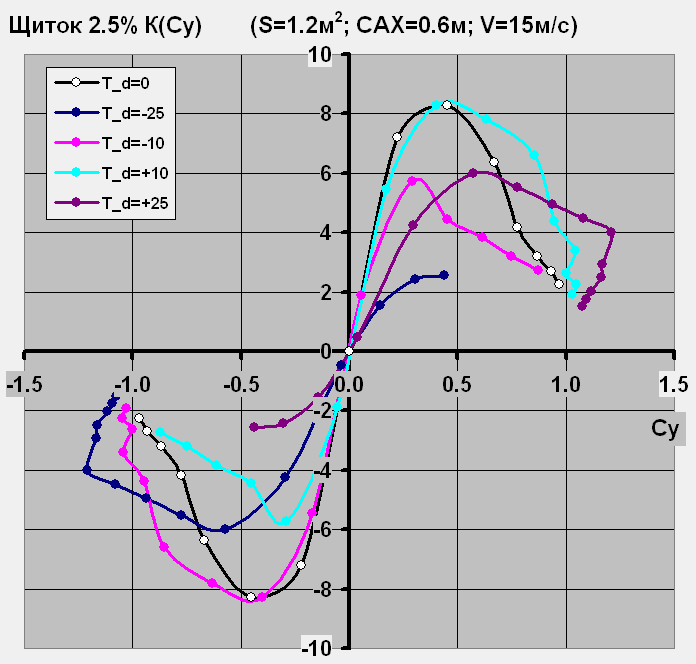

Щиток 2.5%
    13,9 КБ · Просмотры: 572
    13,5 КБ · Просмотры: 561
    11,2 КБ · Просмотры: 580

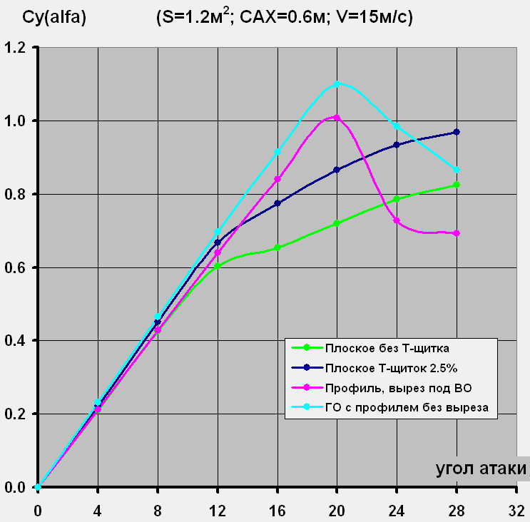

Для чистоты эксперимента посчитано такое же оперение, но с самолетным профилем. С вырезом под ВО (как выше), так и без выреза.
    11,9 КБ · Просмотры: 590
    11,1 КБ · Просмотры: 603
Fa-Fa,  а  вы где обитаете географически? Специалистов по такому софту вообще негусто, интересно знать, где вы доступны для личного общения.
Если учесть, что альфа в ГП как правило <4 гр. вся эта затея тормоз. 10% потери качества. Не понятно о каком повышении несущих свойств идёт речь. :-/
Hind Королев 89263229240
Uptosun при 1% щитке повышается Сумах на 25%. Как будто увеличилась площадь. Очень не дурно за просто так. Для нескоростного с-та это уменьшение Vпос на 10км/ч. И при всем при этом во всем лётном диапазоне не проседает качество. Что-то подобное есть на административных с-тах- профиля с расходящейся з.к.

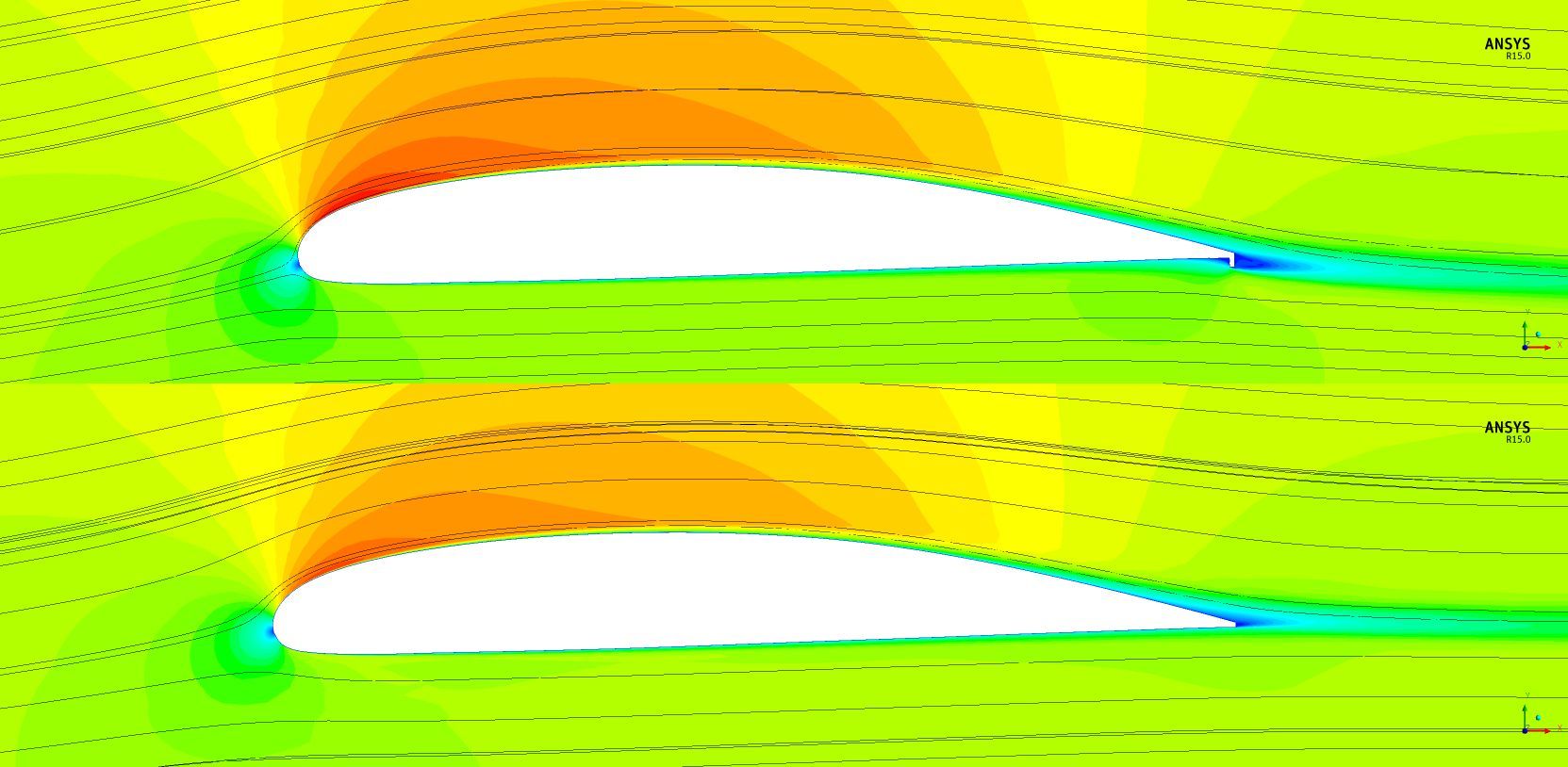

А вы могли бы визуализацию погранслоя на профиле опубликовать? Ну, в сечении, чтоб понятнее. С этим щитком и обычным закрылком. А то есть предположение, что профиль вместе с погранслоем можно анализировать как единое тело, среднюю линию ему вычислять, вогнутость и т.п.

Сумах  величина по большому счёту бесполезная. И уменьшение посадочной на 10 км/ч, тоже ерунда. X-plane считает лётную модель лишь на основании  забитых в AFL коэффициентов. Ни о каких срывных характеристиках, интерференции, индуктивности он понятия не имеет  :IMHO. Но как ламинар ресёч он из вери гуд. Вот если б сей девайс на 2 гр процентов на 10 качество повышал, это было бы круто
Hind держите для а=4
    152,1 КБ · Просмотры: 747

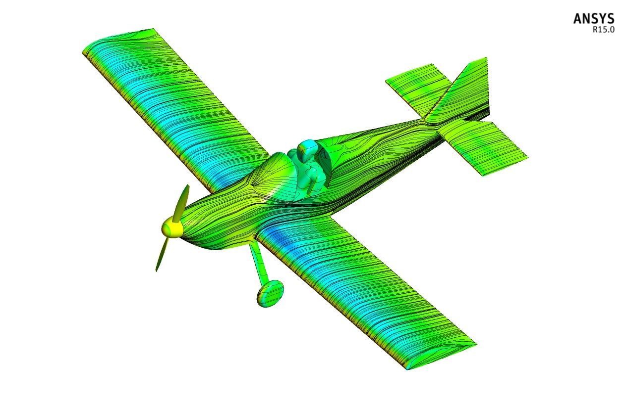

Посчитал Арго с вращающимся пропеллером) Кино попозже скину.
    118,9 КБ · Просмотры: 720
