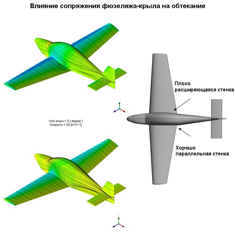

Сопротивление можно уменьшить плавной сопряжением нижней пов. крыла и щитка, по типу расходящейся з.к. На рис. вверху это 2% 45°.

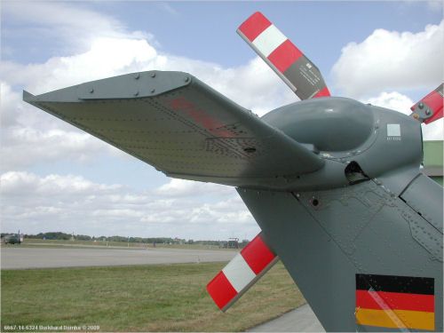

Устройство интересное, как способ быстрого лечения некоторых пороков. Видел на "Авиатике", в корневой части элерона.

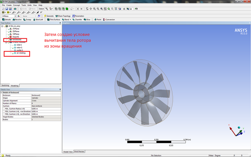

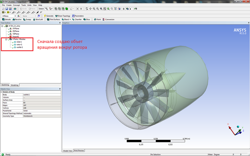

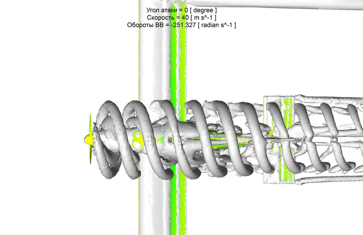

Кот-Баюн область в виде цилиндра вокруг винта, ось вращения, обороты..
Спасибо! Но как это объяснить сначала в ДМ, а потом мешеру? У  меня задача чуть иная, надо крутануть вентилятор в кожухе, про модуль турбогрид знаю, но оно у меня не работает. Сейчас сделаю скрины пошаговых действий с вопросами. :-[
Собственн потом не задаются условия. Где ошибка, не подскажете?

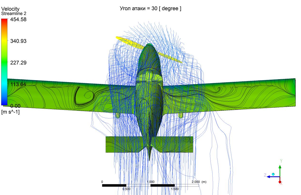

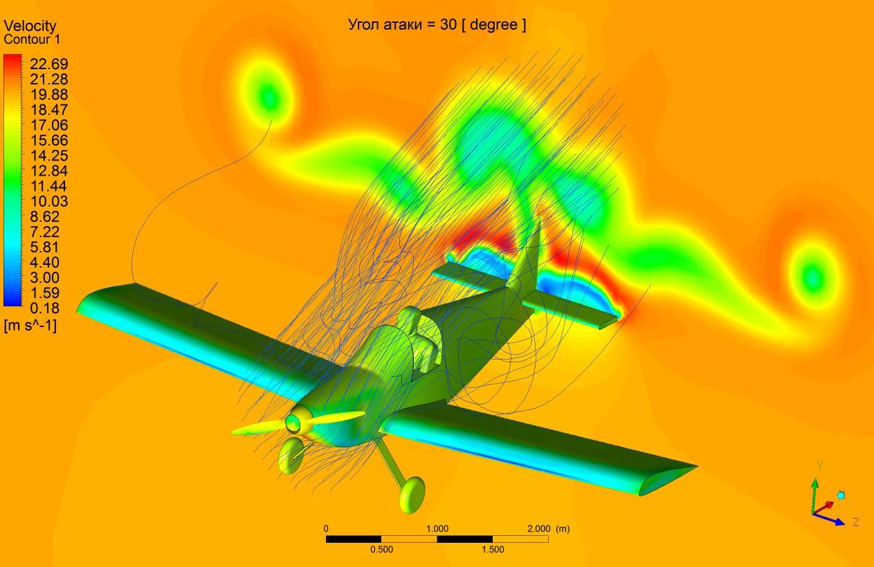

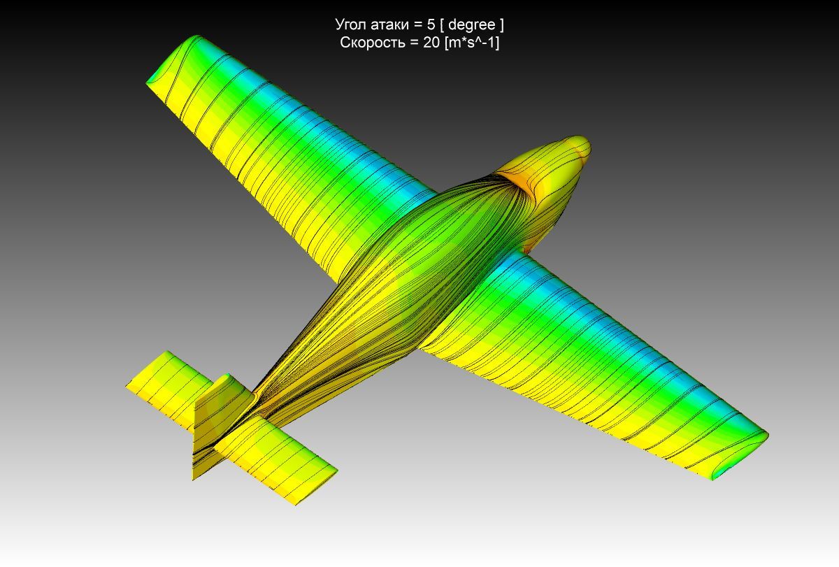

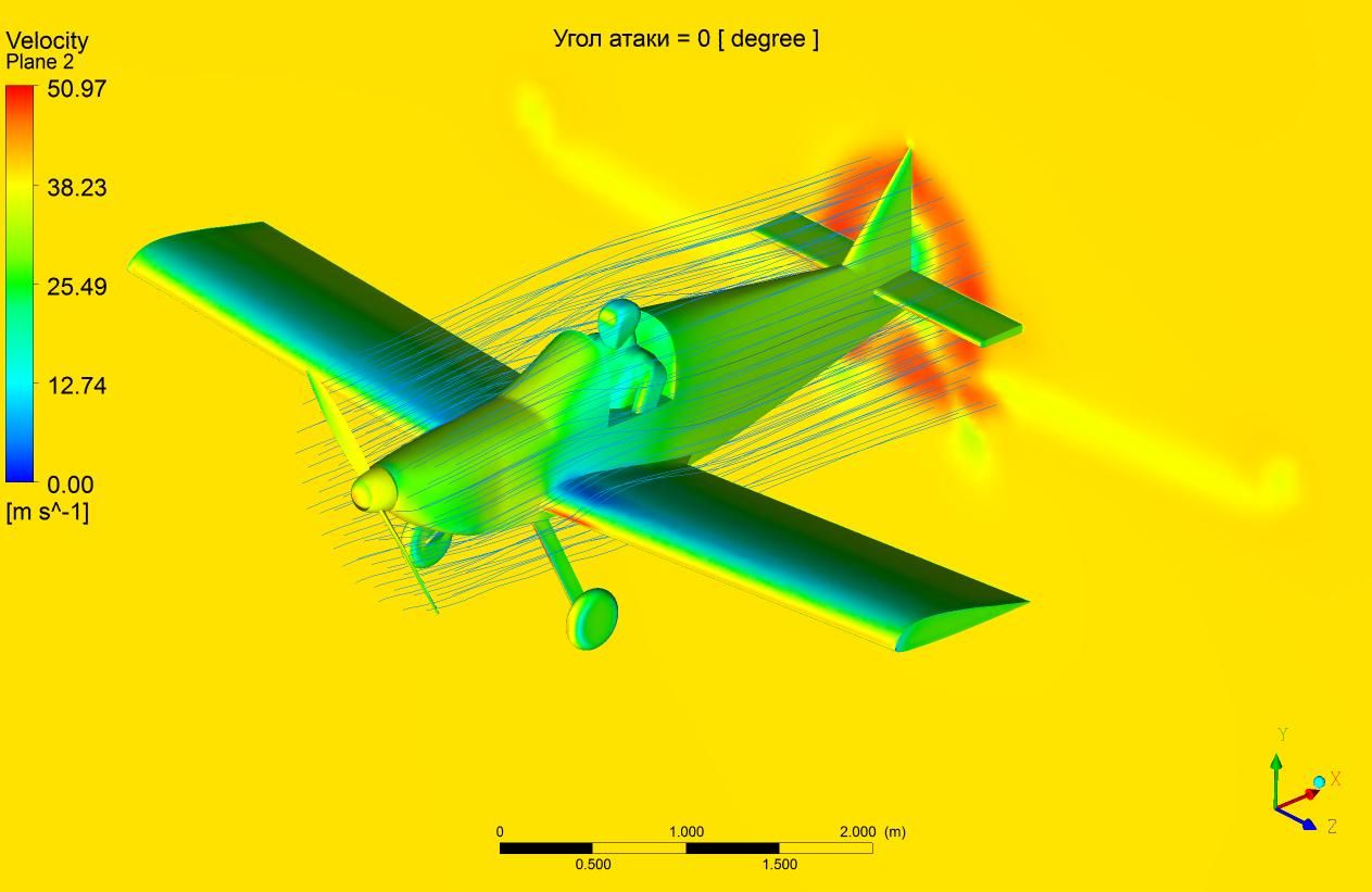

Пару красивых рисунков
    80,7 КБ · Просмотры: 492
    120,6 КБ · Просмотры: 544
Еще
    194,9 КБ · Просмотры: 535
    154 КБ · Просмотры: 518
https://yadi.sk/d/6ryjQ5G7JrHNh
https://yadi.sk/d/r38uHRMoKRrsq
Х-ки Арго-02 и парасольки Plotnika

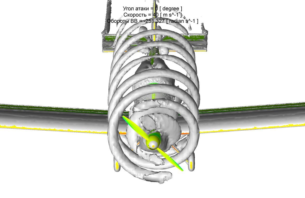

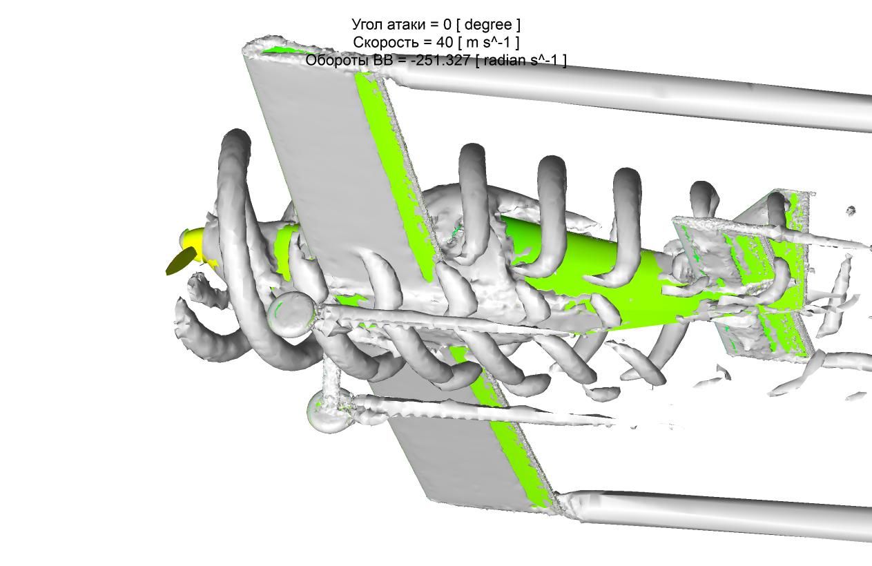

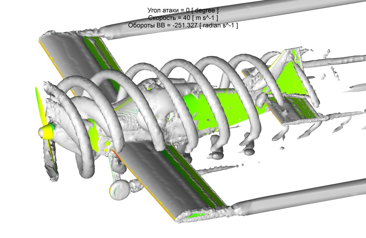

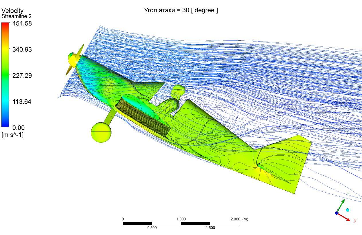

Завихрения
    98,7 КБ · Просмотры: 496
    90,5 КБ · Просмотры: 489
Еще вихрей
    83,1 КБ · Просмотры: 387
    85,2 КБ · Просмотры: 448

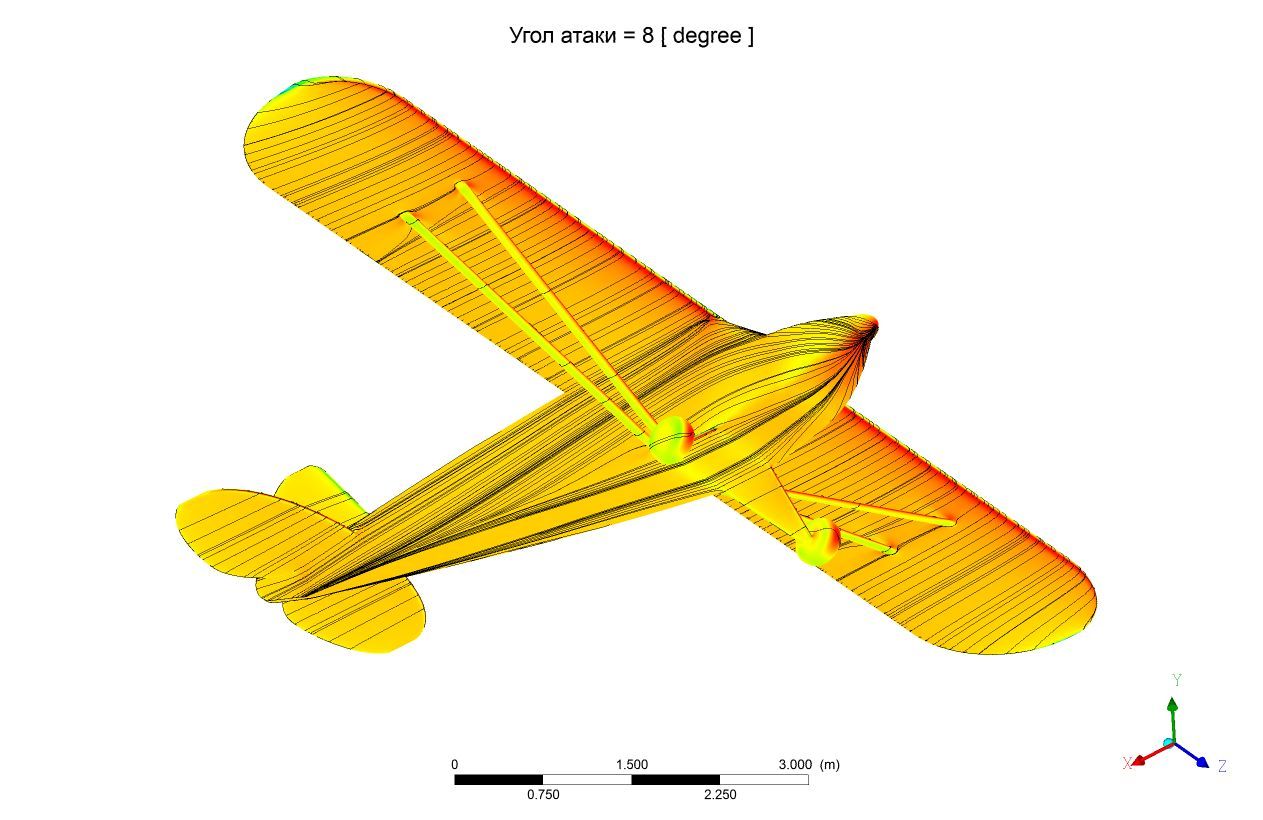

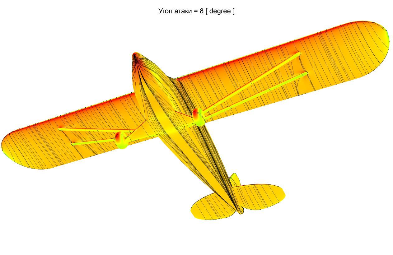

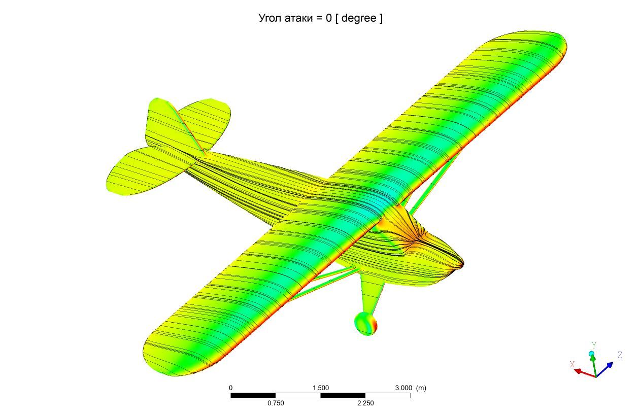

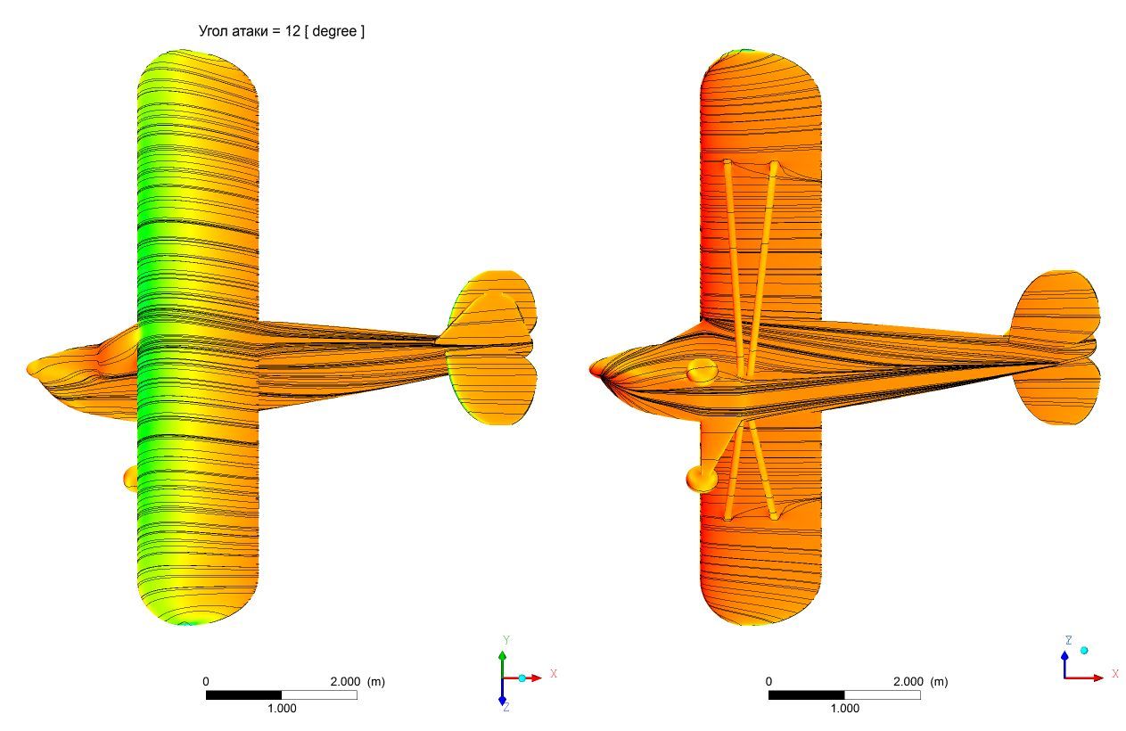

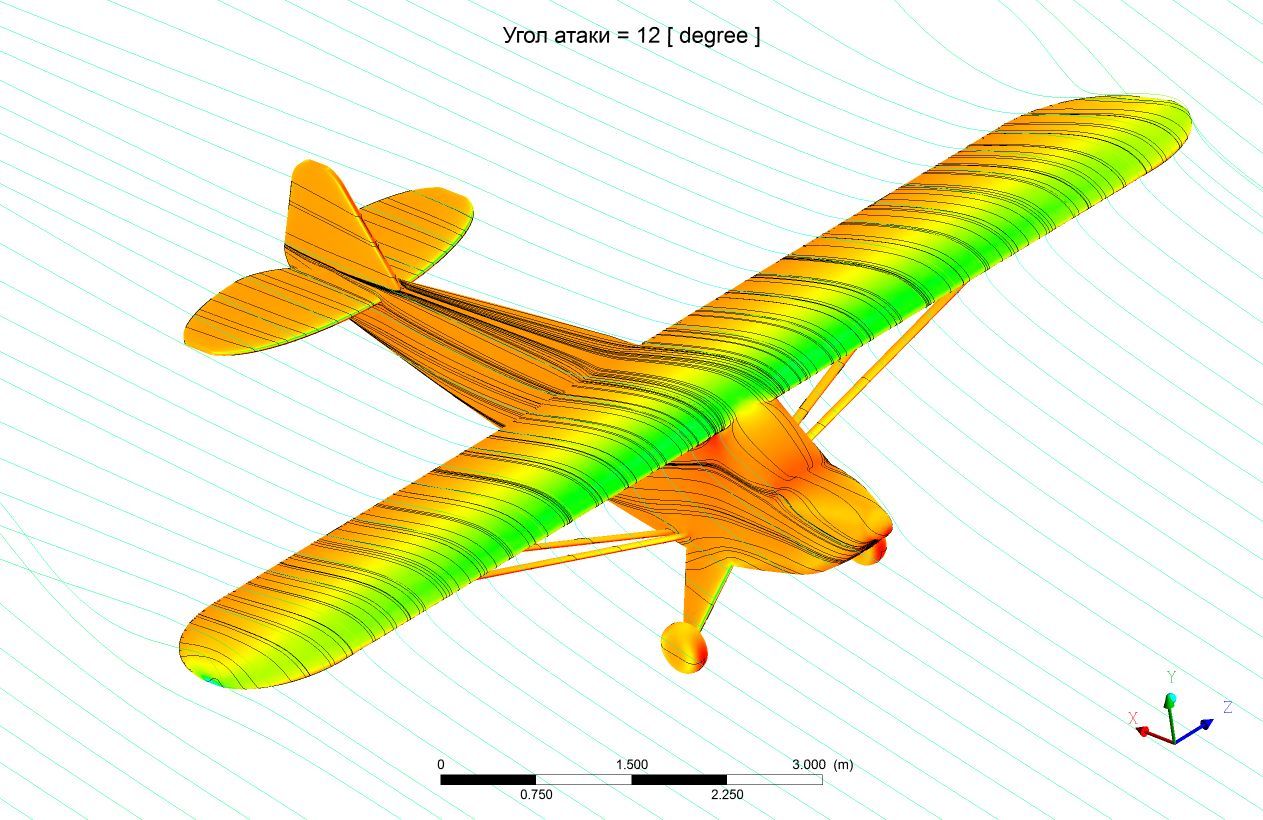

Из старых закромов- Пайпер Каб. Одним словом классика.
    174 КБ · Просмотры: 431
    114,8 КБ · Просмотры: 479
    104,6 КБ · Просмотры: 468
Он же
    110,4 КБ · Просмотры: 407
    114,5 КБ · Просмотры: 424

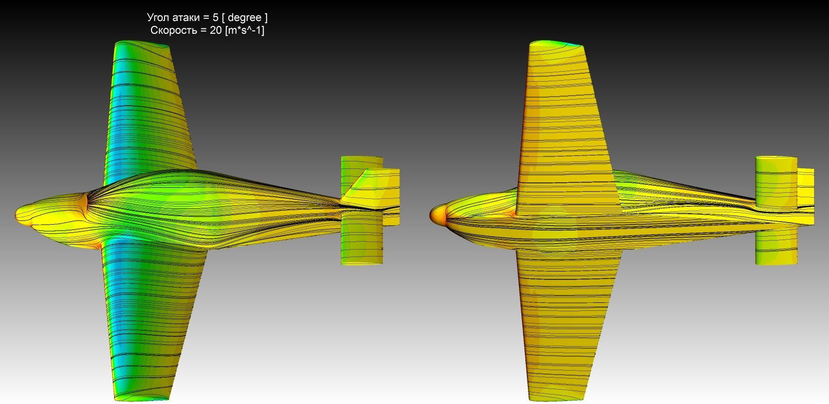

А-ля Арго
Корневая 1350 концевая 650 Р-2-14%
    50,4 КБ · Просмотры: 454
    119 КБ · Просмотры: 416
    154,6 КБ · Просмотры: 462
