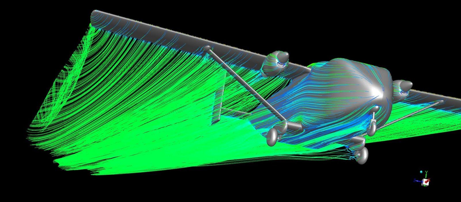

Уважаемый Fa-Fa, а можете ли Вы продуть вот эту модельку, когда появится возможность?:
Yakut-AZ1 можно конечно, но времени сейчас нет. Это не на одну кнопку нажал и всё, приходится возиться
Кроме STL сетки и координат ЦТ, от желающих продувки что-то нужно?
Sc7 да это он)

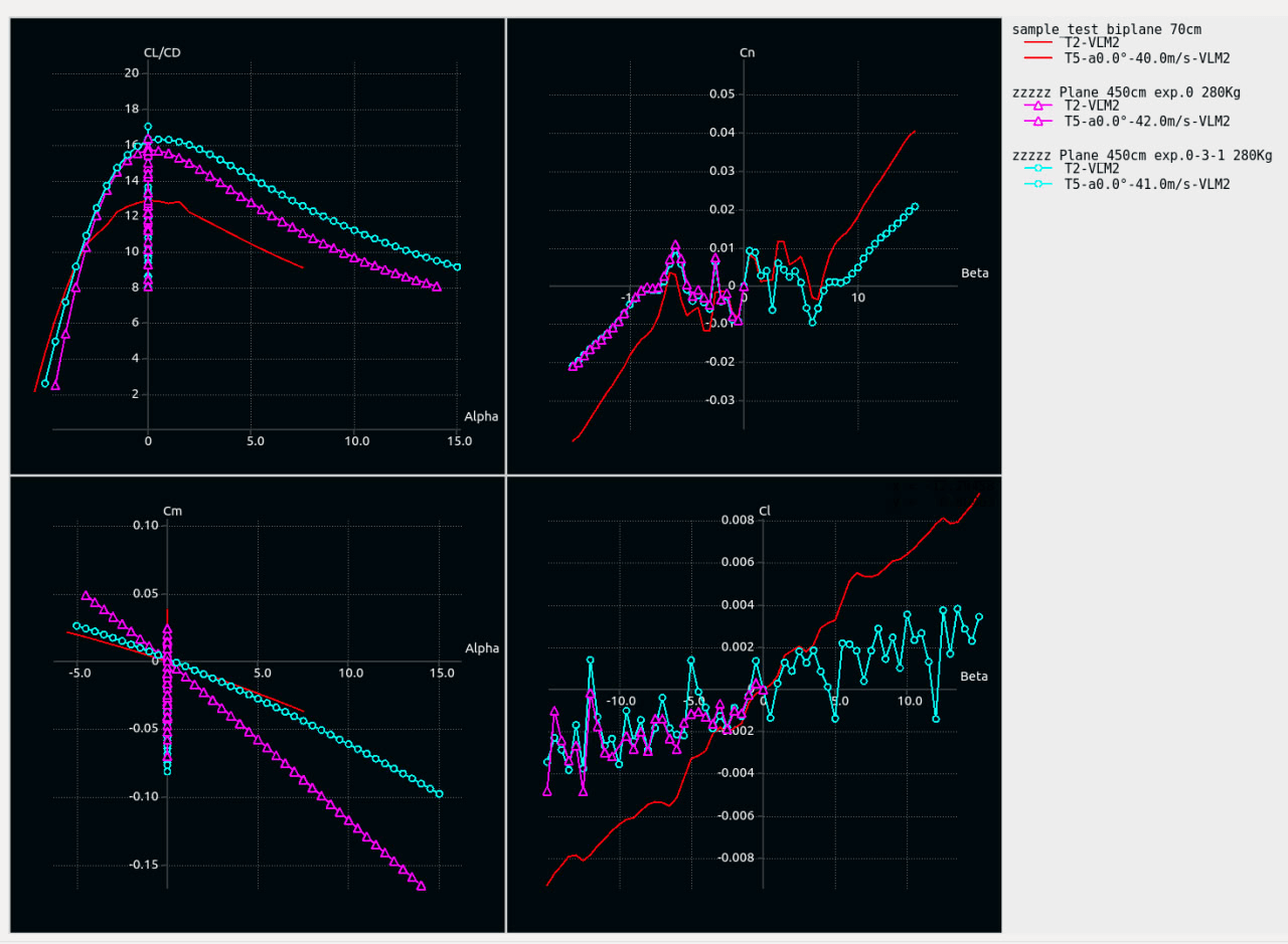

Stanislavz фюзеляж как обычно на дозвуке и летных альфа почти ничего не несет. На нуле-ноль, а на градусах десяти- где-то процентов 10 и несет

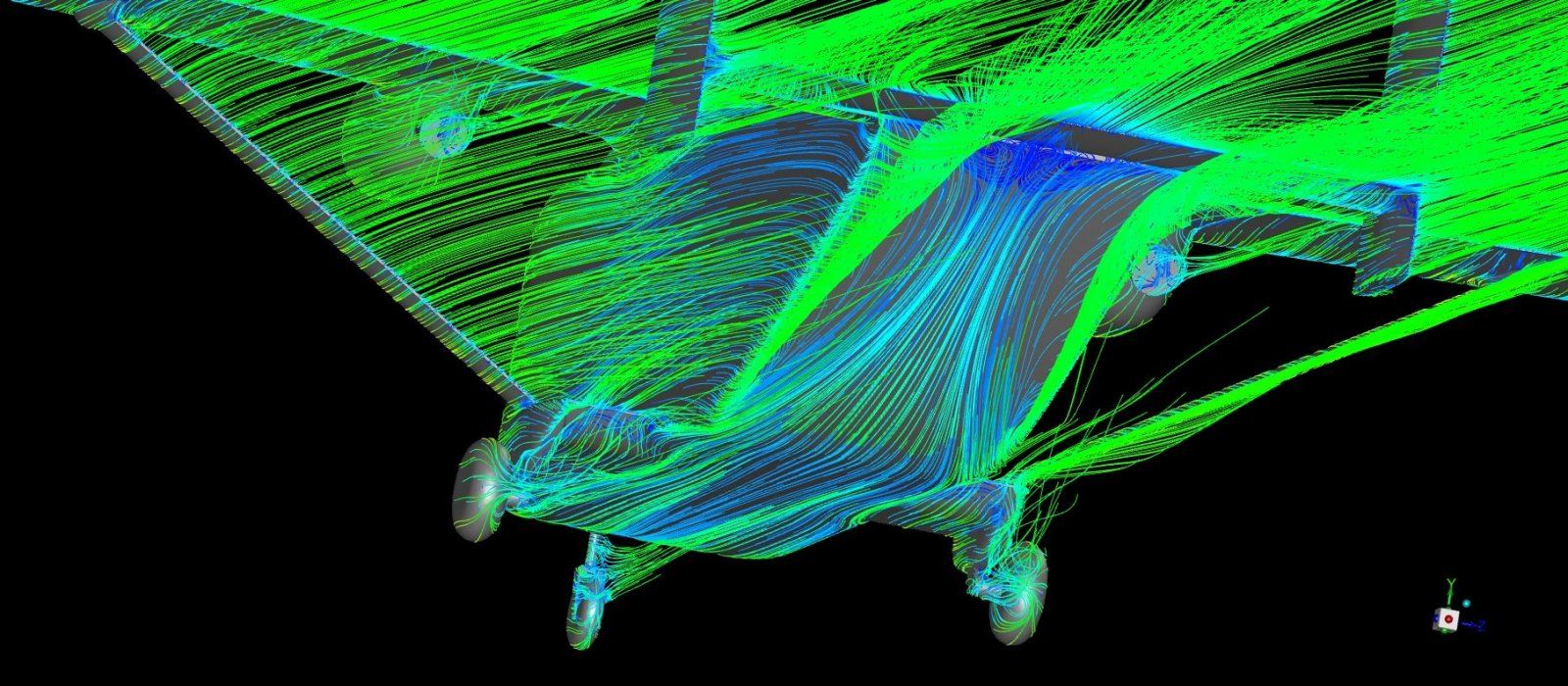

Fa-Fa приветствую.
На крайнем скрине два солидных жгута на аппарели….
там где потоки с боковых поверхностей встречаются с укоренным потоком с нижней поверхности...
Это два МОГУЧИХ ЯКОРЯ….
(разряжение на поверхности обратной потоку)
Как избавится?
Есть мысли?
Может и не надо избавляться от этих жгутов. Они прижимают поток к аппарели и препятствуют отрыву потока
Отрыв потока там как раз таки есть - это и есть причина этих жгутов....
Я понимаю плюсы -чем выше скорость - тем больше момент на кабрирование.
цена высока.... имхо
Правило одно, не можешь остановить революцию, возглавь её.
В аэродинамике примерно тоже самое, не получается предотвратить отрыв потока, сделай специальный контролируемый срыв. Что бы убрать не стационар, который может бафтинг устроить (вибрации от срыва)
