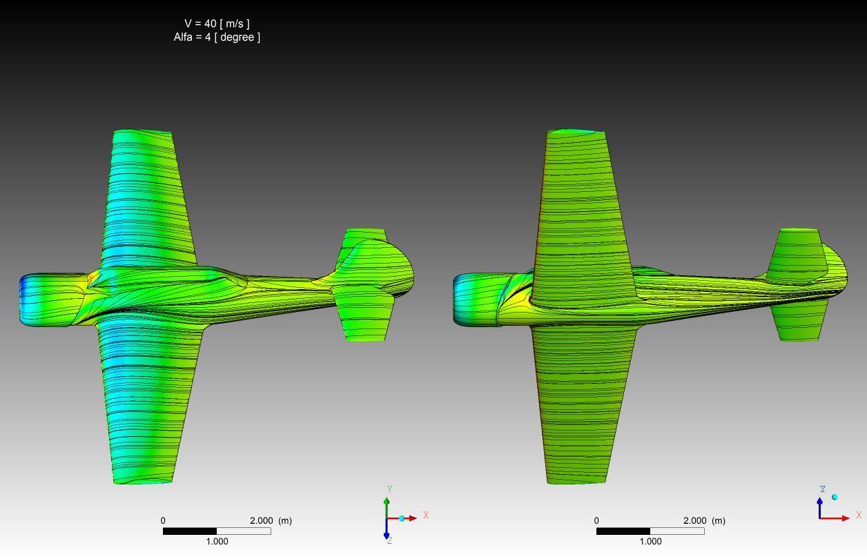

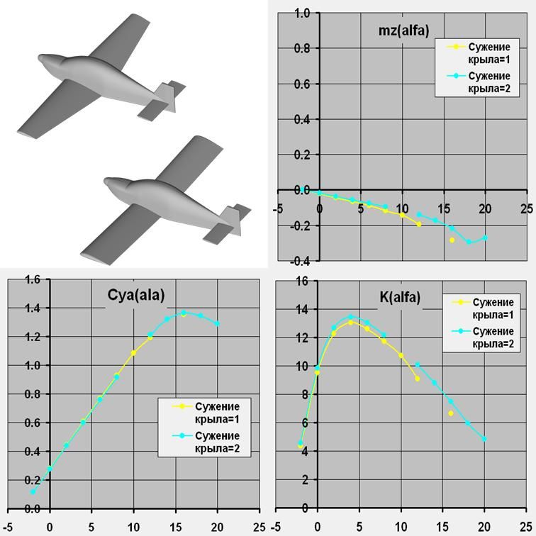

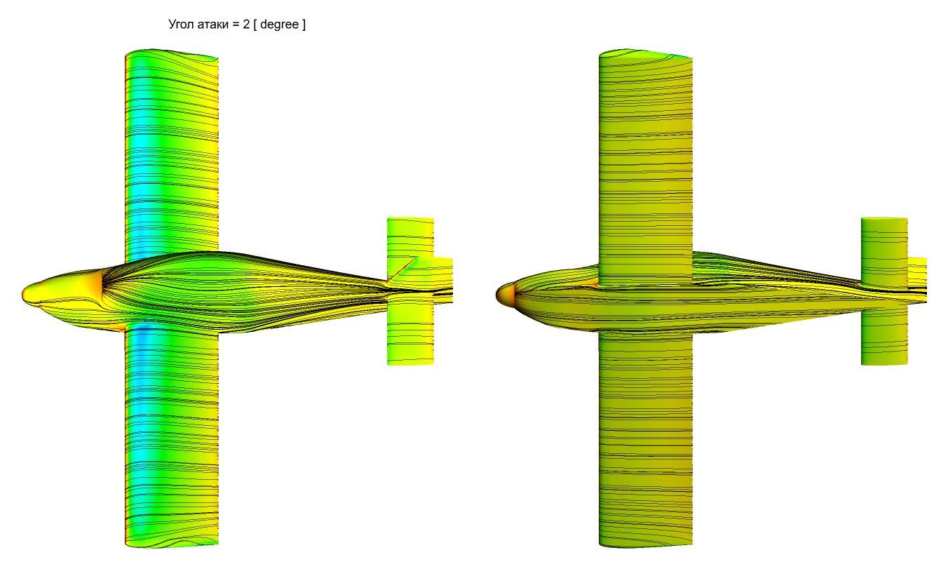

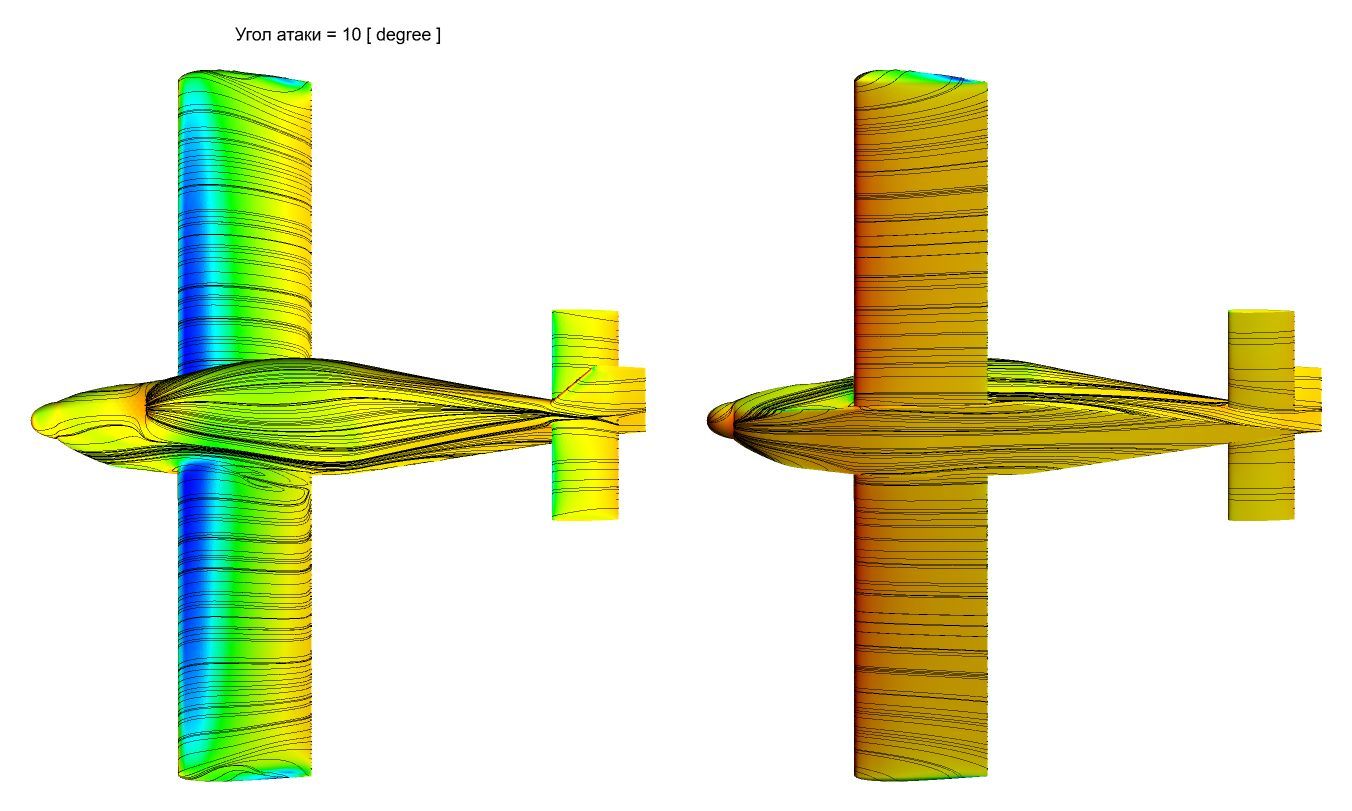

Расчет аэродинамики в Ansys CFX.
Thread moderators: Fa-Fa
Из ветки Арго-02
http://www.reaa.ru/cgi-bin/yabb/YaBB.pl?num=1170882881/5190#5190

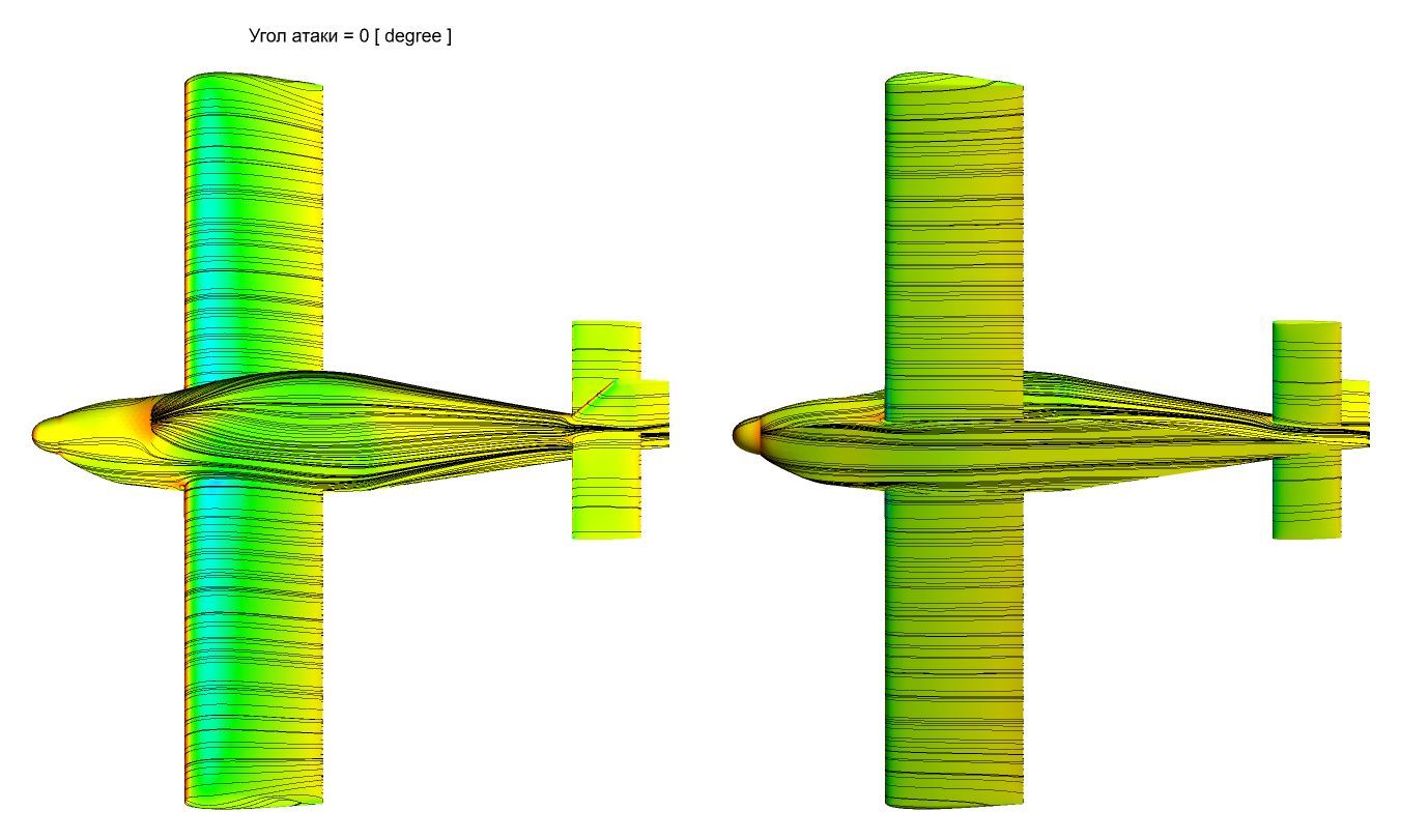

    110,2 КБ · Просмотры: 369

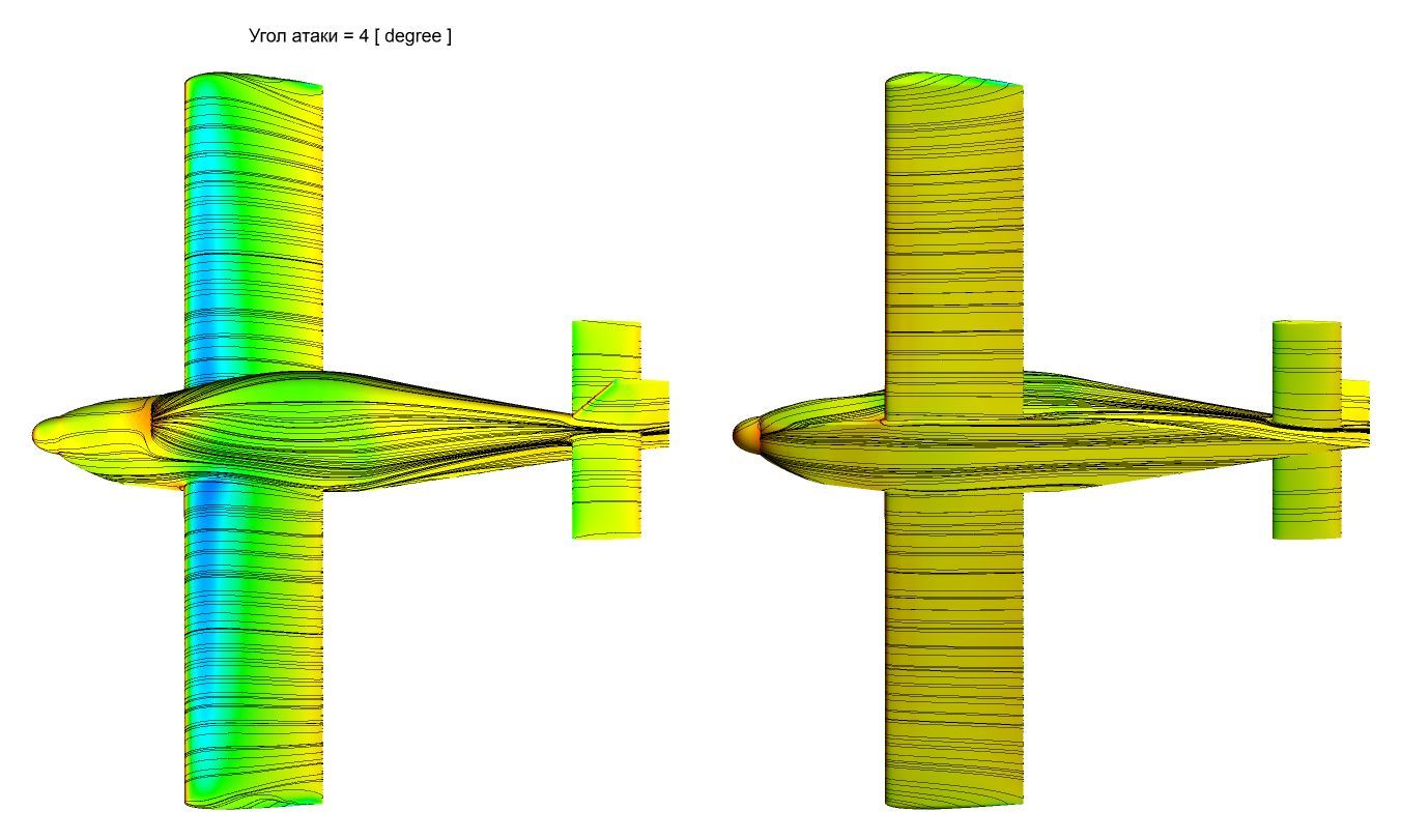

    112,9 КБ · Просмотры: 356

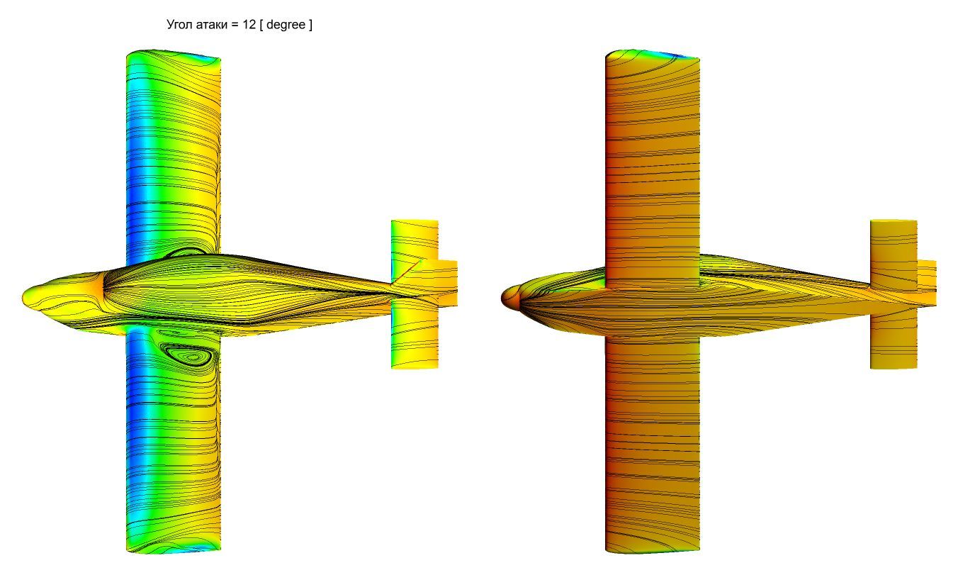

    116,7 КБ · Просмотры: 368

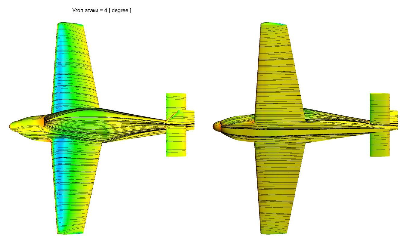

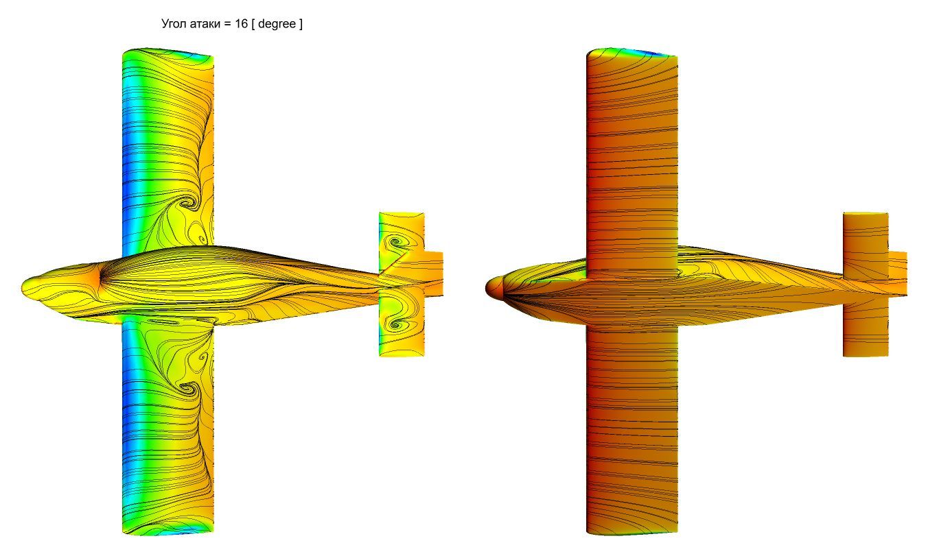

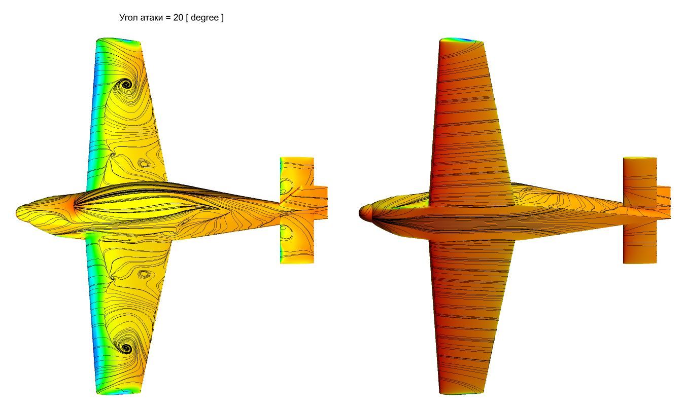

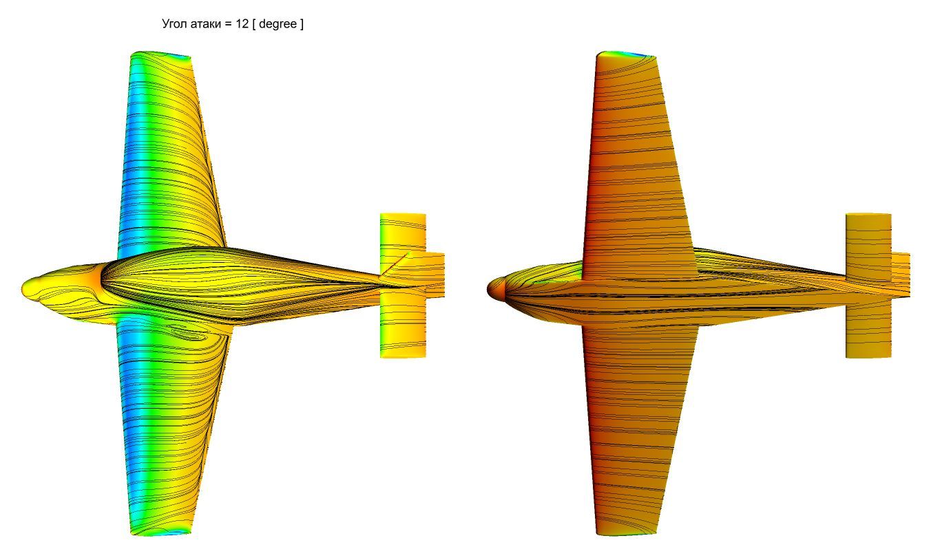

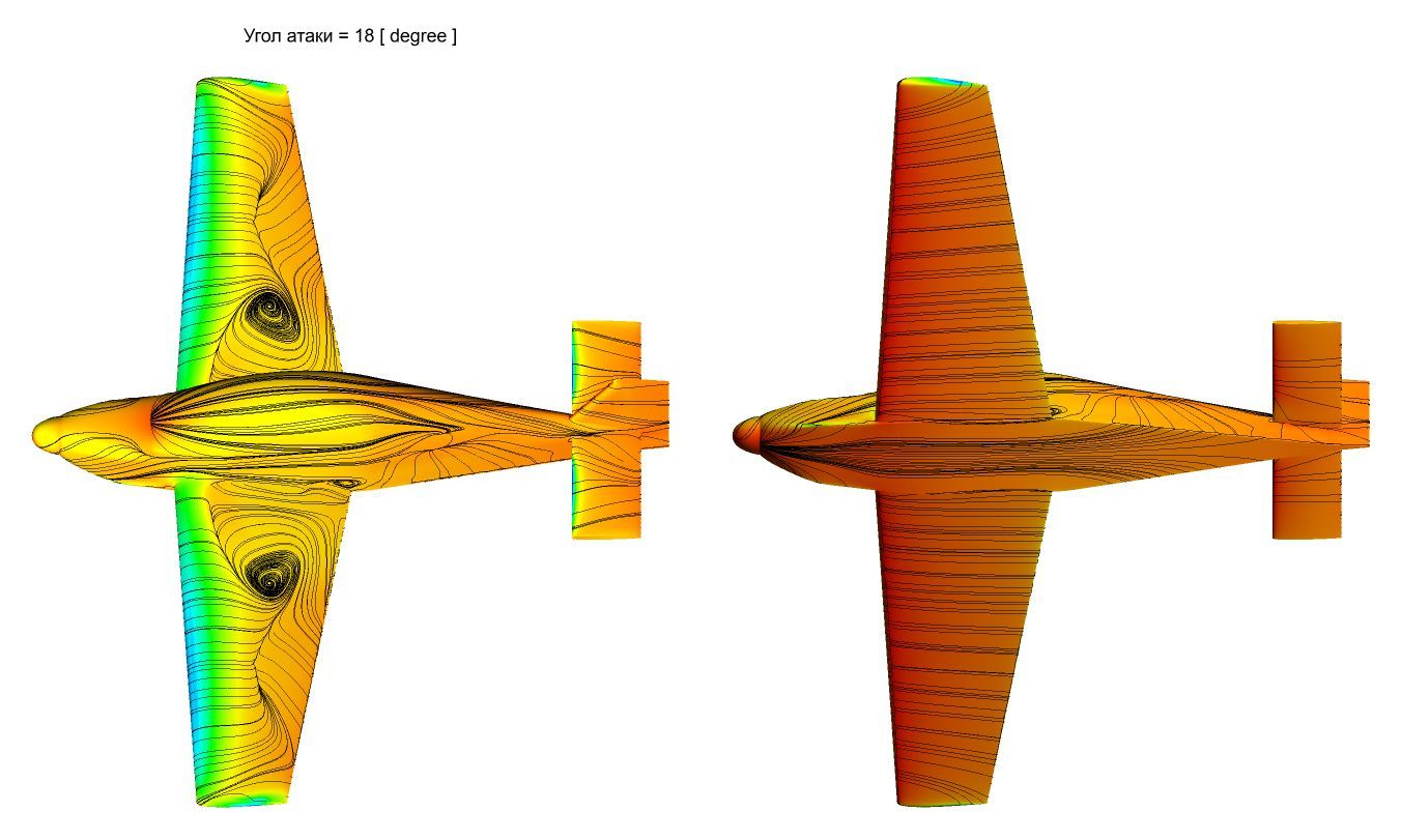

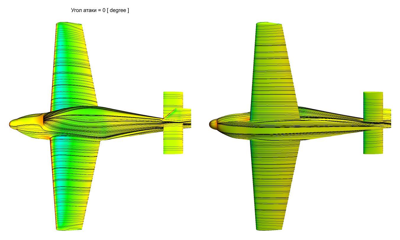

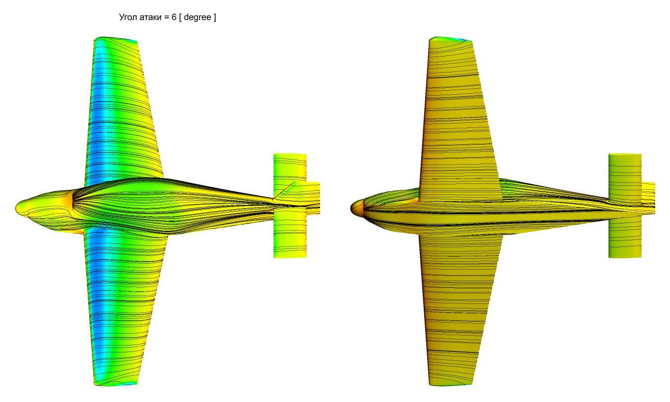

Крыло с сужением
    107,7 КБ · Просмотры: 351
    107,8 КБ · Просмотры: 355
    106,9 КБ · Просмотры: 355
4
    110,5 КБ · Просмотры: 341
    112 КБ · Просмотры: 341
    113,7 КБ · Просмотры: 348
6
    115 КБ · Просмотры: 331

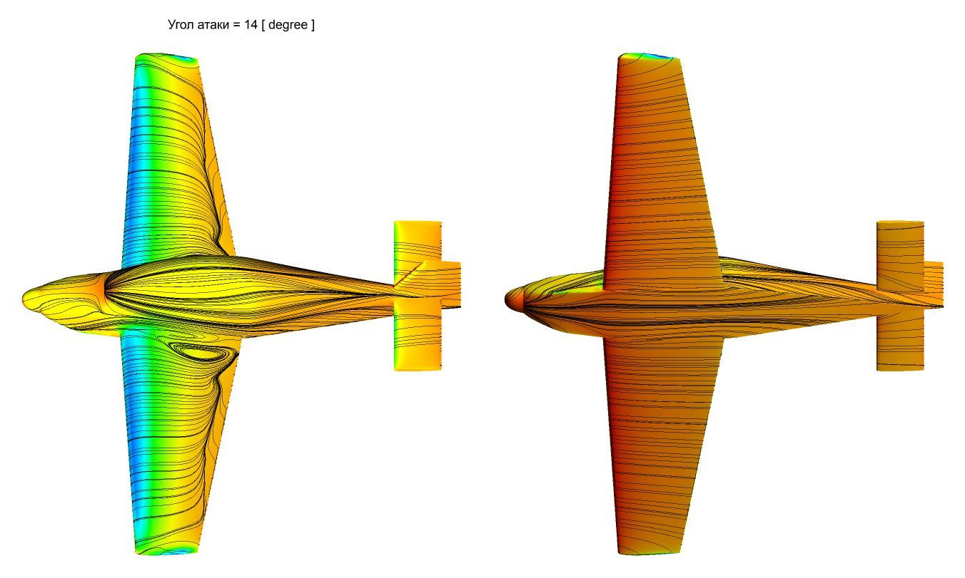

    115,8 КБ · Просмотры: 348

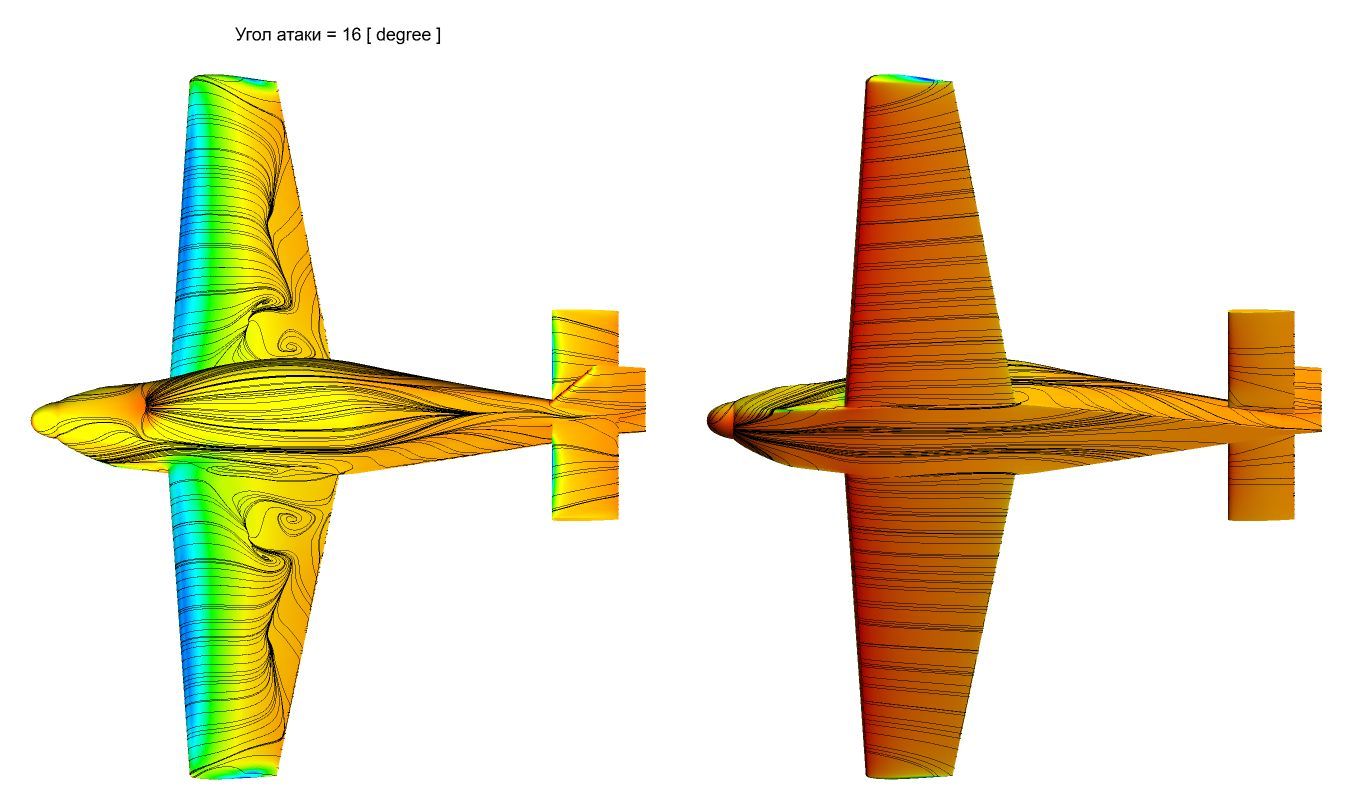

    113,2 КБ · Просмотры: 339
7
    112,4 КБ · Просмотры: 334
    114,2 КБ · Просмотры: 347

Здравствуйте.
Как я понял, данные картинки показывают
прямое "обтекание" самолёта на разных углах атаки.
Хотелось бы посмотреть "обтекание" в режиме скольжения
на одну из консолей на разных углах атаки...
Спасибо.

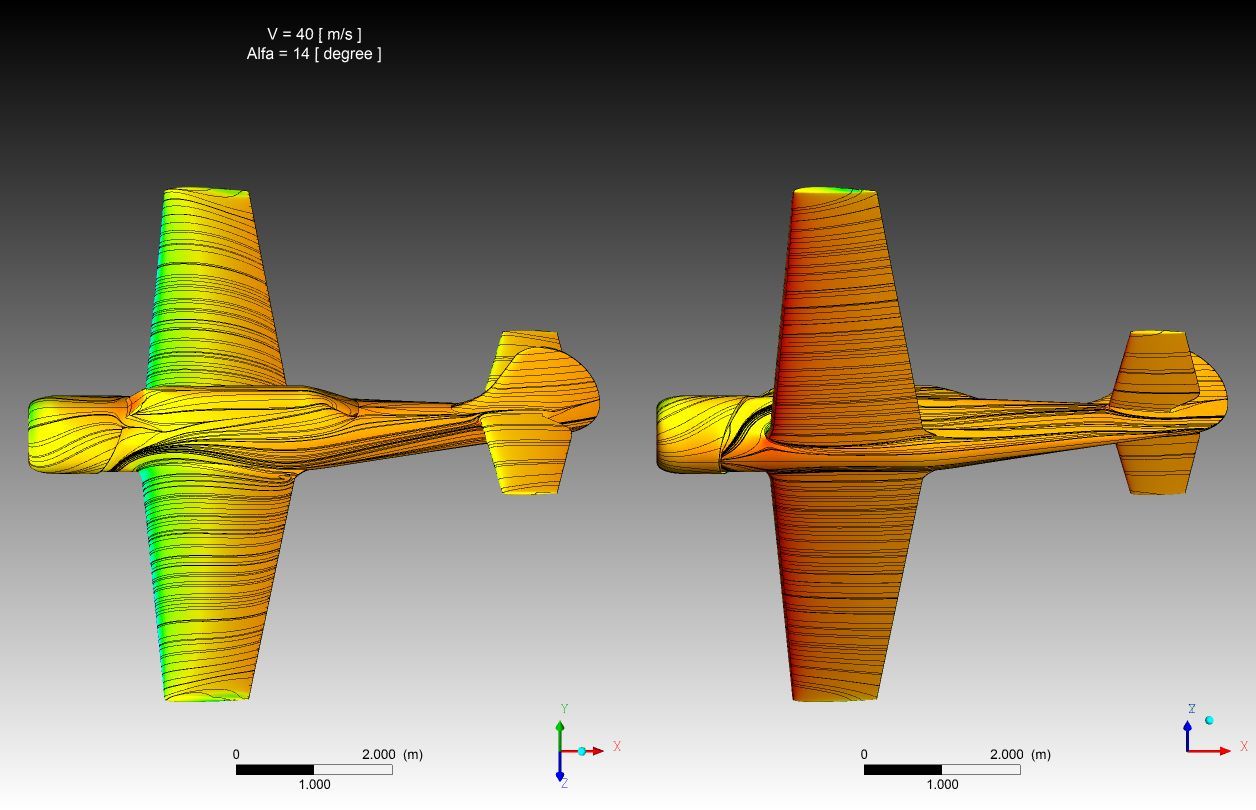

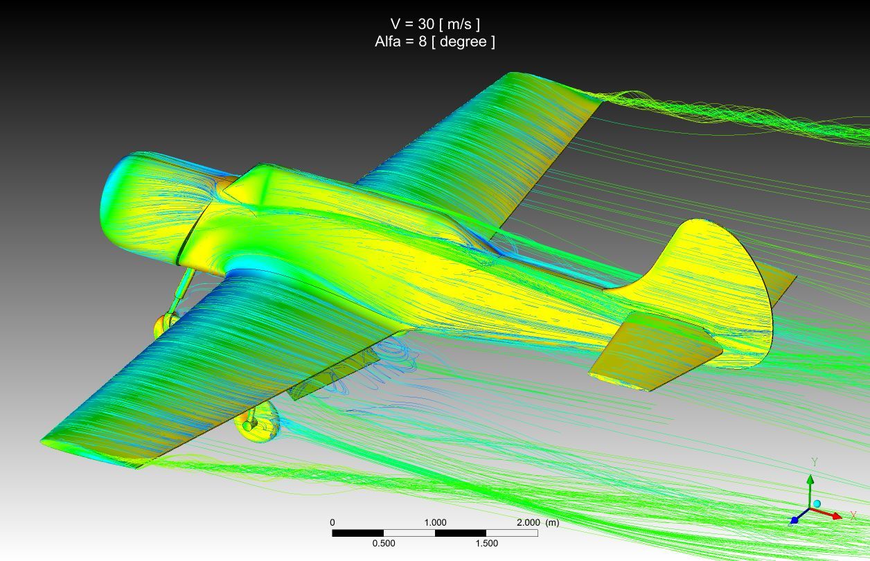

@ Fa-Fa
добрый день а как увидеть скос потока у стабили3атора.........спасибо
https://yadi.sk/d/04Z--iBLgxGSM

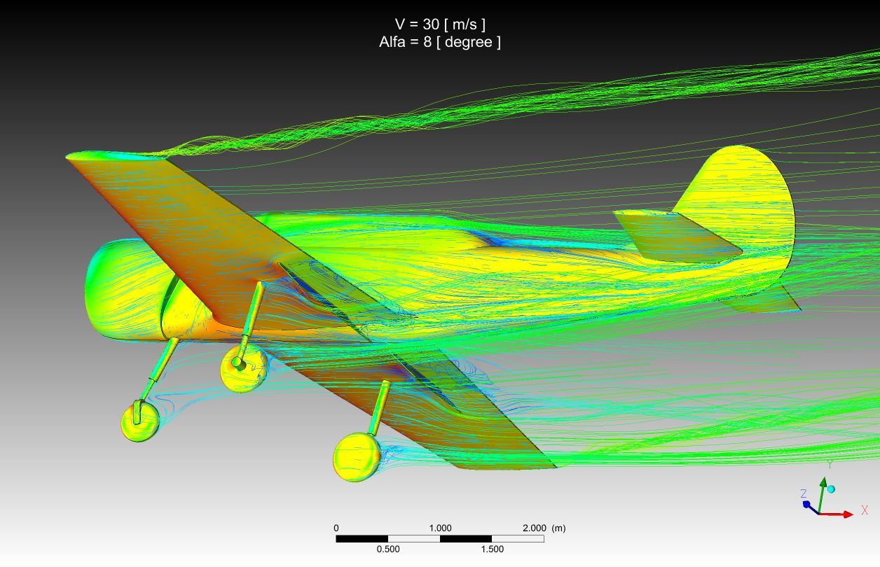

    148,3 КБ · Просмотры: 391
    166,9 КБ · Просмотры: 391
    168,2 КБ · Просмотры: 431

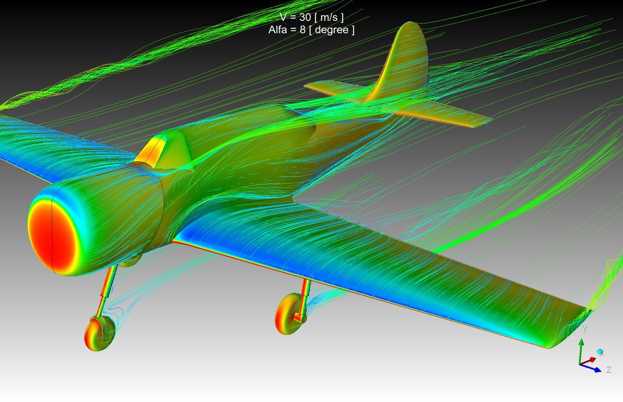

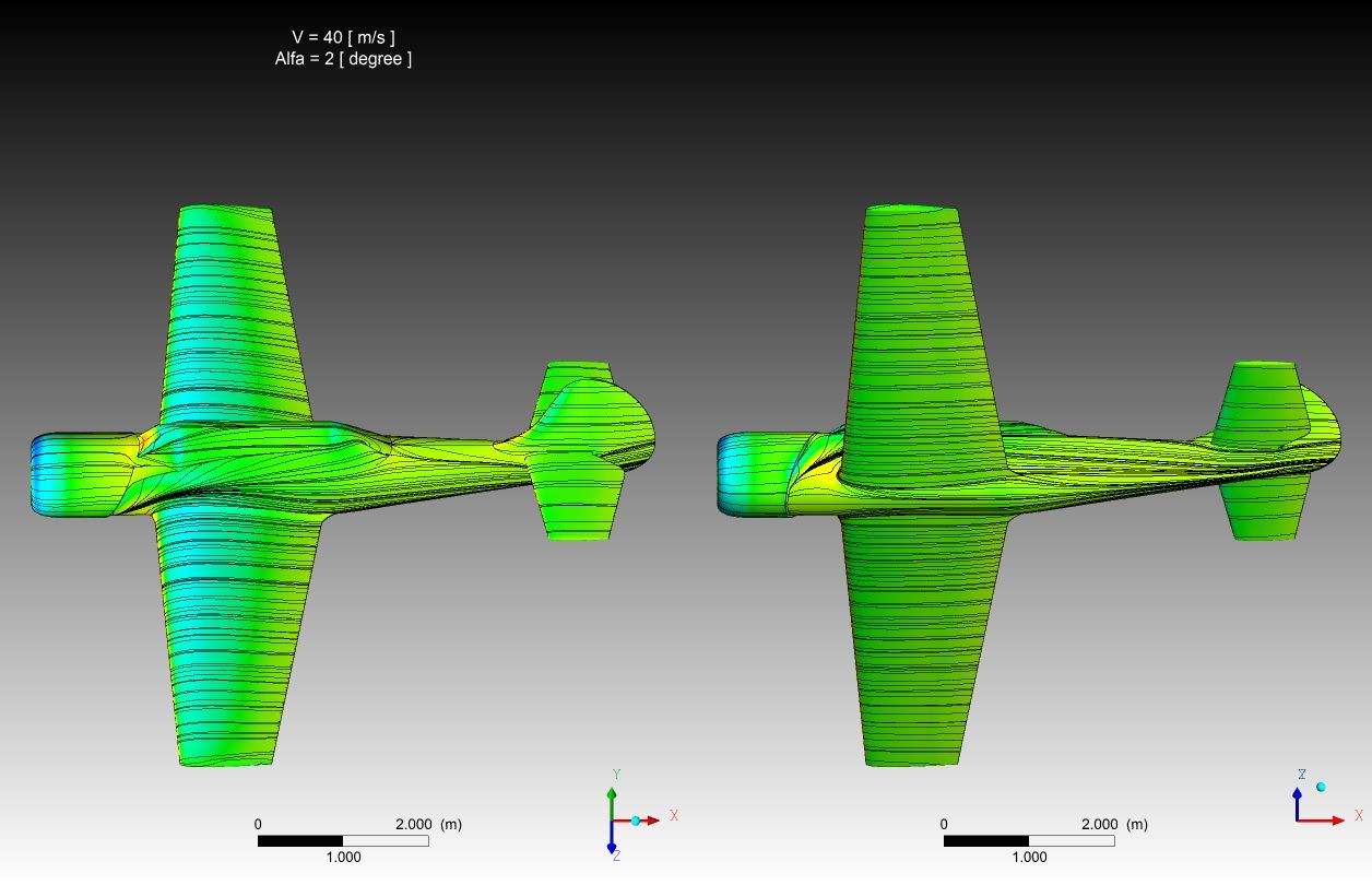

По ссылке много картинок обтекания Як-52.

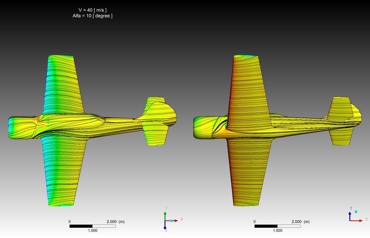

6,8,10
    101,2 КБ · Просмотры: 331
    105,2 КБ · Просмотры: 337
    102,3 КБ · Просмотры: 330

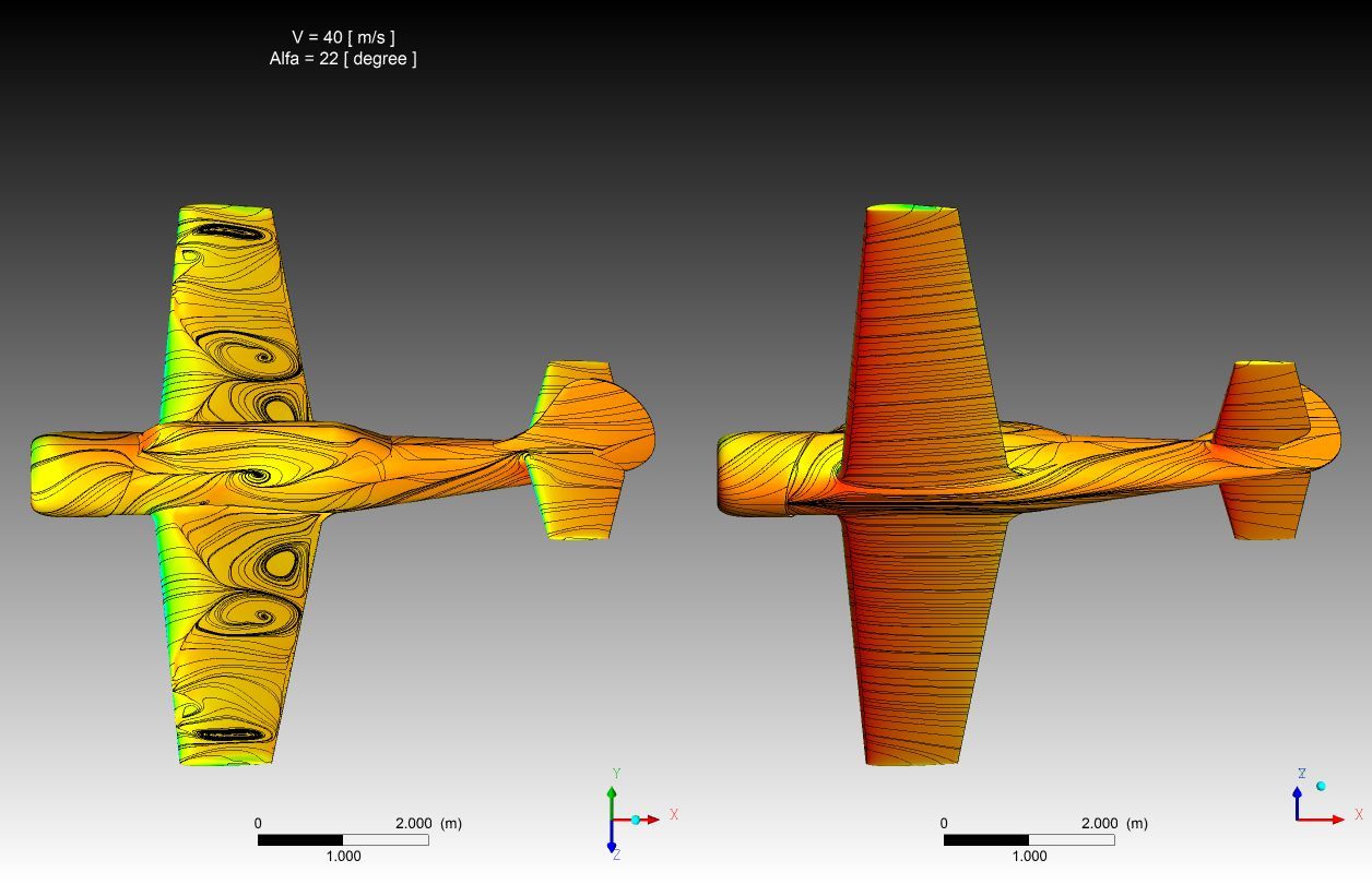

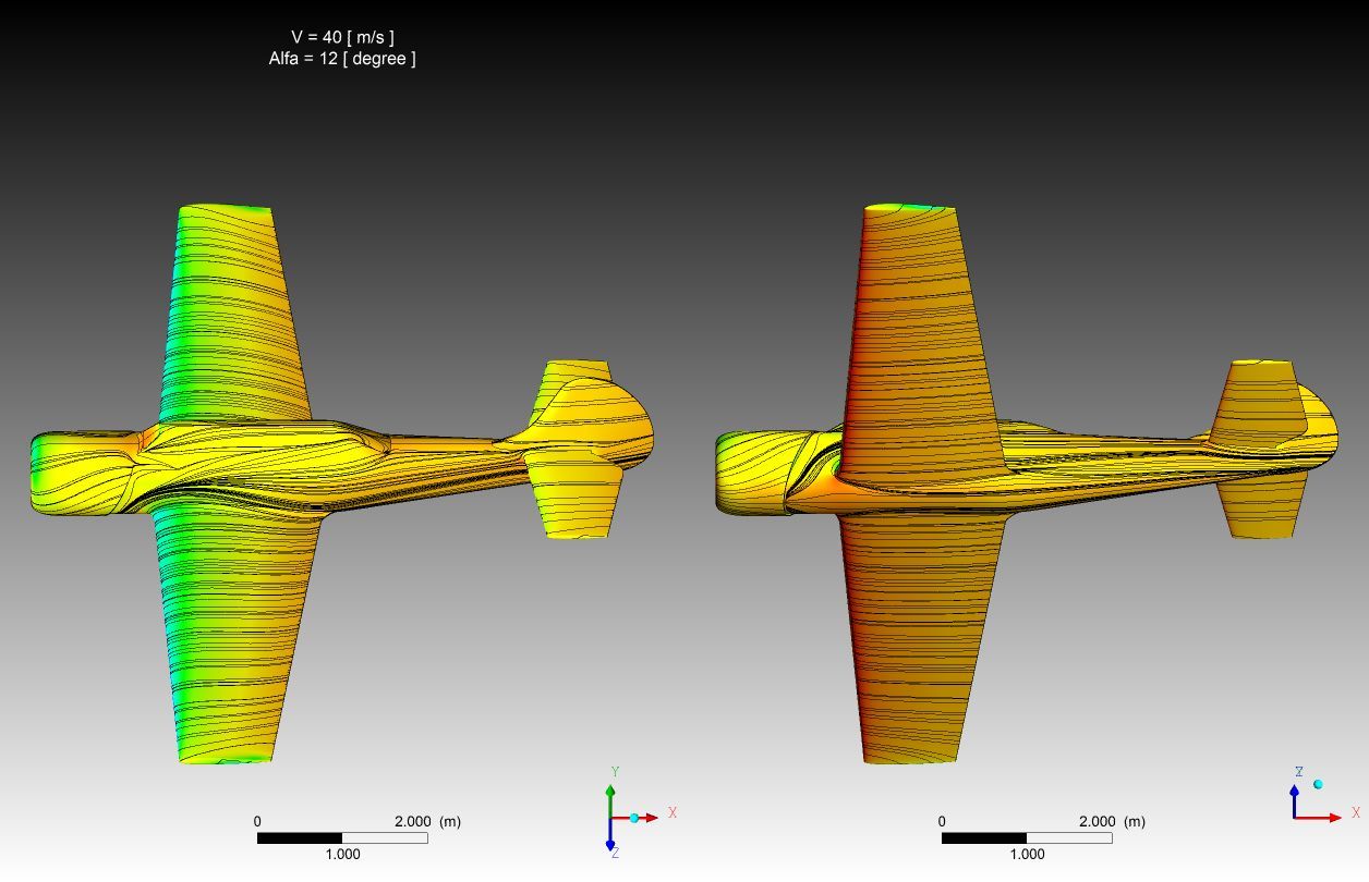

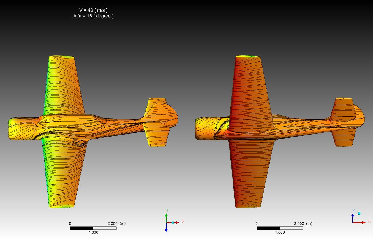

12,14,16
    105 КБ · Просмотры: 351
    104,9 КБ · Просмотры: 334
    103,9 КБ · Просмотры: 342
18,20,22
    101 КБ · Просмотры: 333
    101,3 КБ · Просмотры: 327
    107,3 КБ · Просмотры: 341
