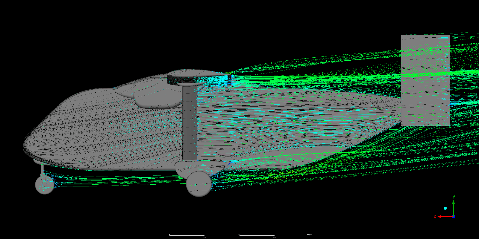

Коротышка

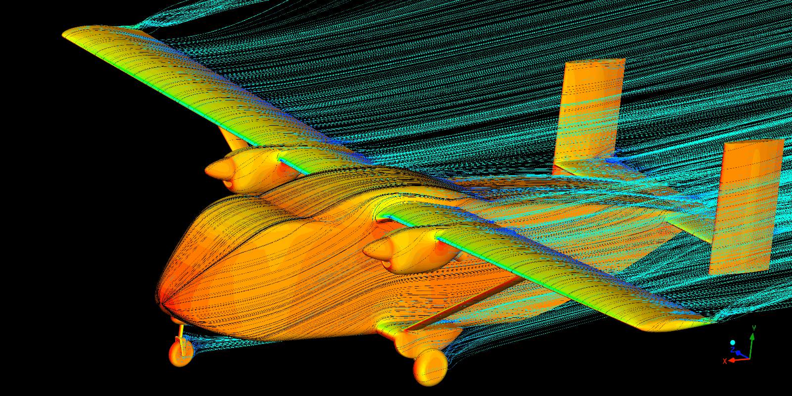

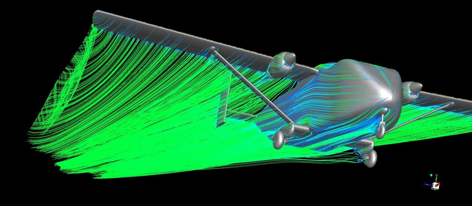

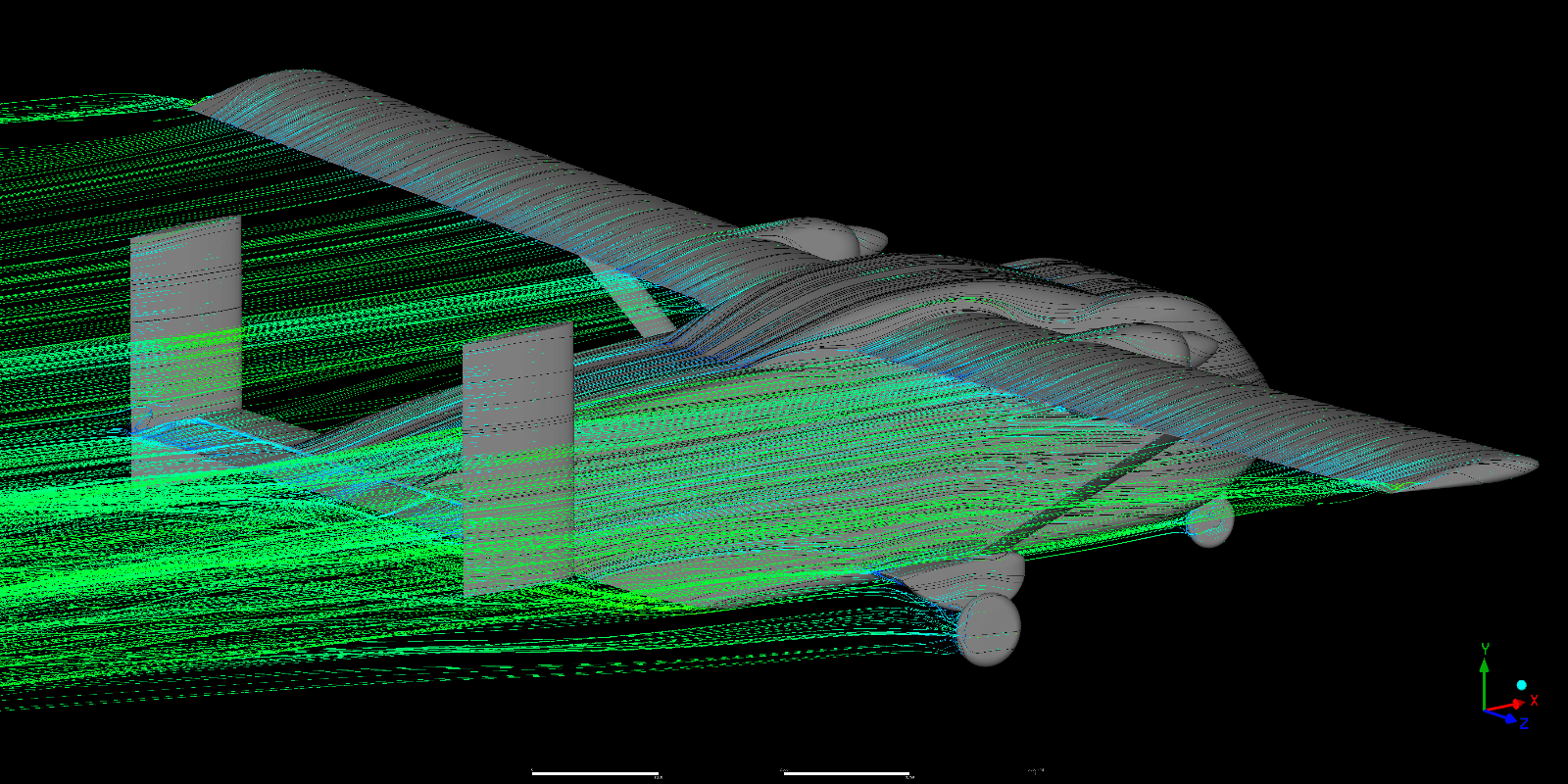

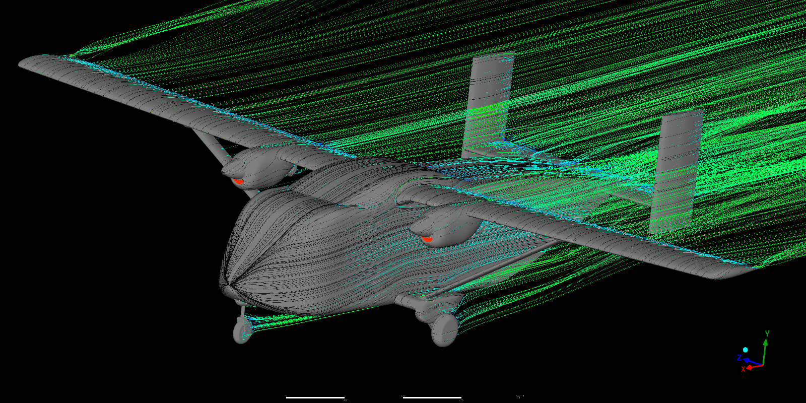

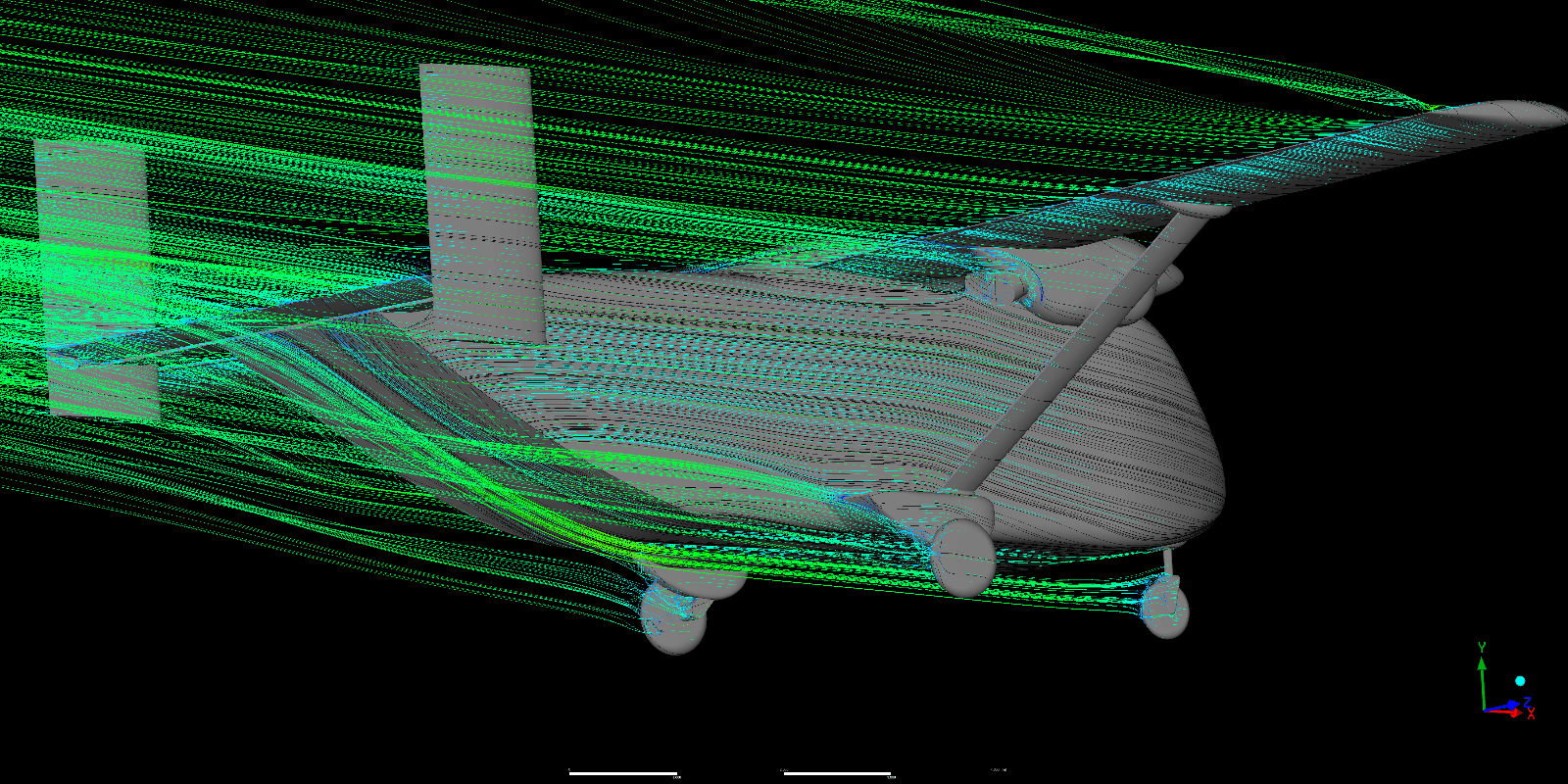

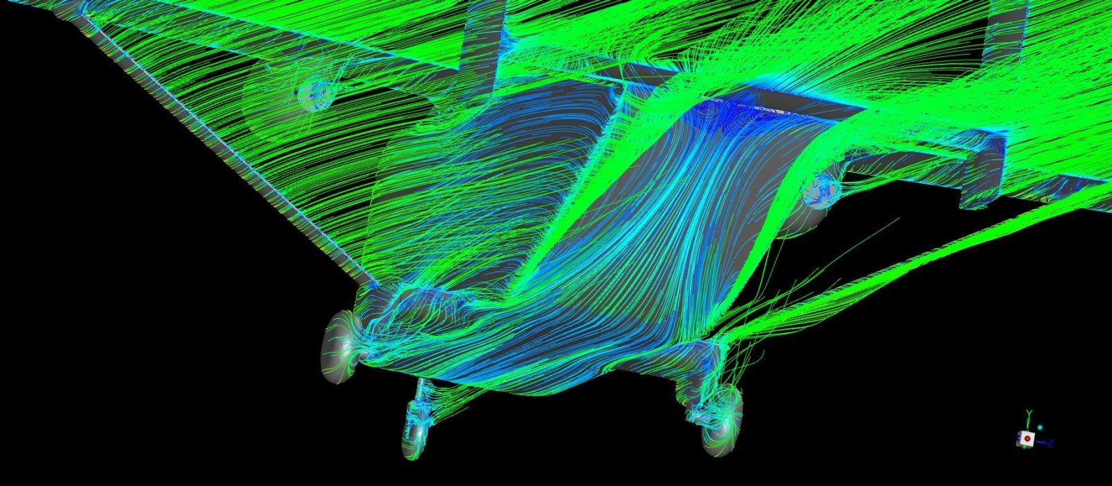

Sc7 да это он)

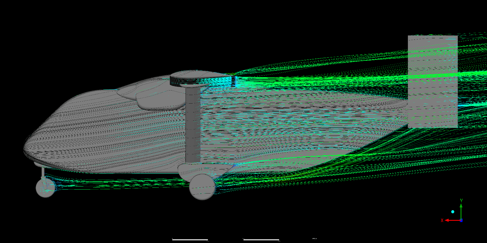

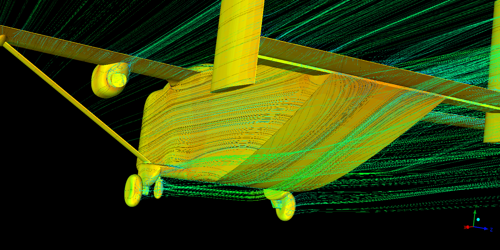

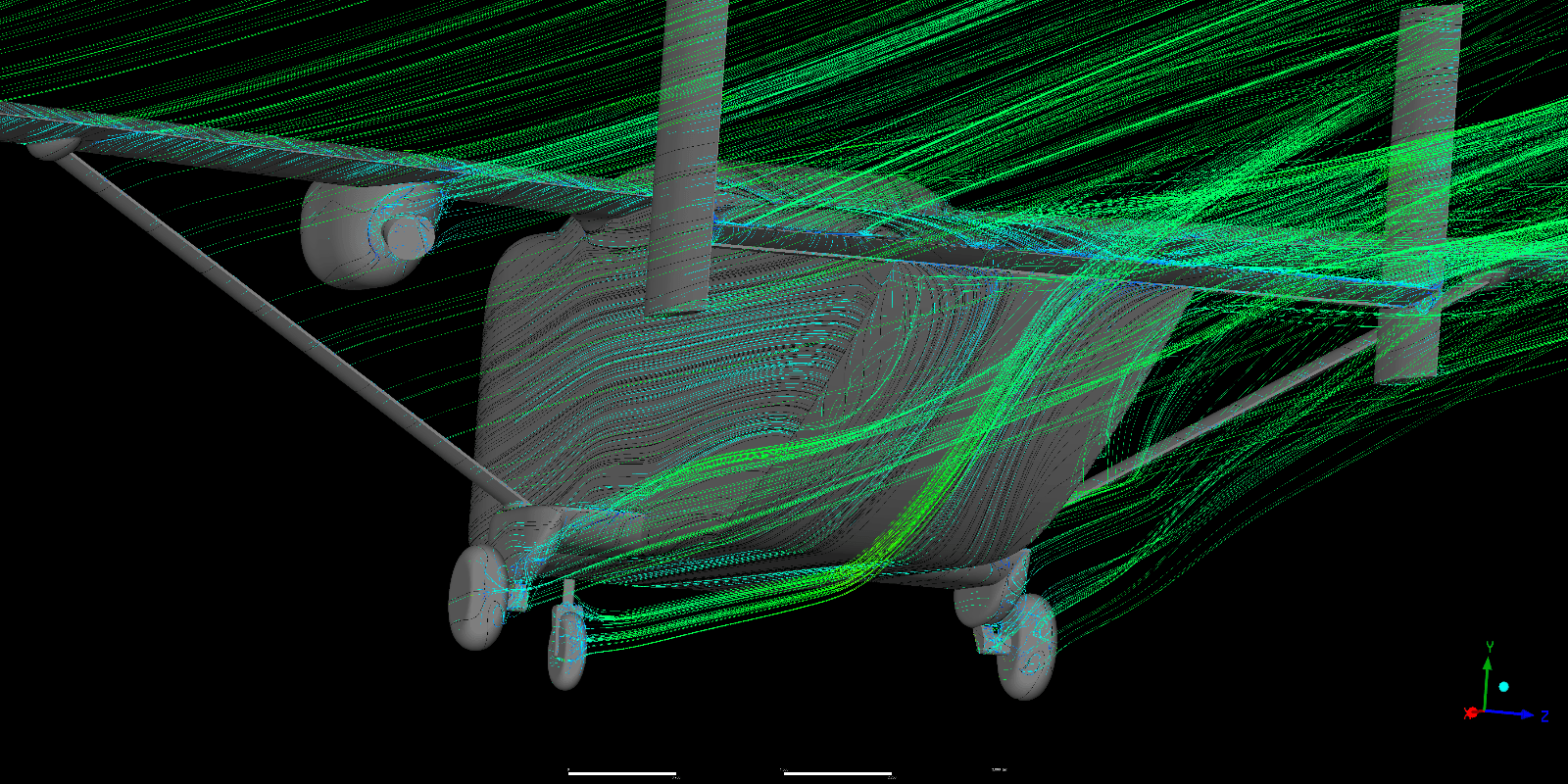

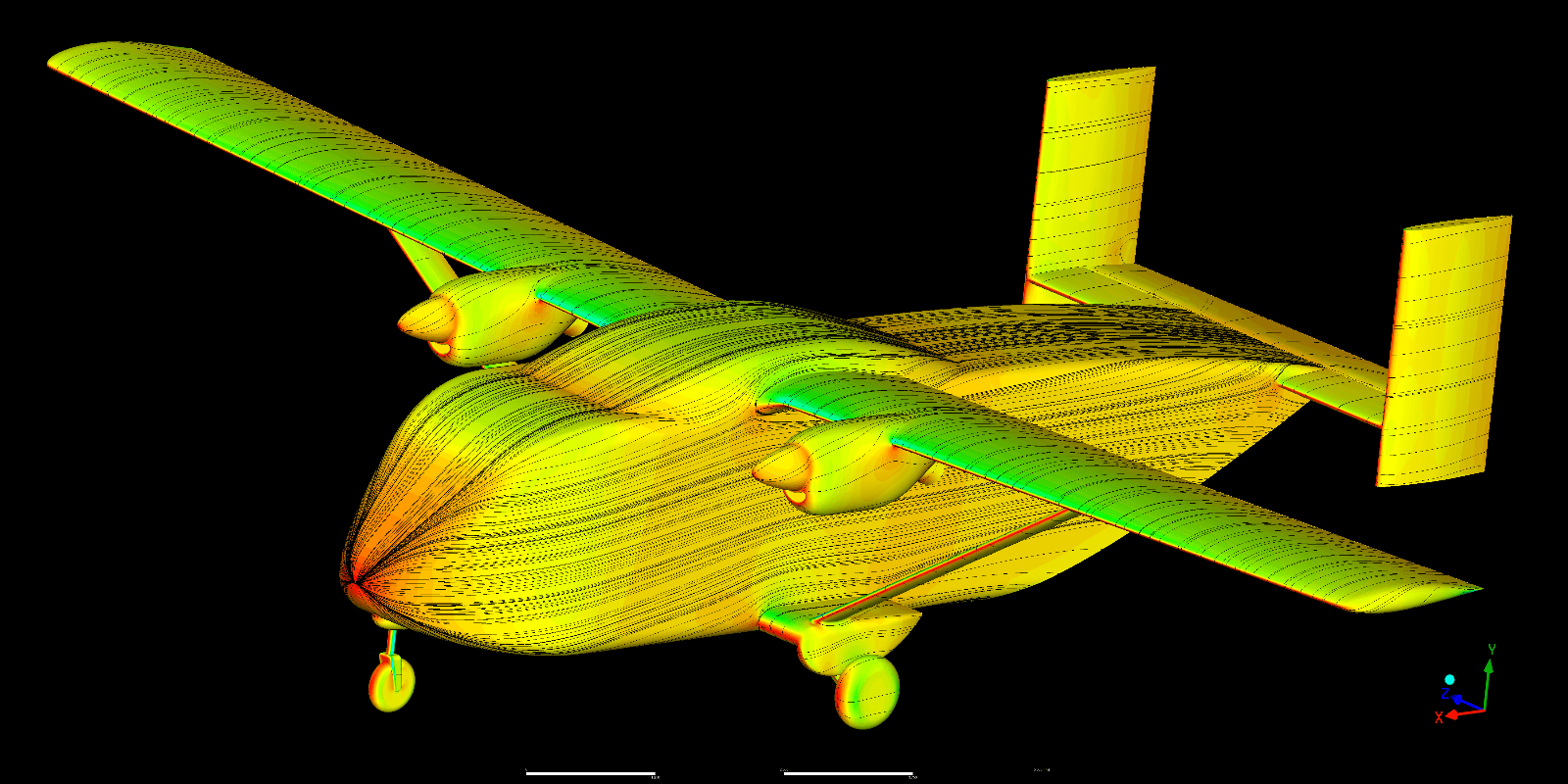

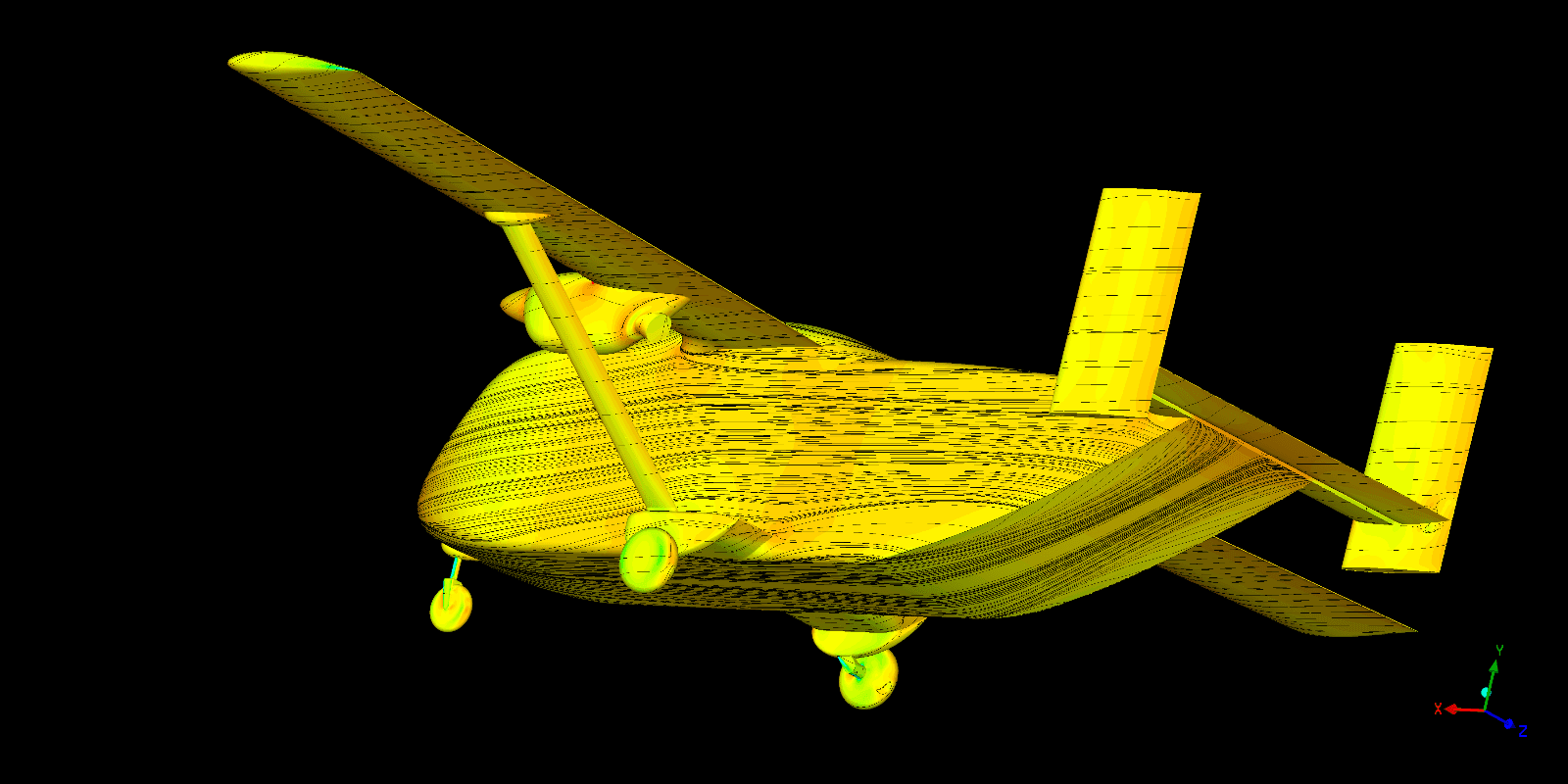

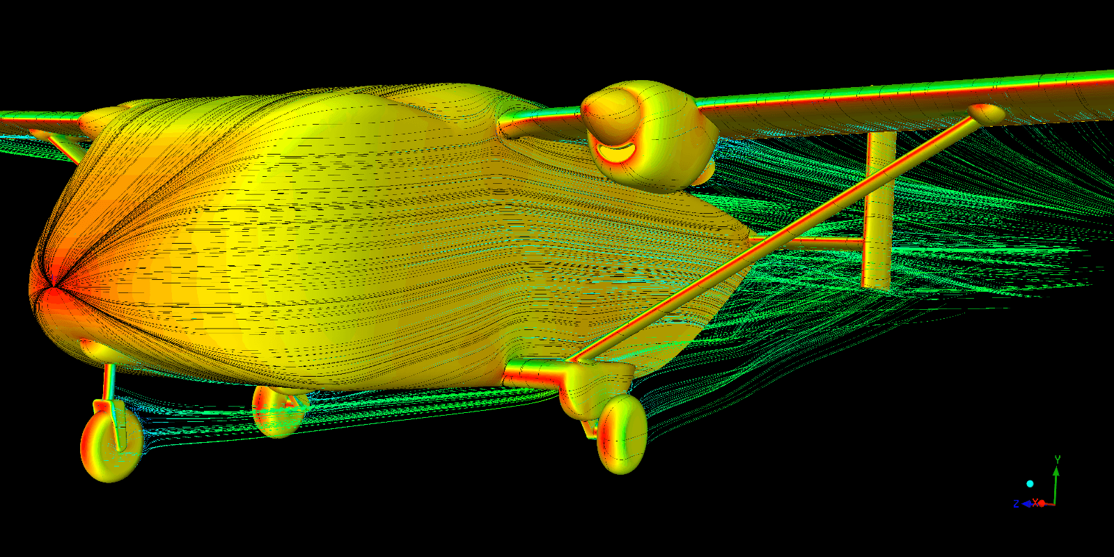

Stanislavz фюзеляж как обычно на дозвуке и летных альфа почти ничего не несет. На нуле-ноль, а на градусах десяти- где-то процентов 10 и несет
Вот и догадка вылезла. Слухи ходили, что именно этот для КВП и фюзельяж использует. Оно так и есть
