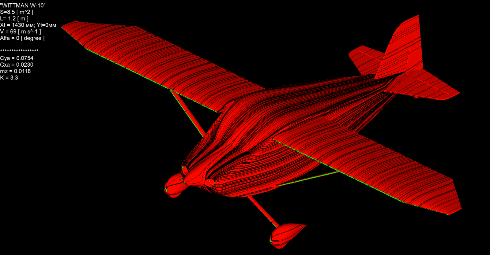

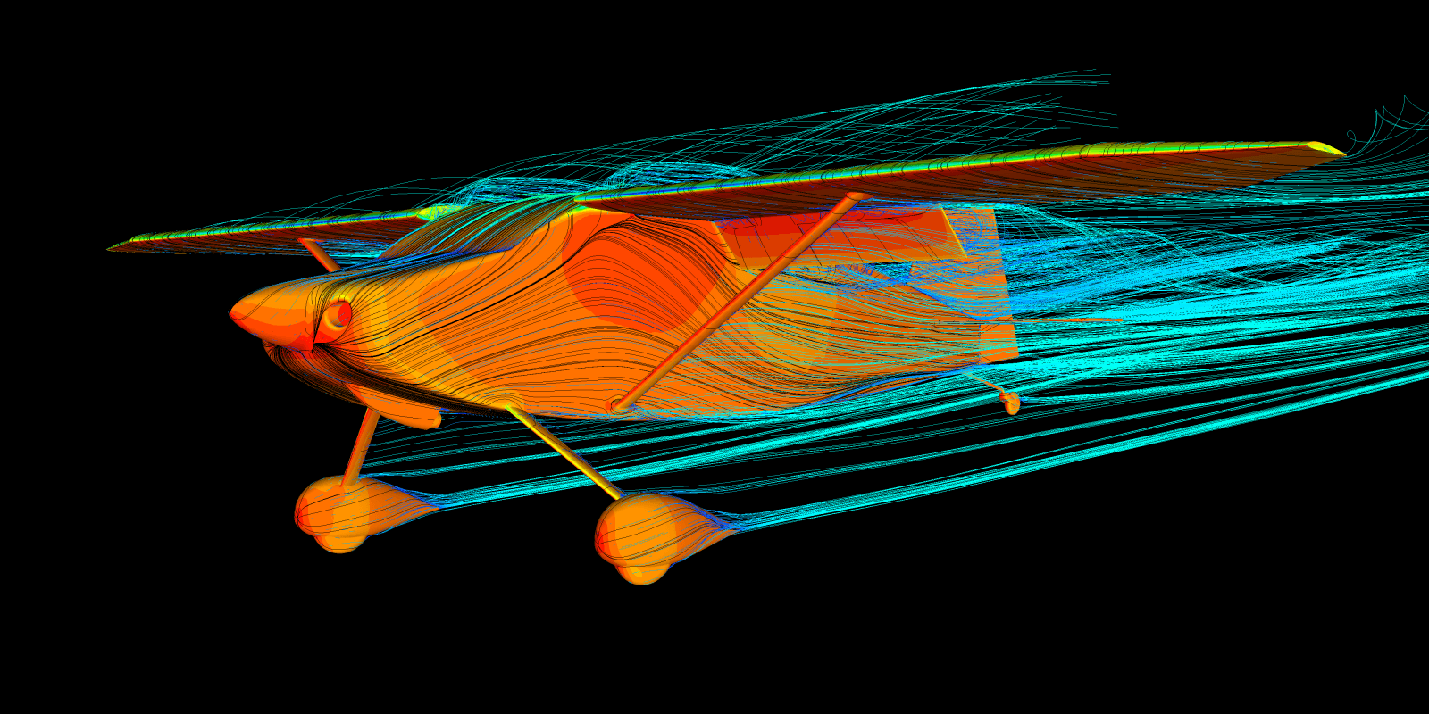

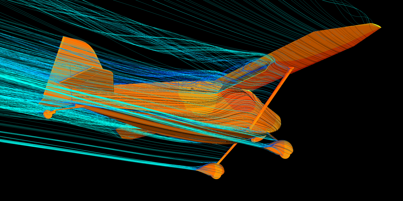

Не все расчётные точки соответствуют условиям ГП. Обычное дело. Задается скорость и меняются углы атаки.
Эти "продувки" ничего общего с реальностью не имеют
Тогда любые продувки в аэродинамической трубе, по Вашему утверждению, не имеют ничего общего с реальностью.
Модель самолёта устанавливается на весах. Вес модели уравновешивается - весы должны показывать "0". Запускается аэродинамическая труба, изменяя углы установки модели определяются аэродинамические характеристики. В качестве критерия подобия определяются числа Рейнольдса (можно и Маха), которые зависят от скорости потока и кинематической вязкости, зависящей от плотности воздуха и температуры.
При измерениях масса (или вес) модели ну ни как не влияют на аэродинамическое качество.
В реальном установившемся полете определяется потребный коэффициент подъёмной силы, в зависимости от массы, скорости и высоты полета, всего сбалансированного самолёта. Определяется Cy ГО, Су крыла и т.д. и определяется индуктивное сопротивление плюс сопротивление трения, плюс изменение сопротивления формы тела от угла атаки. После этого определяется аэродинамическое качество.

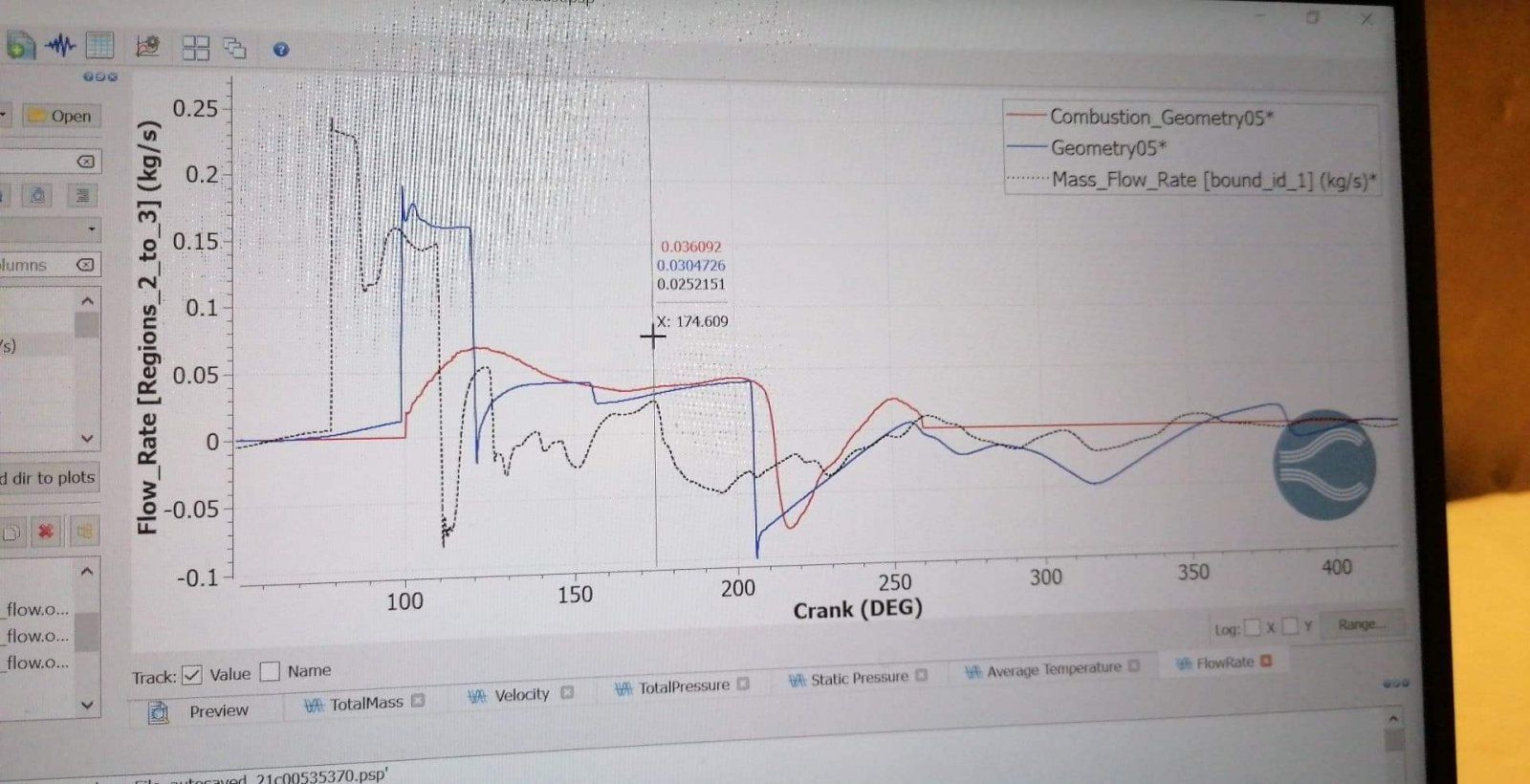

Идеально если отраженная волна вернется на 10% до закрытия выхлопного окна
Надо получать картинку такого вида, расход через выхлопное окно в функции угла поворота коленвала. Приведенная картинка (черная линия) проба одного из вариантов моего резонатора в Converge сделанная в итальянском универе для оппозита. Оказался коротковат для 8500 об./мин.
И к каким случаям вы примените эти данные в картинках? Другое дело когда они соответствуют реальности: полетный вес такой, полет ГП, качество такое. Или режим планирования, полетный вес такой то, данные такие то.
А это просто продувка "коробки". Поставь "коробку" в полет, все поменяется, так "коробка" имеет реальный вес

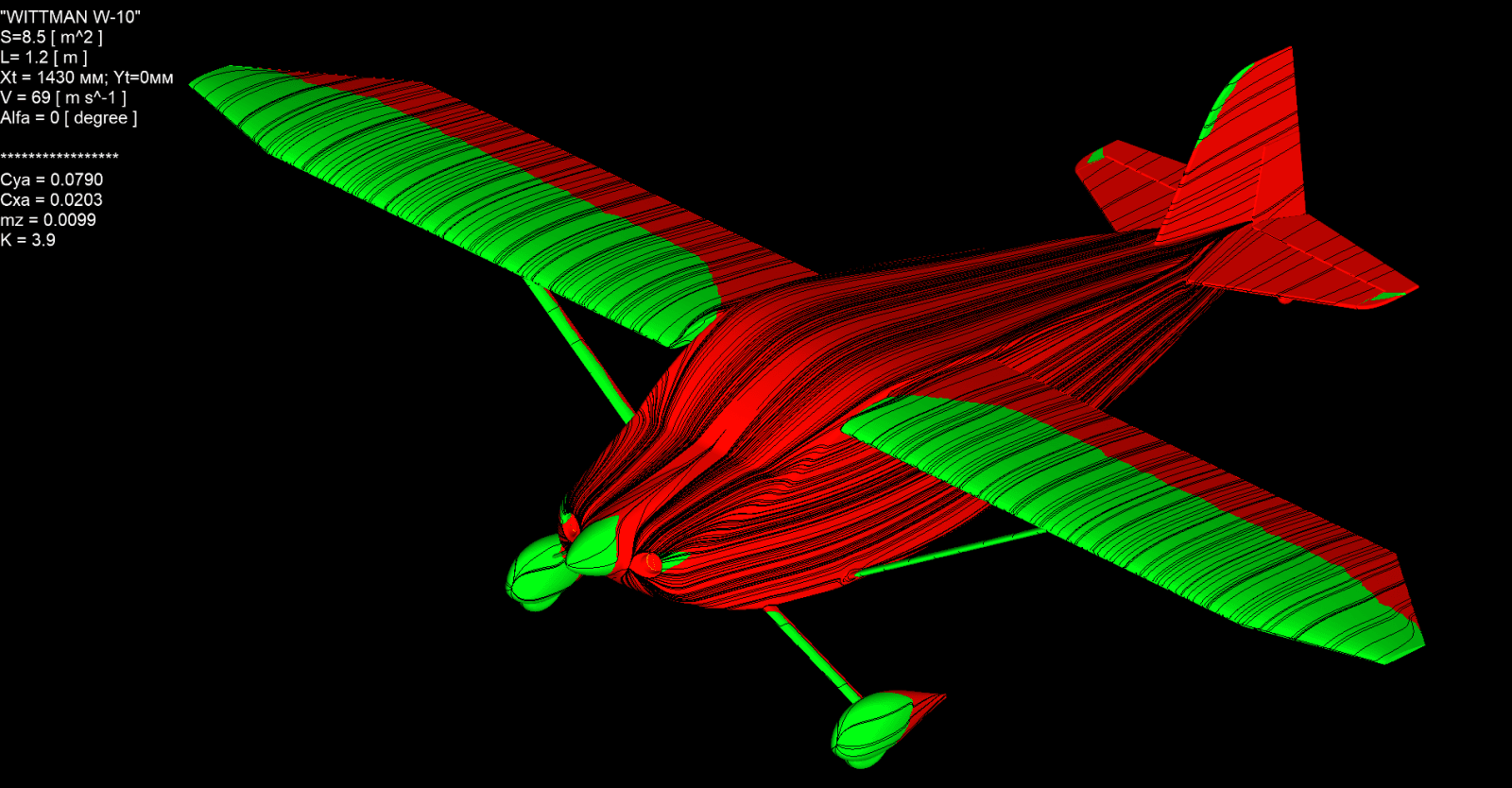

Упомянутый случай с Су=0,07 и V=69 м/с будет иметь место в пикировании, возможно кратковременно.
Когда строят поляру самолёта, обычно не учитывают изменение Сх трения от Re (скорости) для каждой точки, но получают достаточно точный результат.
На этой ветке про интерполяцию уже говорили. Невозможно выставить углы атаки, рули и тп под конкретный режим, центровку, высоту, веса и тп. Насчитываются массивы адх в зависимости от маха, рулей, альфы, беты, высотные поправки и тп. Затем под каждый режим просто интерполируют... другого пути пока нет, если только не академическая задача. Так же используют продувки. Вообще это банальная курсовая 3 курса на 105каф.
