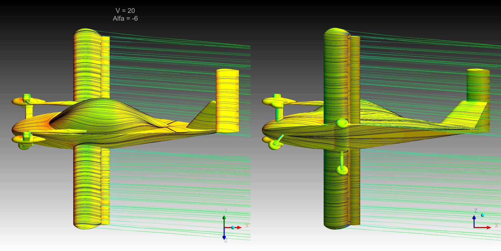

Лично же мне, просто  хотелось увидеть картину обтекания самолёта на разных углах и положениях в пространстве. Что фактически и было сделано благодаря любезности Fa-Fa.

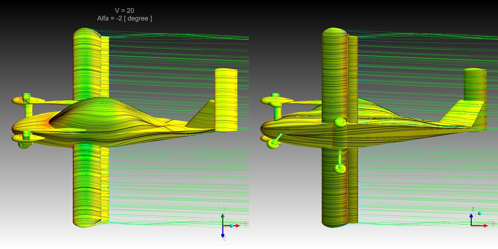

-2, -4, -6

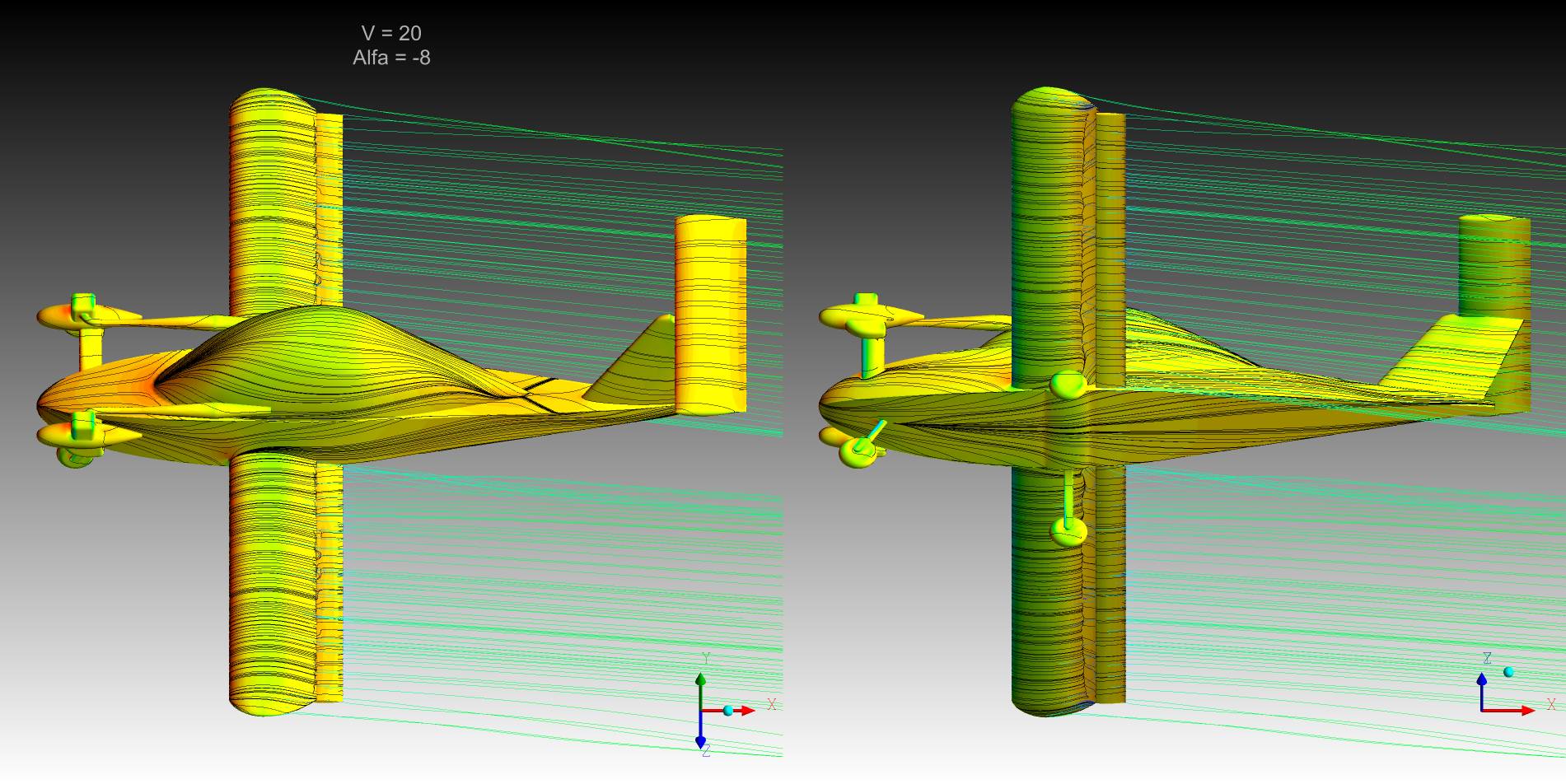

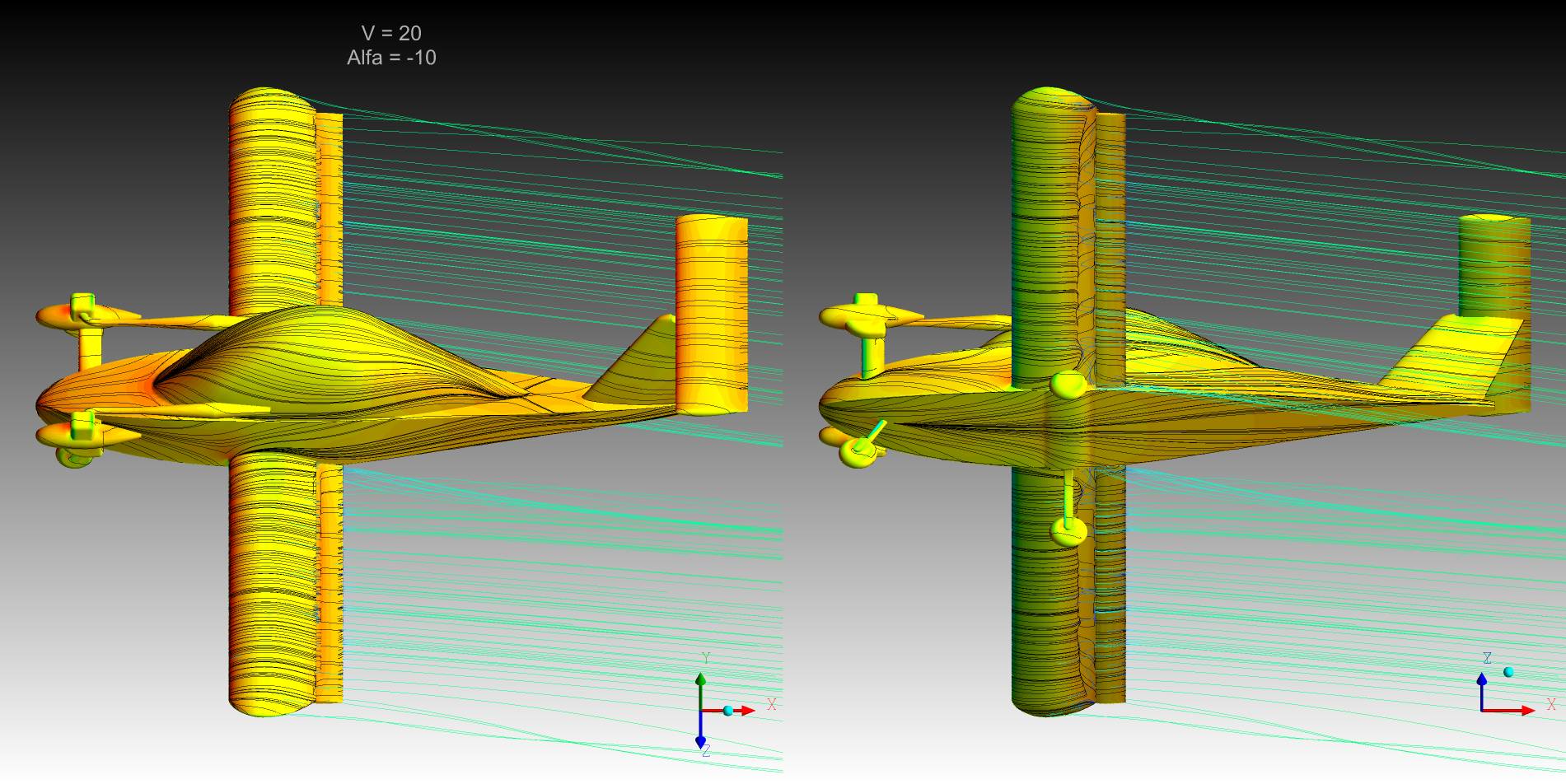

-8, -10

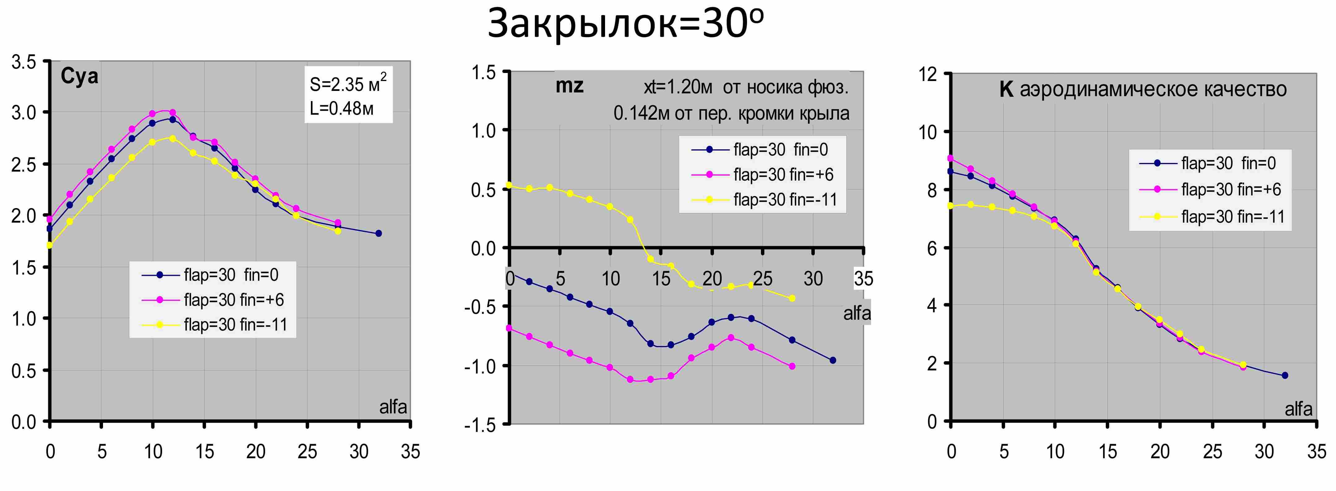

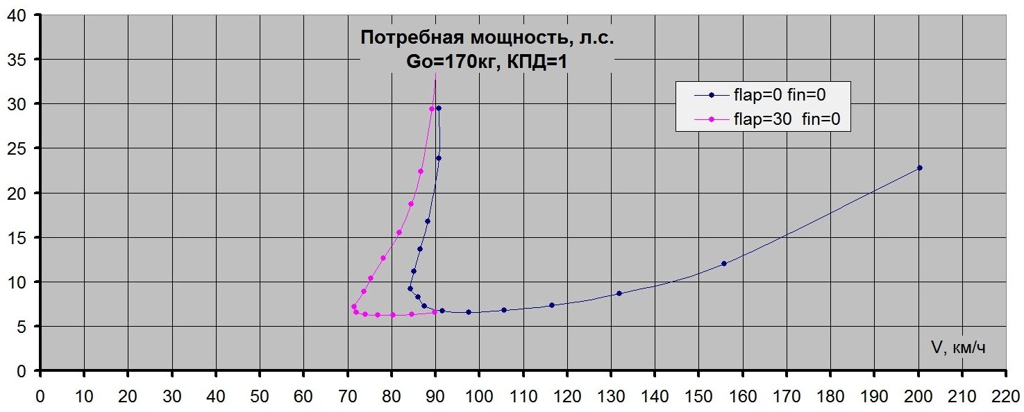

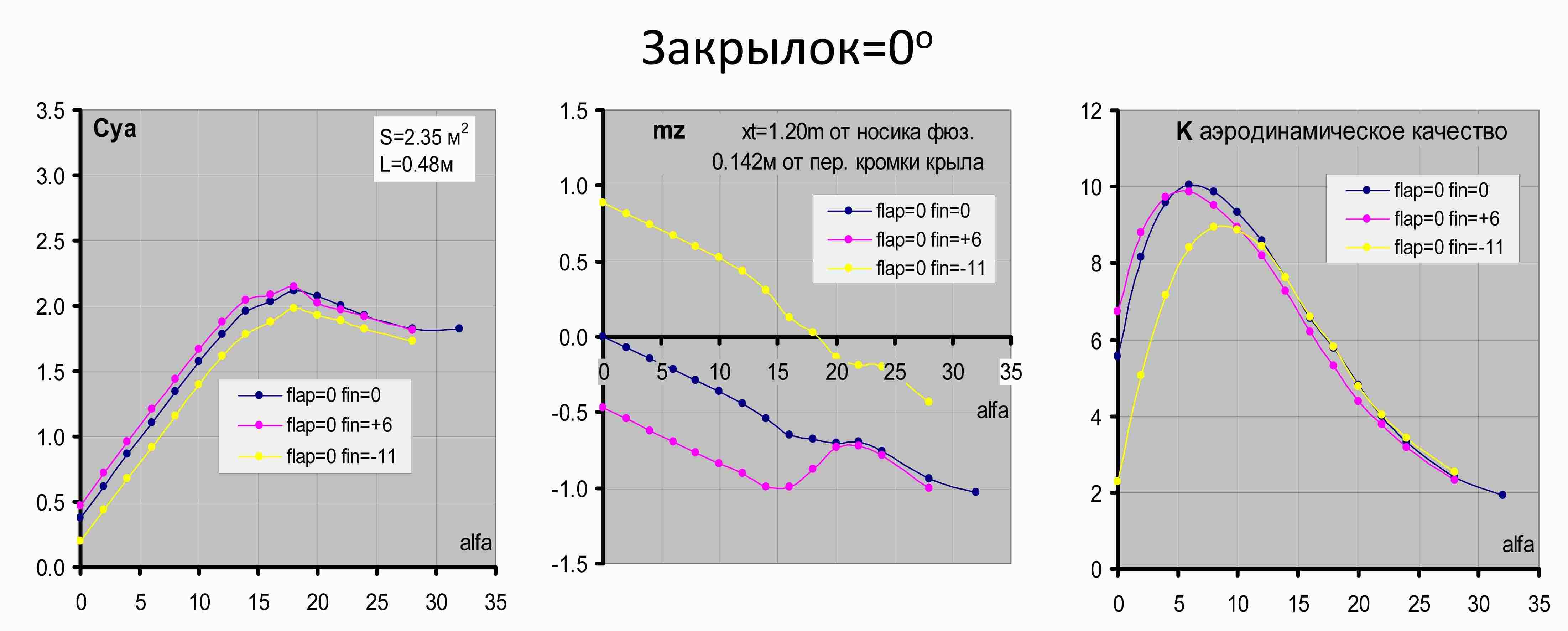

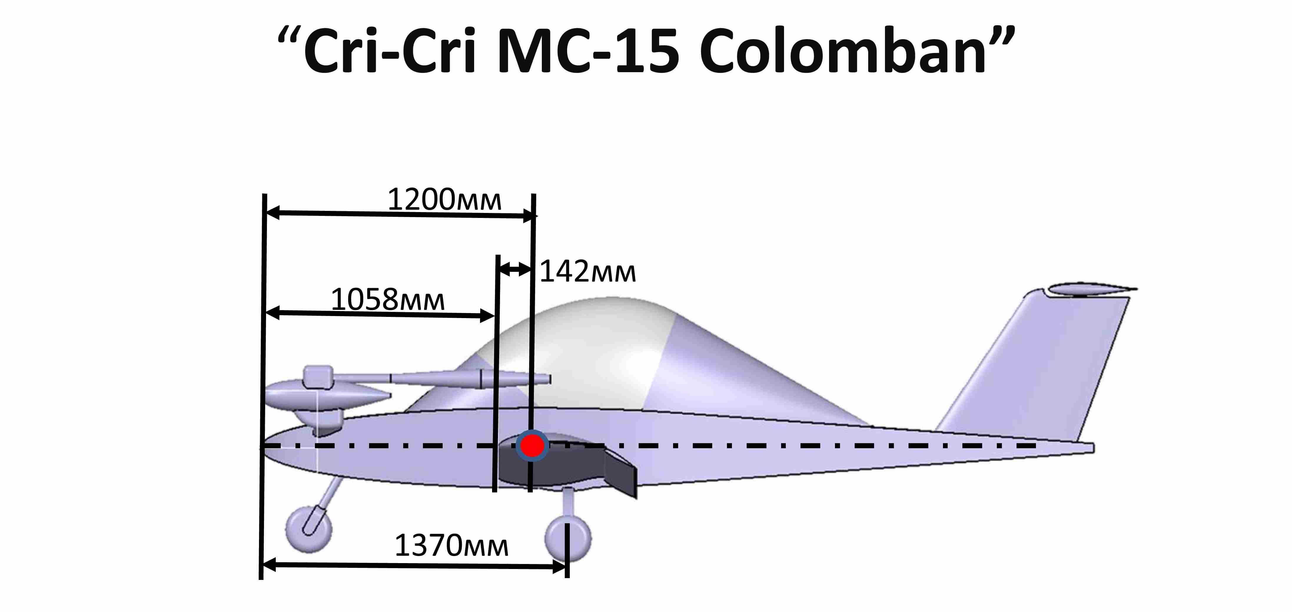

АДХ

@ IgorSher
Неужто флаперон "завешивается" на 30 град?
@ Fa-Fa
Что означает fin на диаграммах?
Кстати, судя по диаграмме N потр., первые версии самолёта с 2-мя двигателями по 8 л.с., не могли достигать скорости ГП 200 км/ч никак, а такие данные публиковались! :-?
KAA fin- это руль высоты. Ансис не понимает русских букв.
По поводу 200 км/ч.
а. Расчёты для высоты Н=0.
б. В расчётах преполагался полностью турбулентный погран слой. Ламинарно-турбулентный переход снизит сопротивление. Ансис неплохо считает его.
в. обтекатели колес.
