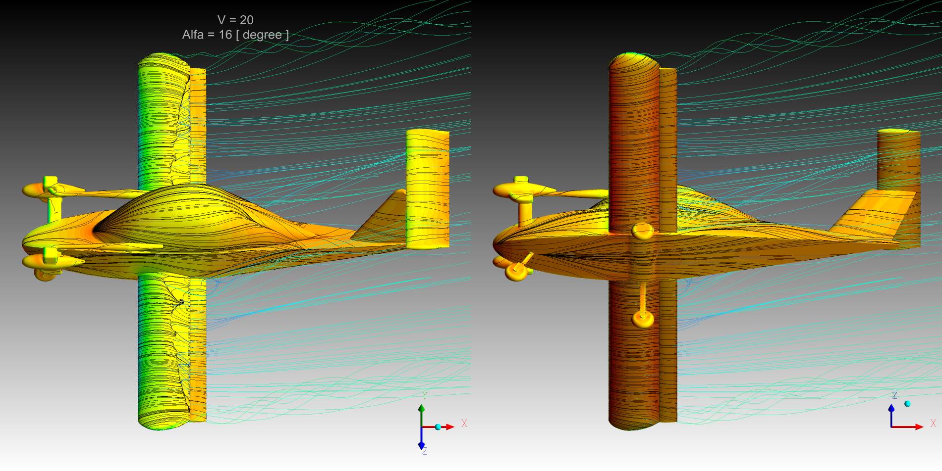

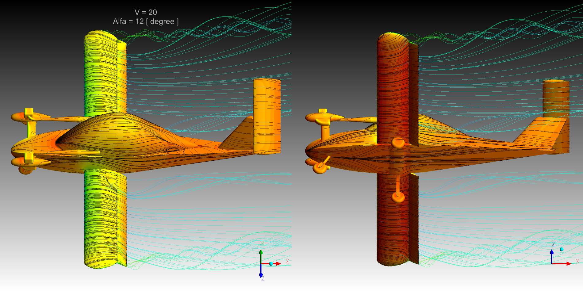

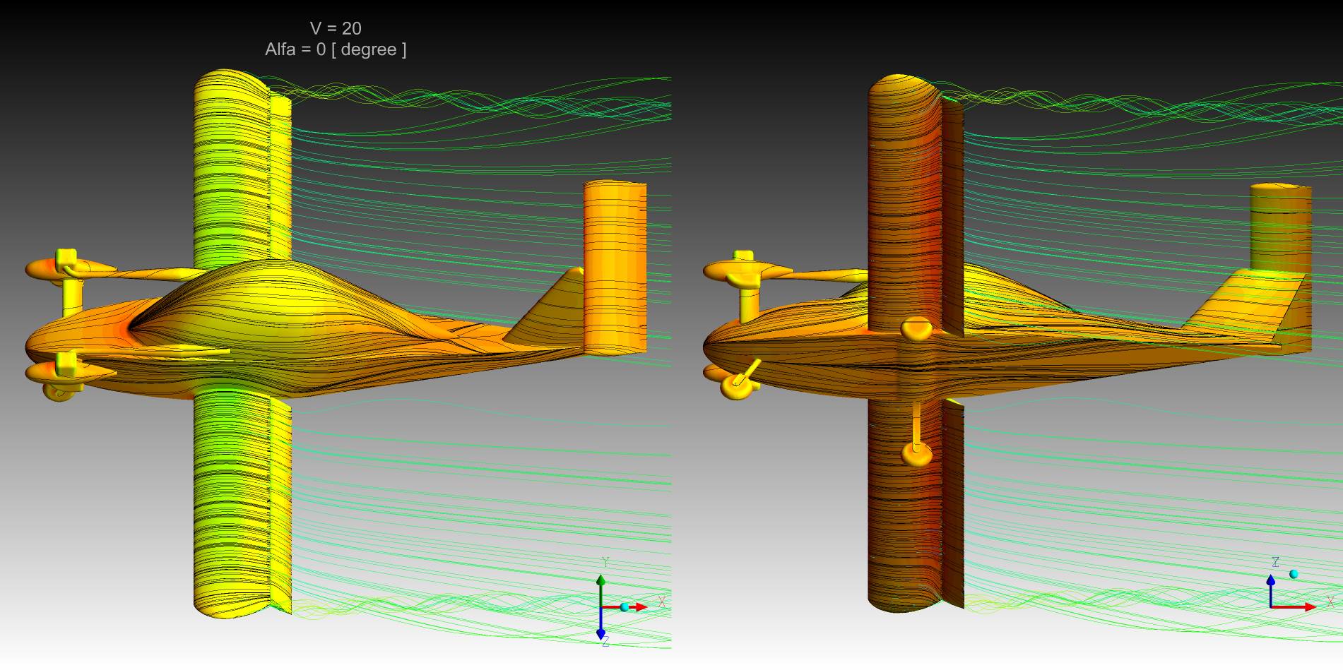

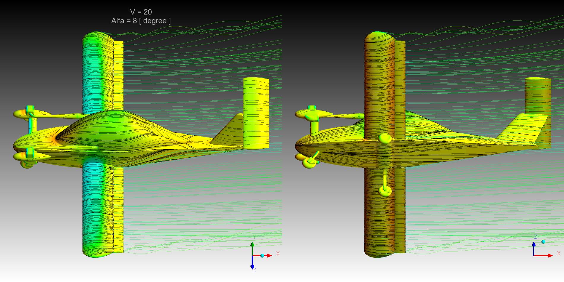

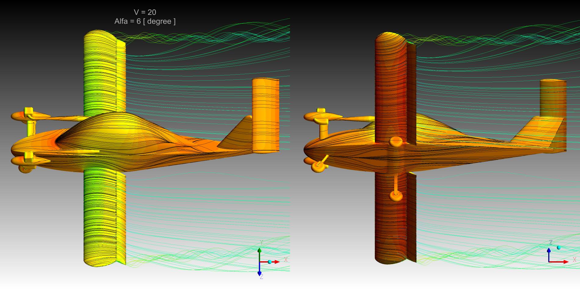

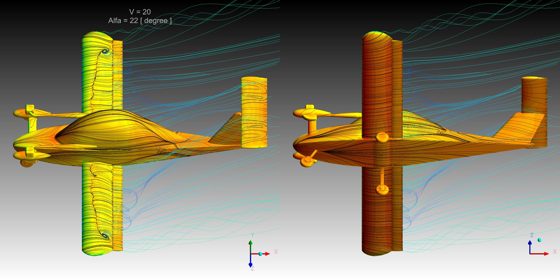

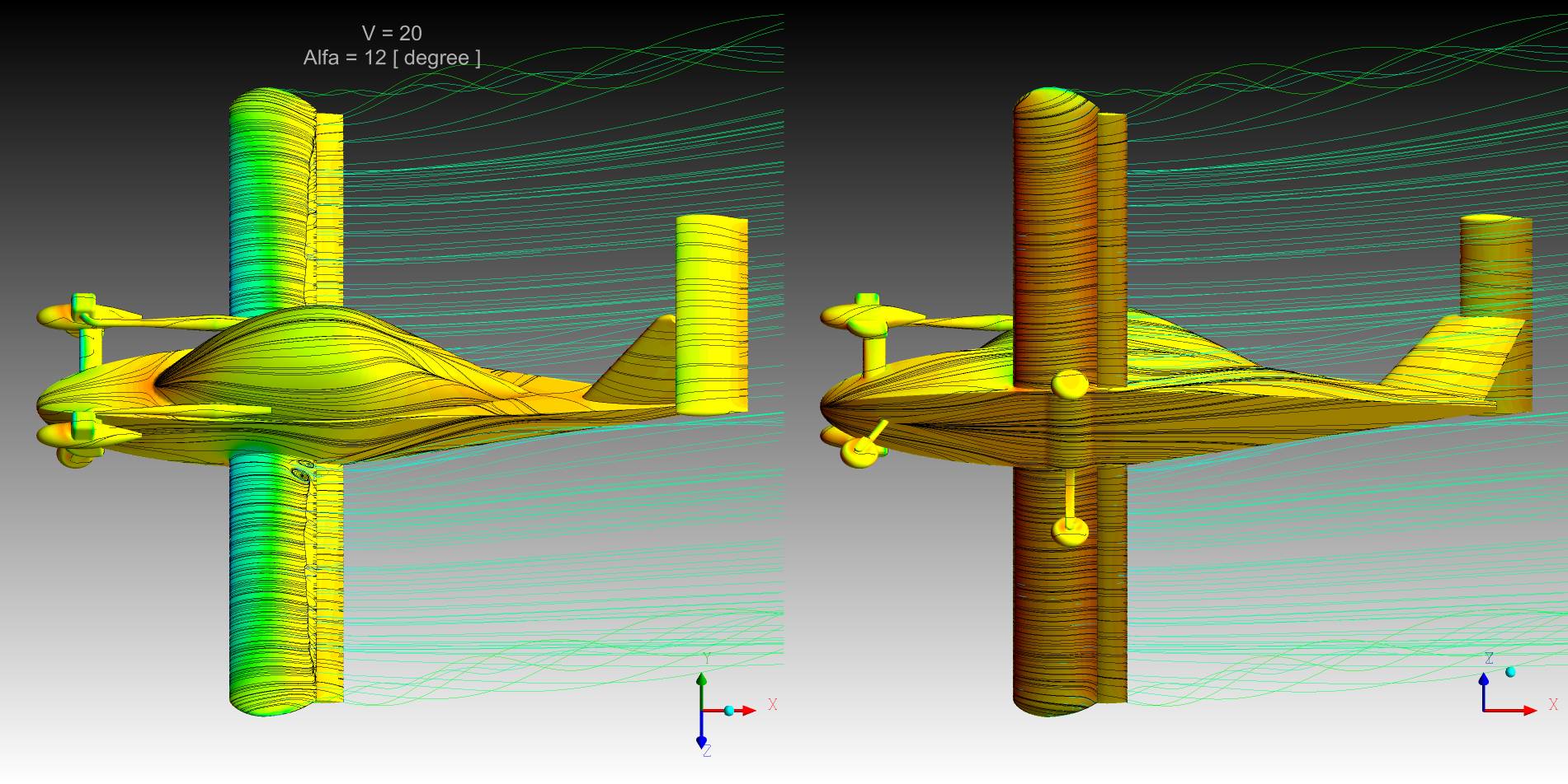

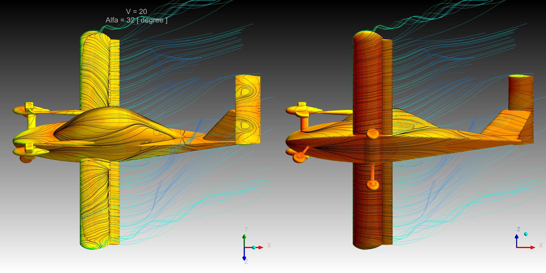

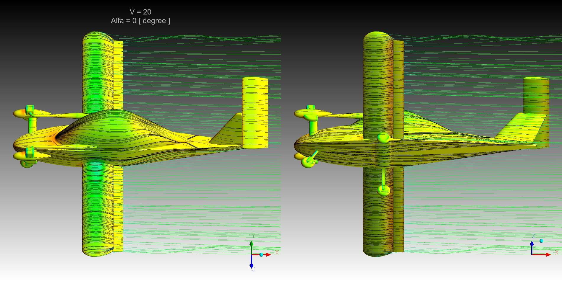

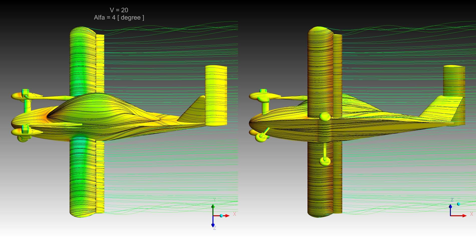

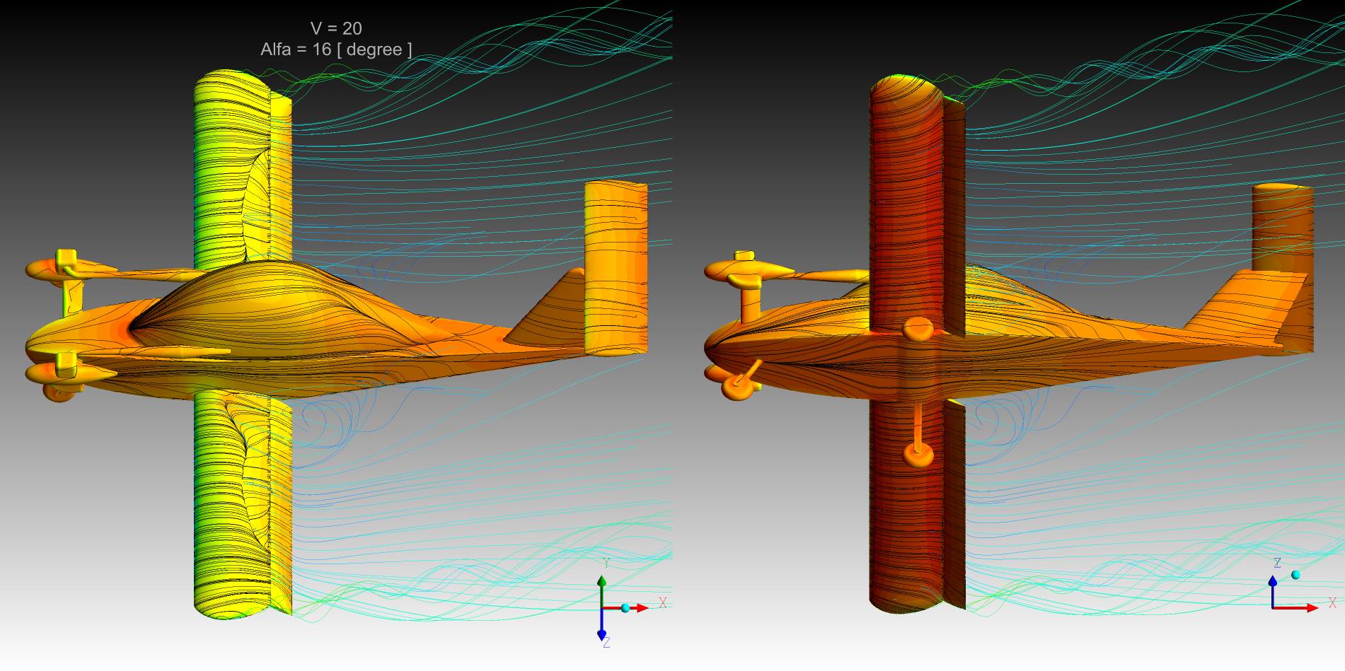

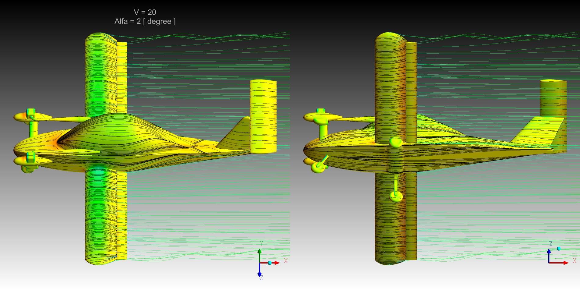

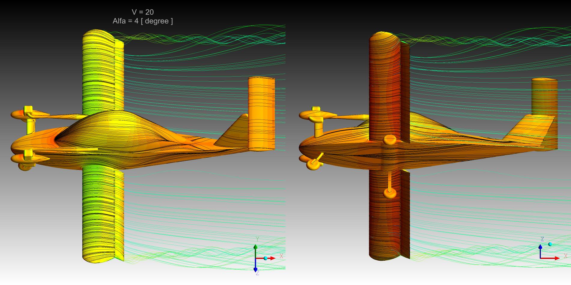

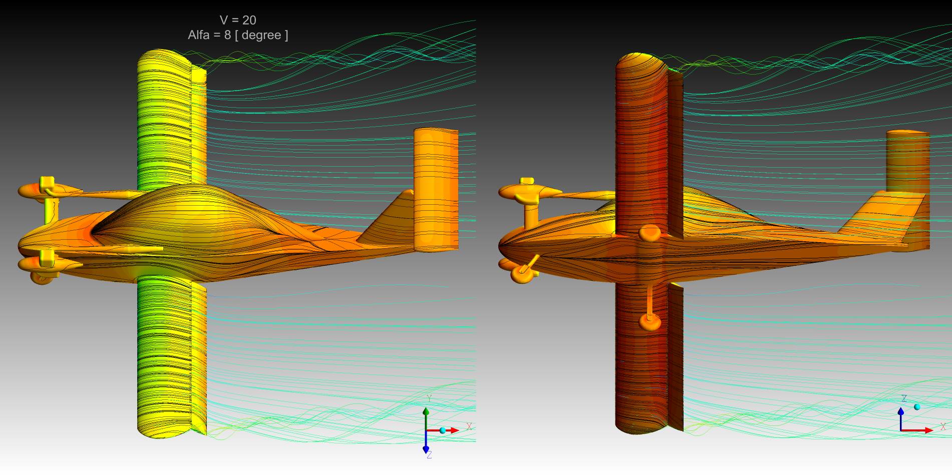

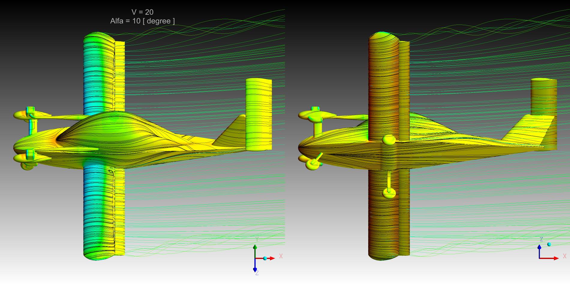

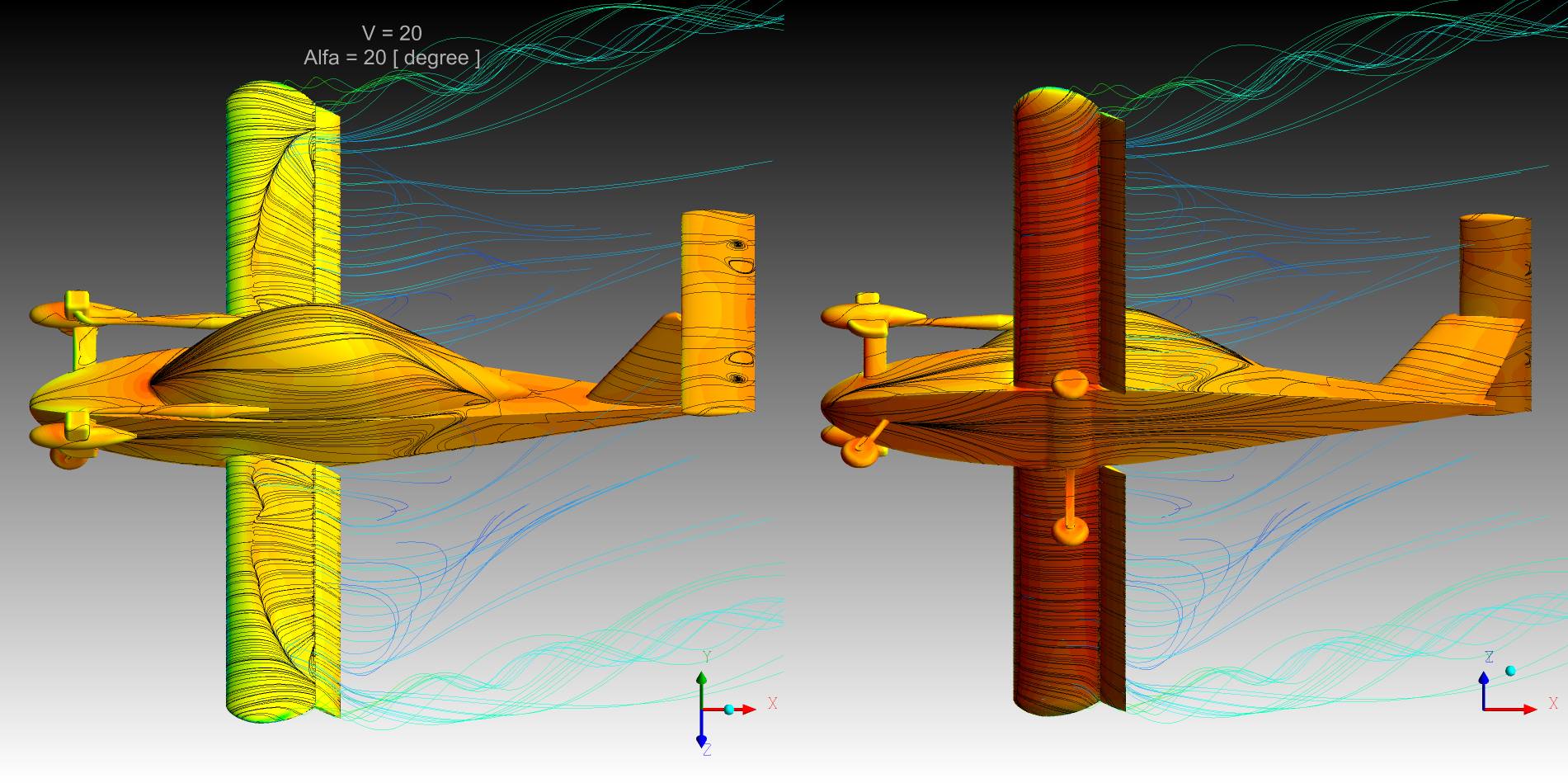

Немного обтекания
Закрылок 30
0,2,4
    221,5 КБ · Просмотры: 314
    226,4 КБ · Просмотры: 318
    220,1 КБ · Просмотры: 347

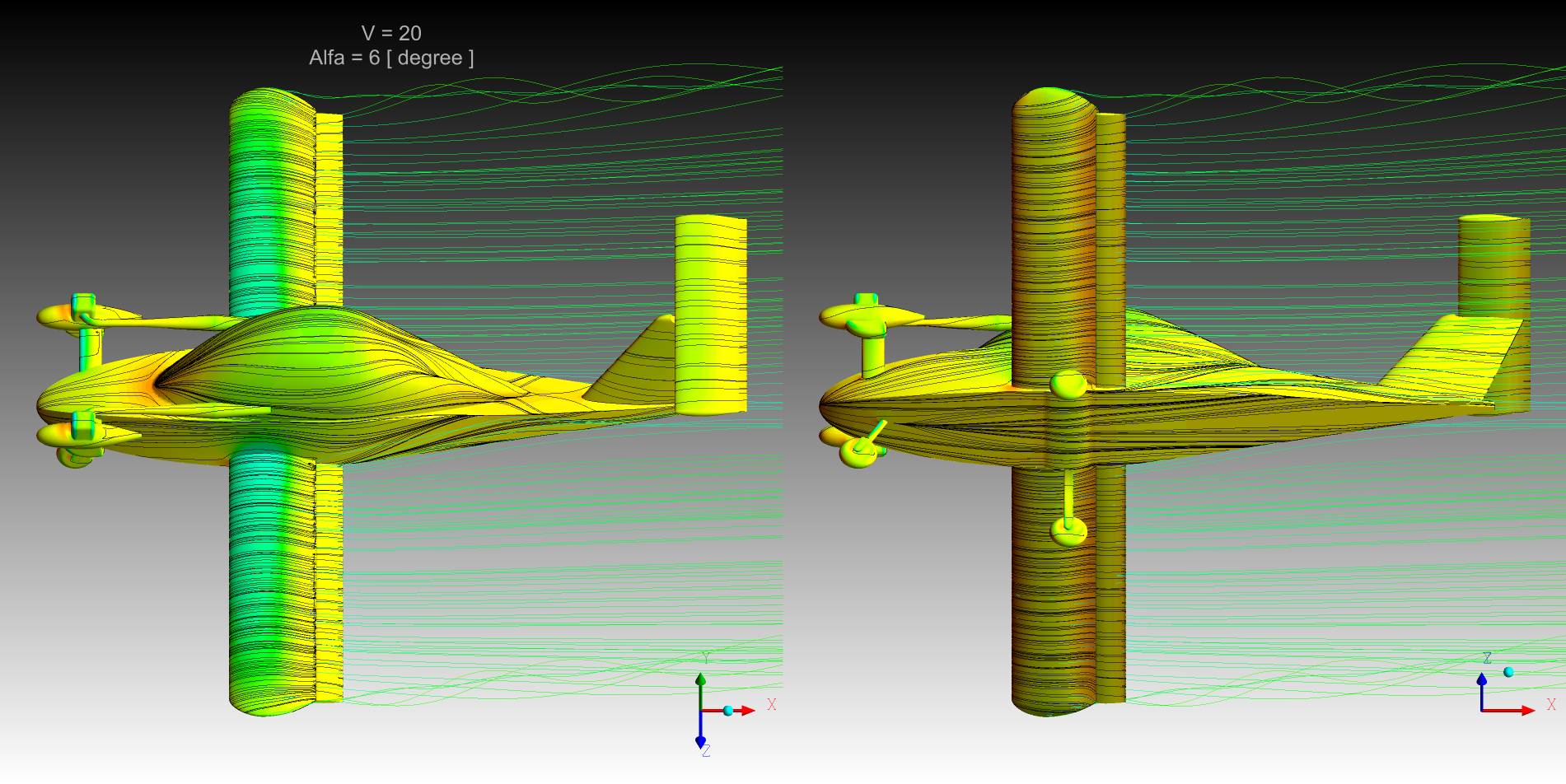

6,8,10
    219,6 КБ · Просмотры: 284
    217,6 КБ · Просмотры: 283
    218,7 КБ · Просмотры: 296

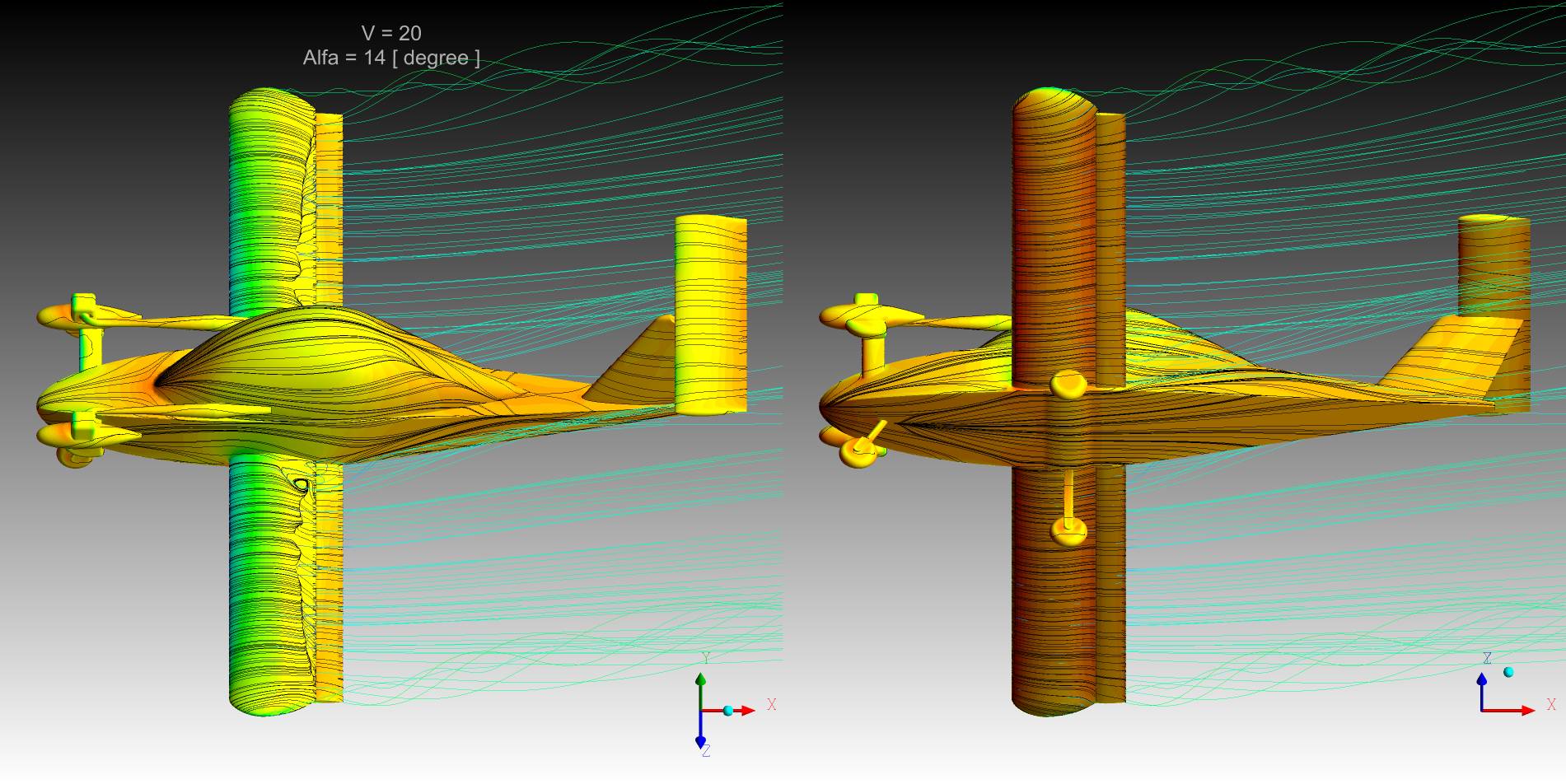

12,14,16
    219,5 КБ · Просмотры: 287
    220,2 КБ · Просмотры: 294
    215,6 КБ · Просмотры: 289

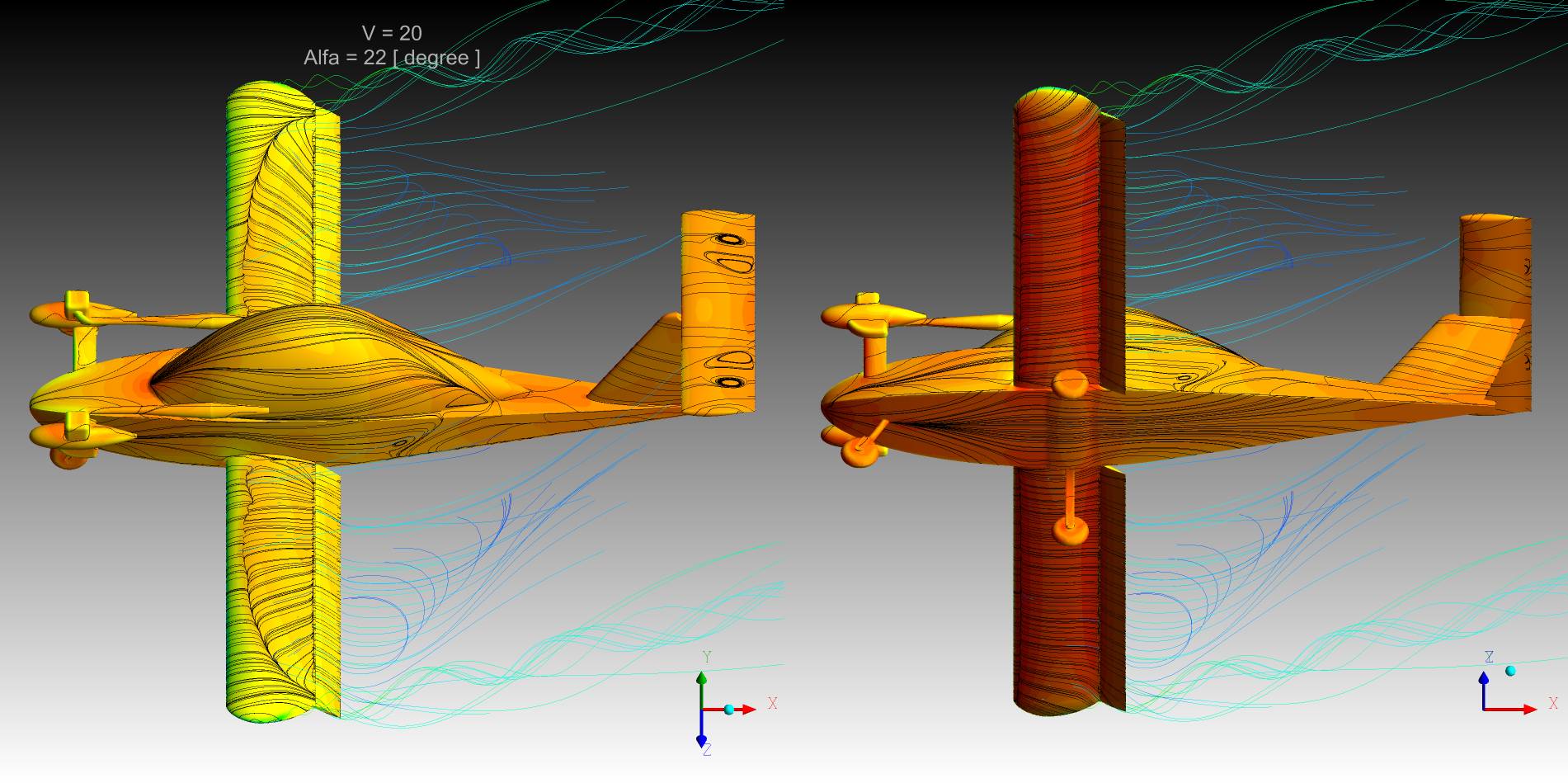

16,20,22
    215,6 КБ · Просмотры: 299
    205,7 КБ · Просмотры: 287
    198,7 КБ · Просмотры: 282

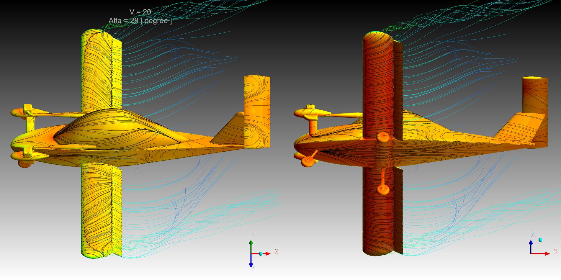

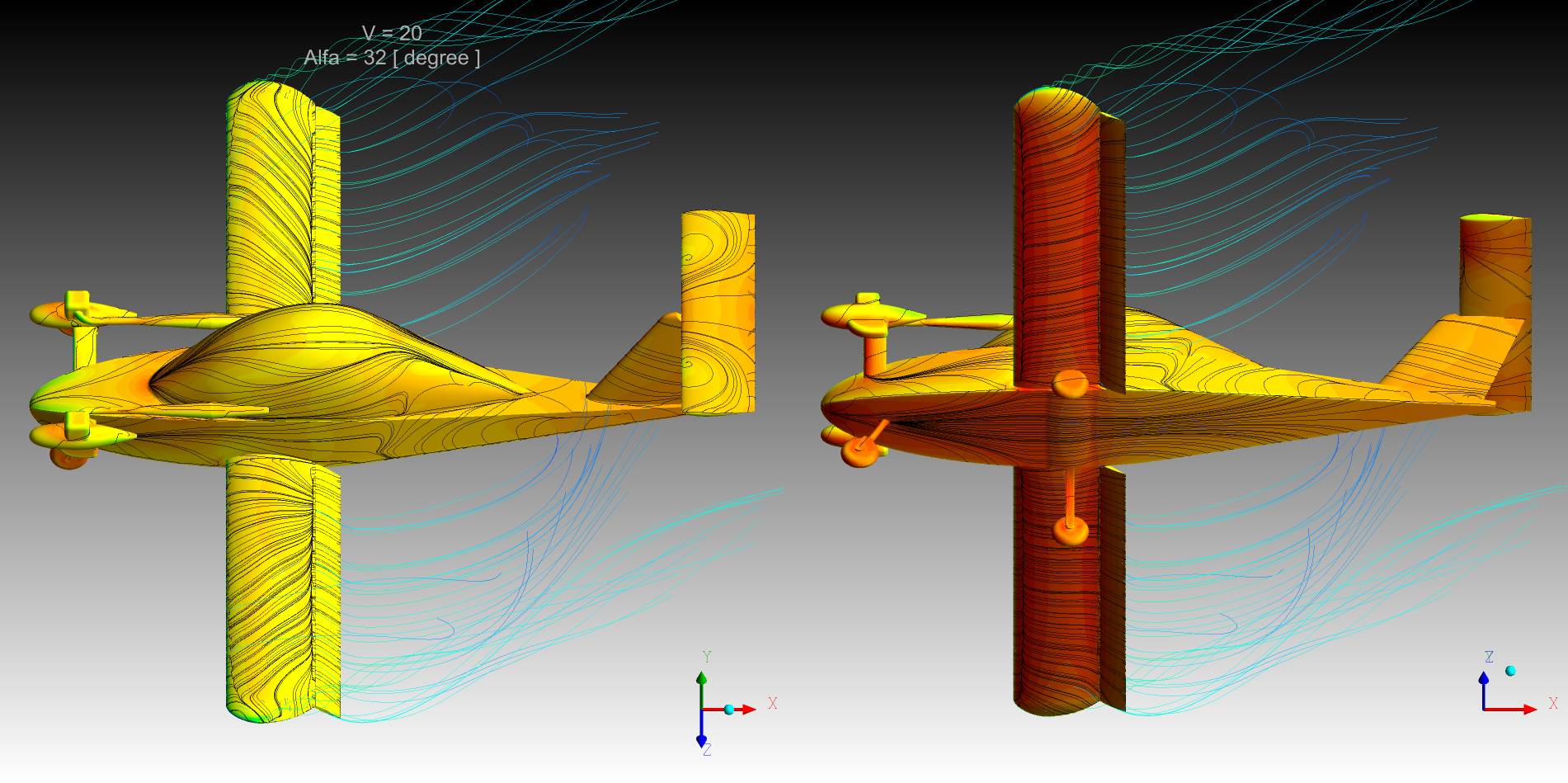

24,28,32
    199,9 КБ · Просмотры: 298
    203,8 КБ · Просмотры: 293
    199,3 КБ · Просмотры: 294
Спасибо Большое Fa-Fa.
Я открыл все снимки в отдельном окне и запуская слайд-шоу
можно видеть как развивается срыв у корня. Как горизонтальное оперение входит в тень срыва...

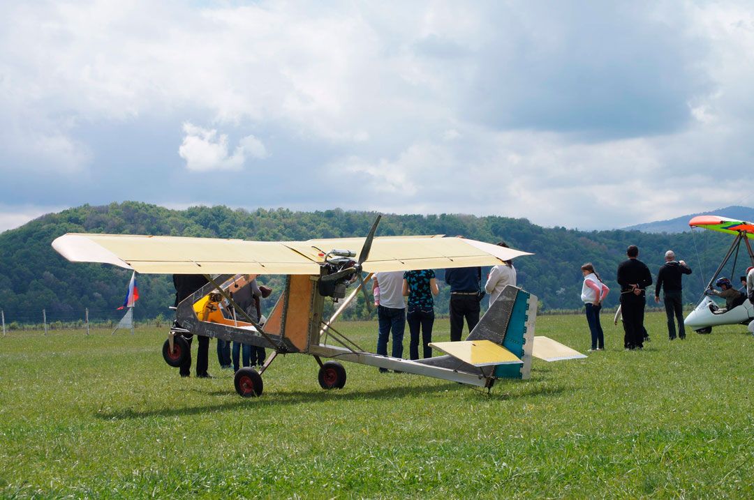

Подскажите, что это за самолет?

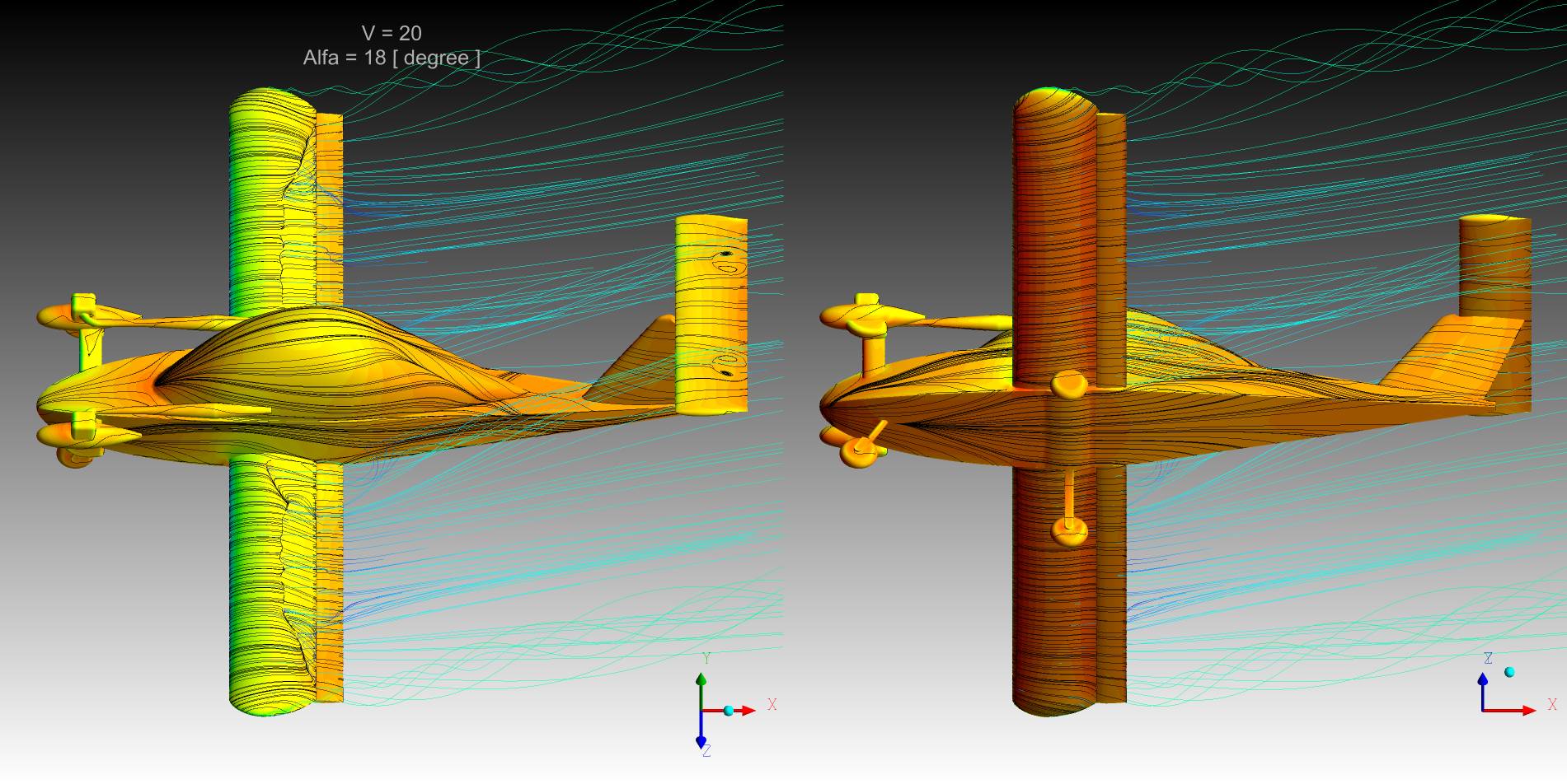

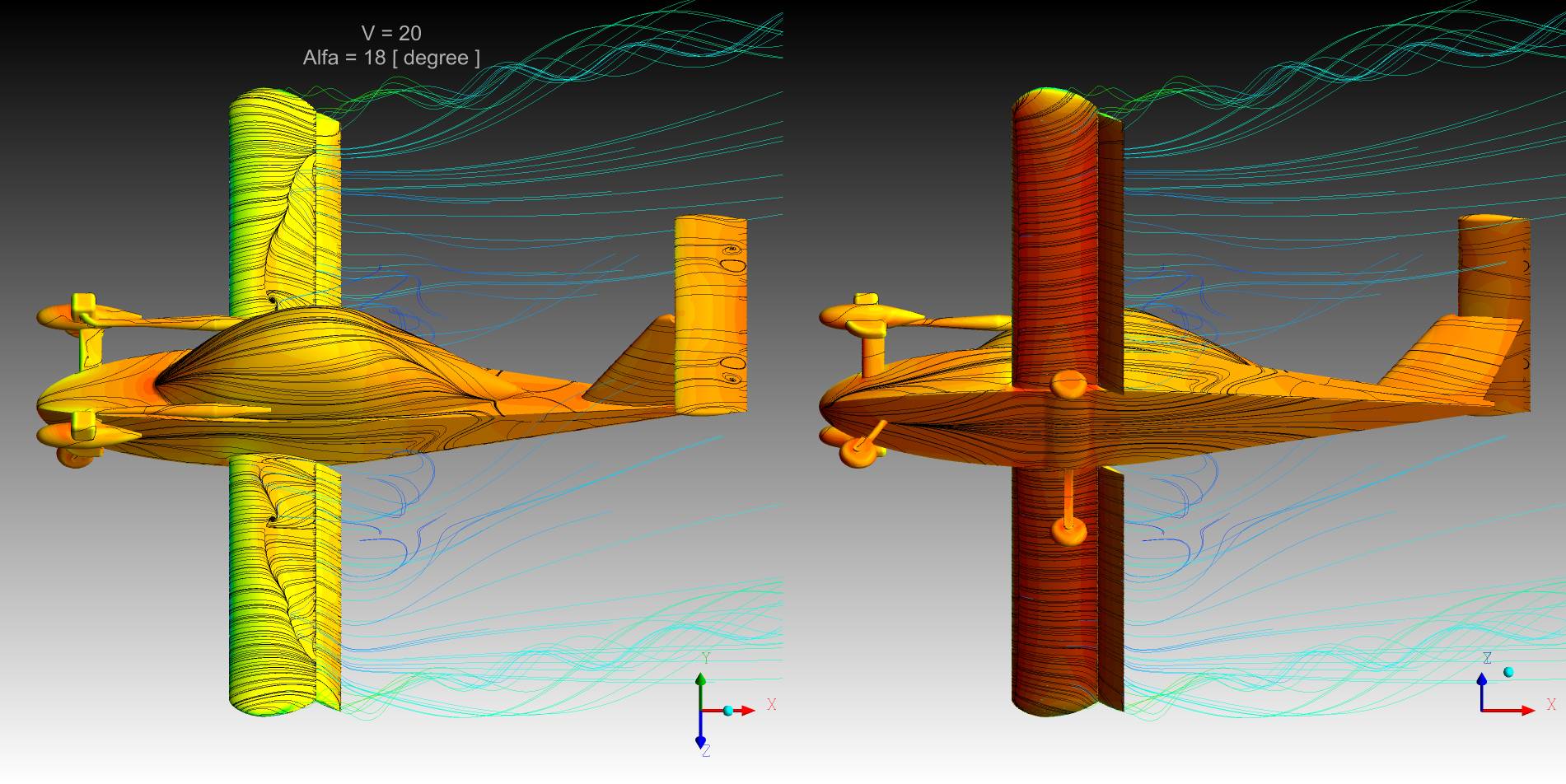

Закрылок=30 Альфа=18
    208,1 КБ · Просмотры: 288

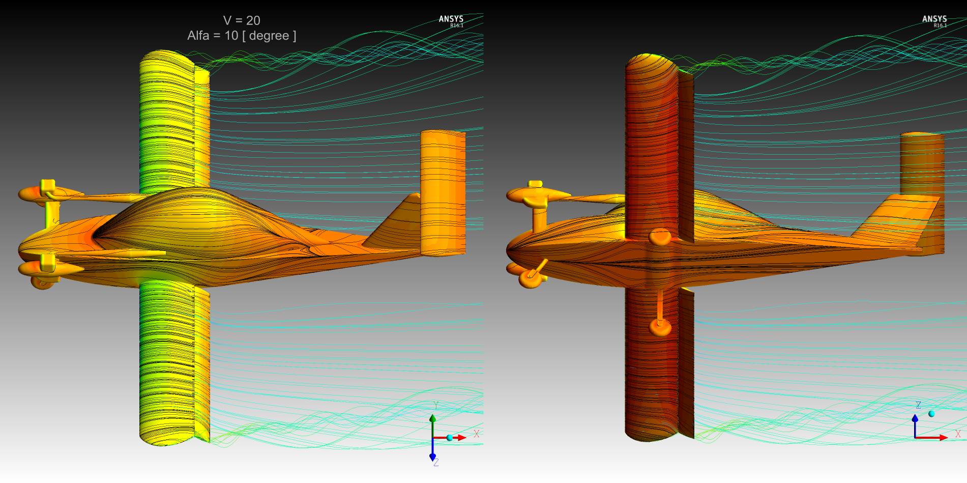

6,8,10
    222,3 КБ · Просмотры: 291
    227,2 КБ · Просмотры: 287
    230,1 КБ · Просмотры: 299

А где влияние пропеллеров?
Картинки будут однозначно выглядеть по другому.

Спасибо за проделанную работу, единственно хотелось бы уточнить - на больших углах атаки, стабилизатор на кри-кри наверно будет не в нейтральном положении.
IgorSher перевернутый полёт (отрицательные альфа) не вопрос. После выходных всё будет, обработаю с рулями.
Пропеллер тоже не вопрос, почему нет.
Самолетчик спроси у Владимира Павловича Лапшина, сколько он в своей жизни продувал моделей с моделированием винта?
