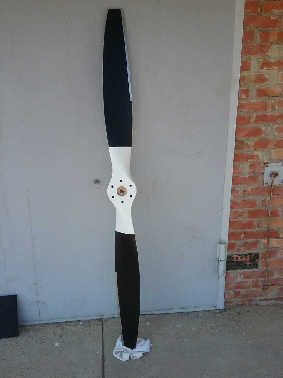

Винт для Цесна 172 с О-320. Отправлен в Первушено. Просили тяговый, чтобы самоль мог взлетать на лыжах при полной загрузке.. вроде бы все получилось ( по отзывам). Ни Маккули, ни Сенсениш таких винтов не делают 😉

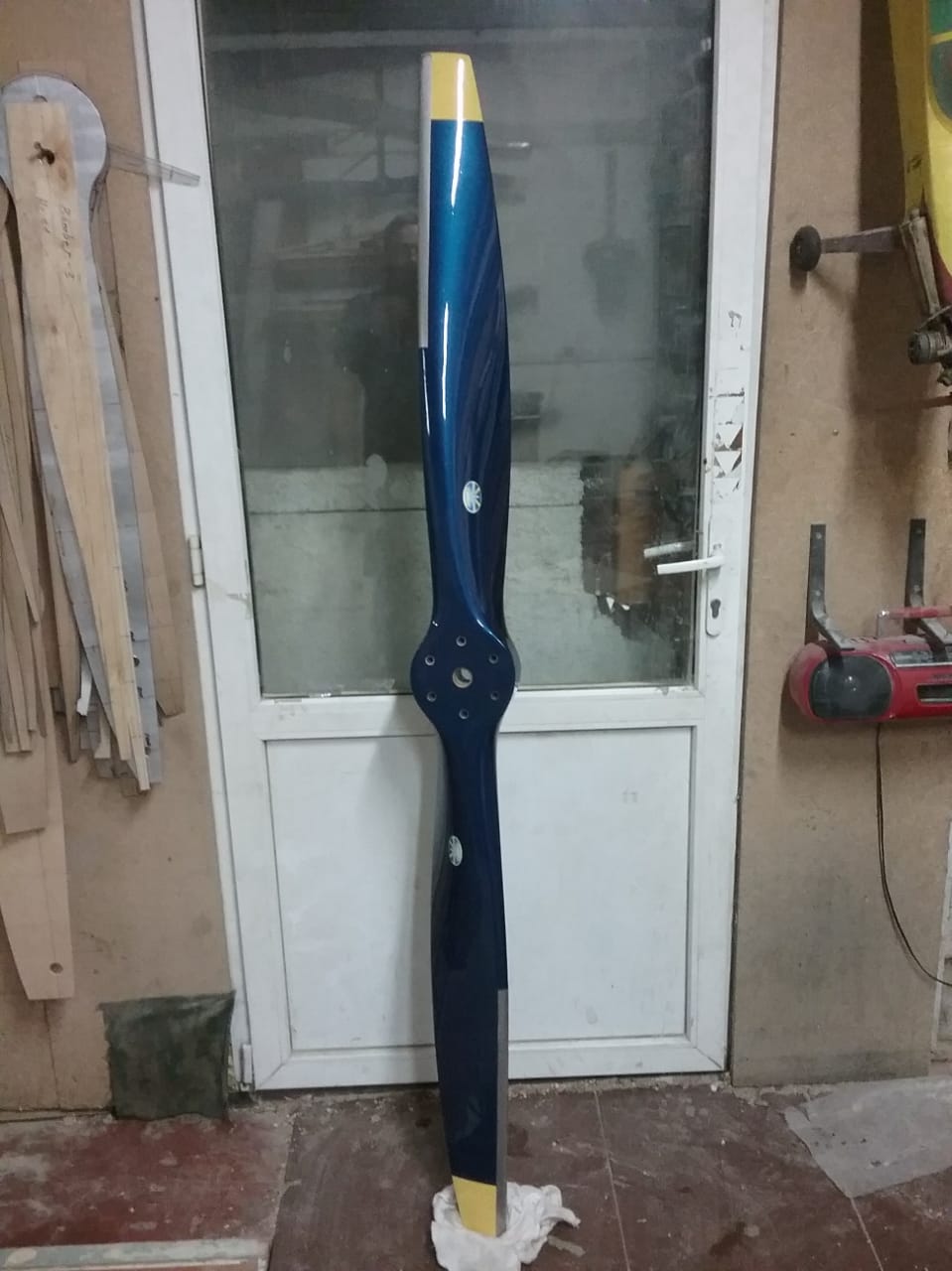

Бюджетное исполнение для Р 503 , оклеен стеклотканью без оковок и финишной отделки. valek, это Ваш.

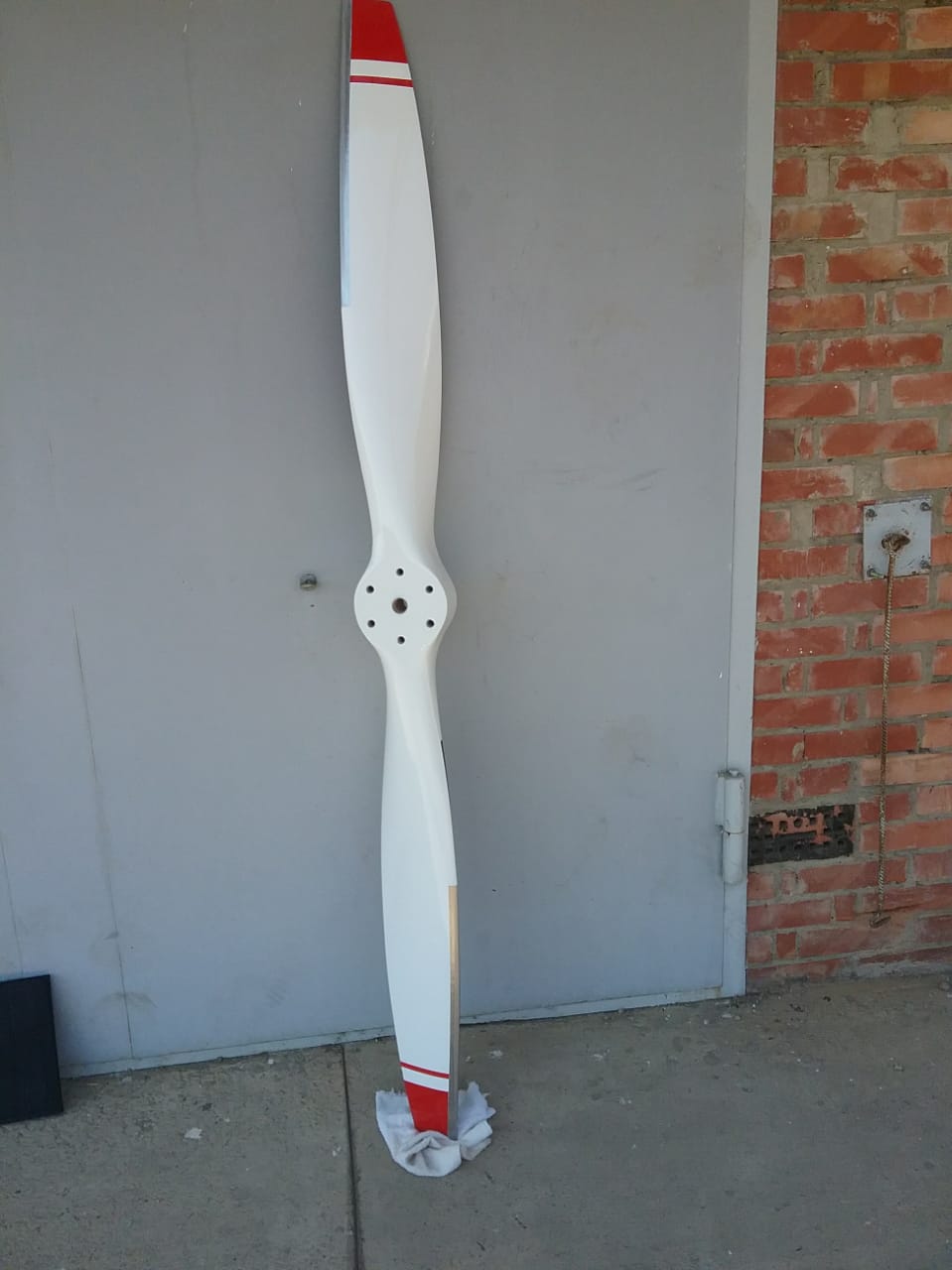

Для Pitt’s с двигателем O-540 соседям из Ставрополя.
