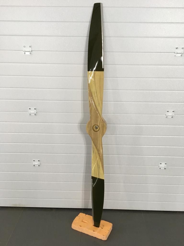

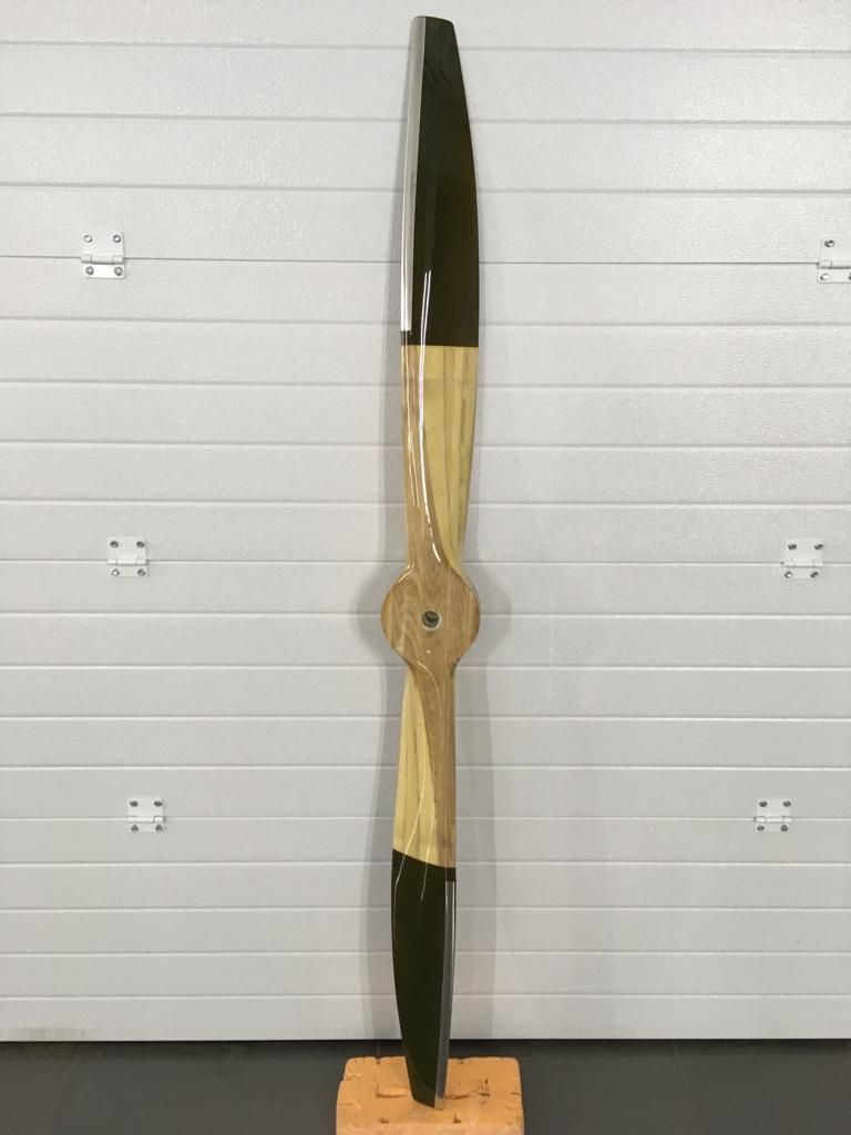

Очередная выполненная работа.
Для Пайпера с двигателем Континенталь С-90.
    58,5 КБ · Просмотры: 360
    56,3 КБ · Просмотры: 338

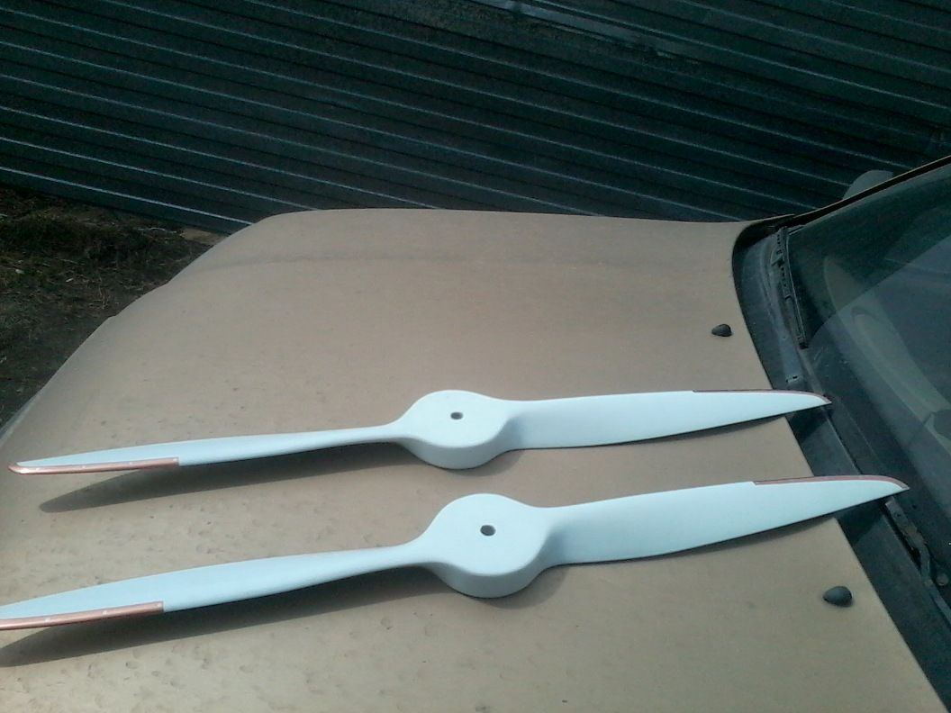

Добрый день! Можете изготовить винт МОРАВАН на Вальтер-Минор-6?
Элиптические винты делаете ? 2-х лопастный с оковкой
Диаметр 1,82 мощность 120 лс хонда Л15 5800 -6000
Редукция 2,58 правый на лодку расчетная скорость 100 кмч
цена сроки
@ IGOR F
Эллиптические делаю, но если с оковкой, то кончики будут обрезанными, как на фото выше.  Глубокая вытяжка металла - сложный процесс, затраты не сопоставимы с предполагаемыми преимуществами.
Заполните бланк техзадания на www.zov.aero тогда смогу ответить на остальные вопросы.
С обрезанием это уже не элиптический винт а еврейский
Вся сила и повышение КПД в этих самых концах
Неужели так сложно вытянуть - думаю это окупится
Тем более что конкурентов нет - никто их не делает
и именно по этой причине
Делают как проще и дешевле а не как надо
Да, наверное. Но Вы где-то видели бедного еврея? Или , скажем, с лопатой или киркой?
И это не вызывает сомнений. Конечно окупится....... При 200-500 однотипных винтах.
Как раз поэтому и не делают, что никто не хочет оплачивать оснастку и производство....
А на счет КПД скажу так: Да, действительно, у эллептических лопастей КПД выше.... Аж на 5-7% в лучшем случае ;D Но если кончик получит повреждение от влетевшего в него комара..... он станет хуже на 10-20% чем "еврейский обрезанный" :IMHO

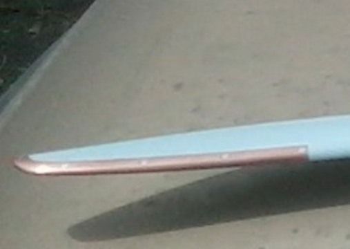

Вот сиииильно надо было человеку .........смог я сделать только из латуни ................ а надо было бы  из нержавейки ...................натрах-ся я с ними   [smiley=cry.gif]
Тоже делаю  "обрезание  " - " секвестр "- "адаптацию " из соображений " финансовой гигиены " 🙂
