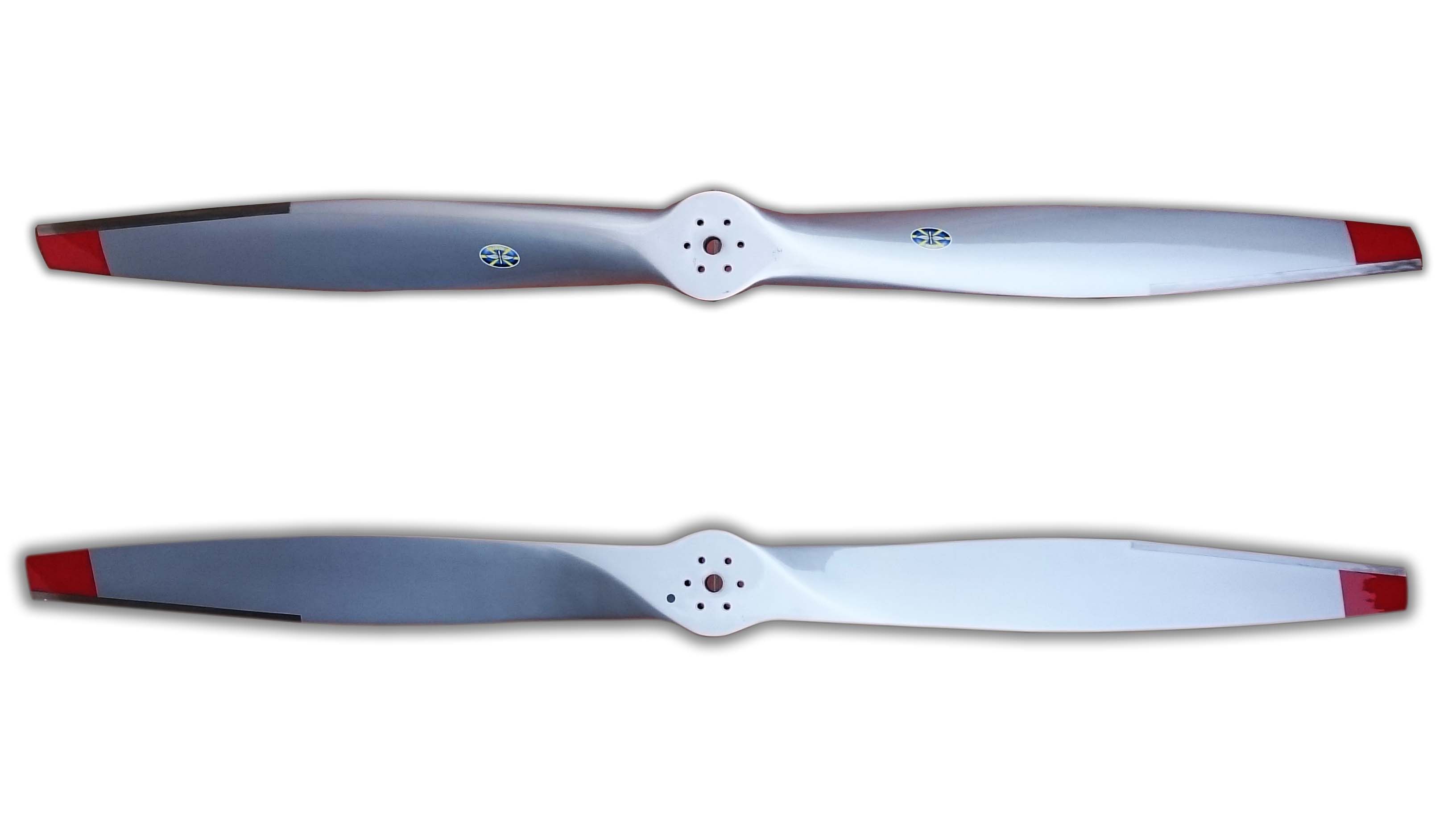

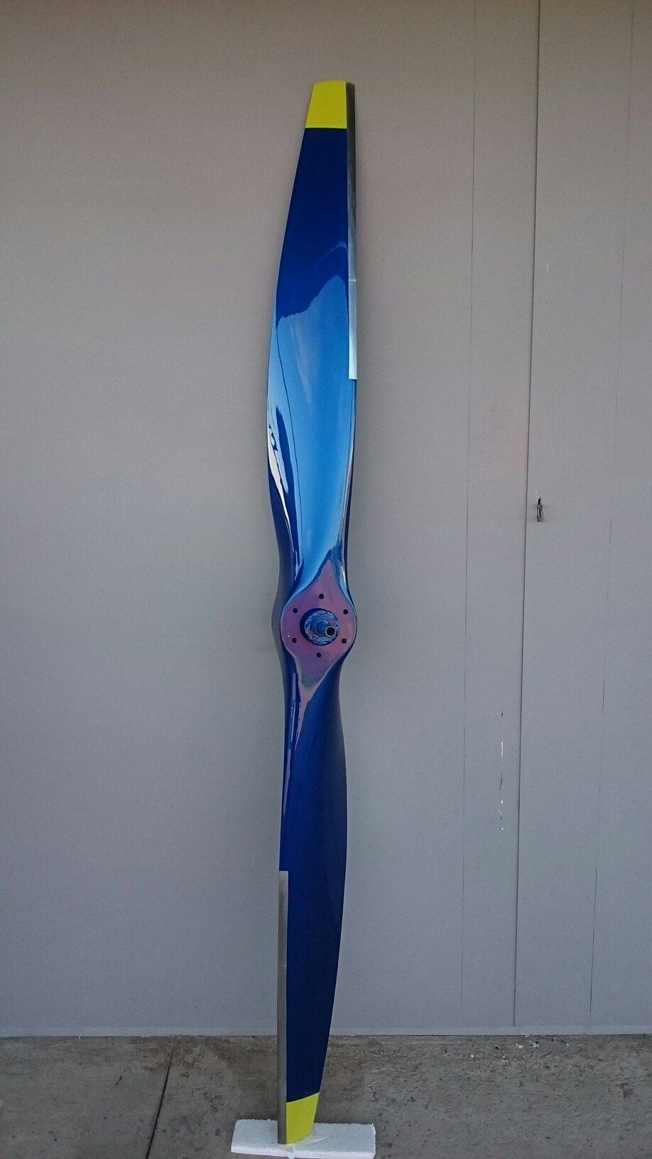

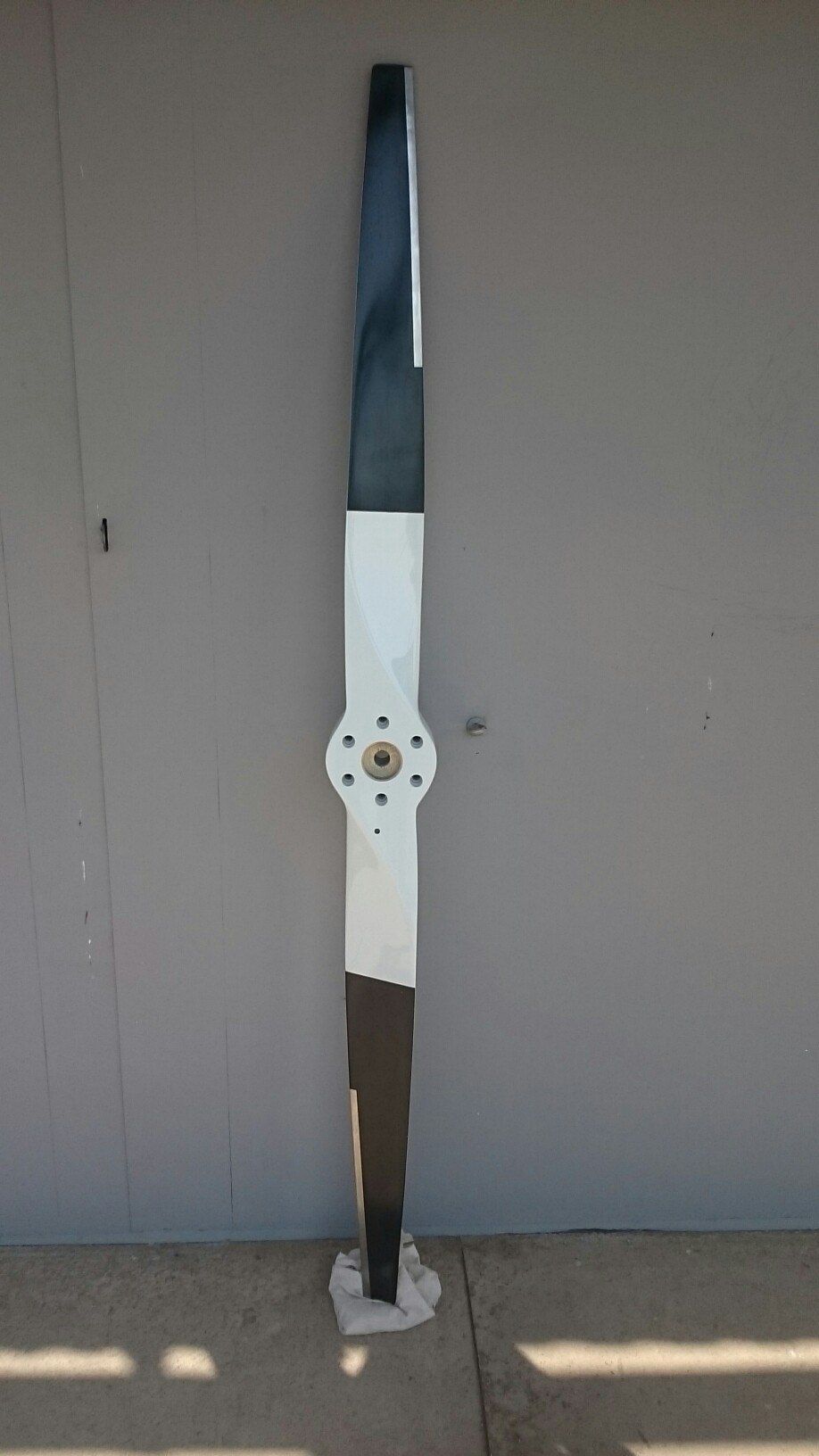

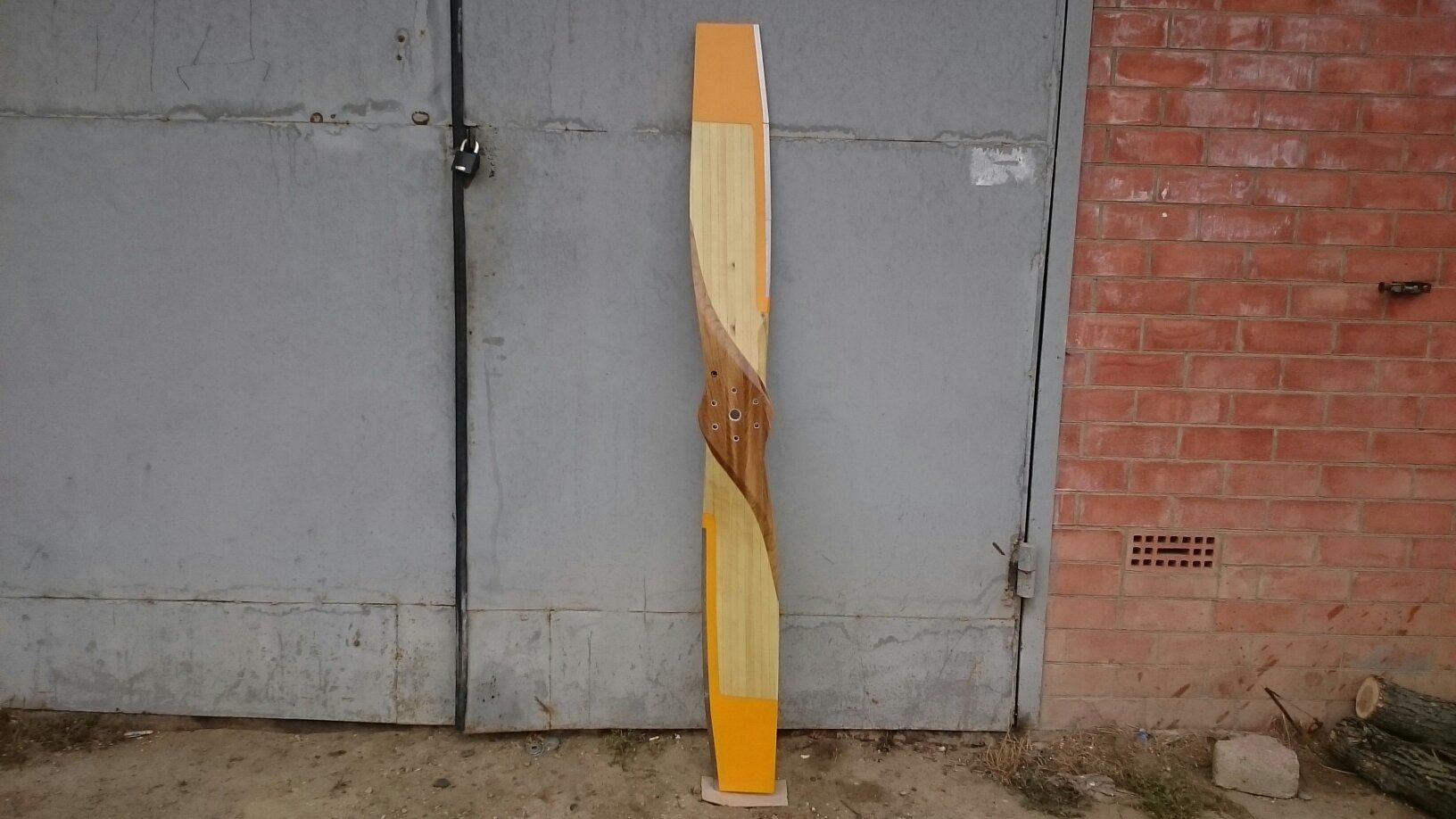

Винт  для самолета Berhawk с двигателем АИ-14 поехал в Иваново
    170,2 КБ · Просмотры: 414
    139,1 КБ · Просмотры: 420
    136,1 КБ · Просмотры: 390

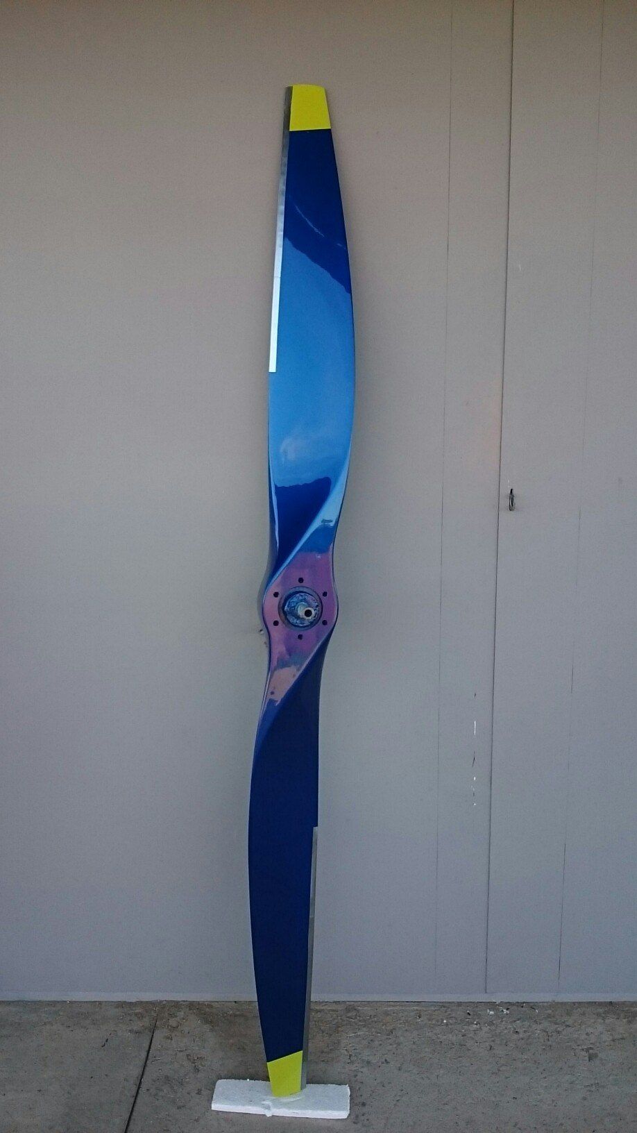

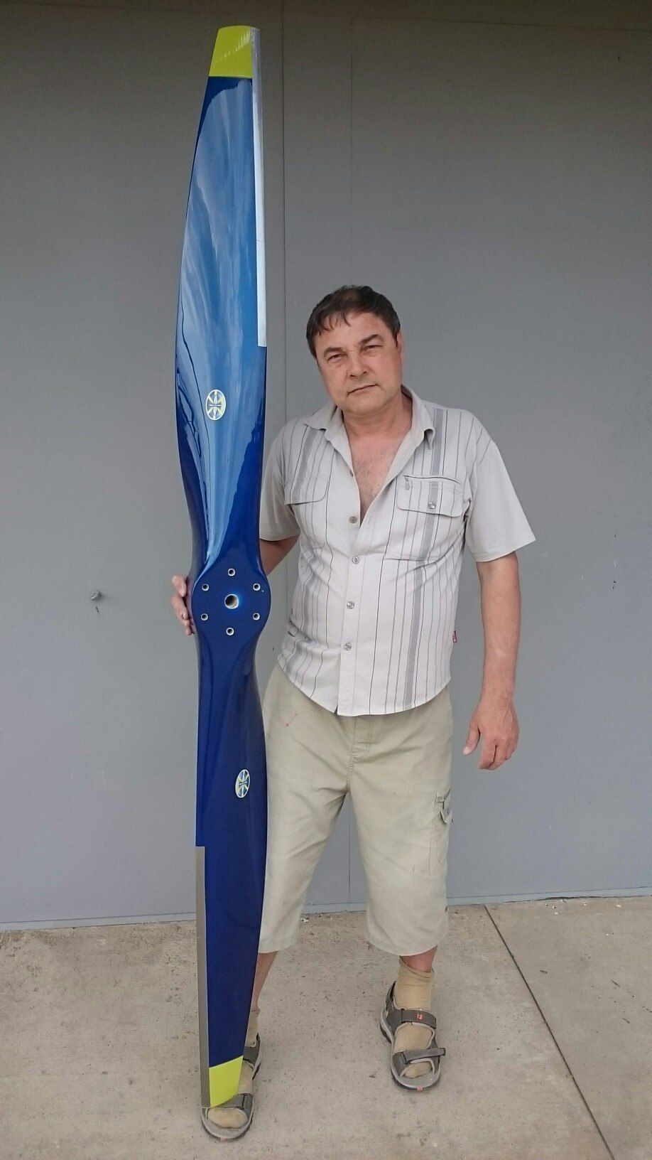

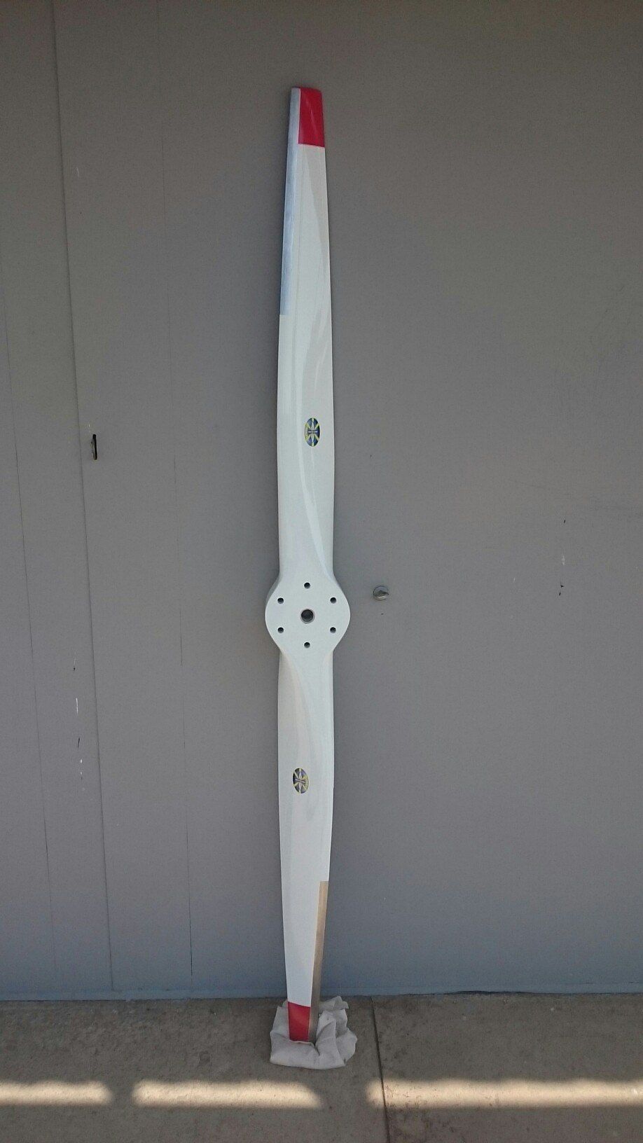

Винт на самолет MS-893A Моран Соката для двигателя Lycoming O-360 уехал в Тамбов, цена изделия 30 000р.
    122,1 КБ · Просмотры: 330
    121,8 КБ · Просмотры: 360
Да, такой винт могу изготовить. Заявку на сайте заполняли? Попробуйте еще раз. Необходимо заполнить все поля. Те данные которые не известны - напишите "уточню поззже" или еще что нибудь. И не забудьте нажать кнопку "отправить".
Нужен винт тянущий левое вращение желательно диаметр 1820мм,двигатель субару ЕА-82 100 л\с .Какая редукция не знаю.
Если есть возможность изготовить КОК под этот винт было-бы не плохо. Сроки заказа? Цена? Цвет предпочтителен-Белый мой телефон для связи 89200795316 Александр
ТТХ самол АЛЬТАИР  двиг Субару ЕА-82 стоял винт двухлопастной тянущий левое вращение диам 1820мм Мак мощьность при 5600 обор\мин 100л\с 67 кв угол установки 23.5-25 гр Вес пустого сам 340кг Полетный вес 570 кг Крейсерсвая скорость 140 км Модель Высокоплан Редукцию не знаю
Зайдите по ссылке http://zov.aero/requirements-specification/ Заполните техзадание. Редукцию нужно выяснить : либо посчитать количество зубьев ведомой шестерни и поделить на количество зубьев ведущей, либо просто проворачивая выходной вал редуктора на один оборот посмотреть сколько оборотов сделает коленчатый вал.
Олег, большое спасибо за хороший винт к Лайкомингу 360 на Сокату МС-893А. В статике 2300 об/м на максимале в крейсере на 2400 об/м самолет идет 200-210 км/ч, с трехлопастным Наилевским ВК-7у смог выжать только 180 км/ч на 2400 об/м быстрее с трех лопастным самолет не шел. При чем в статике обороты на максимале с ВК-7у были всего 2100. Еще раз огромное спасибо, очень доволен. Немцов Александр.
Ещё 1 доказательство, что ВК-7 нескоростной винт, но есть и другие 3-х лопастные. А Олег-как обычно на высоте!  🙂
Олег, винт получил, первичные испытания очень оптимистичные, через неделю по результатам полетов отпишусь.
Качество как всегда, выше похвал.

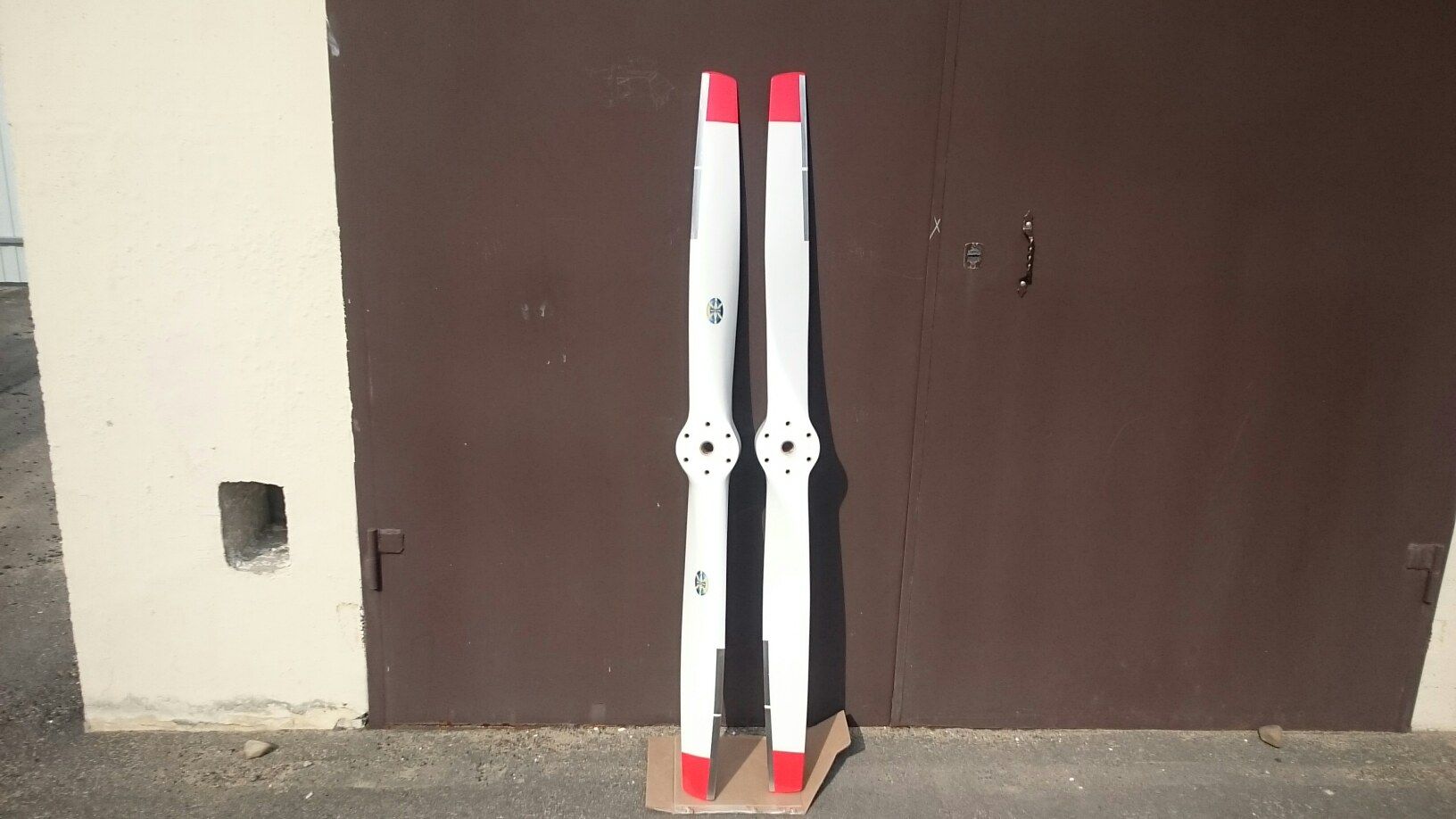

Пропеллер для аэроглиссера с  двигателем Toyota 265 л.с. Если кому-то еще нужен такой - цена 49 000
    148,6 КБ · Просмотры: 368
    172 КБ · Просмотры: 374

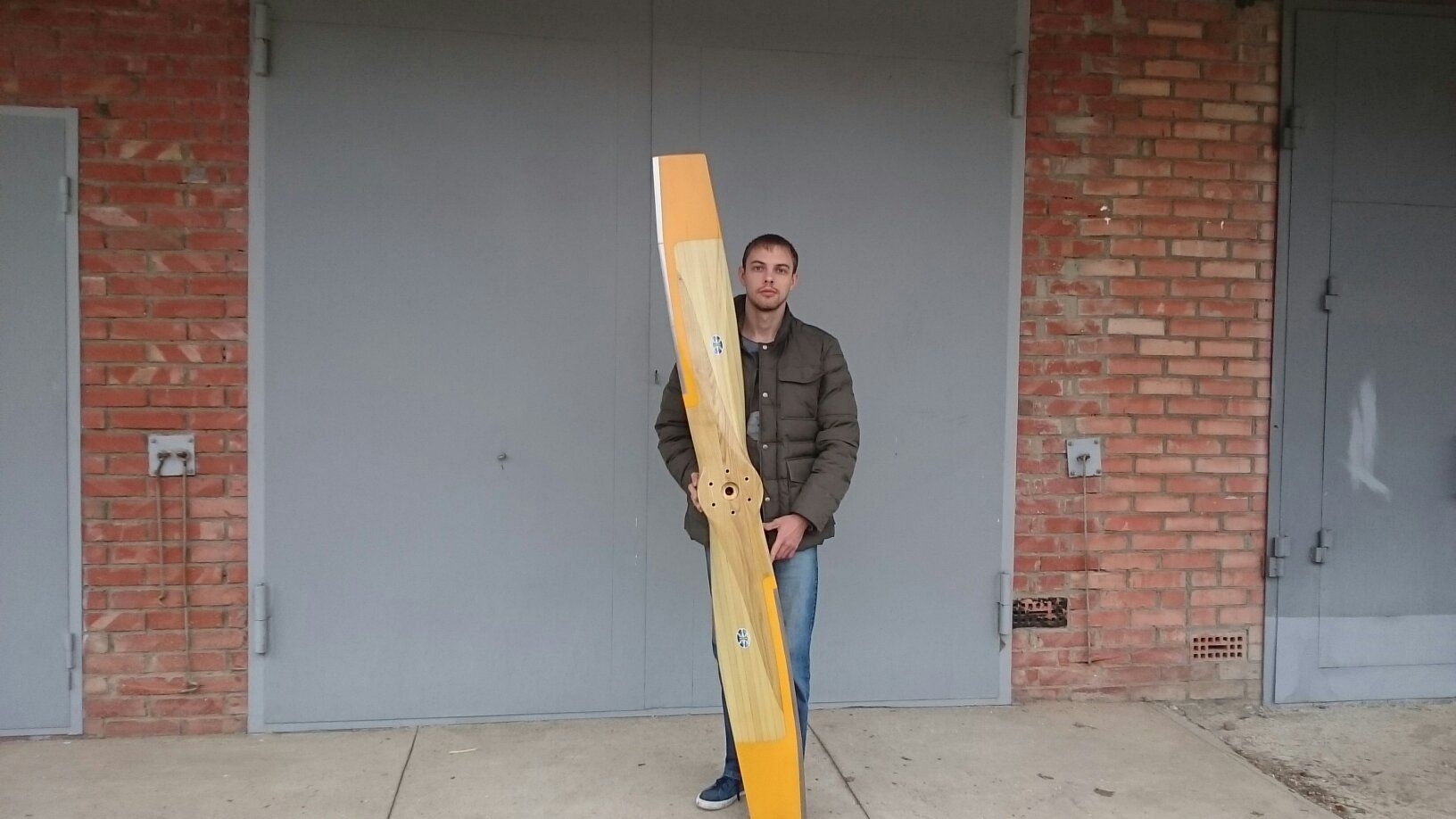

Пропеллер для двигателя Honda L15A 110 л.с. с редукцией 2.35 отправлен для explorer в Красноярск.
