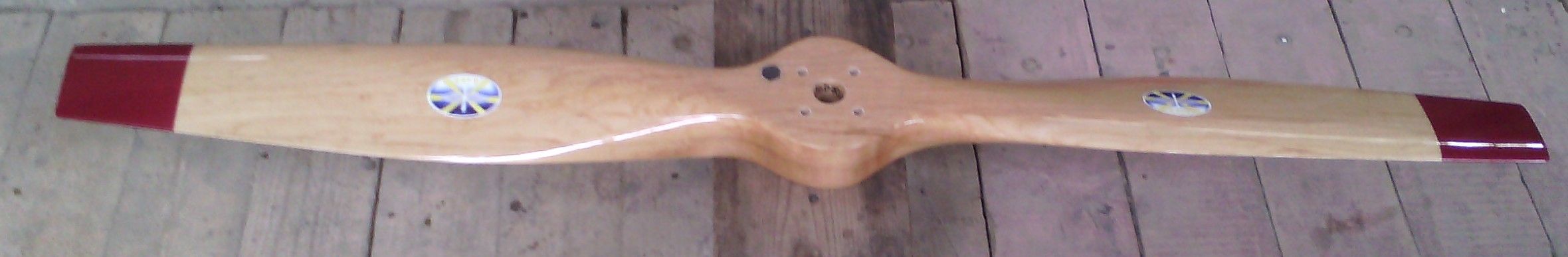

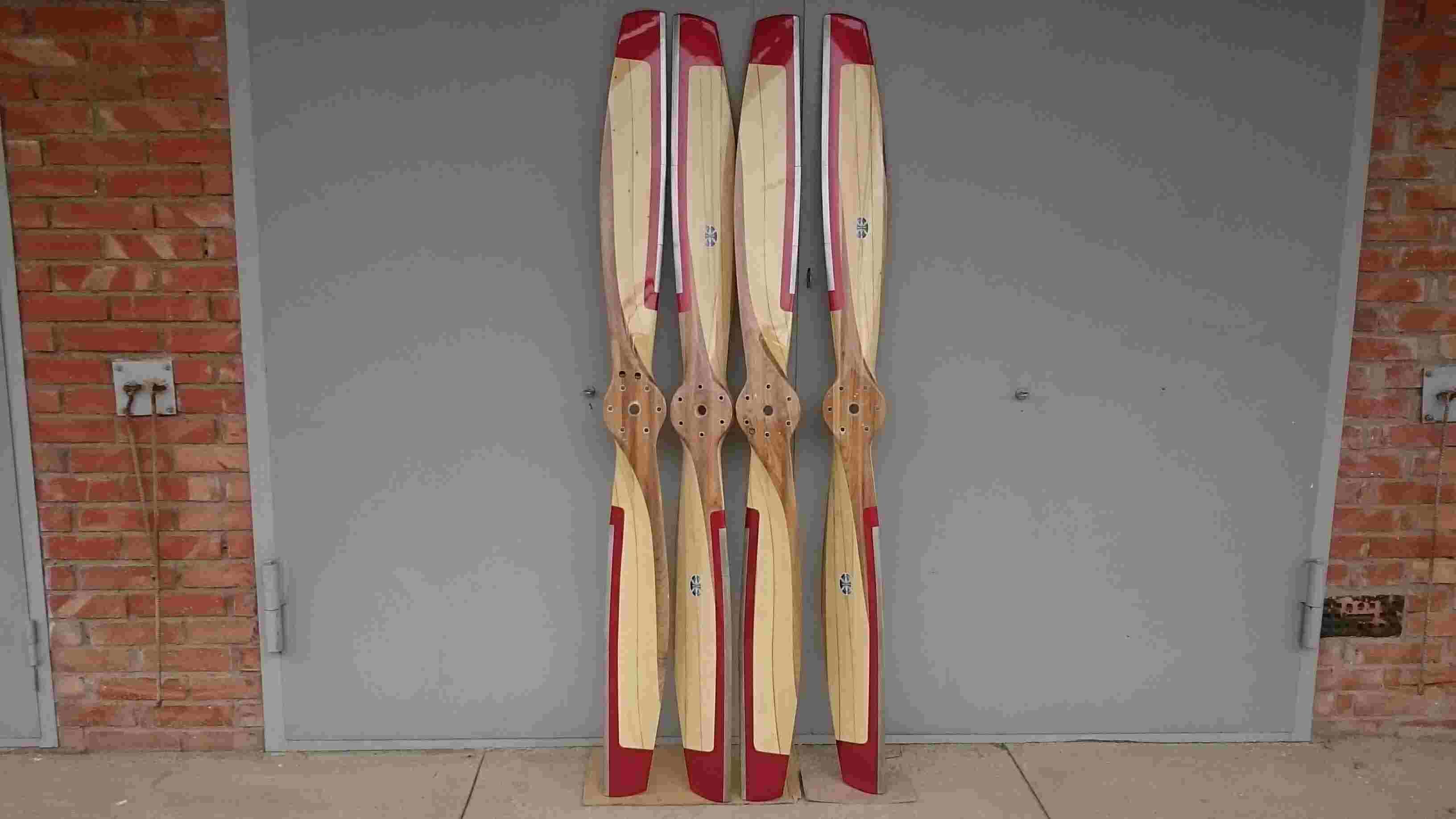

Долго ничего не писал у себя на ветке, немного разобрал завал с заказами, вот некоторые из изделий, что успели наваять.
    131,6 КБ · Просмотры: 310
    110,3 КБ · Просмотры: 330
    105,7 КБ · Просмотры: 319
Другие ракурсы
1-е фото для глиссера с Субару 265л.с. Устанавливаются парами под 90*
2-е Винт после ремонта. Были повреждения по передней кромке от попадания гравия замешанного с землей ;D из под колес "Бекаса"
3-е Винты для О-320 и Franklin
    104,5 КБ · Просмотры: 301
    164,3 КБ · Просмотры: 298
    76,4 КБ · Просмотры: 322
3 винта для эксперементов с аэролодками, для заказчика из Тольятти.

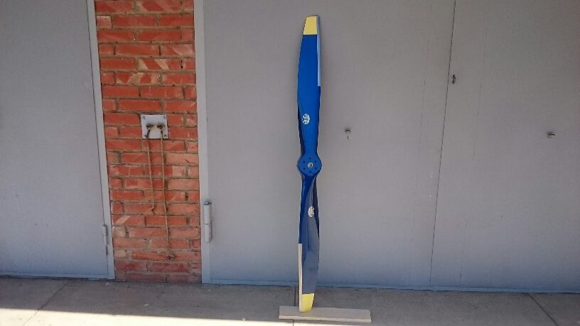

Приветствую всех пилотов и помогающих им! Летаю на парамоторе, так получилось, что остался без винта. Заказал Олегу. При всей его загруженности, он согласился. Через несколько дней он отремонтировал мой пластиковый, а чють позже сделал другой.Винт получился симпатичный (с фоткой не получилось), единственное замечание:
- толстый флянец (пришлось покупать крепежные болты длиннее),
- тяги чуть меньше, чем на фирменном винту (возможно я не правильно дал техзадание).
Сегодня отлетал еще полет, все в приделах нормы.
Олег, дай бог Вам здоровья!

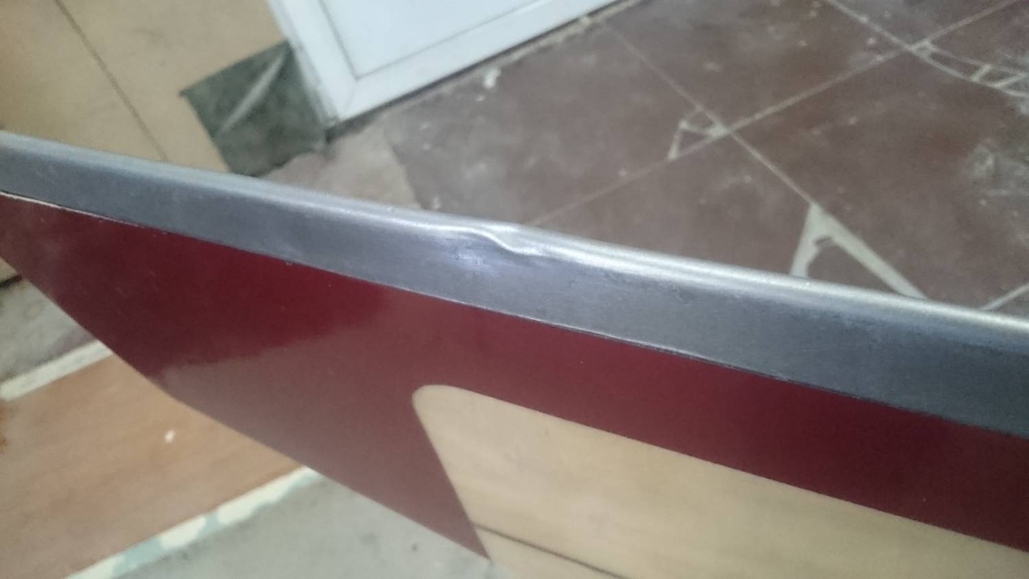

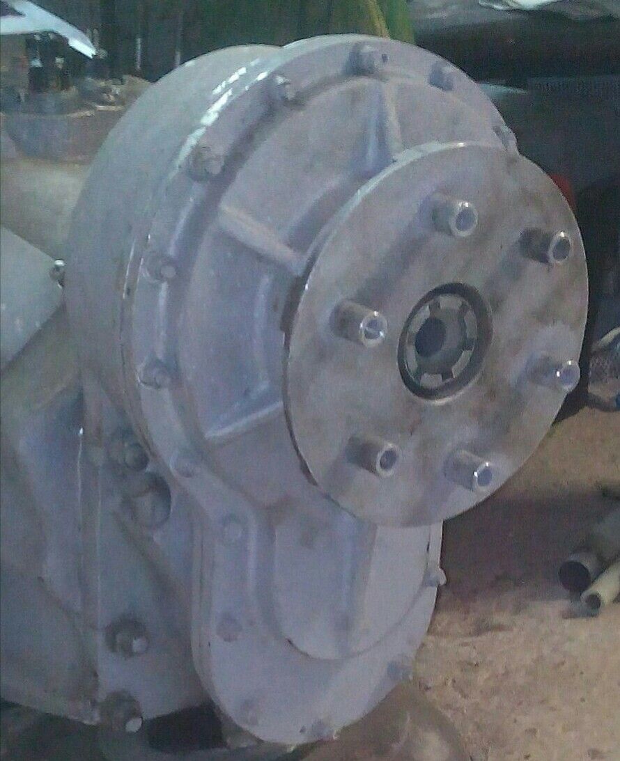

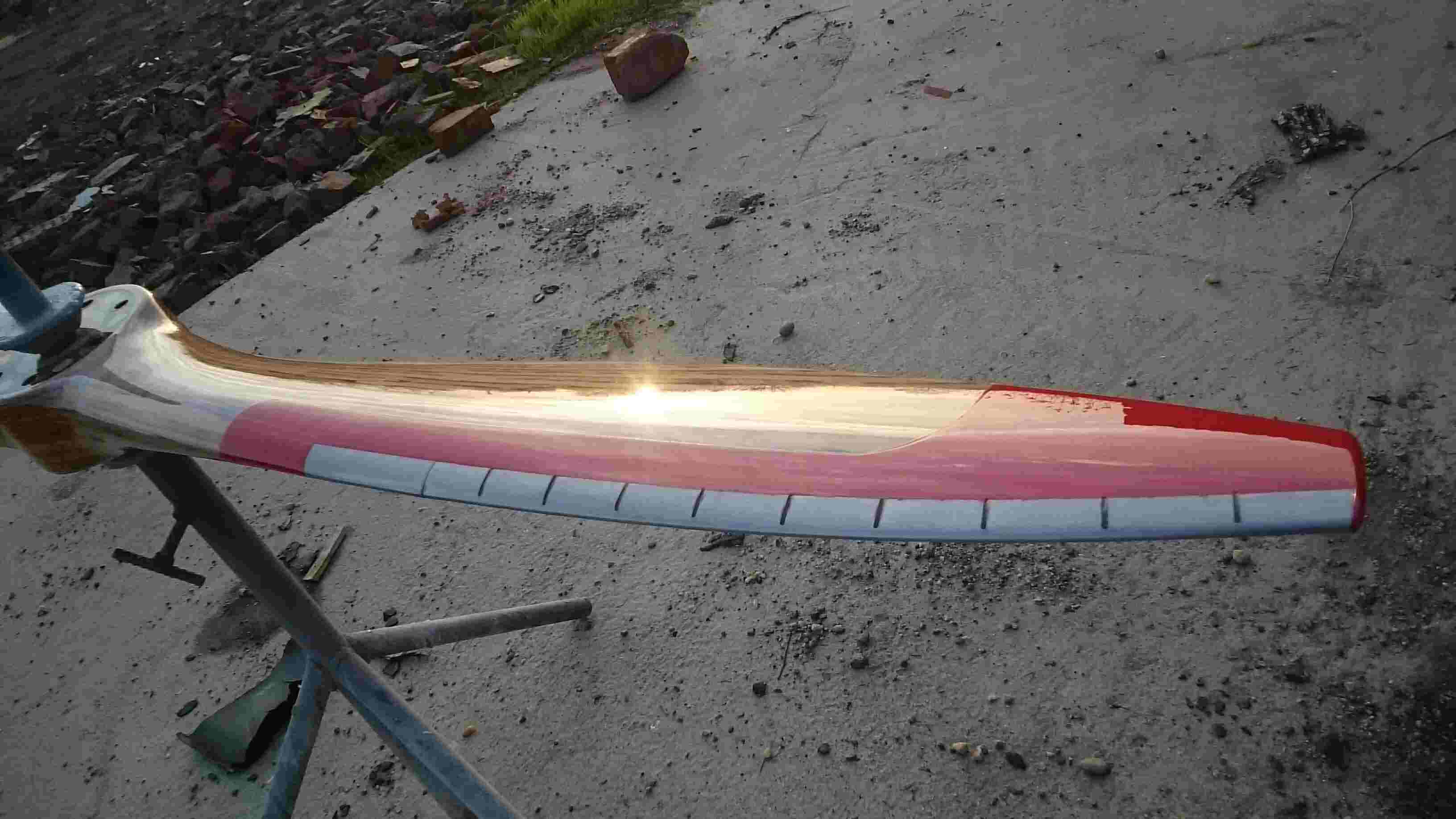

Во время экстремального вождения аэроглиссера в зимнее время можно попасть в облако воды снега и льда поднятое собственной СУ. Вот что при этом происходит с лопастями.
    71,5 КБ · Просмотры: 312
    56 КБ · Просмотры: 333
    80,5 КБ · Просмотры: 340
Поэтому для жестких условий эксплуатации решено делать вот такую оковку.
