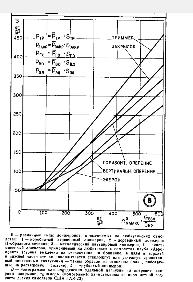

пытаюсь посчитать на прочность свободнонесущий стабилизатор самолета класса Арго-02.
ТТХ Самолета
взл вес 350кг
площадь крыла 9.66м2
размах крыла 7 метров
перегрузки +4-2
ГО:Площадь 2.125
размах 2.6
Хорда 0.85.
Фогма ГО-прямоугольное.
Итак,Если с крылом все боль-менее понятно,следуя примеру в Кондратьеве,оно таки Считается(лонжерон),то вот с ГО оказалось все не так уж и просто.
Кондратьев приводит номограмму:
Итак,где я запутался.:
-1)по номограмме получаем удельную нагрузку на ГО 90кг/м2. (РДК СЛА рекомендуют не менее 80,так что угадал таки тут)
2)вычисляем полную нагрузку на го,умножив на площадь,получаем 191кг
3)вычисляем погонную нагрузку ГО,делим полную на размах получаем 73,6
4)вычисляю Изгибающий момент на лонжероне в корне ГО,(погонная нагрузка множим на квадрат полуразмаха,все это пополам),получаем 62,2кг/м
5)далее путем примера расчета полок крыла по Кондратьеву,получил,что с учетом коэффициента 1.5 и средней высоте лонжерона стабилизатора 50см,усилие в сжатой полке 1866кг!!!ПИПЕЦ!!!,533 мм2 или 20х26мм!!!!!
КАК ТАК ТО?????пробую пощитать и проверить с других готовых самолетов-у них много тоньше сечения!!!!
Гуру,прошу,проверьте,дым коромыслом от расчетов,где я лажанулся-не пойму!!!!
"....и средней высоте лонжерона стабилизатора 50см"? У Вас в пункте 5 написано.
Принятая нагрузка мне представляется завышенной.
Для проверки, посчитайте 1 из вариантов Рго при маневре по НПС-43. Рго=1/3 *nэ мах *G/S*Sго , и сравните.
прошу пардону,5см конечно же.
Тов КАА,ну ход моих мыслей то верный?
