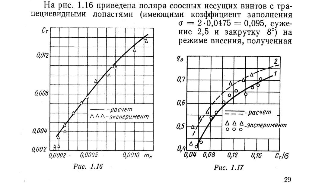

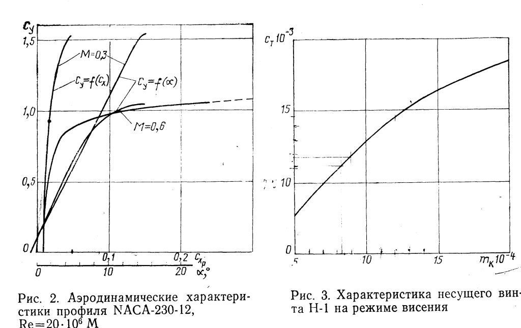

Вот например данные по винту КА-26.( Из книги Практическая аэродинамика вертолета КА-26)  и картинка из книги Вильдгрубе.

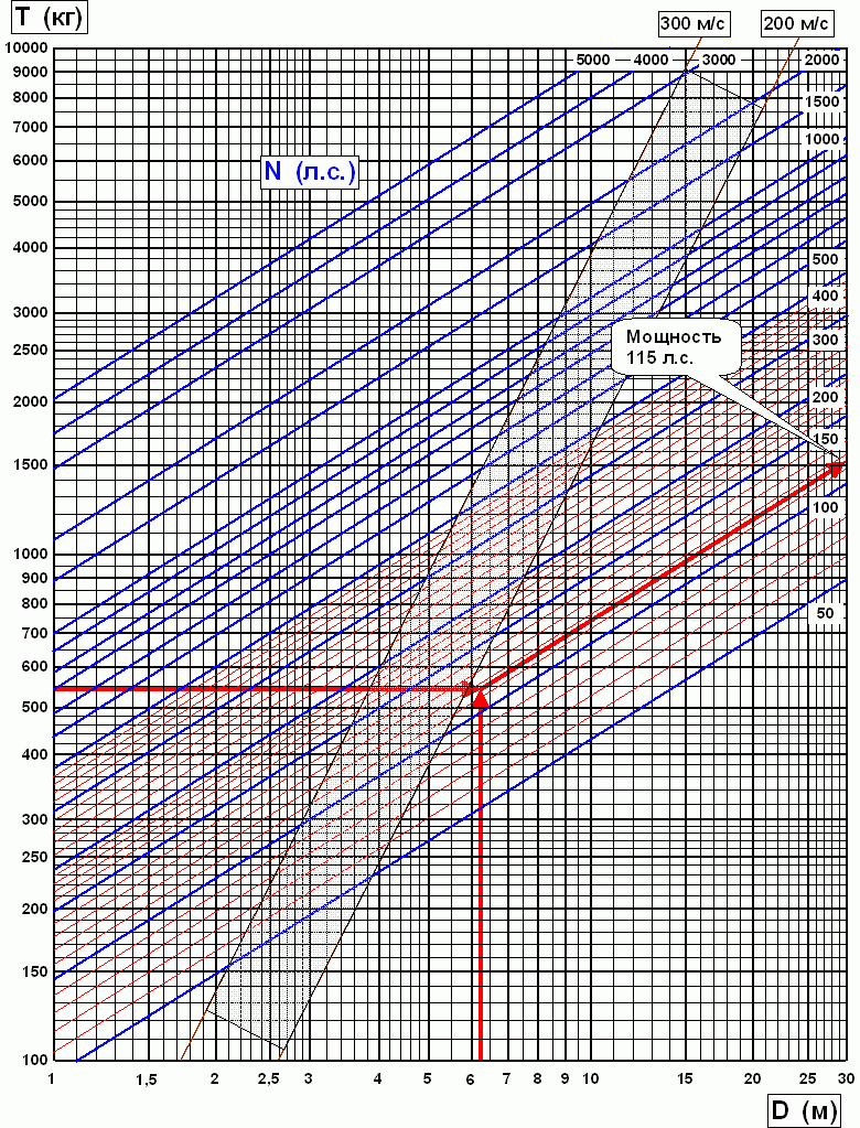

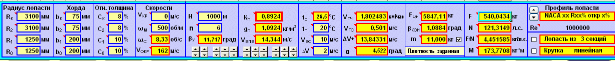

Привожу три картинки.
1. Результат расчета с помощью моей программы.
2. Результат снятый с номограммы.

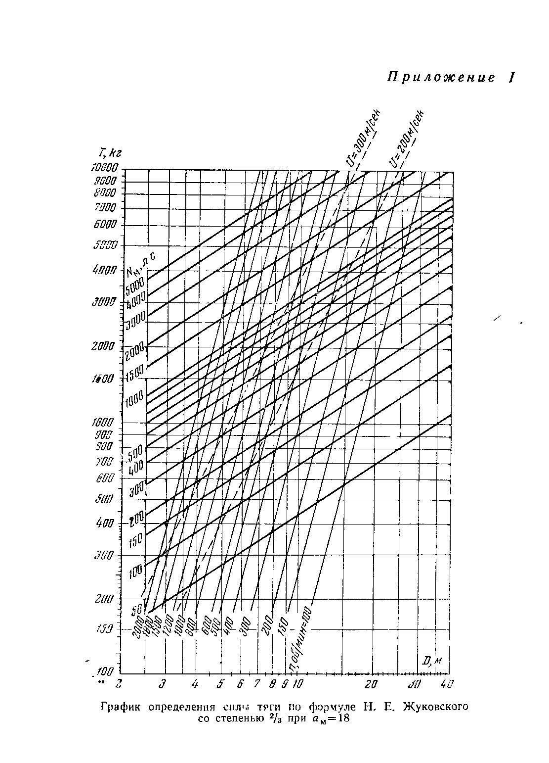

3. Первоисточник той номограммы в приложении 1 из книги
                                                      Б. Н. Юрьев.
                                                   Избранные труды
                                                            Том 1
                                                  Воздушные винты
                                                         Вертолеты
                                      Издательство Академии Наук СССР
                                                     Москва 1961 г.
Согласно данным расчета по программе потребная мощность  для моего "Эвереста" равна  121,3149 л.с. Но это на высоте висения 1000 метров без влияния близости земли, и причем при вертикальной скорости +0,5 м/с.
Для подъема аппарата массой 540 кг со скоростью 0,5 м/с теоретически требуется 540*9,8*0,5= 2646 Ватт или 3,6 л.с.
Пусть будут отсутствовать потери на чисто вертикальный подъем летательного аппарата. тогда мощность на чистом висении (без вертикальной скорости) окажется равной      121,3149 - 3,6 = 117,7149 л.с.
По номограмме потребная мощность равна примерно 115 л.с.
Отклонение результата расчета по моей программе составило для одного моего конкретного случая 2,36%
Вот такие мои плюс-минус лапти.
