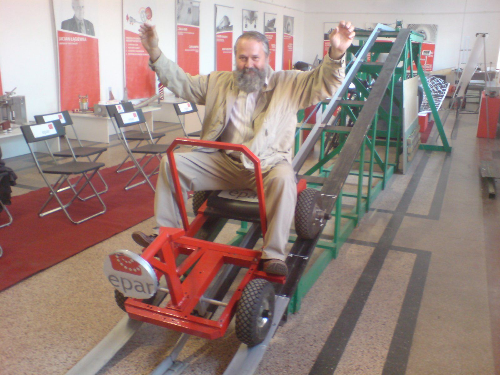

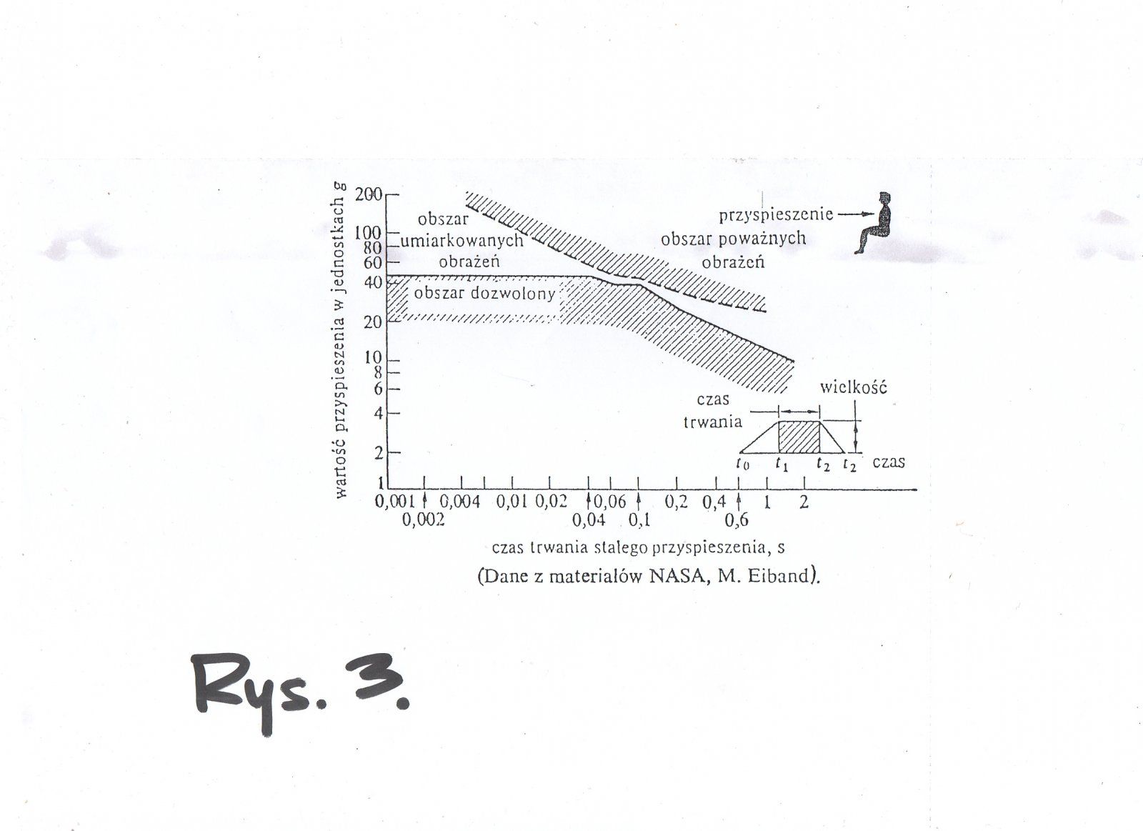

человек может выдержать более 20ж и не только "выдержать", но ещё и свободно работать на таких перегрузках (управлять самолётом)
-мои старые ноги выдерживают перегрузки (многократные!) в сотни раз
больше...
=на осциллограме жёлтого цвета= 500 "ЖЭ"/ клетку.
=синие=импульсы силы, 200 кГ/ клетку (заниженные,тенсометер не поспевает !)

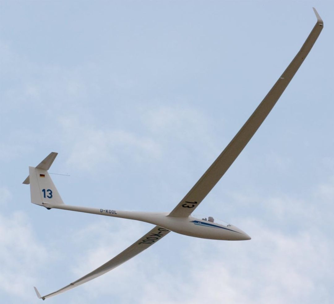

Просили - получите и распишитесь:
Планер "ASH-25"
Максимальное аэродинамическое качество ....... 57;
Горизонтальная скорость МАК................... 108 км/ч;
Минимальная скорость снижения............ 0.42 м/сек;
Горизонтальная скорость, при которой достигается минимальная скорость снижения ............ 80 км/час.
У планера с нагрузкой на крыло 50кгс/м2 скорость снижения 0.42 м/сек; Очень смешно!!!
Вот вам планер с нагрузкой на крыло 35кгс/м2 скорость снижения 0.8 - 0,9 м/сек; ФАКТ! Качество 30.
