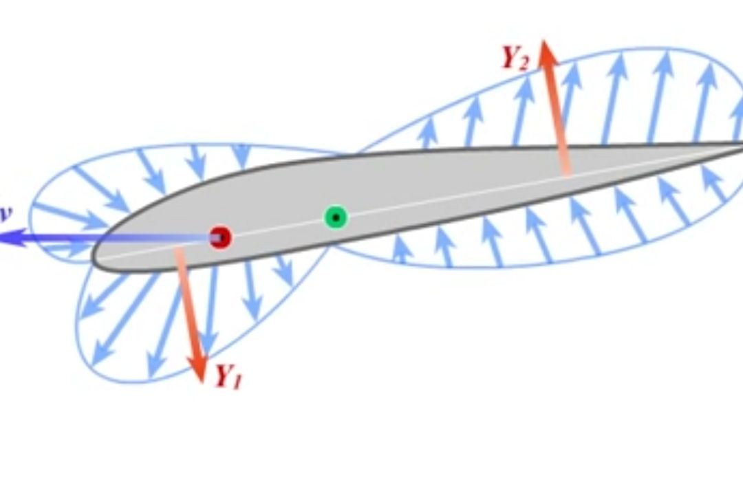

Слушайте, а вы тоже на эту картинку повелись штоли?
Вместе с Anatoliy.?
Aleksfomik
ОТЛИЧНО! МЫ МИРНЫЕ ЛЮДИ, НО НАШ БРОНЕПОЕЗД...
Если да, то, плиз, в студию текст из старого первоисточника, в котором русским по белому будет написано то, что на несимметричном профиле при угле атаки, соответствующем Су, равном нулю, таки возникает две противоположнонаправленных силы, которые и являются источником чистого Мкр.

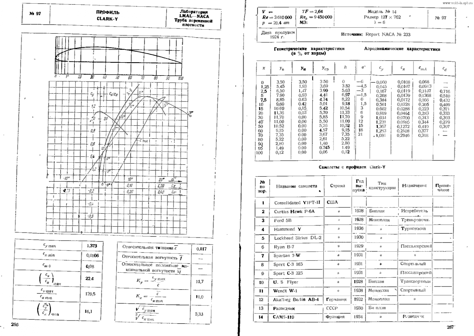

Получите:
В аэродинамических характеристиках профиля кларк -5 обратите внимание на угле атаки -6* Су = -0.06 , что даже ниже нуля , а СmA=0.068 .. СmA- момент с знаком плюс пикирующий относительно точки А на носике профиля ..Инфу про это ищите сами в атласе Кравеца ЦАГИ ..
Внимание @казак, этот текст надо понимать так:
От вас необходимо, что бы вы предоставили тут скрин странички из какого-нибудь широкоизвестного учебника по аэродинамике для ВУЗов. На этой странице должен быть русскими буквами написано примерно следующее:-
"... на несимметричном аэродинамическом профиле при угле его атаки, соответствующем Су=0, образуются две абсолютно независимых силы из которых на стороне носика аэродинамического профиля сила направлена вниз (то есть, является отрицательной подъёмной силой), а на стороне хвостика аэродинамического профиля сила направлена вверх (то есть, является положительной подъёмной силой). Это обстоятельство является причиной того, что на профиле рождается МОМЕНТ ПАРЫ АЭРОДИНАМИЧЕСКИХ СИЛ...".
Сможете мне предоставить такое доказательство?

Не считаю нужным ! Если вам таблицы аэродинамических характеристик несимметричного профиля Кларк -5 , подтверждающегося лабораторией LMAL-NASA недостаточно для фиксации в мозге явного момента , тогда вас можно смело отнести в выше озвученную группу ..Извините за прямоту..

@казак, а вы в состоянии понять разницу между:
1) моментом от одной единственной силы (полной аэродинамической силы) относительно точки, находящейся на 25% хорды (данные именно по этому моменту и публикуются во всех таблицах аэродинамических крыловых профилей) ;
и
2) моментом от пары аэродинамических сил, которые (эта пара противоположно направленных сил) якобы возникают на профиле в двух разных местах на территории аэродинамического профиля при угле атаки, соответствующем Су=0.
Вы, блин, разницу, блин, между моментом от одной силы и моментом от пары противоположнонаправленных сил увидеть в состоянии, блин?
Вы способны, блин, разглядеть два пальца осталось на руке хладнокровного фрезеровщика или уже только один???
Хорошо. Тогда упрощу вам задачку. Видимо термин "момент" вас сбивает с толку и ставит в ступор.
Предоставьте мне доказательства того, что на профиле в каком-то определённом режиме обдувки может возникать два противоположнонаправленных вектора, начала которых находятся в разных местах этого одного аэродинамического профиля.
В качестве доказательства будет принят не рисунок, а именно текст, опубликованный в каком-то давно известном учебнике по Аэродинамике для ВУЗов.
