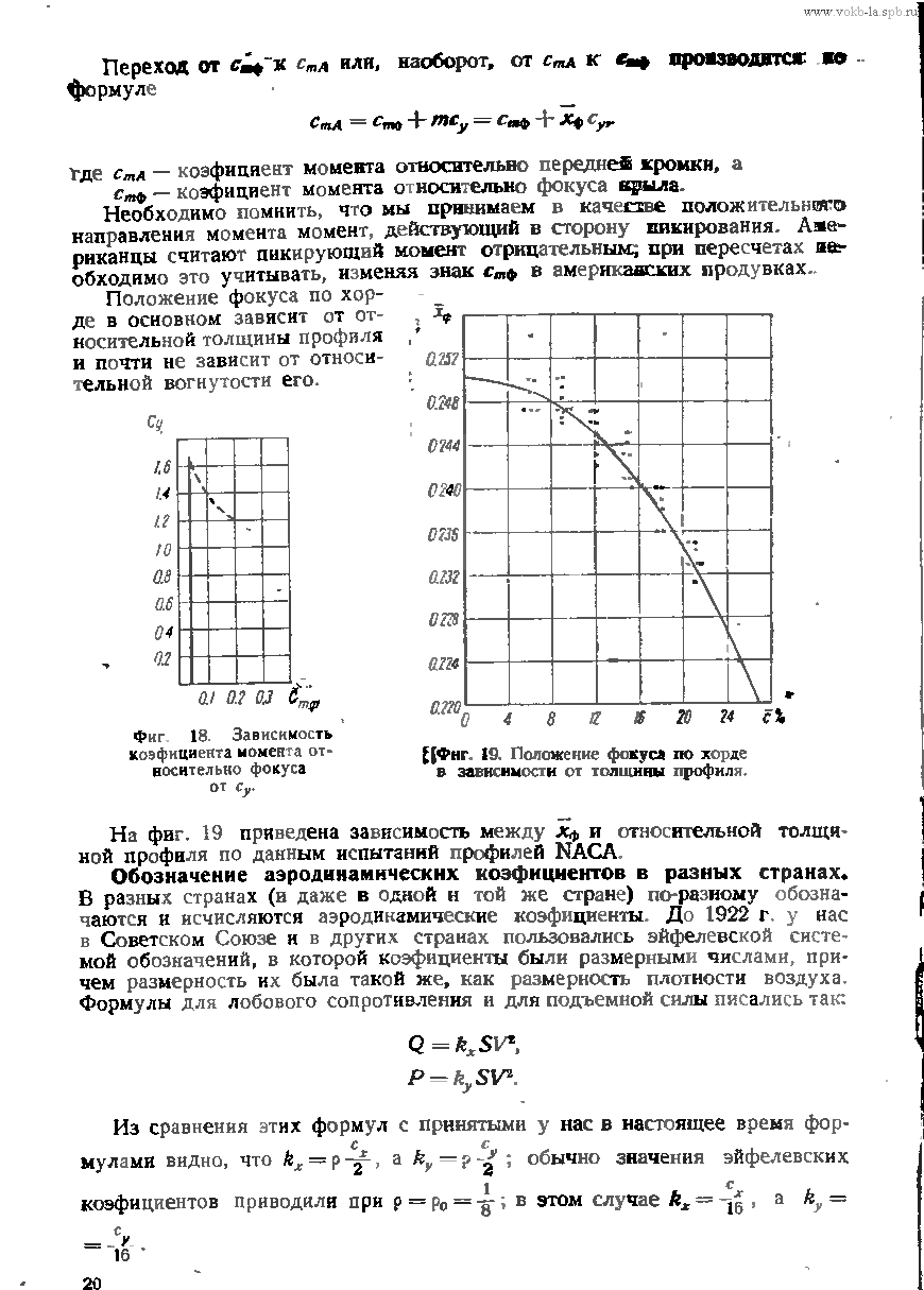

1) моментом от одной единственной силы (полной аэродинамической силы) относительно точки, находящейся на 25% хорды (данные именно по этому моменту и публикуются во всех таблицах аэродинамических крыловых профилей) ;

Вам же русским языком написали про момент на пикирование относительно точки А на самом носике профиля ..
Какой ещё точки на носике профиля? Вы в своём уме? Кто еще подобную чушь, кроме конечно лично вас и ещё пары...тройки участников из вашей категории, может тут написать?
Если в таблице указывается значение поперечного момента у профиля, то указывается он не относительно носика профиля, а относительно 25% хорды.
Вы не понимаете штоль, что любая аэродинамическая сила направленная вверх на любом аэродинамическом профиле при практически любом угле атаки относительно носика профиля создавать пикирующий момент будет всегда?
Ни в одной таблице аэродинамических профилей вы как не старайтесь не найдёте указание о том что момент показан относительно носика профиля, это полная дичь.
Слушайте @казак, я так понимаю вы пока ещё не в курсе того, что это за:
- точка такая, которая "А";
- момент относительно этой точки "А";
- и ваще всего, что с этим связано, что это всё такое и с чем это всё едят.
Есть такое понятие: " АЭРОДИНАМИЧЕСКИЙ МОМЕНТ КРЫЛА" (или "ПРОФИЛЯ").
Значение этого "АЭРОДИНАМИЧЕСКОГО МОМЕНТА КОРЫЛА" необходимо только лишь для того, что бы с его помощью по простенькой формуле можно было вычислять место нахождения центра давления каждого конкретного профиля при каждом конкретном условии обдувки этого профиля ("угол атаки", "скоростной напор").
На основании значений АЭРОДИНАМИЧЕСКОГО МОМЕНТА КРЫЛА выводится КОЭФФИЦИЕНТ ЭТОГО МОМЕНТА, то есть, тот самый "Cm".
А вот уже зная значение этого самого коэффициента аэродинамического момента (то есть "Сm") с помощью простенкой формулы вычисляют координату центра давления профиля, то есть, "x".
Возмём, к примеру, затёртый вами до дыр ваш любимый профиль "clark-Y".
Берём значения при угле атаки = 0°.
x = Cm/Cy = 0,166/0,384 = 0,432.
То есть, на угле атаки 0° центр давления у профиля clark-Y располагается на 423,2 % хорды.
Берём значения при угле атаки 12°.
x = Cm/Cy = 0,344/1,231 = 0,279.
То есть, на угле атаки 12° центр давления у профиля clark-Y располагается на 27,9 % хорды.
То есть относительно 25% хорды этот профиль на угле атаки 12° будет слеганца пикирующим.
Но на угле атаки соответствующем нулевой подъёмной силе никакого пикирующего момента нет и быть не может, так как, нет подъемной силы (то есть, нет вектора, который был бы перпендикулярен к хорде), но при этом аэродинамическая сила есть. Тока она вся ушла на создание лобового сопротивления.

Сила нескомпенсированная есть, а момента от нее - нет?
Но этот момент был бы с знаком минус , обратите внимание в столбце CmA на всех углах атаки все моменты положительные , т.е. на пикирование..

А как быть с этим ?

А вот из этой выдержки:
в четвёртом по счёту слева направо столбце CmA аэродинамических характеристик ? Там на угле атаки примерно -5град сответствия Су=0 указан момент CmA = 0.09 примерно ..Это момент совершенно точно относительно точки А на носике профиля !
я ясно вижу, что у вас, по моему мнению, есть явные проблемы с интерпретацией того, что вы увидели в таблице.
По поводу "Cm" (и не важно как назвать ту точку на носике, "А" или ваще никак, достаточно знать, что эта точка всегда находится на носике профиля). "Сm" - это и есть коэффициент аэродинамического момента крыла/профиля. Этот аэродинамический момент крыла/профиля замеряется в аэродинамических трубах но в таблицу, в основном, уходит не само значение аэродинамического момента, а его коэффициент.
Речь шла о конкретном УА, при ПС=0. И, не обязательно "-". Важно, что должен быть!
Aleksfomik
ОТЛИЧНО! МЫ МИРНЫЕ ЛЮДИ, НО НАШ БРОНЕПОЕЗД...
Ну ёшкинкот, какие, блин "минусы" и "плюсы"...?..
Попробуйте осознать, что этот параметр (имеется ввиду "Cm") ни каким образом не может быть основанием для такого вашего вывода.
Этот параметр не может говорить ни о том, что на профиль действует пикирующий момент, ни о том, что на профиль действует кабрирующий момент.
Этот параметр ( Сm ) выводится только лишь для одной цели - а именно для вычисления положения на профиле центра давления при различных углах атаки профиля.
