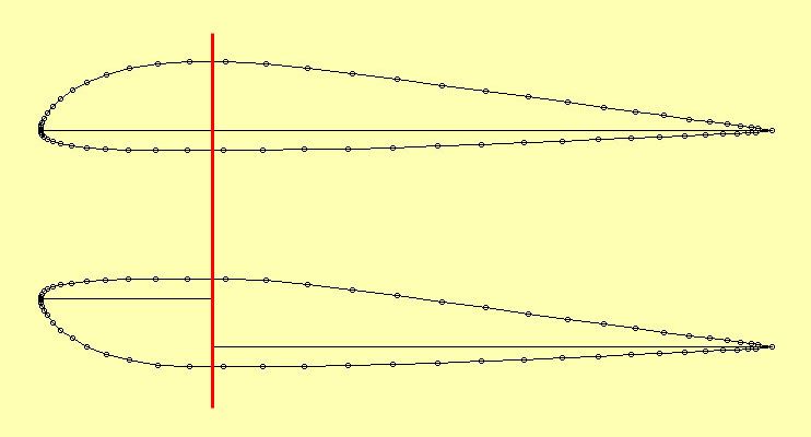

Момент можно хоть относительно Луны считать, в динамике самолета это совершенно ничего не изменит.
Просто считать не очень удобно. :geek:
daredevil
хочу летать ночью
Belarus, Minsk
Знатокам предлагаю проверить себя. Если мы возьмём профиль Р-3а, установленный под нулевым углом атаки, отрежем носок, перевернём и приклеим - что будет в подъёмной силой? Понятно, что срыв будет раньше и Cy max меньше - но что будет с подъёмной силой именно в таком положении, как на рисунке?
