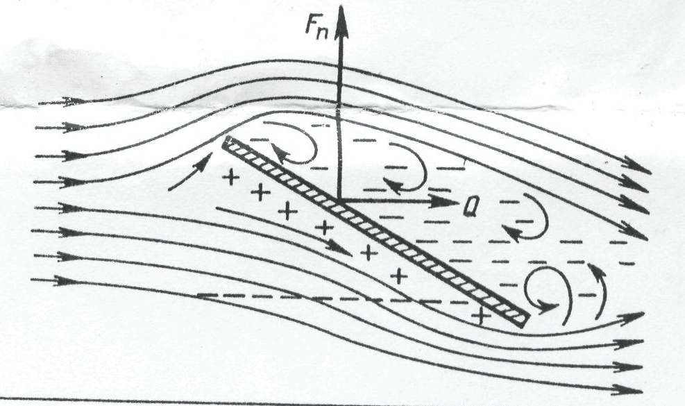

Я грубо представляю это так. Чтобы резко повернуть, потоку надо замедлиться. Это условие выполняется около передней кромки (в точке A скорость нулевая) и не выполняется около задней.
Казак, советую потратить время на постижение, а не на очередную словесную галиматью, предсказуемо уходящую в конспирологию с перспективой в паранойю.
Именно вы ,

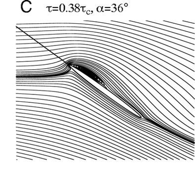

daredevil и нарисовали , а потом ещё и словесно озвучили галиматью ..С какой стати в точке А будет нулевая скорость ? Критическая точка разделения потоков будет находиться прямо перед ребром пластинки..Воздух невозможно заставить обтекать против потока треть пластины ! Он пойдёт вдоль плоской стенки вниз и на задней кромке, при большом угле атаки произойдёт срыв , супертурбуленция.. Всё значительно проще и таких картинок обтекания плоских пластин в инете пруд пруди.. Похожа на вашу картинку ?

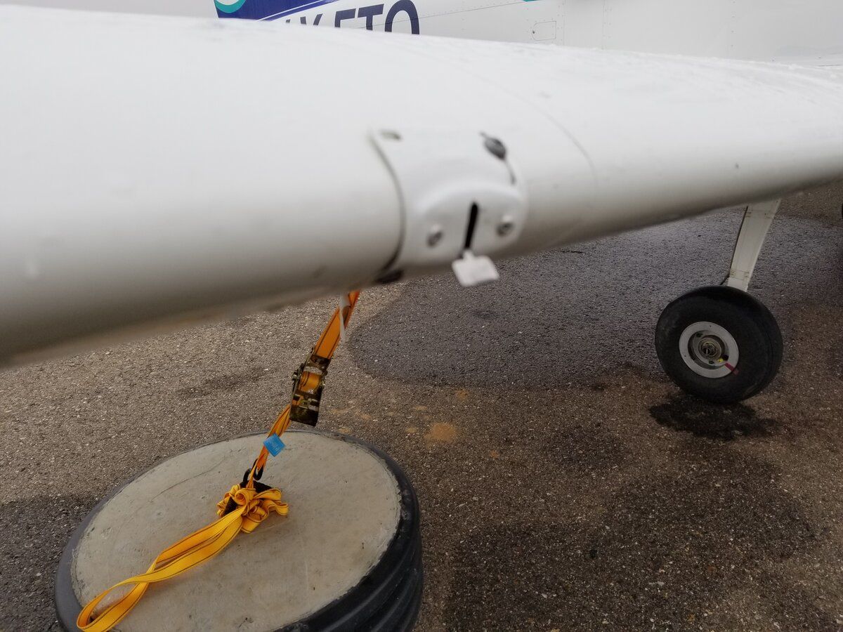

Видать датчик предупеждения сваливания на глаза никогда не попадался, очевидно - гляньте.
Принцип действия его состоит в том, что при полете на нормальных углах точка торможения (в вашей интерпретации - критическая точка разделения потоков ) находится выше лопатки датчика и под действием набегающего потока отклоняется назад; а когда приближаются срывные углы - точка торможения перемещается вниз и назад: при этом, поток обтекает лопатку в направлении движения самолета и отклоняет лопатку вперед, включая сигнал приближения сваливания.
Насколько можете судить по фото, лопатка стоит примерно под 45 градусов к горизонту - так, что оспорить факт движения потока перед носком профиля в направлении полета вам не удастся. И стройная (в ваших глазах: в других - корявая) теория почему-то не подтверждает этого эффекта. Как это - молекулы, ударами которых о поверхность крыла и создается подъемная сила, будут молотить по лопатке датчика сзади?
Заодно, подумайте - как ваша теория объяснит раскрутку несущего винта автожира, при том, что угол установки лопастей относительно плоскости вращения - положительный и составляет 4...5 градусов?
- Можно и почти половину пластинки (при угле атаки около 90). Чем меньше угол атаки - тем ближе к кромке, но всё-таки внизу.

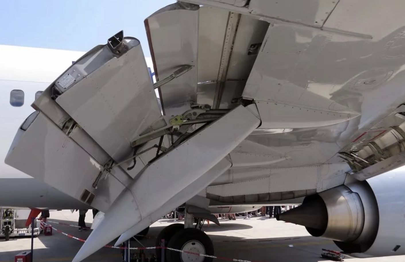

Большинство конструкторов не рискует менять - ни профиль, ни высоту, ни при каких обстоятельствах.
Пока вот так изощряются. (см.фото) Растопарщивают всяко разно.
Но это все не то. Не. Не то.
Видно же.
(Хотя некоторые пытаются. - wing morphing - наберите в интернете.)
