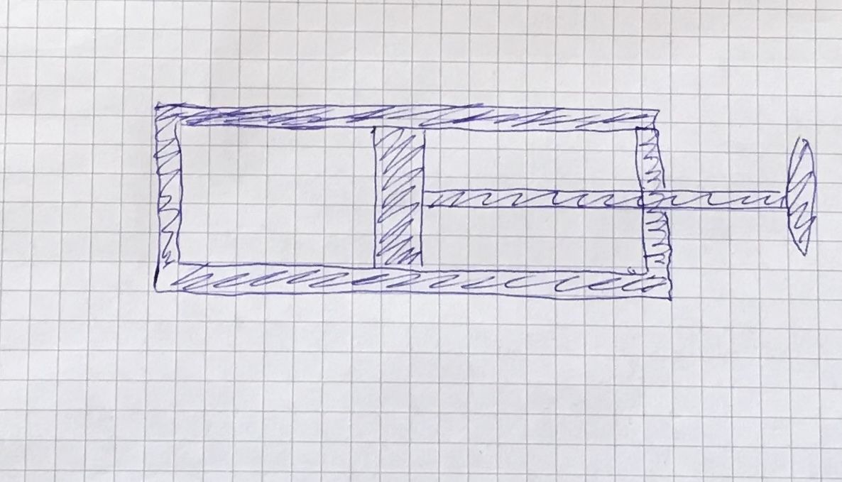

Ну пусть будет такой
Крышка герметична. При вытаскивании штока в левой части разрежение 0,9 атм., а в правой повышение 1,1 атм. С левой стороны в поршень ударяется на N молекул меньше. С правой стороны на N молекул больше. Разность давлений на поршень 0,2 атм. создают удары 2N молекул. Что тут кухарке непонятно.

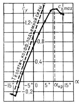

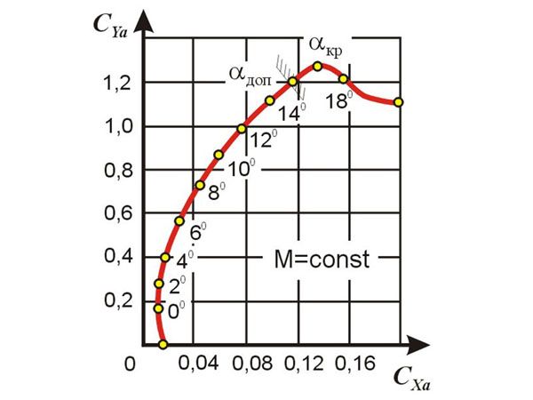

И в реалиях - разрежение над крылом - не создает ПС... без угла атаки.
Да что вы говорите - взятые навскидку, профили:
Ну никакой подъемной силы на нулевом угле атаки - только Су0 второго, аж 0.5.
А с вертолетом Муха сами позабавляйтесь - это не наш метод.
Почему в левой части не все стали ударять.
ИЗначально же количество было одинаково

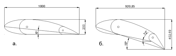

- Вы дали. Вопрос был: что будет с подъёмной силой в результате модификации профиля. Вы ответили:
увеличится мидельное сопротивление без образования ПС.
Респект за смелость. Но это неверный ответ. Не вдаюсь пока в подробности вашего ответа и не спрашиваю, что такое мидельное сопротивление. Я дал подсказку для приближения к ответу, проверенному расчётом.

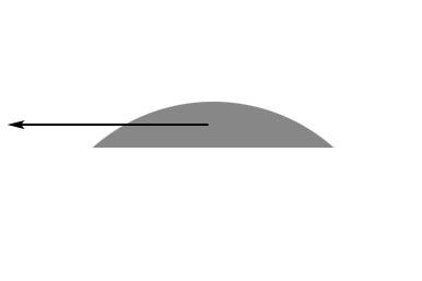

Насчёт угла атаки. Чтобы не было недопонимания из-за разной трактовки термина. Gravio, какой по-вашему угол атаки у этого сегмента?
/Убеждаюсь, что понять уровень собеседника можно, задавая простые вопросы. В заумь кто угодно может ;)

Замечу: в таком, при свободном состоянии штока, давление в правой части выше из-за различия площадей поршня.
Да бог с ним пусть будет двухсторонним абсолютно симметричен
Мы выясняем действуют ли Молекулы свободные шарики друг на друга и как

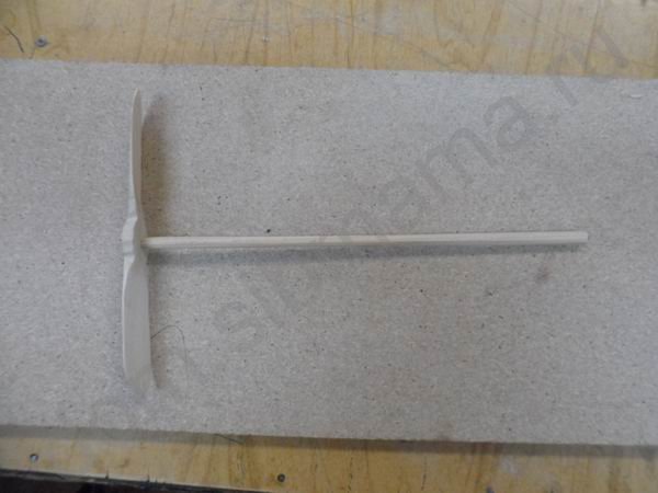

Все остальным "продвинутым" ...
Вот такие игрушки были в СССР которые детишки делали самостоятельно...
Достаточно было убрать(не гнуть) шаг - винт не слетал с катушки..
Думаю теперь и тов. Лапшин поймет - для чего нужен угол атаки...

Если вы утверждаете что то, нужно аргументировать...
Если подтвердите, что данные из атласов профилей ничтожные - идите в игнор. Если не подтвердите - вы облажались. Вариантов всего 2 - других нету
А с вертолетиками "муха" занимайтесь сами: попробуйте, кстати, закрепить такой горизонтально, подвесив на нити. Только строго вертикальное ее положение в процессе работы винта и смогло бы дать основание для размышлений; или в вертикальном положении уравновесить грузом - как в аэродромической машине Ломоносова. Умение отличать главное от второстепенного - тем и отличается профессионал от дилетанта.
Если по научному, то давление P = nkT, где n - концентрация молекул. Объём увеличился, количество молекул не изменилось. Концентрация молекул в единице объёма уменьшилась. А потому и давление уменьшилась. В правой части все с точностью до наоборот. Если по кухаркиному. Ударяются все молекулы. Просто они стали реже ударяться. Например, в сосуде летает одна молекула. Количество ударов одно. Удлинили сосуд, увеличив его объём. За счёт увеличения длины пробега количество ударов молекулы в стенки уменьшится. А то что в реальности в насосе летает великое множество молекул принципиально ничего не меняет.
