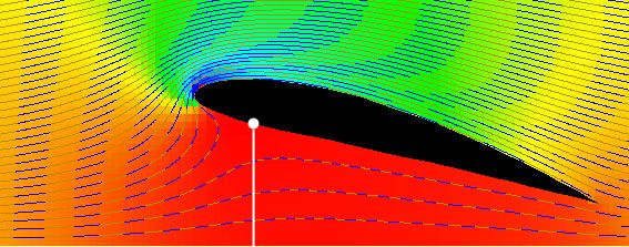

Трубки тока тоже. Поскольку у вас, вижу, туго с начитанностью, воображением и даже гуглом) - придётся опять прибегнуть к JavaFoil. Не идеальный инструмент, но с качественной точки зрения картинку даёт правдоподобную. Обратите внимание, сколько линий тока в невозмущённом потоке напротив переднего створа - и сколько вошло в створ, и сколько проследовало в зазор до конца. Обратите внимание на расстояние между линиями - это и есть толщина трубки тока. Обратите внимание, что они бывают и прямые, и изогнутые. Вот эти трубки - бернуллиевские. Зазор - не бернуллиевская труба. Бернуллиевской (с точки зрения что вошло спереди - то вышло сзади) она становится после точки деления потока (передней застойной зоны), примерно обозначена белой точкой.
Не беспокойтесь, у меня вовсю "гудит" JavaFoil.

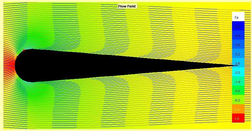

Обратите внимание,
А Вы обращали внимание на область желтого цвета в районе передней кромки?
Эта область давления в невозмущенной среде.
А если по этой желтой области провести центральную линию, то она пройдет точнёхонько по точкам перегиба линий якобы тока.
Вас это ни на что не наталкивает в размышлениях?
Кстати, и у этого профиля " И начал бы с профиля Ньюмана (круг с клином) без угла атаки". так же есть уже две такие же области с давлением равным давлению в невозмущенной зоне.
