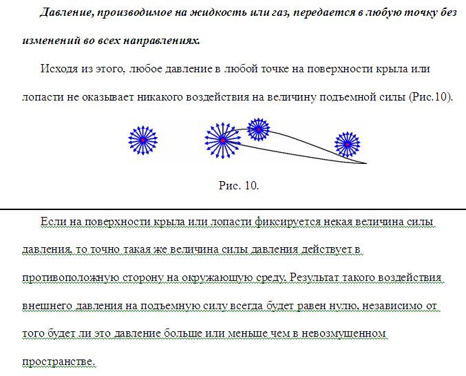

Но это всё касается воздуха. А нас вообще-то интересует крыло, а не пузырь. А на крыле сидит другой Паскаль: не закон, а единица СИ
Я всё молчу и не показываю туза в рукаве.
Это то, что я собирался написать в своей научной статье посвященной природе подъемной силы.
Этим своим тузом в рукаве я просто пригвоздил уравнения Бернулли подальше от крыльев и лопастей.
По поводу Паскаля на крыле смотрите картинку из моего проекта той статьи.

Без изменения во всех направлениях, но не мгновенно. Поэтому закон Паскаля - основной закон гидростатики.

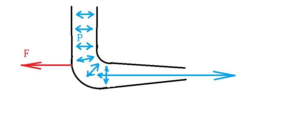

Вот Вам задание на дом.
Возьмите пылесос у которого можно присоединить шланг на выброс воздуха.
Пристройте к окончанию шланга поворотное колено на 90 градусов.
Удалите пылесборник чтоб уменьшить внутреннее сопротивление проходящему воздуху.
Поднимите пылесос вверх и поверните его так, чтоб шланг свисал вертикально без напряжений на изгиб.
Подсоедините шланг на выброс воздуха
Включите пылесос и измерьте давление на срезе выхода шланга.
Посмотрите на отклонение шланга и замерьте это отклонение.
Начинайте объяснять это на основе умножения давления на поперечную площадь выходного отверстия.
Отличный пример демонстрирующий , что реактивная сила является производной от разности давления.
Насос нагоняет воздух в шланг, чем увеличивает в нём давление. По закону вашего любимого Паскаля давление действует равномерно на все стенки одинаково. Но со стороны сопла стенки нет, а на противоположной стороне стенка есть. Давление внутри внутри шланга действует на стенку противоположную соплу, а снаружи шланга давление осталось атмосферным. Разница давлений и порождает силу, заставляющую шланг отклоняться, то бишь реактивную силу.
Мой вопрос был не о реактивной силе при выдуве воздуха из шланга, а об отсутствии какой бы то ни было силы при всасывании воздуха в шланг.
И по поводу реактивной силы.
И здесь Вы не правы.
Что говорит закон об импульсе силы?
Он говорит, что если помножить секундный расход воздуха из сопла шланга на скорость истечения того воздуха, то получим ту реактивную силу.
А Вы в этот процесс добавляете точно такую же силу вызванную давлением на стеку противоположную выходному отверстию соплового устройства.
Если есть истечение воздуха из сопла, то должен действовать закон импульса силы.
Или Вы отменяете этот закон своим давлением?
Если Вы считаете, что это давление внутри шланга порождает реактивную силу, то причем тут сила давления на стенку соплового устройства, равная силе реактивной.
Если бы это было бы так, то результирующая сила должна складываться из двух: реактивной и силой давления.
Но этого не происходит в реальной физике.
