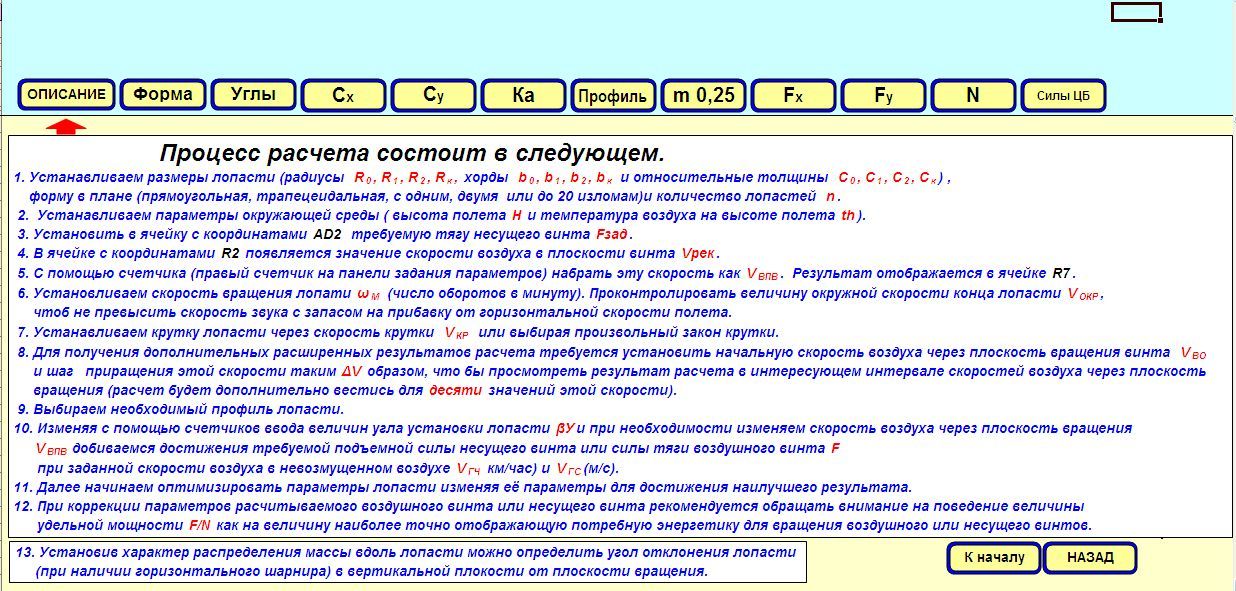

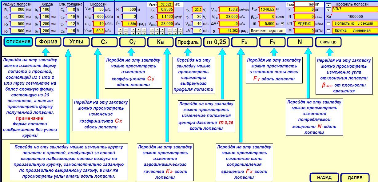

Что за программа, где можно скачать?
Эту программу я рассылаю по электронной почте всем желающим.
Программа написана в Экселе.
В ней специально разблокирована защита для того, чтоб пользователь смог докопаться до каждой ячейки программы.
И таких обладателей моей программы уже многие десятки.
Только вот беда, очень мало пользователей разобрались с той программой и как ей пользоваться.
А в той программе куча пояснений для самостоятельного познания её.
И я при отсылке программы каждому предлагаю помощь.
Только единицы задают вопросы.
Если Вас заинтересовала программа, то сообщите мне свой электронный адрес.
Я тут же вышлю.
Вот пример из объяснений, что входят в программу:

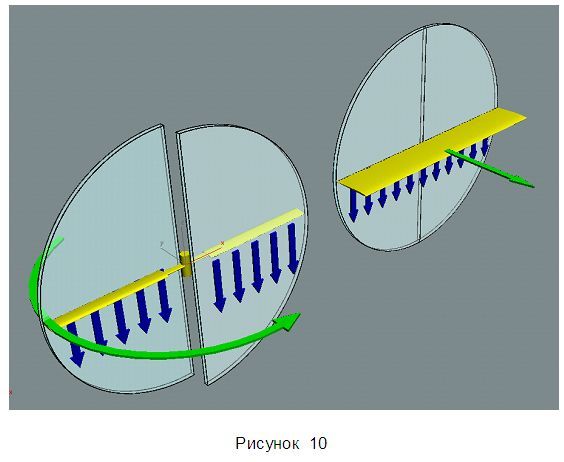

причину возникновения аэродинамических сил нужно рассматривать на микроуровне взаимодействия элементарных частиц газа
К сожалению такой подход был и у Ньютона, но это справедливо только для сильно разрежённых газов когда таких столкновений молекул с крылом не происходит на верхней поверхности.
Хотя этим пользуются когда применяют решетчатые управляемые поверхности в ракетостроении и в малой части когда применяют цельноповоротные стабилизаторы и рули направления, но только частично.
По поводу скоса воздушного потока за крылом можно убедиться на примере воздушного или несущего винта.
Там наиболее наглядно проявляется теория о подъемной силе на основе импульса сил, и этот скос потока наиболее ощутим мордой лица. (шутка).
Вот для меня не важно крыло это или лопасть винта.
И там, и там присутствует скос потока.
Вот картинка такого скоса
Слева скос потока у воздушного винта, а справа скос у крыла.
