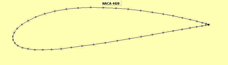

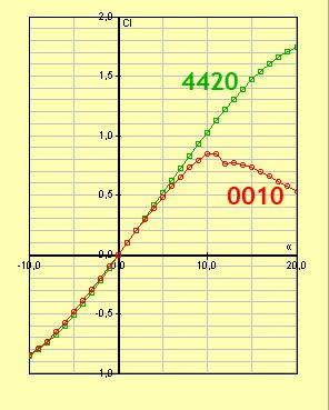

Вот, нашёл термин: аэродинамический укол атаки. Здесь его трактуют как угол отклонения от направления бесциркуляционного обтекания - т.е. от той ориентации относительно невозмущённого потока, при которой подъёмной силы нет. Хотя встречаются и другие применения, термин не очень устоявшийся.
Это я вот к чему: совершенно разные профили, а кривые Cy(a) на линейном участке почти совпадают, когда альфа - не геометрический, а аэродинамический.

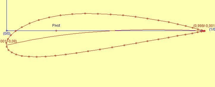

И обратите внимание, что при нулевом аэродинамическом угле атаки (ок. -4,5) у NACA 4420 только задняя четверть средней линии нисходящая, остальное как бы с отрицательным "частным" углом атаки. Главное - хвост (с)
И про S-образные. Вот Хортен 17% под нулевым АУА. Только самый-самый кончик хвоста приподнят.

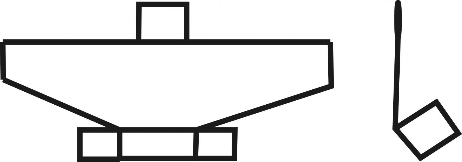

Видать, внучка умница. Сделайте ей бумажный самолётик. На картинка выкройка из плотной бумаги. Размах 300 мм. Спереди прямоугольник нужно сложить пополам и прижать скрепкой для правильной центровки. Сзади стабилизатор и рули отгибаем вверх. Берёте самолёт за хвост носом вниз и отпускаете. Справа вид сбоку готового к полёту самолётика.
Внучка прекрасно поймёт, что самолёт летает потому, что у него есть крылья, а наши умники пусть задумаются, откуда у него подъёмная сила.

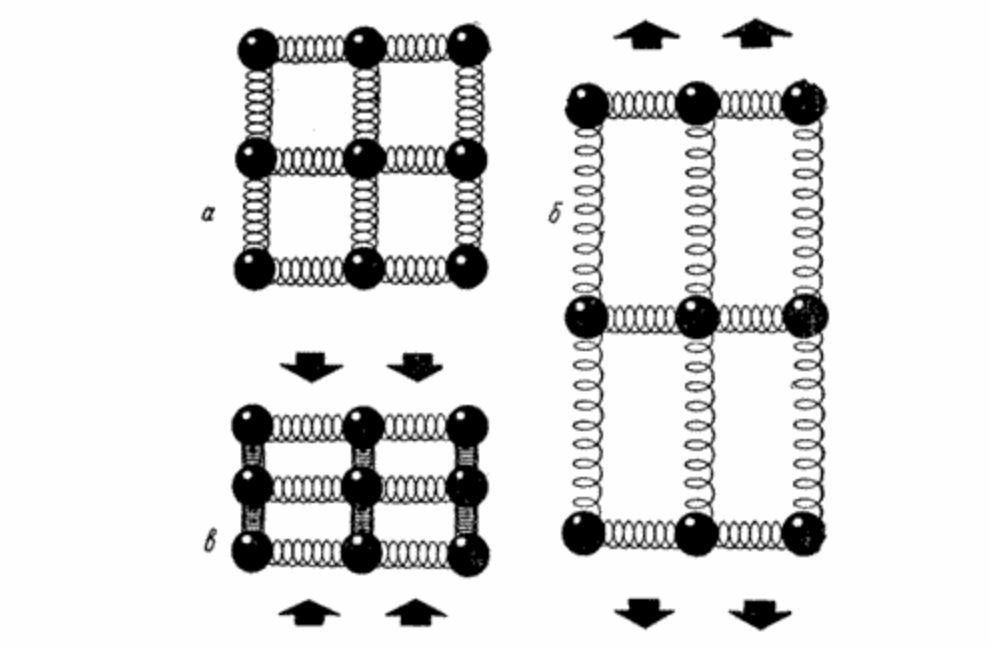

Если эту простую модельную сетку сделать трехмерной
Многое прояснится .( хотя это модель твёрдых тел, но как картинку мгновенного состояния газа можно использовать)

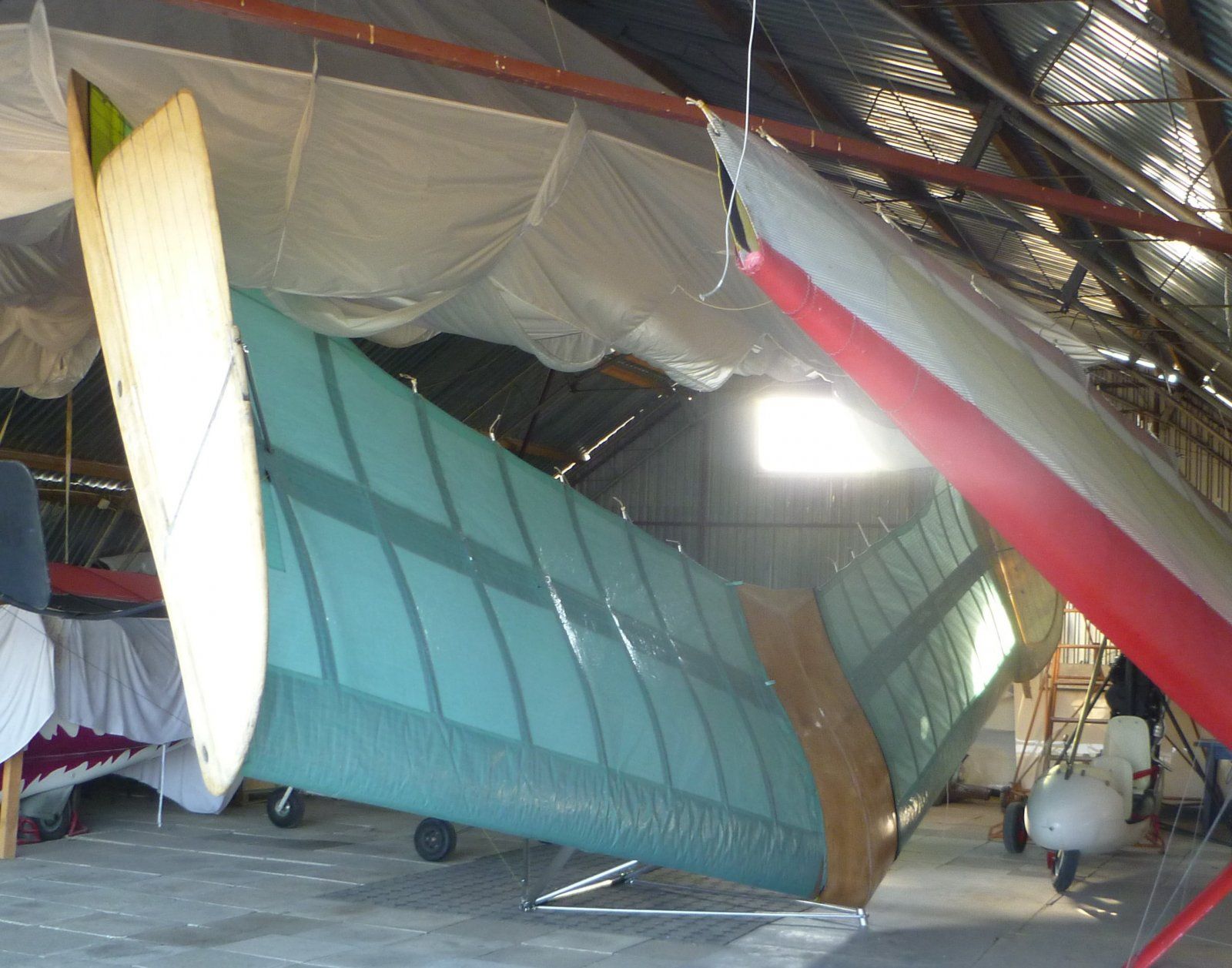

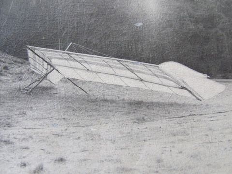

Придется Бекас 1 восстанавливать...
-уже почти нет авиационных столяров=оч. дорогая работа !
-но есть матрица и один экземпляр крыльев БКБ1,
на них можно построить летающую на вихрях бесхвостку...

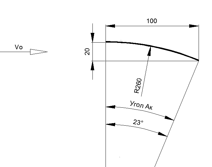

Для оценочного расчёта крыла выберем привычную для малоскоростных самолётов высоту профиля 20% от ширины крыла. В данном случае за высоту профиля примем разницу высот передней и задней кромки по отношению к горизонтальному воздушному потоку (см.рис.1-3)
Рис.1. Геометрия тонкого крыла постоянной кривизны

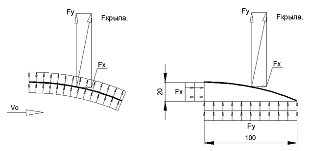

Рис.2. Предполагаемый режим обтекания тонкого радиусного крыла
Рис.3. Характер распределения давления по тонкому радиусному крылу и равнодействующие силы по направлениям
Построить да ..можно.
Но летать она будет все же строго по науке - без вихрей, а нормальным способом..

"строго по науке","без вихрей," =??? !!!
Нет конечно...к сожалению...
Вихри будут, но Бекас ... схема хорошая...
Не позволяет им развиваться над крылом...
Думаю мы с Вами еще посмотрим его в полете...
