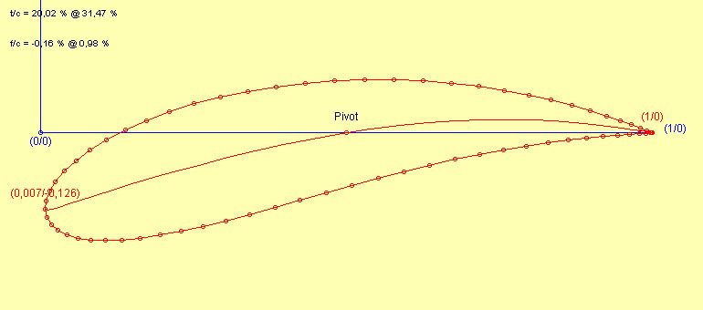

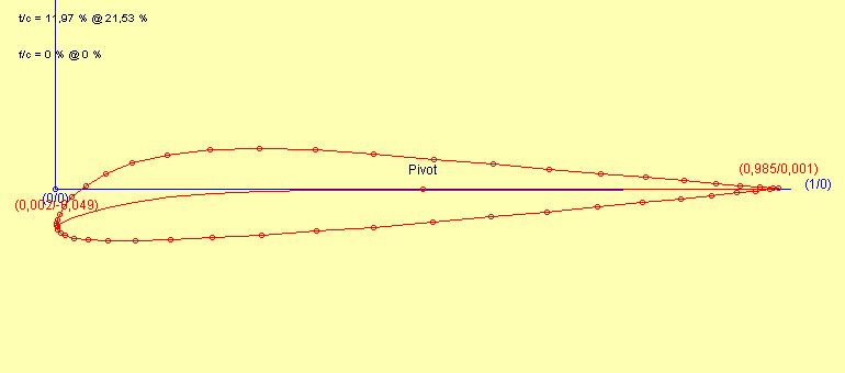

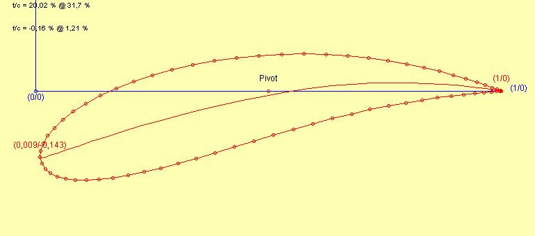

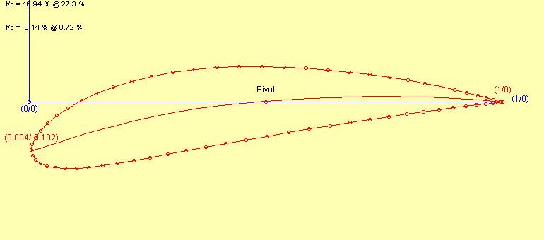

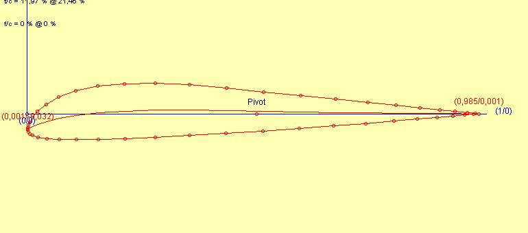

Вот такое получается правило: хотите без продувок прикинуть положение выпуклого профиля, соответствующее нулевому аэродинамическому углу атаки (АУА0) - поверните так, чтобы задняя половина средней линии получила нулевой геометрический угол атаки. Сильно не ошибётесь.
Для профилей, у которых средняя линии сильнее искривлена сзади (например, NACA75520), "горизонтальный" её участок при нулевом АУА несколько меньше:
А для тех, у которых искривлена спереди - больше:
Но всё равно: больше, чем на градус, вряд ли ошибётесь. Вот я довернул NACA 75520 и Р-3а на 1 градус по сравнению с предсказанным JavaFoil нулевым АУА - и "попал" горизонтальной задней половиной точнёхонько в 50%. При этом не факт, что я ошибся больше, чем JavaFoil ;)
