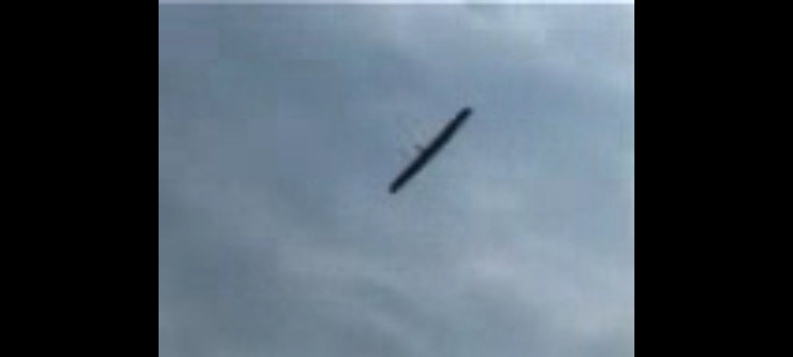

="наш" это БКБ1-А с удлиннением 10 и ак под 30 !
=авторотации не подвержен,
хотя умеет выполнять управляемые прямые и обратные кувырки...
=стреловидность мизерная (13 градусов),хорда постоянная.
покаместь НИКАКОЙ иной планер в конкуренцию с ним не годится !
(оссобенно для полётов с вихревым обтеканием,АК=20
( 10 /0,5 м/с !!!)
