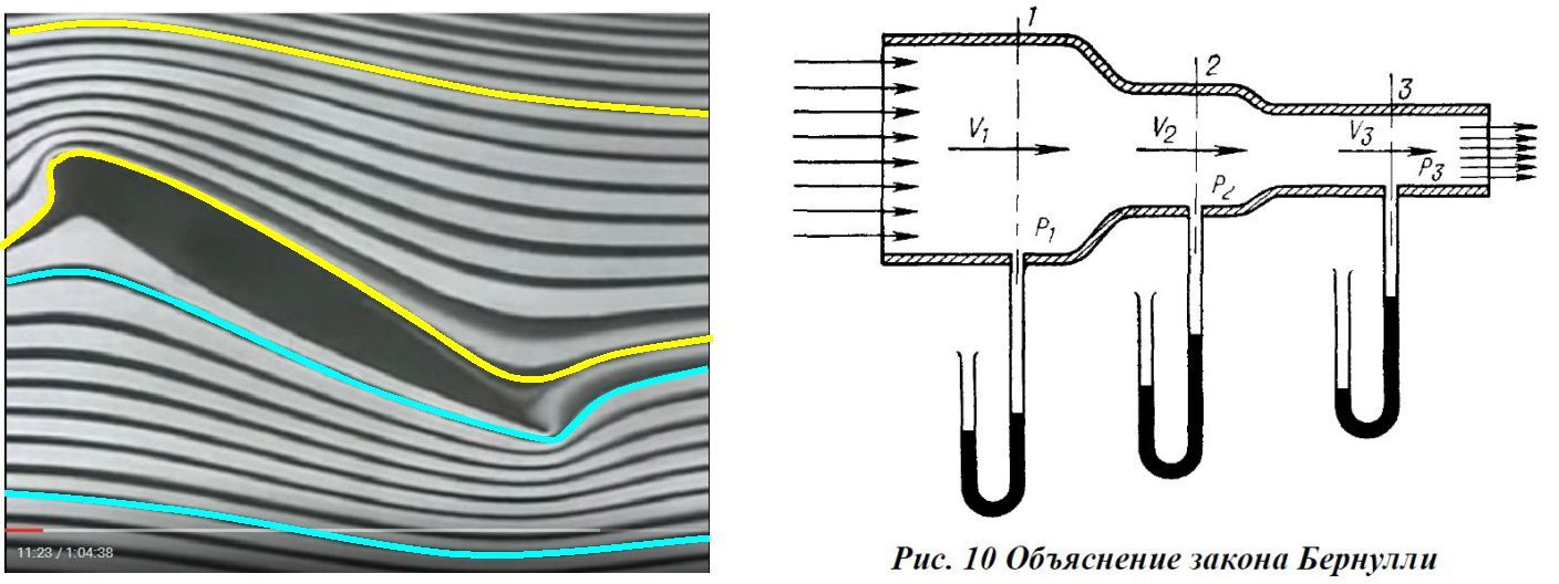

Опять про свойства профиля.
На этот раз про момент и в какую сторону он закручивает профиль.
Задирает он носик или хвостик.
Итак, вооружаемся современными знаниями физики.
1. В делах аэродинамики при рассмотрении обтекания тел принято с некой оговоркой считать газы несжимаемыми как и жидкости, и поэтому вовсю для визуализации процессов обтекания применяют текущие жидкости с впрыскивании в поток окрашенных струек.
2. При рассмотрении элементарных струек считают, что через стенки этих трубок тока нет перетекания в соседние и из соседних.
3. По законам Бернулли при расширении сечения ТРУБЫ в которой проходящая жидкость или газ замедляет скорость движения, и её (его) кинетическая энергия движения переходит в потенциальную, что выливается в повышении давления.
И на оборот, там где будет сужаться труба, давление будет уменьшаться.
Ну раз это так и никто не станет оспаривать эти положения, то можно установить теоретически жесткие, не проницаемые и не обладающие трением перегородки прямо по границам раздела этих трубок тока которые и так не обмениваются своим содержимым с соседними трубками тока да и местные давления в них поэтому равные. Иначе бы наблюдался переток содержимого из области с повышенным давлением в область с пониженным давлением.
С точки зрения физики и математики это не противоречит их законам.
А теперь смотрим на картинку ниже.
Справа подсказка для тех кто забыл законы Бернулли, а слева изображена картина обтекания профиля, и там изображены цветными линиями те жесткие стенки "труб" проходящие по линиям разделяющим трубки тока.
Получается два канала.
Желтыми линиями образована "труба" с переменным сечением примыкающая к верхней поверхности профиля, а голубыми линиями выделена "труба" с переменным сечением примыкающая к нижней части профиля.
А мы то все знаем, что там где линии тока плотнее проходят, там по Бернулли и давление ниже, а где линии тока разреживаются там и давление должно быть большим. Мы же верим, что жидкость несжимаемая?
Тогда в передней части профиля сверху давление пониженной, а снизу повышенное. Зато после горбика профиля над верхней поверхностью профиля давление повышенное, на нижней поверхности пониженное.
Таким образом получается момент поворачивающий профиль лобиком вверх.
Или я опять перепутал куда стремиться повернуть момент профиль?
