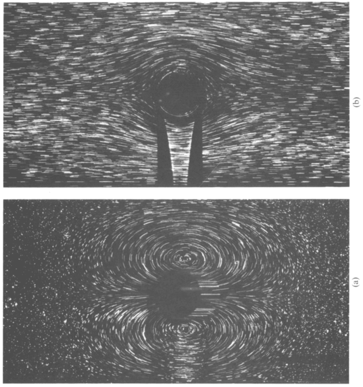

Это означает, что трубки тока РОВНО такие же. Если направление течения измените, что произойдёт? Диффузор сменяется на конфузор. Где было или стало шире, там давление бОльше.
Вообще-то нет. Всё гораздо сложнее. Вспомните фотки из постов sds72. Трубки сменят направление: какие-то станут нормальными к поверхности, а были касательными. А ещё (этого на фотках не видно) - начнут извиваться и даже появляться и исчезать, как тау-китяне)) Нестационарное течение. Но это не значит, что одна картинка вернее другой. Обе верны, обе правда. Можно выбрать ту, которую проще описать.
cyl-png.552948

Нет.
В СО "неподвижный воздух": трубки тока, имеют начало, расход в начальном сечении, равен НУЛЮ, и направление течение в них, в основном, СОНАПРАВЛЕНО с движением крыла, воздух-отставая, но бежит за крылом, и даже, малое время... пытается убежать от догоняющего его крыла.
Картинки линий магнитного поля для аэродинамики меня "не впечатляют".
Нет.
Потому, что в javafoil такое не замоделировать?
Не-а. Потому, что обратимость, при переходе из одной СО в другую-нарушена.

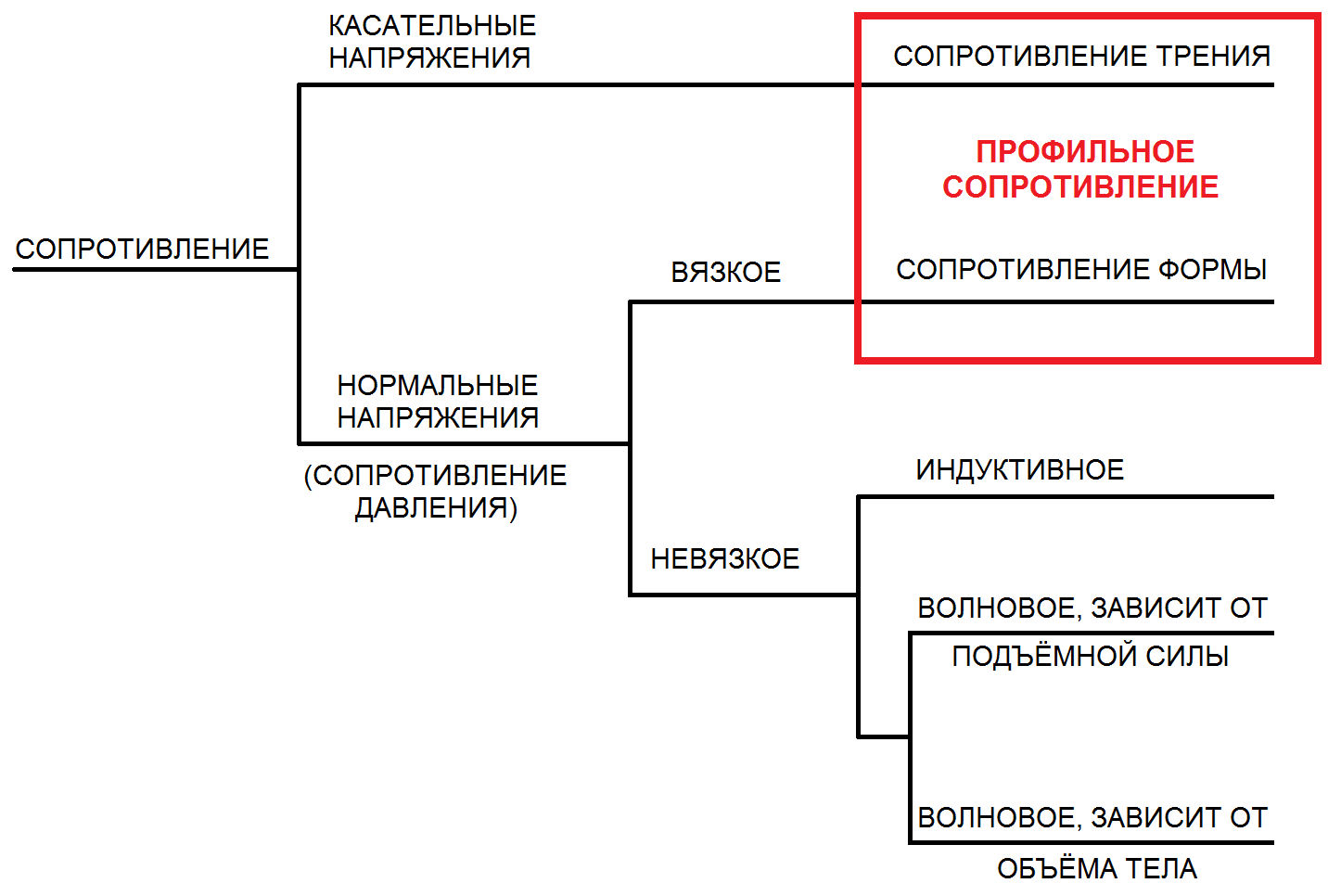

Вот и подошли к краеугольному камню того, кто с чем не согласен.
Так, вот. в моём понимании сопротивление давления -- сопротивление именно не чисто вязкой природы.
Это ТО сопротивление, которое в плоской задаче имел бы профиль в невязкой среде, но с условием выполнения Постулата.
В плоской задаче у равномерно движущегося в невязкой несжимаемой среде ограниченного тела сопротивления (т.е. компоненты силы, направленной вдоль скорости набегающего потока) нет и никакие постулаты тут не помогают. Это математический факт. Единственный способ его ввести для ограниченных тел - устроить срыв струй, застойную область следа за телом, т.е. ввести тела полуограниченные. Изложение множества парадоксов в задачах аэрогидродинамики есть в старой книге Биркгофа "Гидродинамика". Книга сложная, написана математиком и для понимания требует курсов матанализа и уравнений матфизики университетского объёма.
Для летательных аппаратов принята следующая схема деления сопротивления
Профильное сопротивление для скоростей, интересных на этом форуме - в красном квадрате. (Хотя как посмотреть, если высокооборотистые винты с приближением скорости законцовки к М = 1, то и остальное может стать интересным. Но, я думаю, такие винты тут не особо интересны.)
Если понимания схемы на рисунке нет - к аэродинамическому проектированию приступать бесполезно, рано или поздно обязательно произойдут ошибки вследствие неверных представлений.
