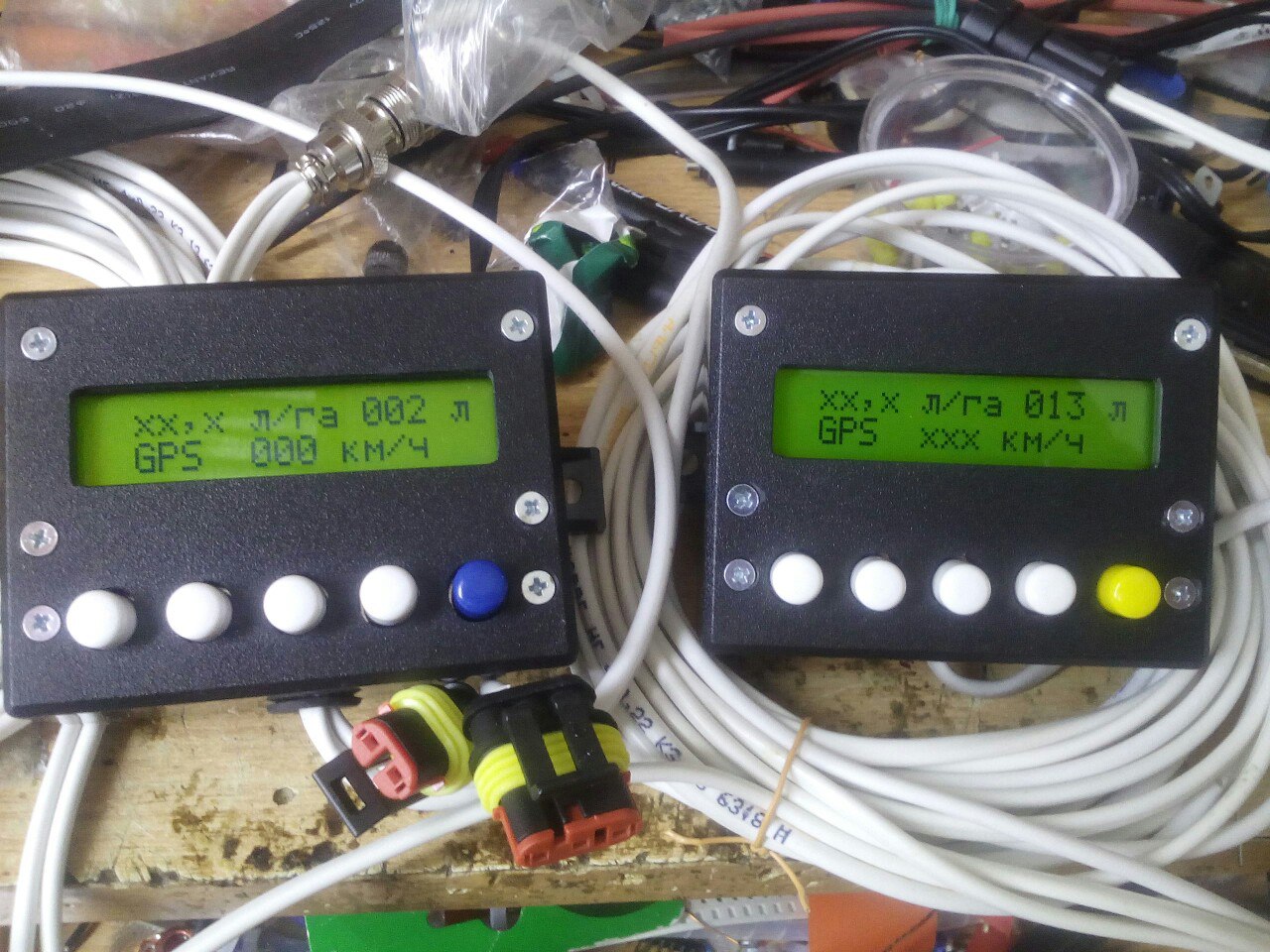

теперь расходомер в другом корпусе и кнопки другие...

Очень удобно было-бы, если на приборе можно выставлять пороги для сигнализации о падении расхода.

Привет всем кто в полях, да  и те кто готовит технику. По мере эксплуатации пластиковых счётчиков FS400A выявился дребезг вращения крыльчатки, тем самым скачут показания. Для устранения неисправности необходимо разобрать счётчик и надфилем убрать все заусенцы, можно чуть больше увеличить зазор,что бы попадающий мусор не останавливал крыльчатку. В расходомере " К расхода" будет в районе 0260.
gesha
Успешно прошли испытания дозатора, который управляется модулем GPS для программы "агрослалом".
Блок дозатора, работает с моим комплектом кабеля, драйвера помпы и счётчика.
При тестировании были с имитированы различные отказы, при этом остаётся возможность отработать смену и не прерывать полёт.
Теперь закраска трека зависит только от расхода жидкости в разной цветовой гамме.
Подробнее о самой программе и видео будут выложены позже в ветке агрослалома.
Те пользователи, у кого есть расходомер и "агрослалом", необходимо будет только приобрести этот блок и обновить прошивку GPS модуля.

Сделал краник для дозатора Пузатора  ;)[media]https://youtu.be/SJAuC3LrdOw[/media]
С крутилочкой походу повеселее будет. Да и места меньше без кнопок занимает. Когда в серию пойдут?
gesha
В серию только после того как сам опробую в полях. Прибор может так же управляться программой "агрослалом"
В полёте, да и вобще, крутилкой гораздо удобней.
Оренбург
Ну, например, надо расход подкорректировать, крутилкой сначала надо в меню зайти, выбрать, потом подстроить, а кнопками сразу, напрямую.
gesha
точно так же взял ручечку, крутнул и поменял расход сколько тебе надо :)   расход меняется сразу по умолчанию

Маленькое пожелание - крутилочку надо делать большую,ухватистую и крепкую.
Уважаемый разработчик наверное отвык от дельталётов))), а на них бОльшая часть полётов выполняется в перчатках,а на солнечном Южном Урале на осенней десикации, так еще иной раз в +3градуса при 95%влажности...в весьма толстых, а ещё и турбулентность от степных ветров присутствует.
Вот реальный пример- прошедшей осенью пришлось на половине вылета залезть на 200м и там, в относительном спокойствии, снять тёплую перчатку и аккуратненько подправить цифирки расхода.
Не забывая, что в баках химиката на штуку баксов, учитывая подмерзающий и подтормаживающий от этого дисплей и еще кучу вводных.
Т.е. управление должно быть интуитивно понятным и разумным, от этого зависит многое, а иной раз, без преувеличения -репутация сельхозавиации, как понятия услуг в сфере агробизнеса.
В нередких спорах с адекватными( а иные помалу уходят) заказчиками - расходомер и обеспечиваемая им точность внесения химикатов - зачастую играет решающую роль.
