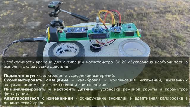

Выложил на РуТрубе очередные эксперименты с магнитометром GY-26...
Как оказалось, вроде бы простой вопрос определения своего курса относительно магнитного севера не стоит и выеденного яйца, да в современных условия идея "копеечного" прибора за 3 рубля (но вчера) перестает быть томной и заставляет сильно напрягать извилины чтобы решить вопрос мгновенного получения достоверного значения магнитного курса в динамично меняющейся системе координат...
В общем, кому интересно - приятного просмотра...

Получается компас на айфоне большую погрешность даёт?
Совсем не вариант в полете?
Я думаю если он (iPhone) видит спутники, то в купе с гироскопом показания курса в движении будут весьма точными (об алгоритмах этого телефона работы с встроенным магнитометром могу только догадываться), но когда он (телефон) на месте и не движется система начинает подтупливать, что мы и наблюдаем в видео… даже простой компас «бычий глаз» в самолете дает нормальные показания только в определенных спокойных условиях полета. Именно по этому ни в одном самолете как основное средство самолетовождения и навигации не используется чисто классический компас, минимум гирокомпас и выше…

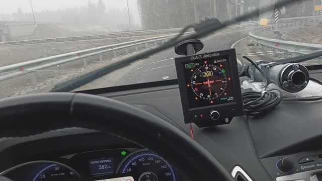

Эволюция ...
Я думаю что по Фэншую уже пора добавить в этот компас указатель угла сноса, а в прошивку добавить девиационные работы.
PS: Корона вверх тормашками на шкале странно смотрится.

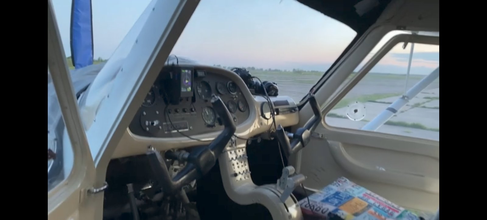

О, прикольно интересно обнаружить, что на моем Аэроплане испытывали вашу черную коробочку))
Что это за штука хоть?
