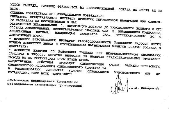

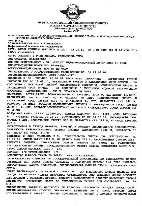

Телеграмма МАК
    156,4 КБ · Просмотры: 163
    62,7 КБ · Просмотры: 163
ПРОВЕСТИ ВНЕОЧЕРЕДНУЮ ПРОВЕРКУ РАБОТОСПОСОБНОСТИ ТОПЛИВНЫХ НАСОСОВ ПУТЕМ РУЧНОЙ ПРОКРУТКИ ВИНТА
Дополнительный топливный электронасос и манометр нужно ставить, а не винты крутить!
Совершенно верно! И обратку с жиклером.
Стоит наверное добавить,что доп.насос нужно ставить с шунтирующей магистралью и обратным клапаном,иначе он снижает надёжность топливной системы.
