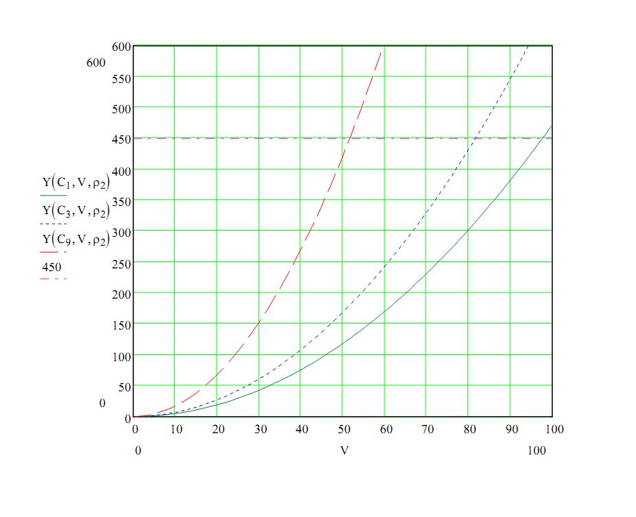

хотел вот теоретическими расчётами поделится, дык сервер не даёт картинку отправить Ошибка 500

в самом начале я пробовал тягу напольными весами мерять, весы показали погоду. Я думаю из за разложения вектора тяги

о теория вставилась....
    красная прерывистая - критический угол атаки(исходя что минималка 50км/ч при прямолинейном полёте с полной загрузкой)
    синяя прерывистая - балансировочное положение при загрузке 250кг(эксперементальные данные)
     где то здесь ещё должна быть область максимального качества.
     ... а так же область разрешённых режимов для конкретной загрузки
Лукич,  я вас умоляю, не занимайтесь ерундой, не смешите людей своей теорией, критический угол атаки крыла зависит не только от скорости но ещё и от профиля крыла и у вас очень много не соответствия с теорией.
Мой вам совет, для того что бы привести ваши знания в порядок, обратитесь к автору замечательной книги про дельтапланы - Никитину Игорю Валентиновичу - вот здесь вы найдёте как это сделатьhttp://ofsla.ru/, я сам видел, осталось ещё много книг, прочитайте её, кстати там есть профиля винта для МДП "Космос" - лучшего для вашей СУ. Я летал на этом винте с РМЗ 640, и даже вдвоём. РМЗ 640 должен дать тягу 120кг :IMHO а на такой тяге в одиночку можно спокойно летать на таком крыле скорподъёмность должна быть около 2.5м\с

.. а почему б и не посмешить 🙂?
к тому же коэфициенты С1,С3,С9 и учитывают профиль. И я здесь не указываю конкретных углов, просто это тупо построенные графики подьёмной силы при нормальном атмосферном давлении. И конечно коефициенты подбирал, что бы было похоже на правду.   Производитель не даёт характеристик типа Сх,Сy, Cy/Сx, а так бы и углы можно б было узнать и сверить.
      Букварь у меня   Мацепуро, по указанной ссылке литературы не нашёл.
      Про пластиковый винт: у меня три деревянных, и не стоит цели постоянно летать на буране с А15, для А15 готовится телега с рмз500, а буран хорошо летает с 17м крылом,но оно моно так скать в ремонте...
  ...а мне эти графики нравятся, по крайней мере можно путём подбора коэфициентов получать эксперементально полученные точки. И при достаточном их количестве вполне можно построить Су крыла.  Вопрос "зачем?", ну хотя бы что б иметь есчё что нть кроме осчючений 5й точки. Пока что на них вызывает сомнение зависимость на критическом угле атаки, она может быть чуть левее.

"5-я точка" - самый совершенный инструмент и ей нужно доверять, - да и на критических углах ни кто не летает.
