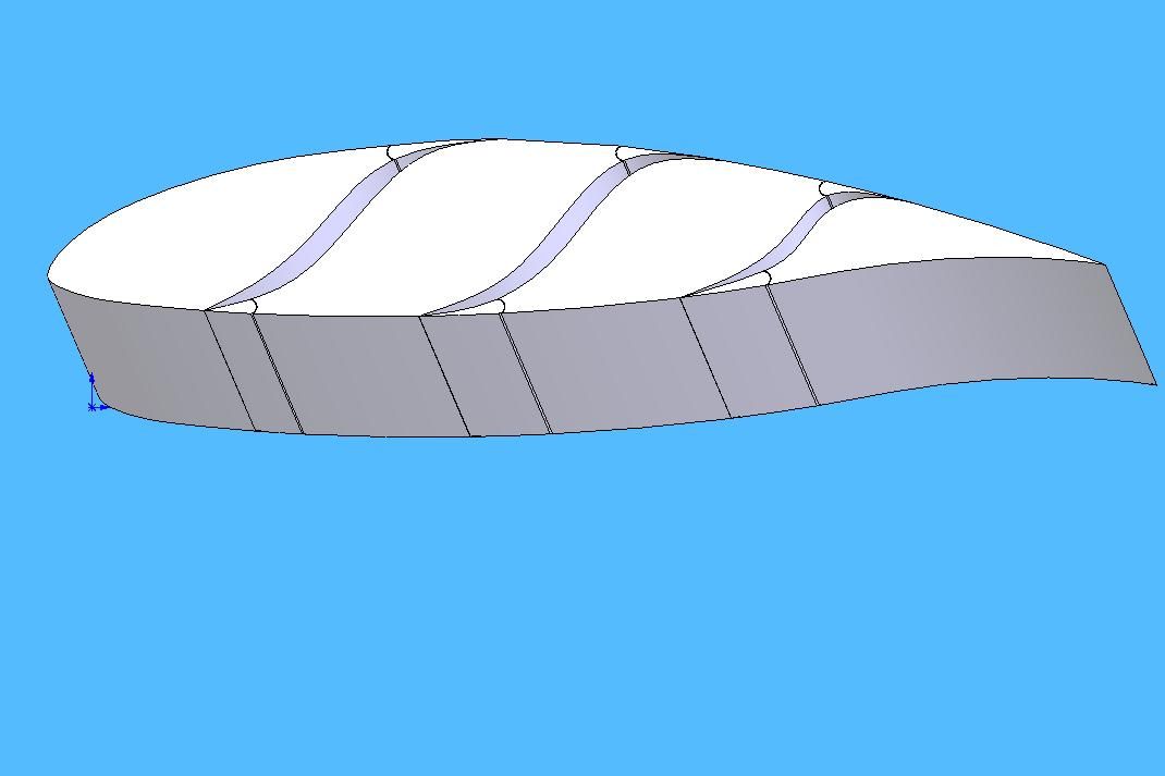

aleks !  Как думаете будет работать разрезное крыло, если применить отрицательный алгоритм изменения установочного угла каждого следующего сегмента крыла??! :-? :)

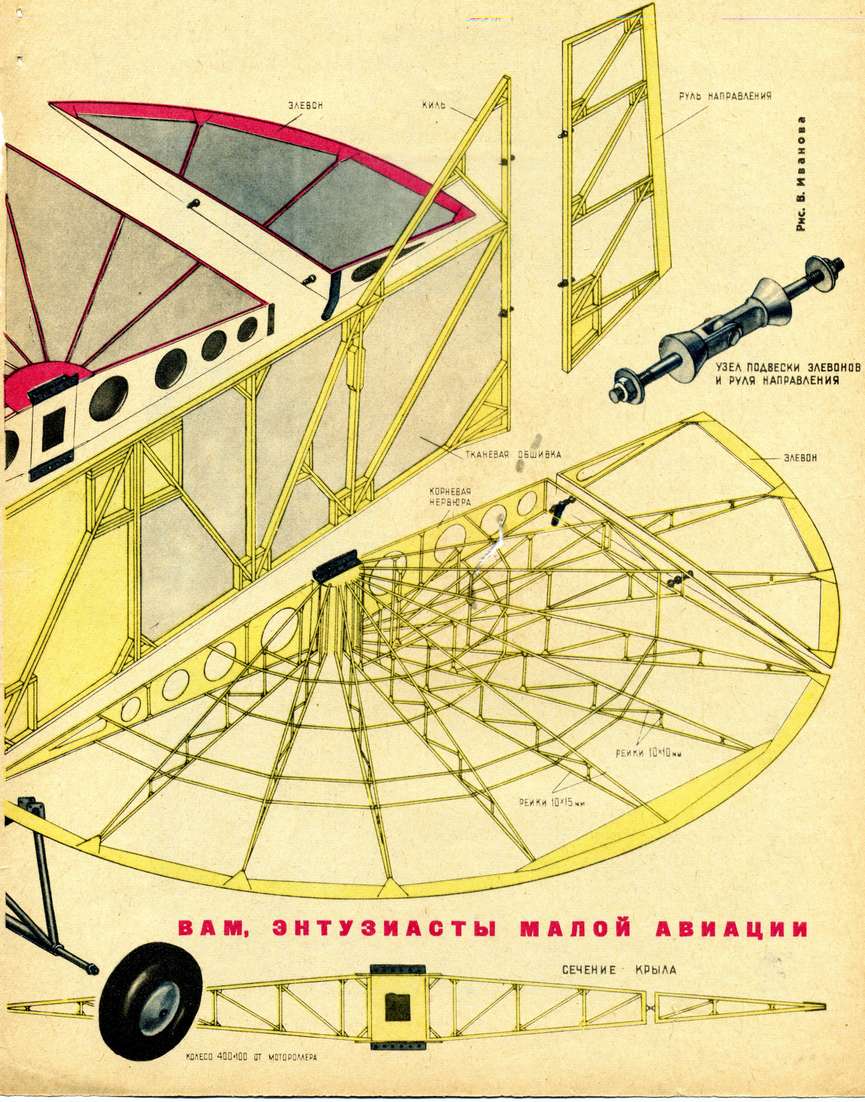

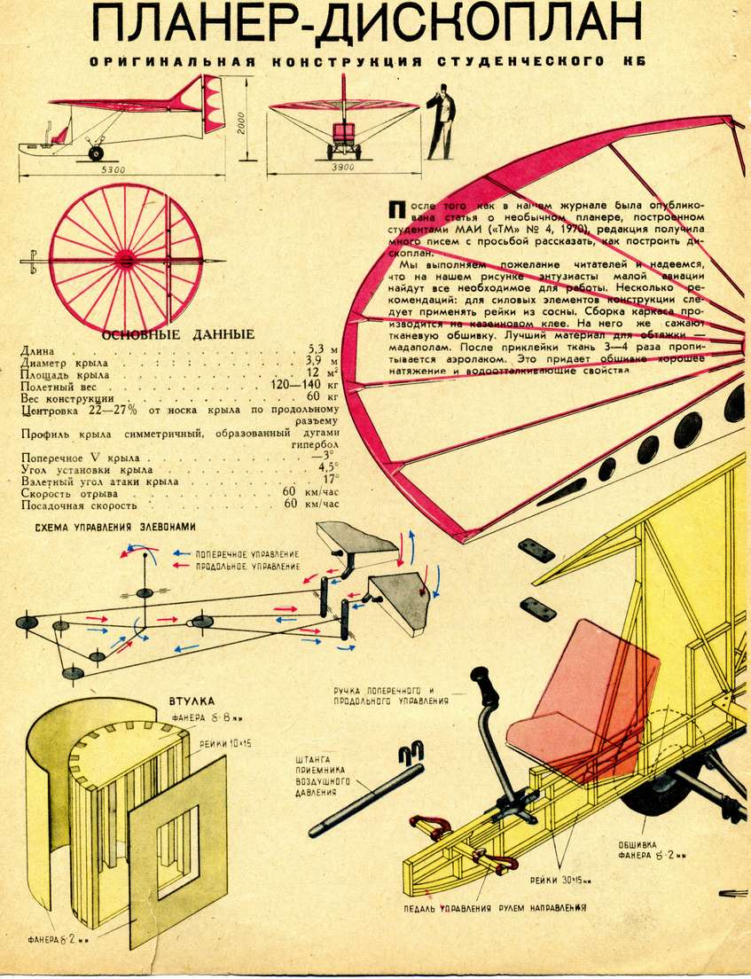

 Вы раньше упоминали круглое крыло, только сейчас нашел
вырезки.  Может Вам будет интересно.
  • 131,7 КБ Просмотры: 135

 Касательно моего вопроса по разрезному крылу говорю проще.
-  Как может себя вести разрезное крыло,если каждое следующая плоскость будет иметь всё меньший установочный угол?! :-?

Будет кое-как нести. А что там делает профиль GA(W)-1?

Денис, а как Вам такое разрезное крыло?
