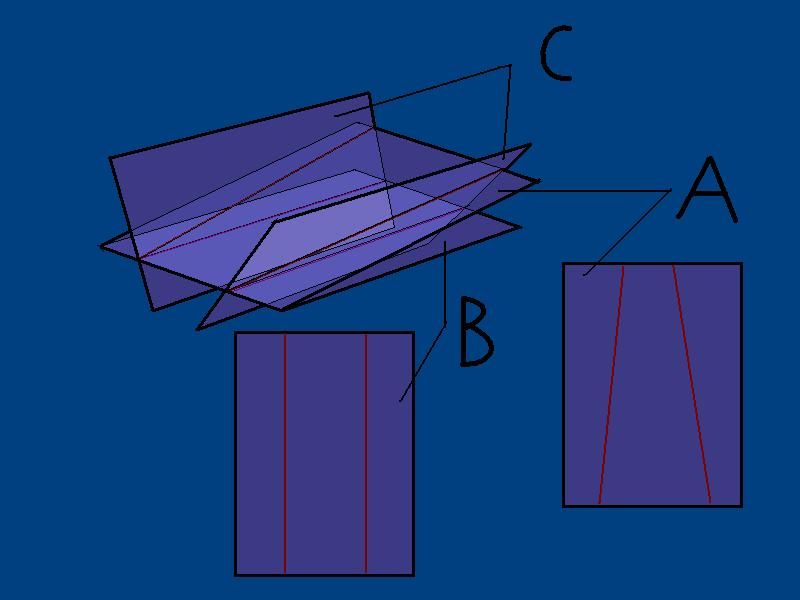

Что-то я не всё понял... :-/ Можно пояснение, а что делать с изменением схождения при изменении нагрузки на шасси?
Картинка есть. А-земля при стояночном положении, В-земля при горизонтальном положении самолёта, С- плоскости колёс.
    28,7 КБ · Просмотры: 304
