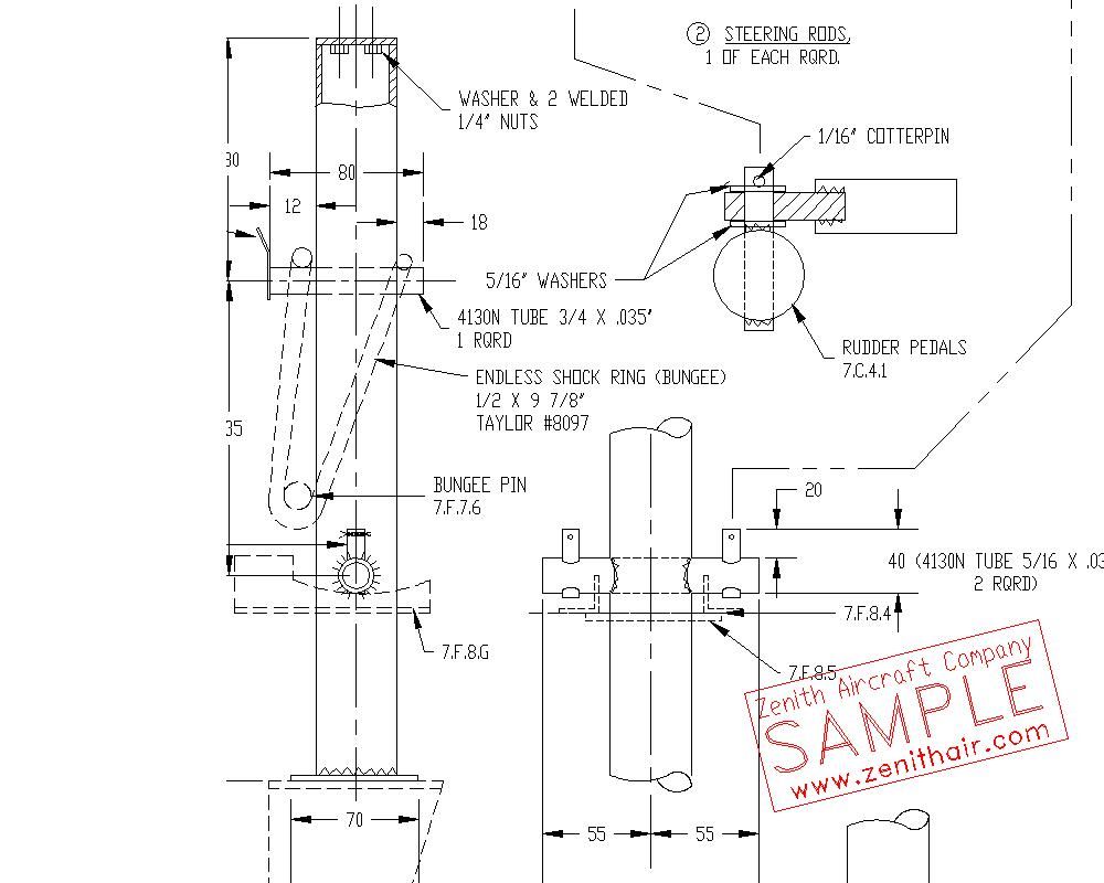

Посмотрел на 1-е фото. Плакать хочется... сочуствую. 🙁
По носовой стойке: шайба на верху не должна там ударять и терется, в нормальной ситуации. Она служит в качестве предохранителя если разрушится нижний узел.
Нижний узел состоит из двух профилированных уголков в которые ударяется стойка при обратном ходе и упирается в полете. Спрофилирована она так специально чтобы ставить педали и стойку в нейтральное положение. Еще она здает определенный градиент усилий на педалях. Усилия на педалях достаточно большие, по ощущениям.
При интенсивной эксплуатации эти уголки расходный материал.

  Можно поставить пружину от задней стойки Оки,обрезав один виток,с родными проложками,ну и конечно две фторопластовые втулки с квадратными фланцами на четырёх крепёжных М6 болтах,причём нижняя разборная из двух полумесяцев         В посту#14 тормозной шланг проходит обшивку без защитной втулочки,когда нибудь протрётся...

амортизатор не лучше поставить? ничё не стукается, колебания гасятся, как у людей
Эта резинка помимо основной функции,создаёт усилие возвращающее стойку в нейтральное положение. Блестящее инженерное решение для СЛА!

Glumer сказал(а):
как то не по механически "стукаться" и тем более не по авиационному ....................спаси и сохрани...............
Подложи резиновую шайбу толщиной 3-5 мм, правда менять придется часто.
Не уверен что киевский амортизатор способен хорошо воспринимать боковые нагрузки.
Жидкостно-газовый амортизатор вещь конечно хорошая, но у него свои минусы и просто так, с кондачка, тут стойку не заменить.
Да она возвращает стойку в нейтральное положение. Но при этом нагрузка на педали огромная и точно управлять рулем направления почти невозможно. Усилие от резинки очень большое. Так что ничего блестящего здесь нет.  У меня сначала так и было, пришлось делать опору на верхний узел, иначе было невозможно рулить в воздухе.
А по киевским амортизаторам - отличная штука, мы на 801 летаем с ними уже 4 сезона и ни каких проблем. Боковые нагрузки не причем - применяйте правильную схему шасси.
Может дело в нестандартных амортизаторах? Сначала ставят Субару,который тяжелее Ротакса 912 на 30 кг, под него подбирают амортизатор,в результате стойку повернуть невозможно. Изначально-то система разрабатывалась под самолёт с Ротаксом 503-582! 😉
верное замечание. Это вынуждает делать рычажную носовую стойку и пирамиду на основные опоры. А это:
1. необходимость проведения проектировочных работ
2. усложнение конструкции и технического обслуживания
3. вес
4. аэродинамическое сопротивление
Это уже получается самолет другой категории
