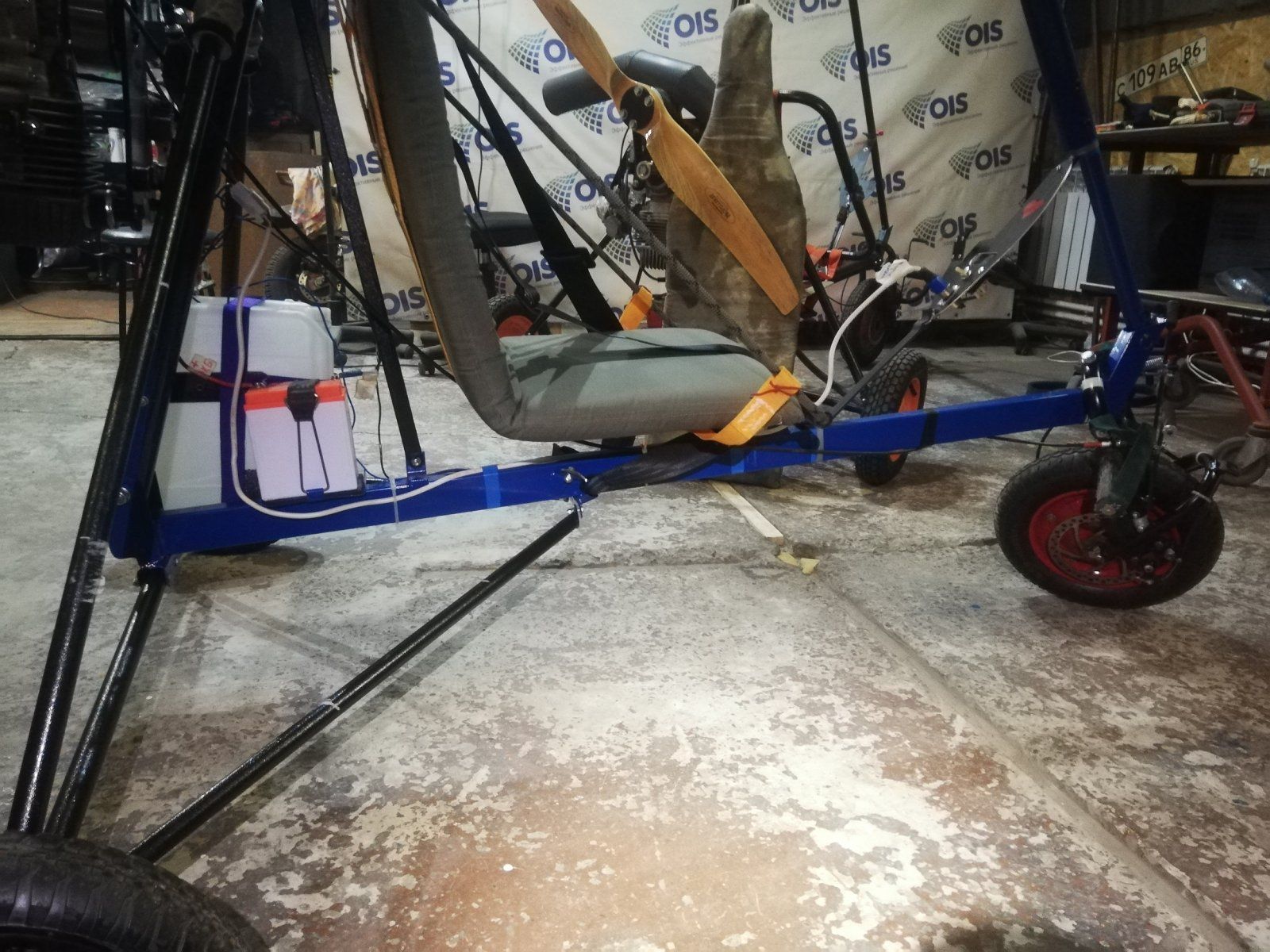

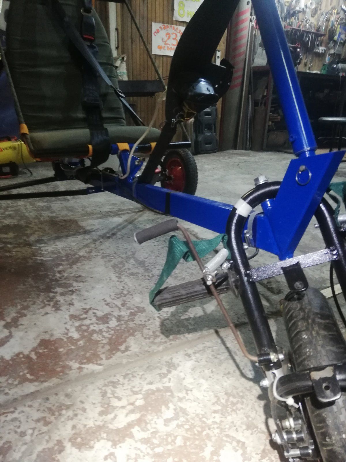

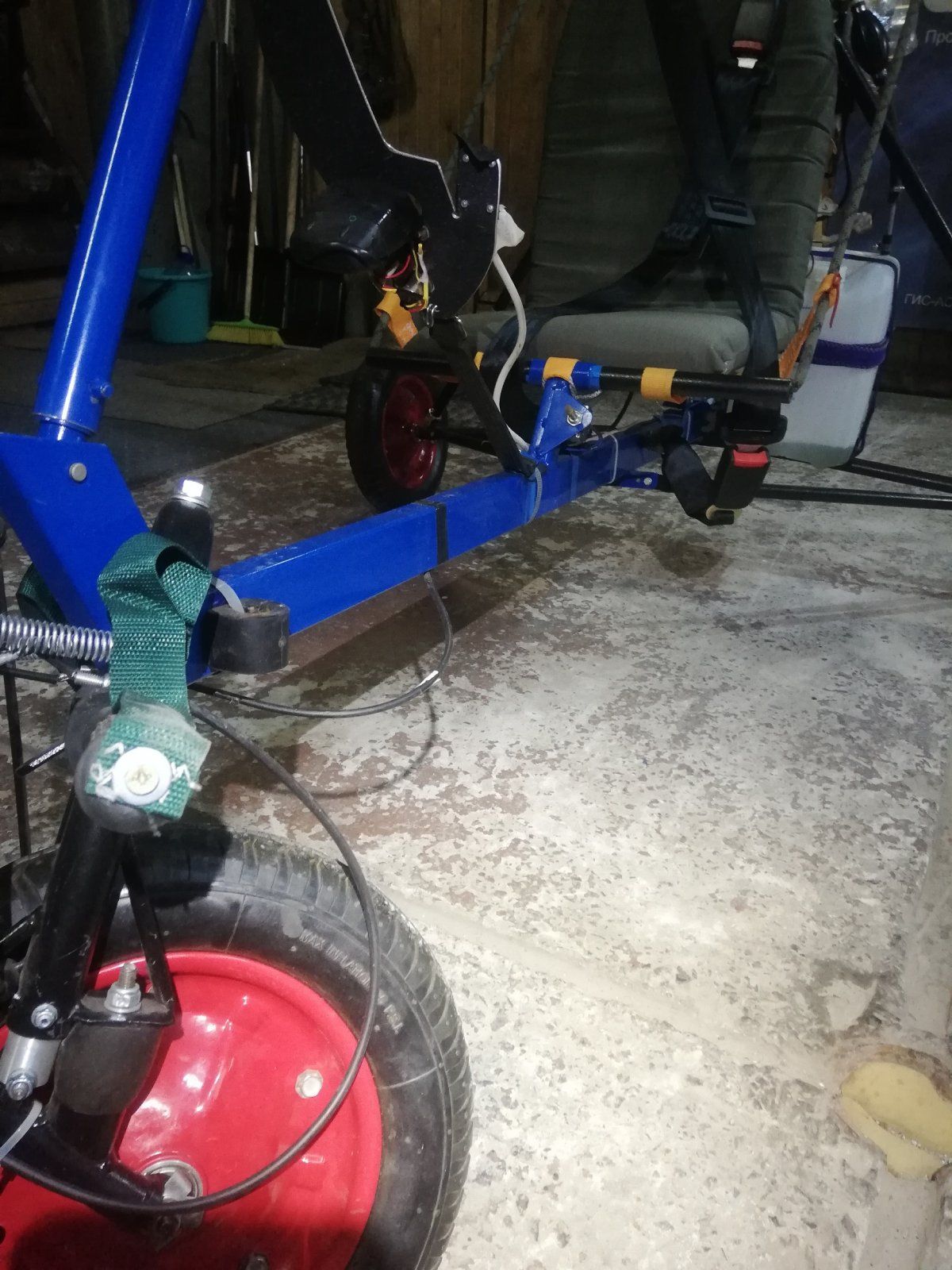

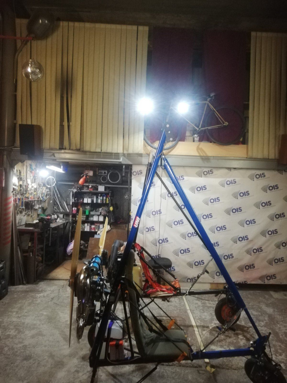

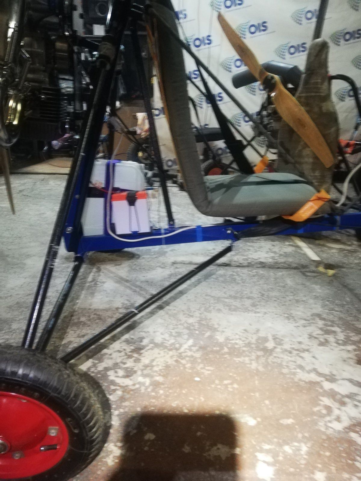

Имел возможность сравнить раннюю тележку Е 16 (ориентировочно 2013-2014гг) со стальной нижней балкой и без рамки сиденья и более позднюю (2015-2016) с дюралевой и рамкой. Старая выполнена более культурно.
Фото бы ранней тележки со стальной нижней балкой и без рамки сиденья ,интерес к ней.
вот
пилон под другим углом на телеге старого образца

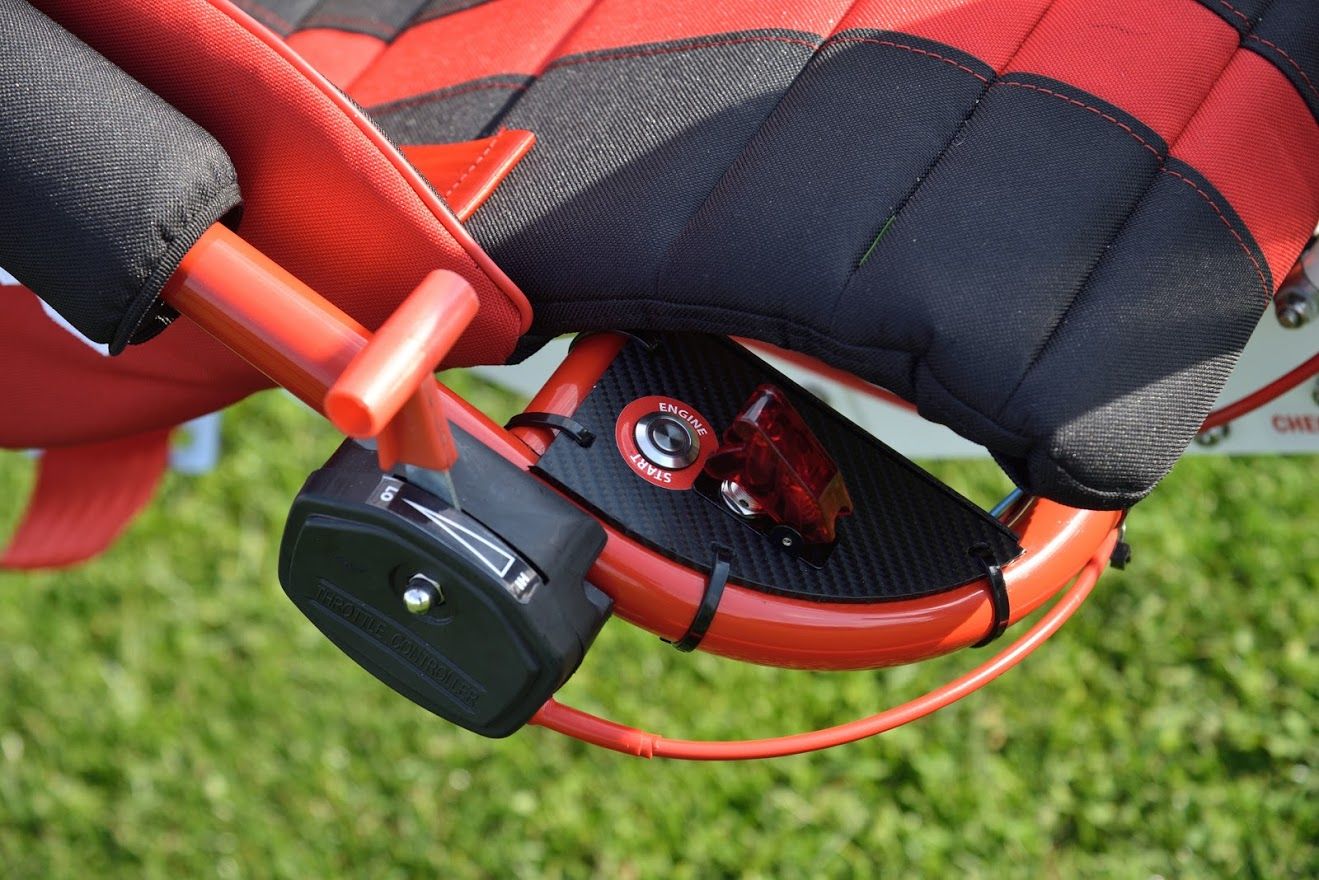

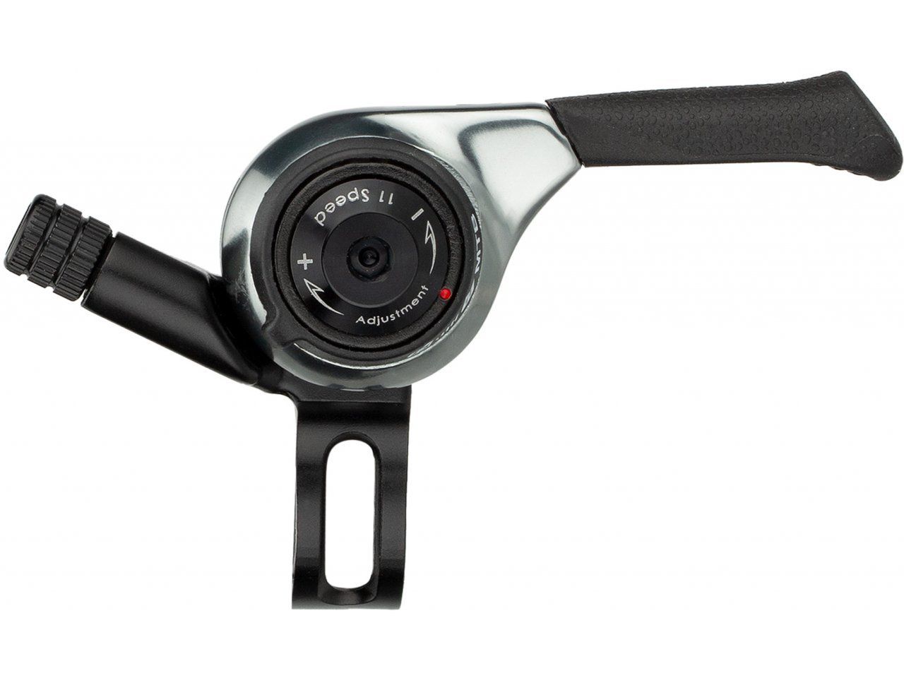

ручной газ на е16 где искать?
Простите, а зачем он там нужен?
Сколько часов вы собираетесь лететь в горизонте?
Там же бак на 2 часа полёта, из которых 30 минут штурманский запас.

Есть категория людей " и так сойдет" с проводами на изоленте и соплями из тросиков, а есть те, которым не чужда изящность и аккуратность в исполнении. так что каждому свое )

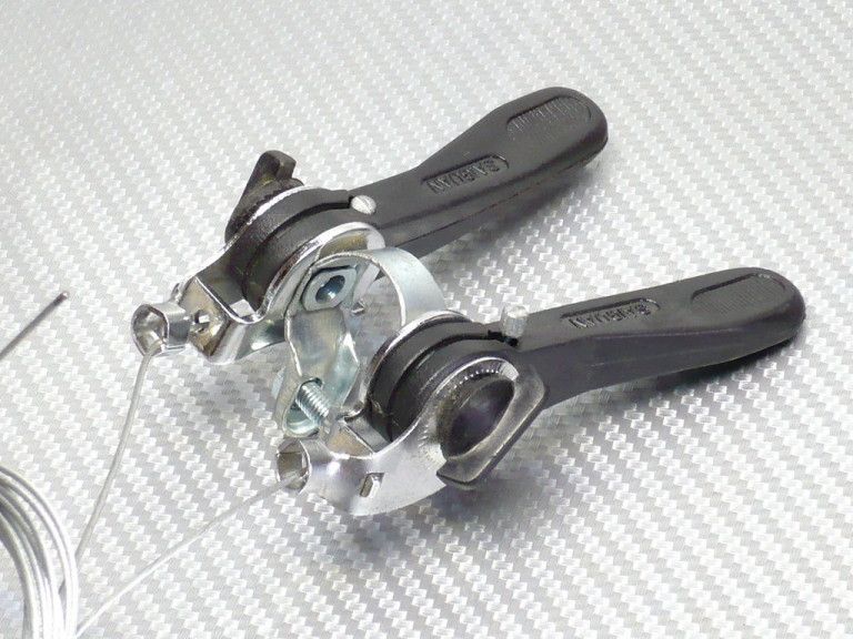

Спасибо за советы. На мотоблоке вспомнил подходящую газульку. Поищу
Согласен Алексей!!! За 30 лет эксплуатации дельталета уразумел что, ручной газ излишество на дельте и нужно так сконструировать педаль газа, чтоб движение было комфортным и не выворачивало ногу в голеностопе...тогда не так будет уставать нога..( уж очень мы зависимы от атмосферных явлений) и сброс газа, главный фактор безопасности... Я не пользуюсь РУ.

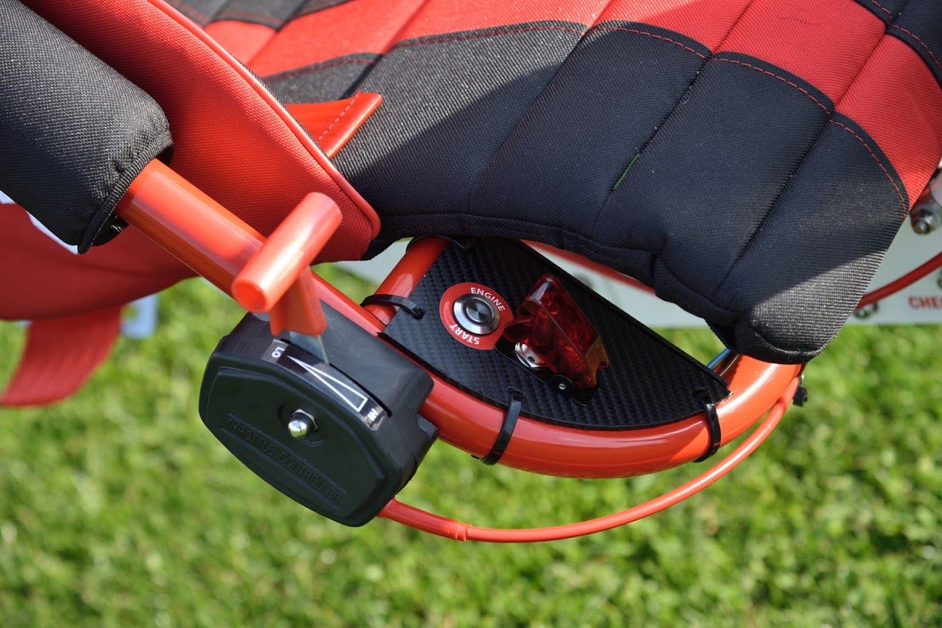

Я так то же думал. После первого полета по маршруту возникли сомнения, а после первого полета по прохладной погоде я отморозил пальцы- сразу вспомнив свою парамоторную юность. Только теперь замёрзли пальцы ног.
Поэтому ручной газ у нас де- факто стандартное исполнение.
