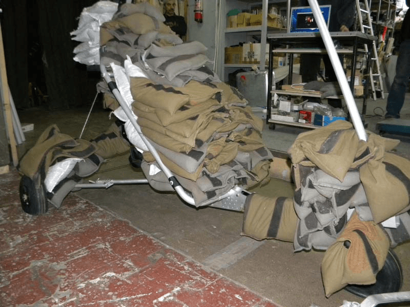

Вот как раз на серийной телеге у меня диск и разлетелся, при чём не на посадке, а просто из гаража выкатывал, вообще без нагрузки.
Какой конкретно диск был ? Стеклопластиковый от ранних телег Е-16 или от тачек ? У меня при аварии диск выжил порвало покрышку. Но 10 перегрузку диск не выдержит максимум 5. Да и 10 вся телега не выдержит. Рессора прогнется до касания земли нижней трубой. Передняя вилка встанет на упор. Нижняя труба и рамка сиденья необратимо прогнется. 10G это ТОННА на месте пилота плюс 350 кг на точке навеса крыла 150 кг на месте навески бака и 230 кг вниз на навеску двигателя (подкосы моторамы сложит). НЕ ВЫДЕРЖИТ НИЧЕГО НЕ ВЫДЕРЖИТ. Мне интересно посмотреть тест аэросовской тележки со складным шасси на 10G.
10G телегу АНТ сложит как и белку Письмана. Последняя сварная, стало быть не дюраль Д16Т ни разу.
Телега была Сиб Ниа. Тоже редкое уё...ще.
