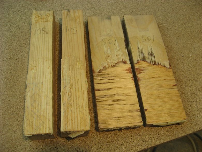

Вот кому интересно вторая серия испытаний столярных клеев "Водные процедуры"
Действующие лица теже. Условия: склеивание в струбцинах, двое суток сушки и сутки погружения в воду.
Первый пошол... 501.
    89,8 КБ · Просмотры: 267

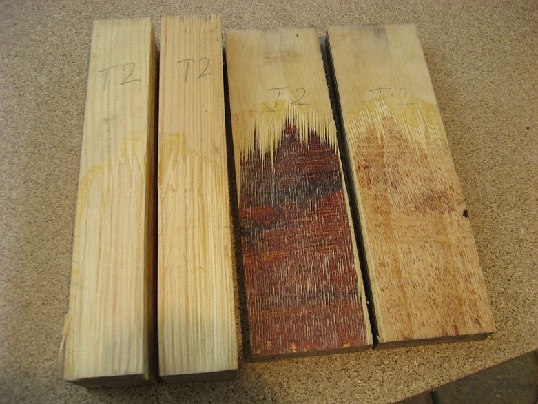

Второй Титебонд.
